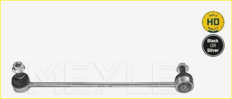

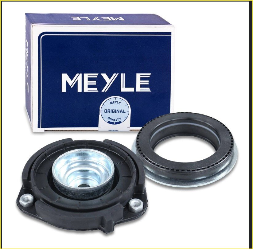

Ne pregatim pentru schimbat flanse amortizoare fata si bielete antiruliu. Flansele nu se fac Heavy Duty doar bieletele. Intr-o zi poate gasesc senile sa fie treaba treaba !
