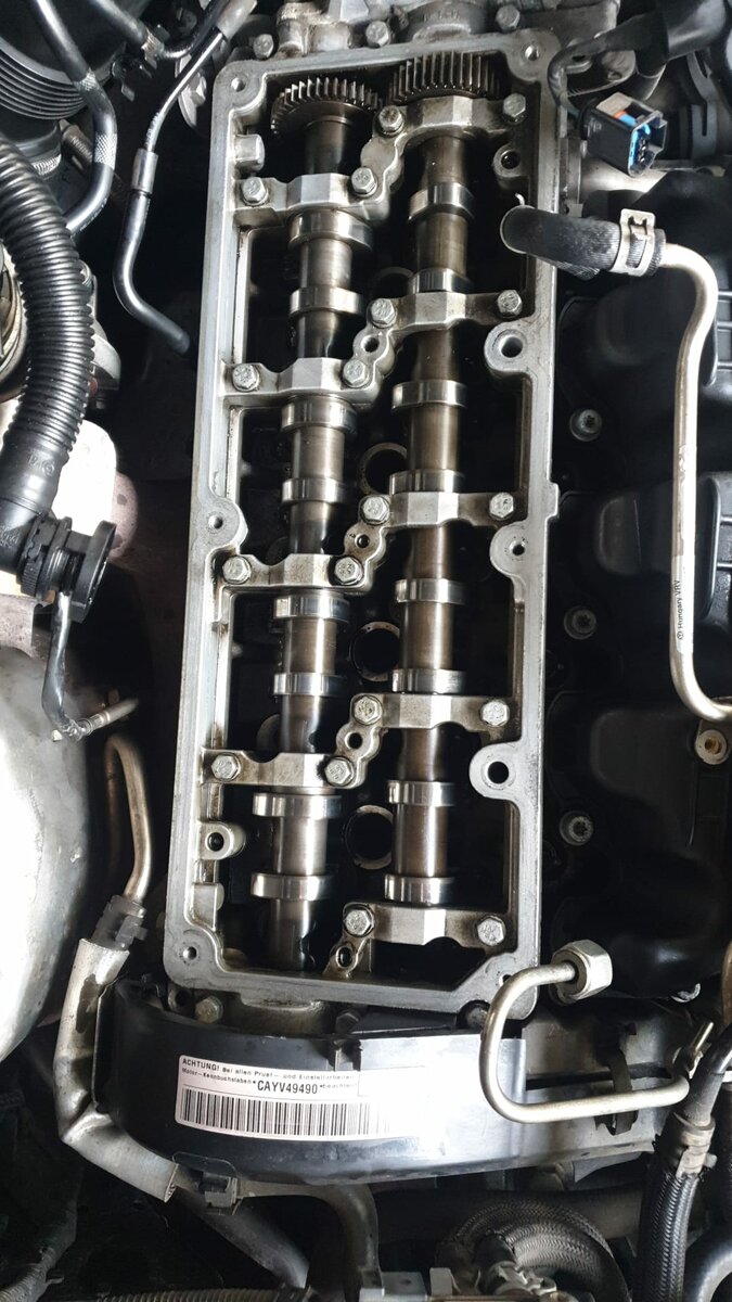

varais Posted August 17, 2022 Author Share Posted August 17, 2022 227.000 km Schimat saibe injectoare, oringuri, saibe capac culbutori. Pentru un diesel arata foarte bine. Nici un fel de depunere. 5 Link to comment

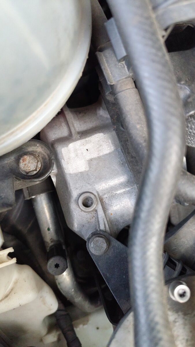

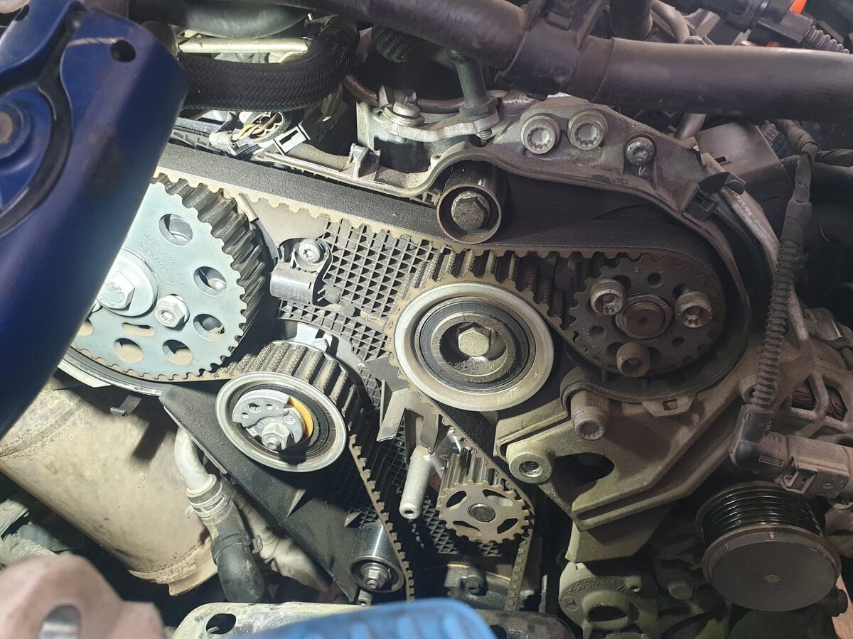

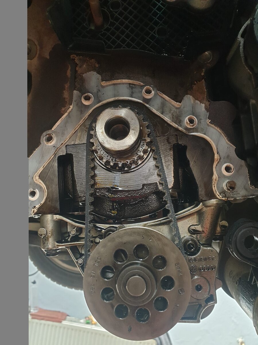

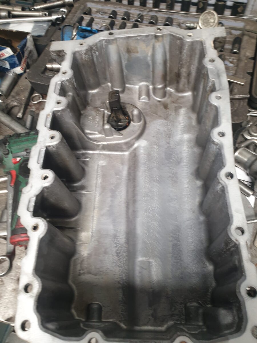

varais Posted May 31, 2023 Author Share Posted May 31, 2023 (edited) 242.000 km Distributie Kit complet Dayco - role, curea, pompa de apa, intinzator ( absolut toate stantate Dayco) - curea accesorii - Dayco + rola intinzator Optimal - stantat ceva made in Japan Curea pompa de ulei - original VW - pe afara e vopsit gardul si inauntru - Dayco Simering arbore cotit partea fata - Elring - ( daca e bal bal sa fie ) . Cel de pe spate de la cutie il rezolv cand va veni vremea ambreajului. In viitorul apropiat - discuri de frana fata spate + pacute + schimb lichid La anul pe la 300k - 350k km - ambreaj, volanta + simering arbore + ulei cutie + ulei mekatronik Edited May 31, 2023 by varais 2 Link to comment
varais Posted June 3, 2023 Author Share Posted June 3, 2023 Si ceva foto pentru posteritate. 4 Link to comment
Dj_Dark Posted July 18, 2023 Share Posted July 18, 2023 Vestita curea in ulei, or sa ajunga sa foloseasca elastic de par numai sa se strice mai repede masina. Ma refer la toti producatorii nu in special la VAG, au si altii tampeniile lor. Link to comment

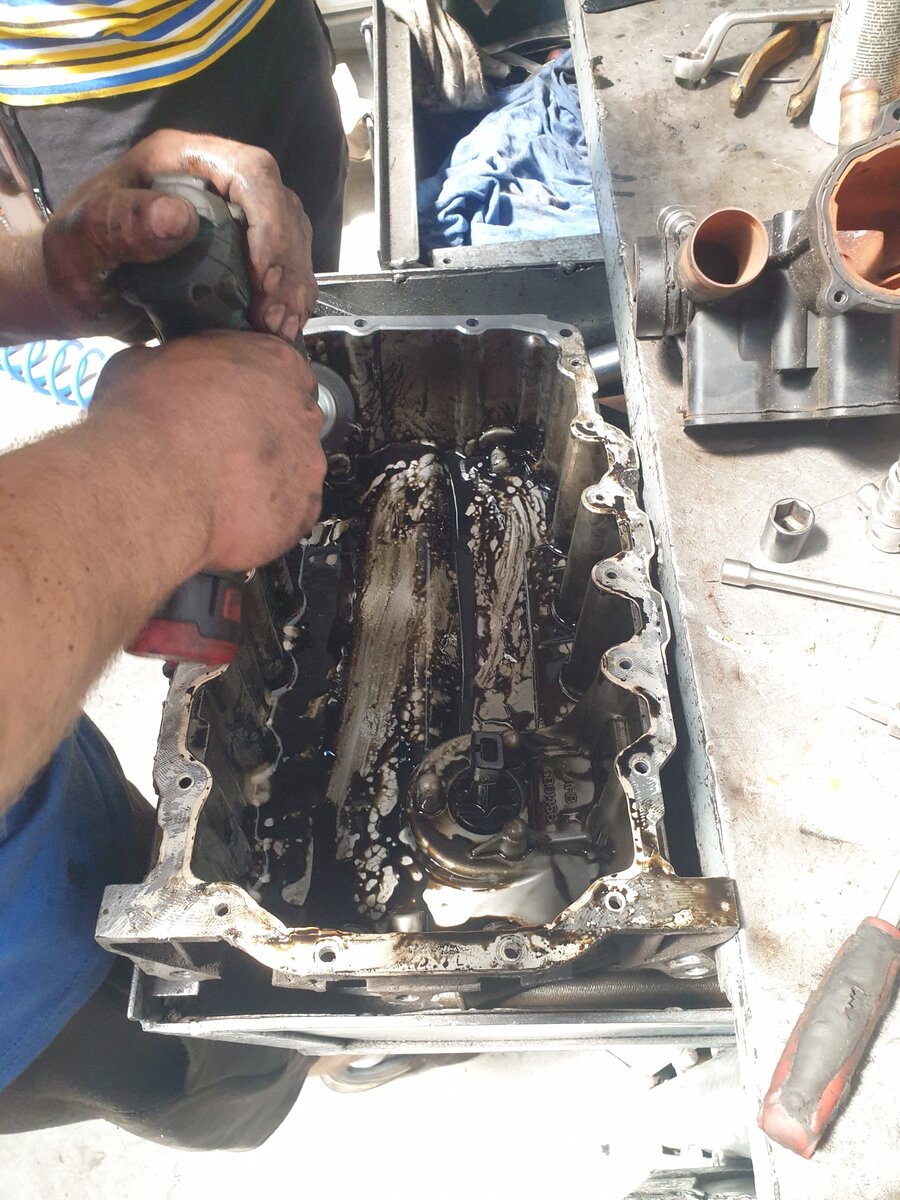

varais Posted July 20, 2023 Author Share Posted July 20, 2023 On 7/19/2023 at 12:06 AM, Dj_Dark said: Vestita curea in ulei, or sa ajunga sa foloseasca elastic de par numai sa se strice mai repede masina. Ma refer la toti producatorii nu in special la VAG, au si altii tampeniile lor. Ai dreptate aici. Dar daca stii ca ai o potentiala problema o rezolvi din timp. Adevarul e ca a rezistat 240 k km si culmea sorbul era curat nu avea depuneri de cauciuc dezintegrat. Am schimbat si simeringul de la arbore daca tot am dat baia de ulei jos. Link to comment

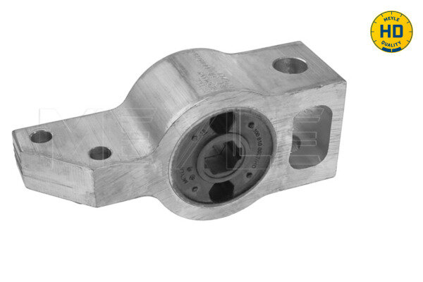

varais Posted June 15, 2024 Author Share Posted June 15, 2024 253.000 km Schimbat discuri si placute fata spate plus bucsele trapez fata. Discuri cu continut marit de carbon de la TRW, placute tot TRW ceramice ( low dust ). Bucsele trapez vechi au fost Lemforder si au tinut cam 30.000 km. Acum am mers pe Meyle HD. Bucsele sunt aproape pline si in teorie ca si anduranta ar fi peste cele originale. 4 Link to comment
ches Posted June 19, 2024 Share Posted June 19, 2024 Din pacate calitatea pieselor aftermarket este cateodata extrem de prosta. Eu banuiesc ca la noi pe piata ajung foarte multe fake-uri. Mie 30000km pt niste bucse mi se pare foarte putin, in special pentru o masina care merge pe drumuri normale. Din experienta personala iti recomand produsele de la Schaeffler Group, in speta la bucse marca FAG. La Captiva bucsele de bascula spate FAG m-au tinut 60000 km si nu erau crapate rau. Ca si comparatie aceleasi bucse, dar marca Febi m-au tinut 10000km si erau praf 😞 . Unii parca le fac pe burete... Singura scuza pe care pot sa le-o gasesc este ca eu mai fac si offroad usor cu ea, deci sa zicem ca flexeaza destul de mult cateodata. Dar totusi intre 10000 km si 60000 km diferenta este foarte mare si nu poate fi data decat de calitatea materialului. Link to comment
Geo_ZGA Posted June 19, 2024 Share Posted June 19, 2024 Cu Lemforder am avut si eu probleme in trecut, si altii... din pacate nu prea ai cum sa iti dai seama pe moment cat de buna e sau nu o piesa. La Pinin am pus Febest, din 4 bucse una avea joc de noua. Uneori mai pui si ce gasesti, la unele masini nu ai 100 de optiuni. Link to comment
varais Posted June 19, 2024 Author Share Posted June 19, 2024 (edited) @ches @Geo_ZGA daca stau sa ma gandesc ca cele originale au cedat dupa 220k km, ma cam doare sufletul. Am mers pe varianta Meyle Heavy Duty. Ca si pret este dubla fata ce cele normale dar la jumatate fata de original. Dupa cum se vede in foto este aproape plina. Daca si cu astea am surprize la dupa 30k km bucse nu mai pun decat originale. Bine si aici e o problema ca nu gasim original - de prima echipare. Am patit asta cand am schimbat cureau de la pompa de ulei. Am luat original si in cutie cureaua era Dayco. Edited June 19, 2024 by varais 2 Link to comment
