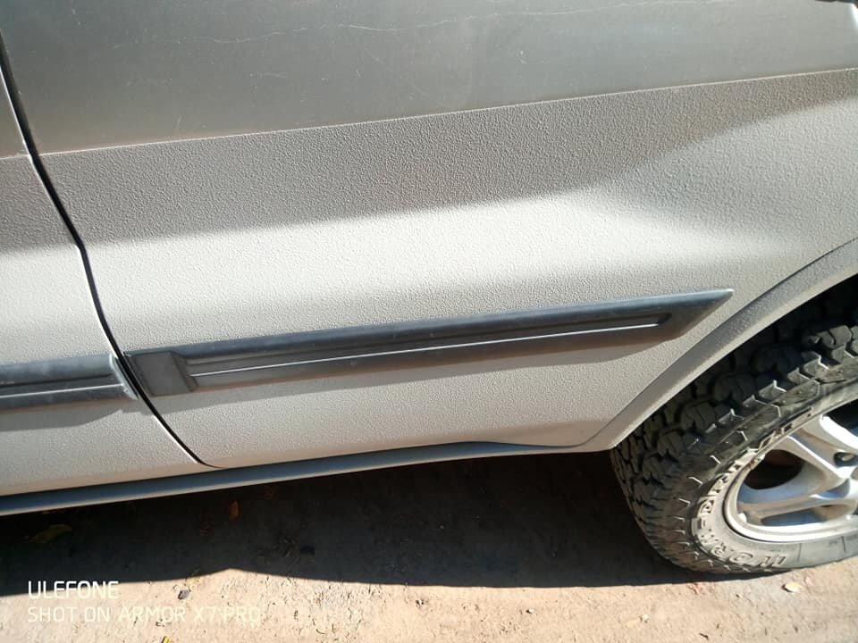

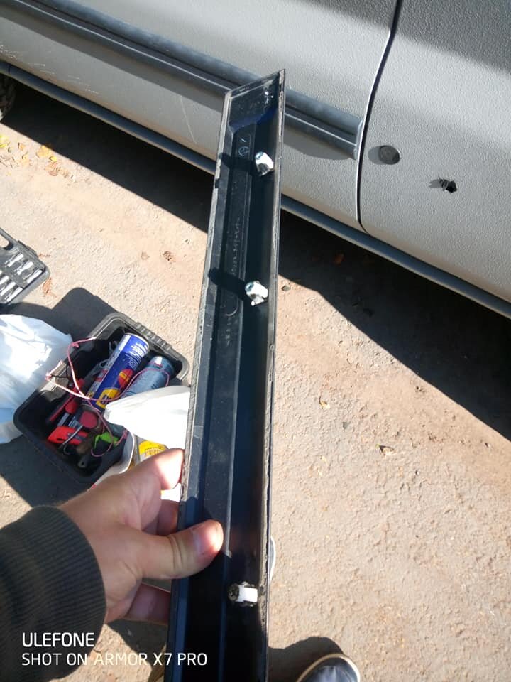

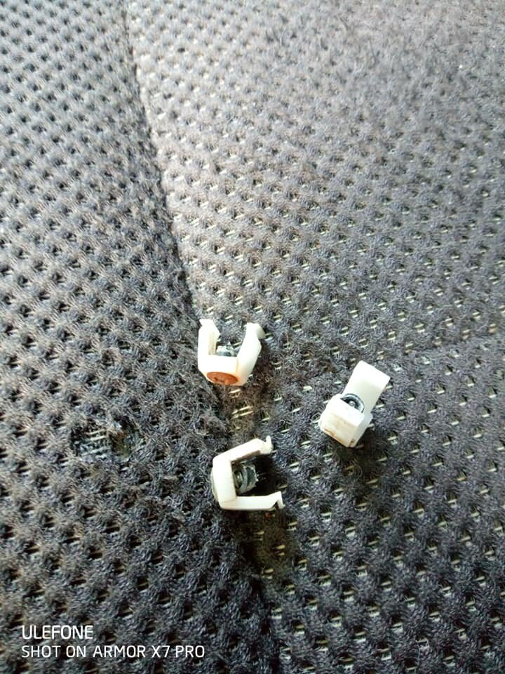

Si tot azi am observat ca bandoul stanga spate se desface de pe usa, sunt clemele rupte. Sa vad daca se gasesc separat...

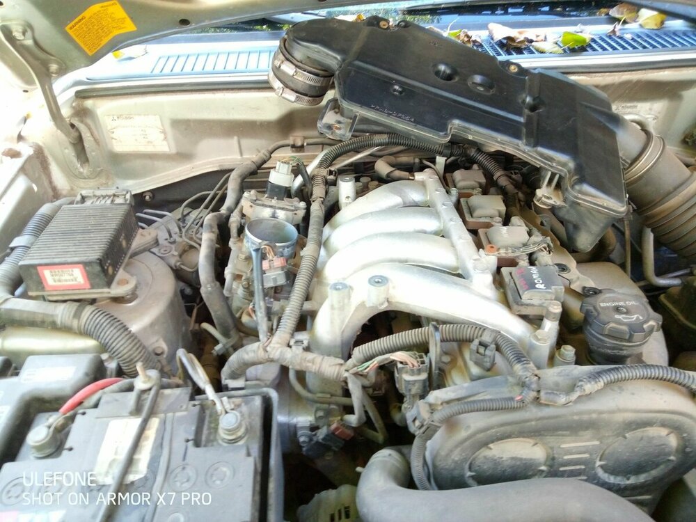

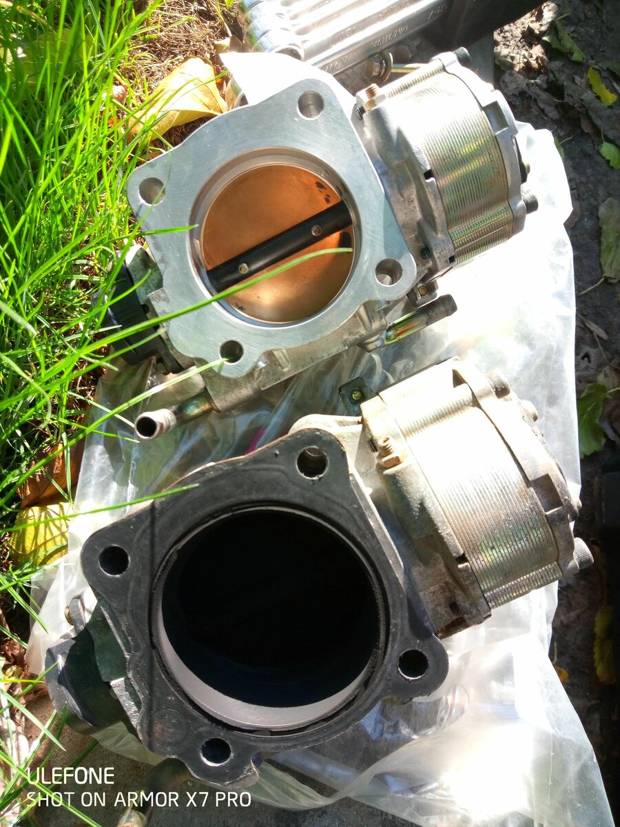

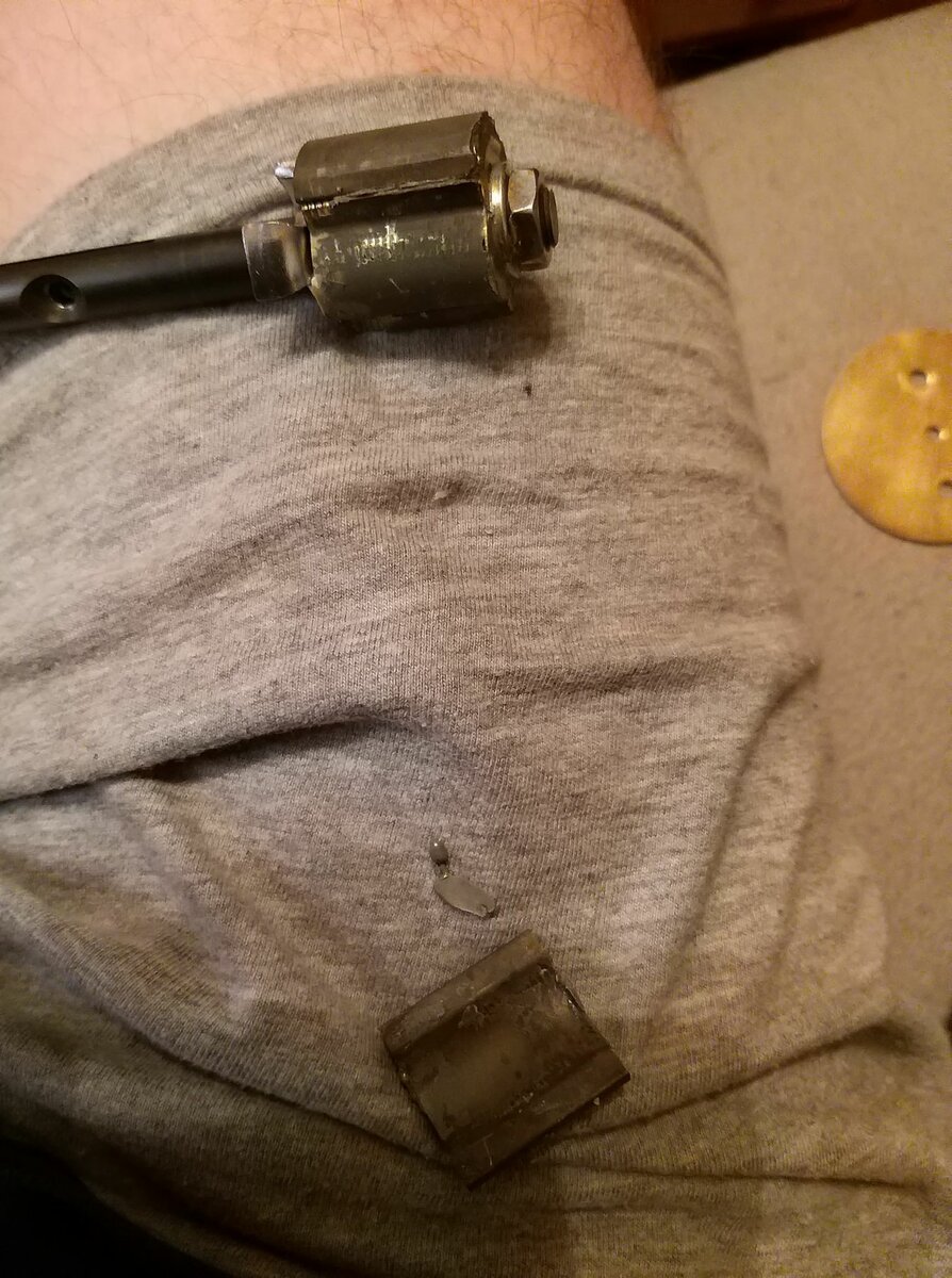

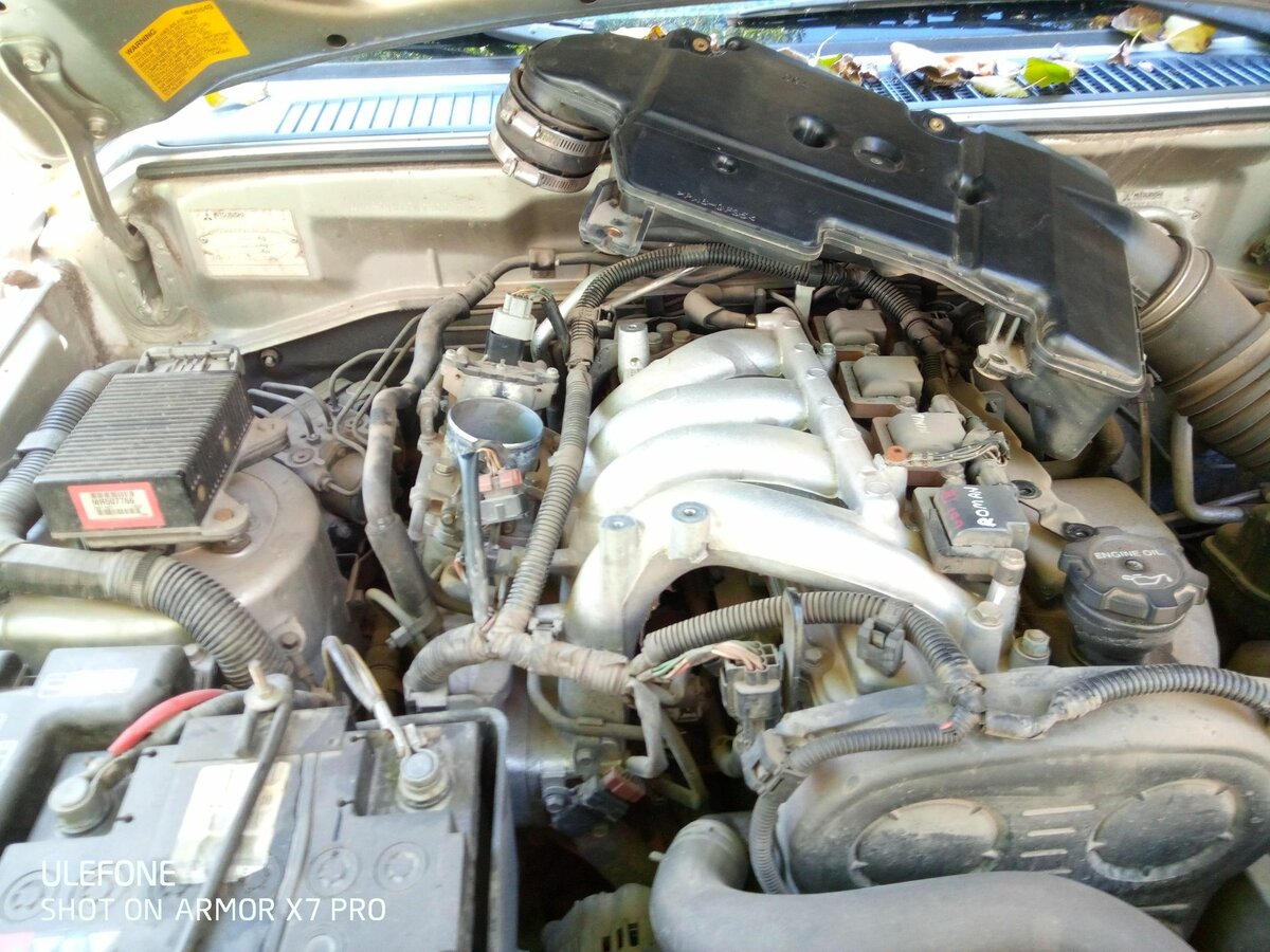

Ieri am inlocuit clapeta de acceleratie cu una pe care o aveam deja acasa si am reconditionat-o (magnet lipit cu loctite 480, dupa matuire si degresare cu acetona), cea de pe masina era super murdara, dupa 2 ani. Si avea si magnetul dezlipit, cum de altfel ma si asteptam.
Cu greu am reusit sa-i fac ralantiul cat de cat ok, sta pe la 500 acum.
La clapeta de pe masina am comis-o... am spart magnetul cand il curatam (mi-a sarit din mana pe celalalt magnet de pe ax). Am reusit sa lipesc bucatile la loc, sper sa reziste tigania.

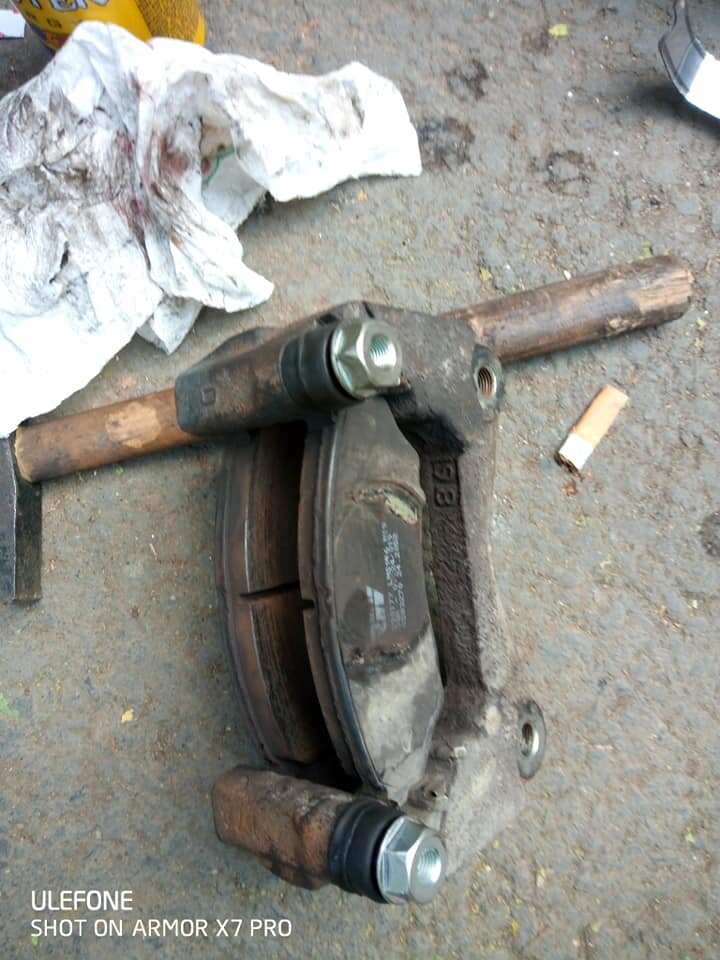

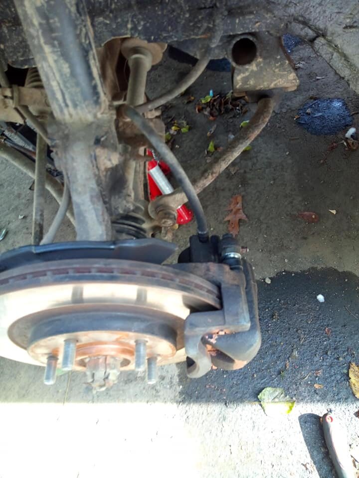

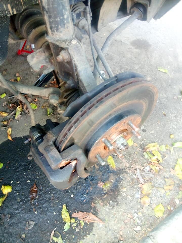

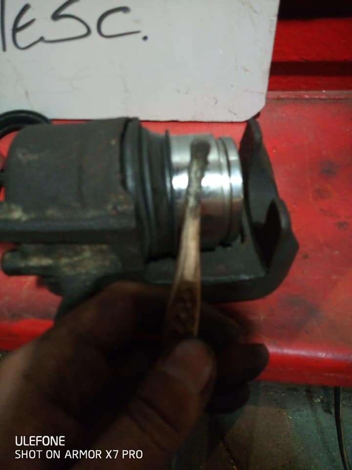

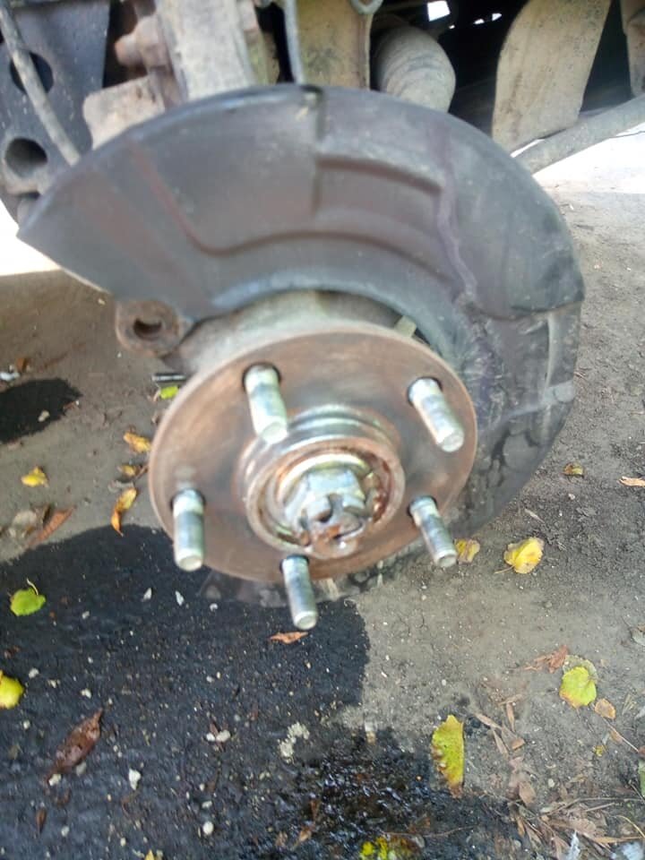

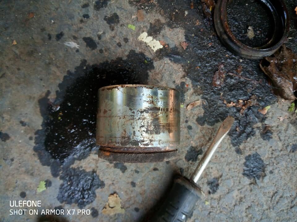

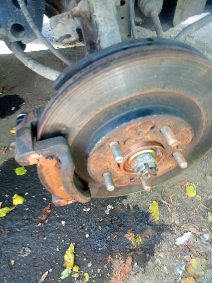

Azi m-am cam chinuit cu garniturile de praf, la etrierii fata. Am luat Frenkit, tari si nu vroiau deloc sa intre... pana la urma am reusit pe una sa o rup, pe alta sa o intep. Pana la urma mi-am fabricat o "scula" dintr-o periuta de dinti si, cu ajutorul aerului comprimat de la vulcanizarea vecinului (ca sa scot pistonasele), le-am montat pe cele vechi. Doar cele de praf sunt vechi, cele de etansare si pistonasele sunt noi. La fel si culisele noi.
Pt ca era tarziu, si pt ca vreo 3 beri cu vecinul, etrierii stau cuminti in portbagaj, o sa-i montez maine sau poimaine.
Un singur lucru mi-a iesit bine azi: bandoul spate, scos "prin tragere" de pe usa = cleme rupte. L-am reparat si remontat

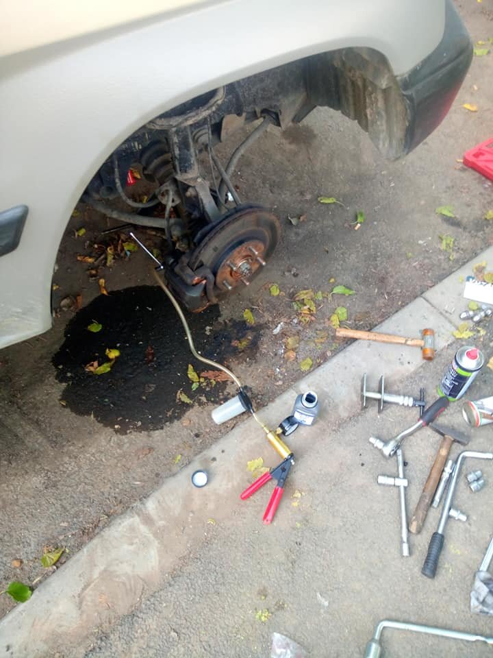

Am aerisit azi, pe spate nu a iesit deloc aer dar am mers pe clasicul "de la cea mai departata de pompa". Peste noapte s-a mai dus din aerul de pe fata, nivelul scazuse in vas, am reusit sa termin fix cand s-a dus hexagonul de la un aerisitor fata. Kit-ul de reparatie avea si aerisitori noi, dar nu s-au potrivit... Frenkit de rahat. Momentan raman asa, poate la primavara ii desfac iar si caut aerisitori noi, plus garnituri de praf noi. Frana tine decent, cred ca m-am obisnuit cu Corsa, la care ingheata.

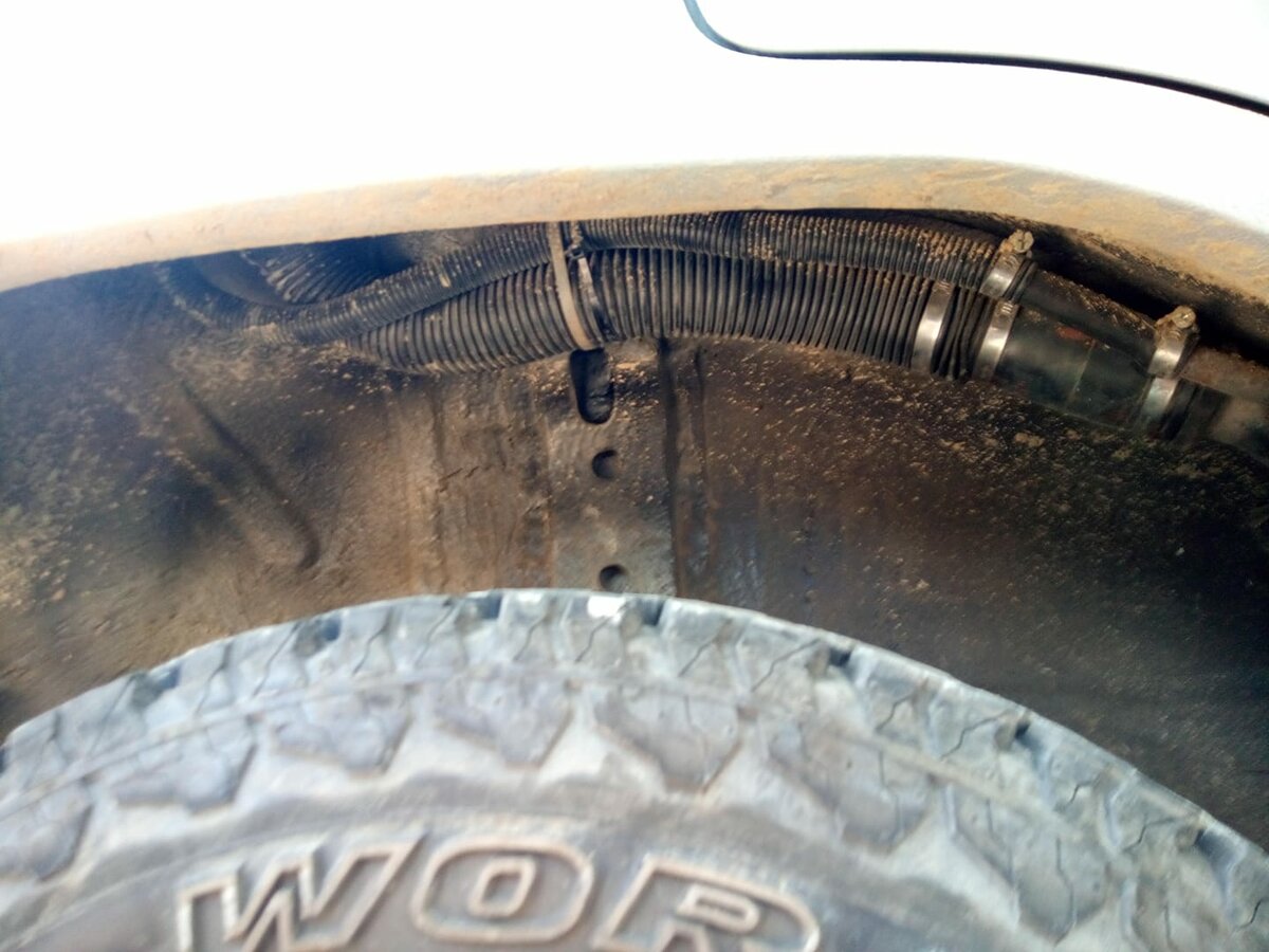

De cand am luat-o din service m-am trezit ca imi curge benzina pe la furtunul de alimentare spre rezervor... cand ajungeam aproape de plin chiar curgea binisor. Mi-am facut de lucru si am bagat niste Reinzosil pe la imbinarile "adaptarilor" (furtunul e de cielo, taiat, imbinat cu teava, iar imbinat cu capatul de furtun).

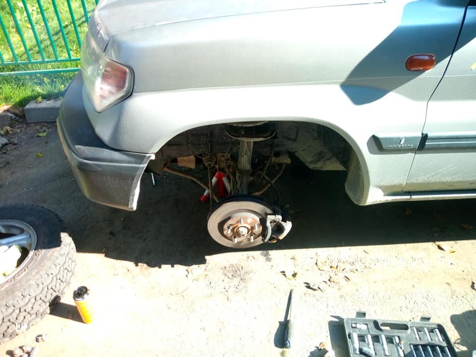

Si daca tot am fost cu rotile fata date jos, mi-am adus aminte ca "ma juram" de acum 1 an ca o sa dau cu ceva pe contra aripa fata, unde frecase amortizorul. Evident ca n-am facut-o atunci, da' i-am dat ieri bine de tot cu zinc, iar azi cu niste teroson (la spray).

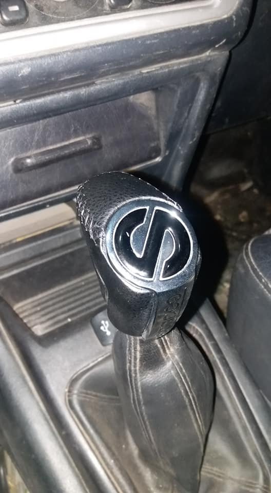

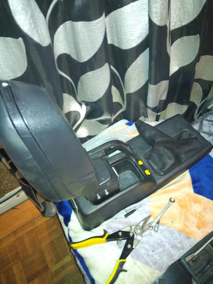

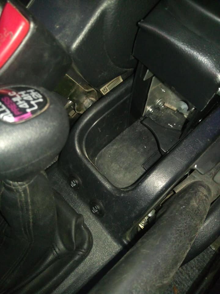

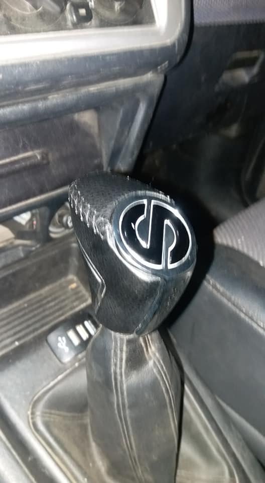

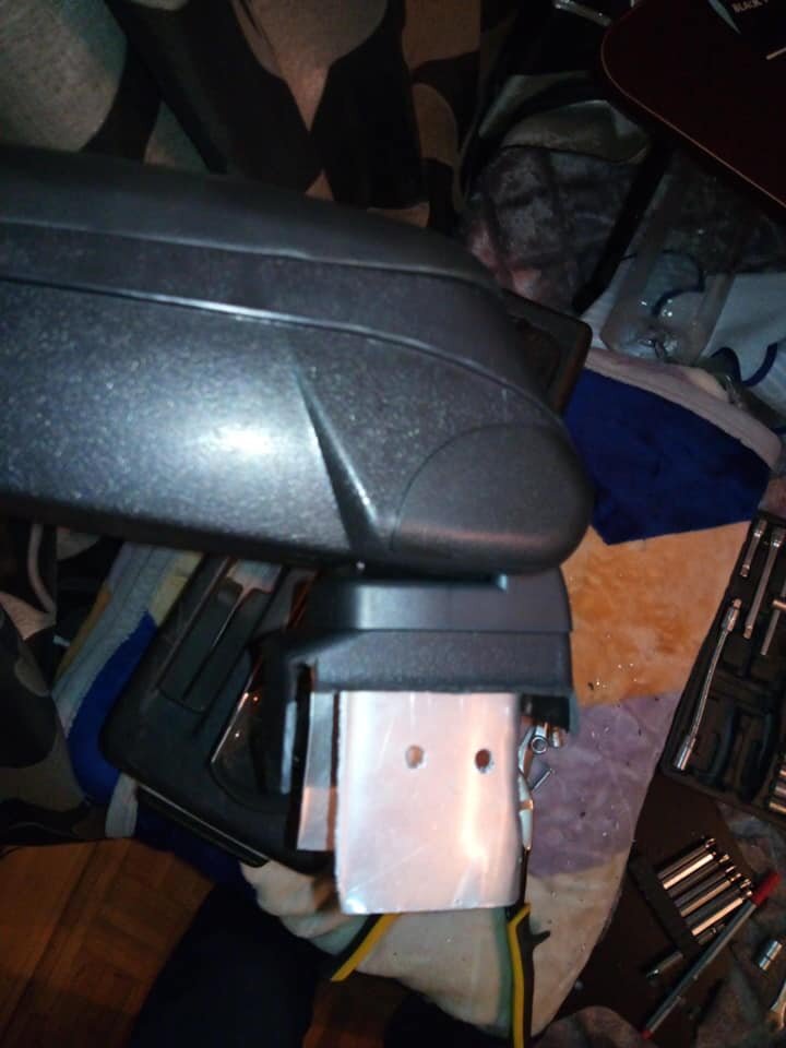

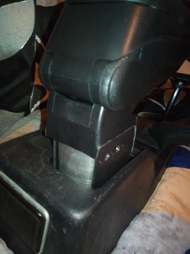

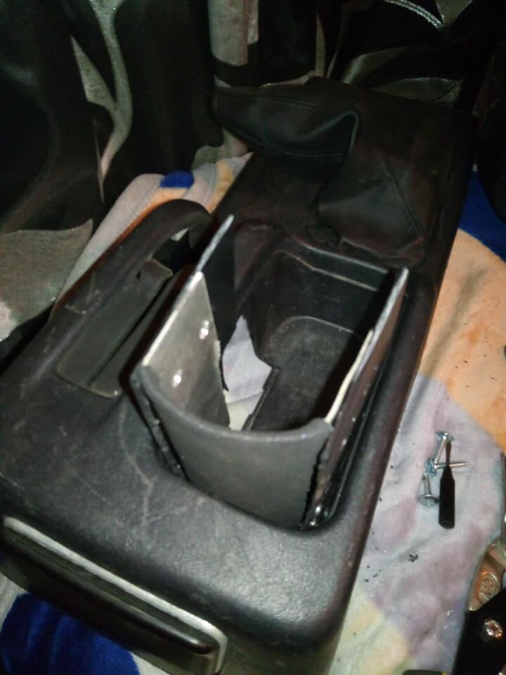

Nu, nu... ala e schimbatorul de 4x4. Fiind folosit doar ocazional, e suficient sa rabatez cotiera si am acces la el (de asta am si ales modelul asta, simplu si rabatabil).
Ar mai trebui sa finisez marginile plasticului, dar din avion nu se vede, asa ca le las cum sunt.
Nu am reusit ieri sa o montez, din motive de lene si alcool :))

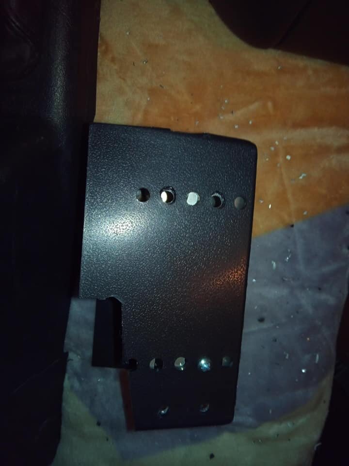

Ah, si inca o chestie... nu stiu daca sa montez butoanele pt incalzirea scaunelor sub cotiera (pe suportul ei), sau in alta parte...

Eu as merge pe montarea pe consola (sub cotiera s-ar putea ca tu sa activezi si pt tine si pt pasager, nu stiu daca ajunge usor) sau pe plasticul lateral de la scaune. Ai butoane de-alea mici rotunde cu 2 pozitii? Daca da, poti sa te uiti pe topicul de la Spark sa vezi daca iti place cum mi-a iesit mie. Nu sunt foarte la indemana, dar le gasesc usor, fiind singurele.
Link to comment

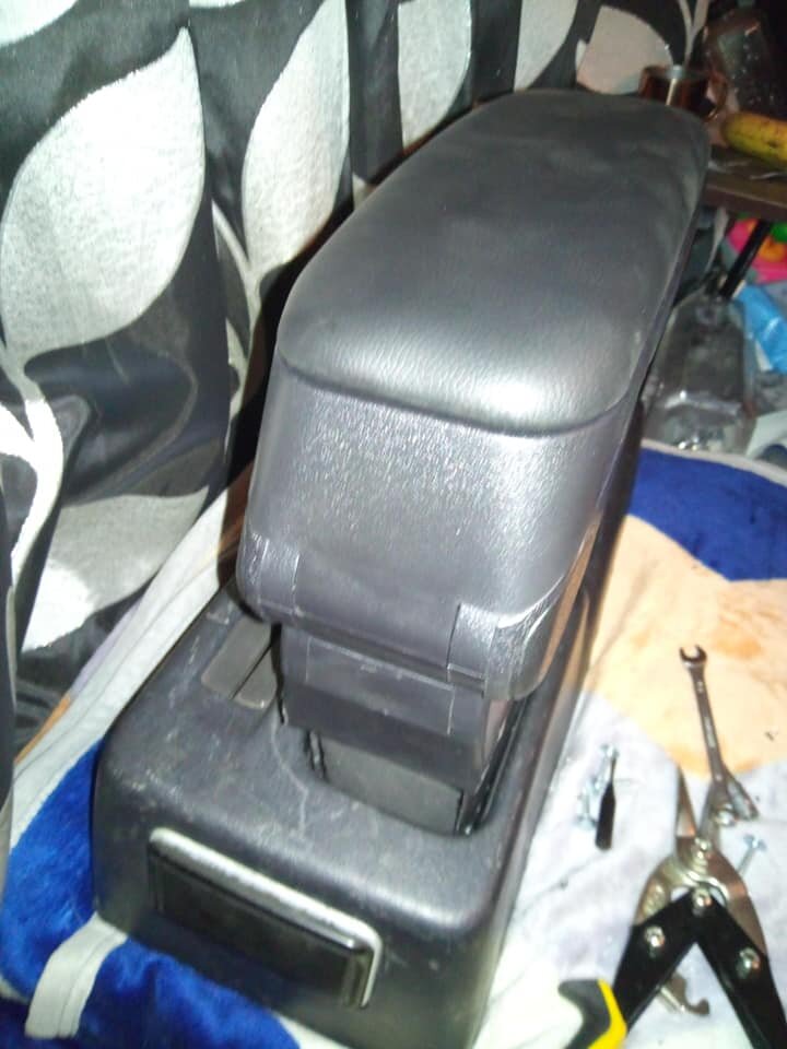

M-am exprimat eu gresit... ma refeream la consola pe care am montat cotiera, in fata suportului de pahare si in spatele schimbatorului de 4x4. Ar veni cumva orientate spre fata. O poza mai buna nu am, dar asa, ca idee
Da, rotunde cu 2 pozitii. Pe lateralul scaunelor nu prea merge, au intrat cam fix pe fix in masina si nu ai loc sa bagi mana pe langa.
Link to comment

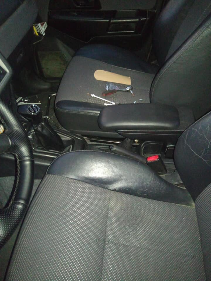

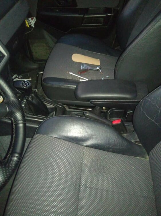

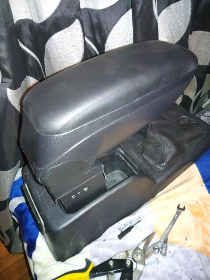

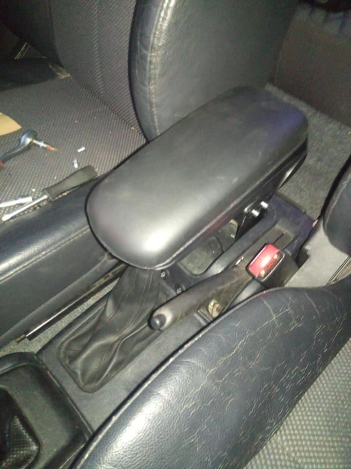

Am reusit ieri sa montez cotiera, ocazie cu care am pus si butoanele pt incalzirea scaunelor. Urmeaza cablajul, ca sa le si fac functionale...
Cotiera a mai trebuit inaltata putin, chiar mai mergea vreo 5cm, dar nu mai aveam de unde. Voi vedea in viitor, daca mi se pune pata, cum/daca refac adaptarea, momentan merge.

Am inlocuit clapeta de acceleratie cu cea veche, cu magnetul spart si lipit pe bucati, pt ca cea pusa ultima data tinea ralantiul aiurea (uneori la 400, uneori la 1200) iar consumul crescuse exagerat (~13% pe A2). Acum a scazut cu 2-3%.
