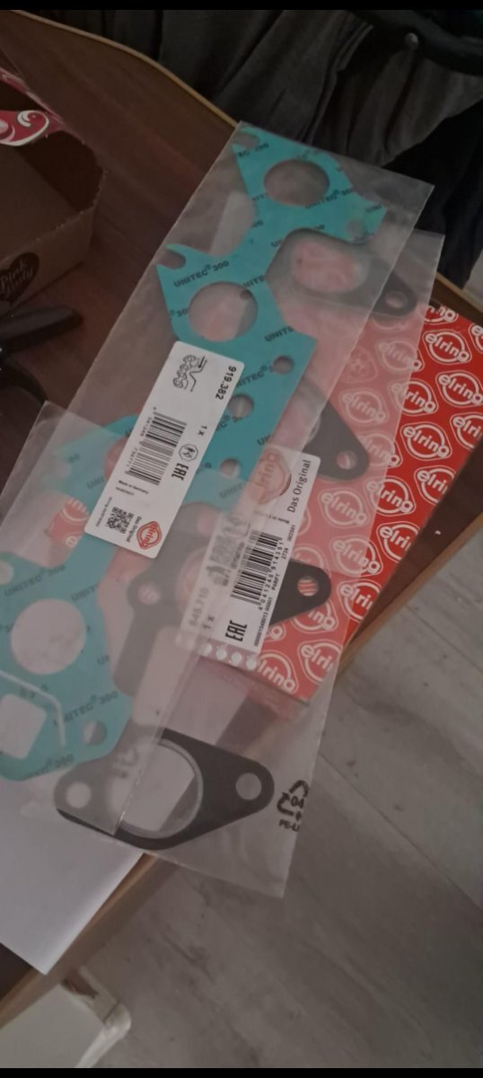

Horica00 Posted April 9, 2025 Author Share Posted April 9, 2025 (edited) On 4/8/2025 at 2:43 PM, pompiliu92 said: Ce producator la 40 de lei? Conti. Dar nu e 40, e 70 și, am greșit eu. Oricum, cine bagă bani în asemenea lucrare, n-ar trebui să se zgârcească. Azi am fost la Rădăcini să ridic șuruburile de chiulasă și garnitura de la evacuare. Întâmplarea a făcut ca cineva să fi comandat niște piese tot pentru un Cielo, piese pe care nu le-a mai ridicat, iar vănzătoarea a zis că nu le poate ține dacă nu sunt ridicate în timp util. Printre ele se regăsea și o garnitură de admisie. Doamna m-a întrebat dacă nu cumva o vreau eu. Acum am tot ce-mi trebuie. Edited April 9, 2025 by Horica00 1 Link to comment
pompiliu92 Posted April 9, 2025 Share Posted April 9, 2025 3 minutes ago, Horica00 said: Conti. Dar nu e 40, e 70 și, am greșit eu. Oricum, cine bagă bani în asemenea lucrare, n-ar trebui să se zgârcească. Azi am fost la Rădăcini să ridic șuruburile de chiulasă și garnitura de la evacuare. Întâmplarea a făcut ca cineva să fi comandat niște piese tot pentru un Cielo, piese pe care nu le-a mai ridicat, iar vănzătoarea a zis că nu le poate ține dacă nu sunt ridicate în timp util. Printre ele se regăsea și o garnitură de admisie. Doamna m-a întrebat dacă nu cumva o vreau eu. Acum am tot ce-mi trebuie. Bafta ta! Ca idee, cureaua de distributie + accesorii pe original e facuta de Gates. Link to comment
