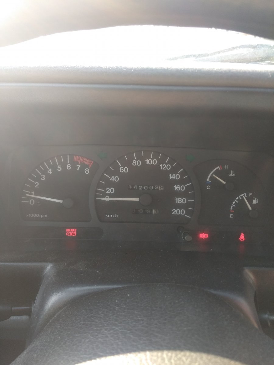

Horica00 Posted April 23, 2020 Author Share Posted April 23, 2020 Am ajuns si noi la 142.000 si vreo 2 km.Tinerei, ce sa mai :))). 1 Link to comment

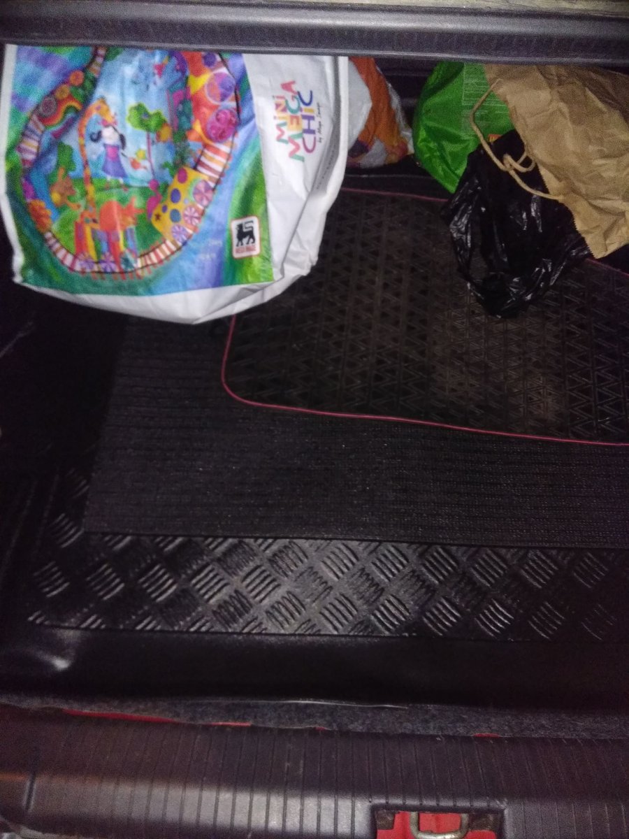

Horica00 Posted May 20, 2020 Author Share Posted May 20, 2020 Sa mai reinvii putin topicul. Am facut recent o achizitie, mai exact o tavita dedicata pentru portbagaj, dupa ce luni de zile am cautat asa ceva la un pret cat de cat decent, negasind nicaieri sub 180 de lei, dar de data asta am gasit la doar 110 lei, acelasi producator ca la celelalte magazine. Extrem de practica si estetica in acelasi timp. In rest, a murit lampa din portbagaj, nu stiu daca e becul sau altceva, cert e ca am tot stat cu el deschis in ultimul timp cam jumate de ora in continuu pe zi ( multe cumparaturi, inclusiv curatenie prin el de vreo cateva ori, nu intrebati 😄), cert e ca pana sa-si dea duhul s-a mai aprins odata lampa in timp ce era deschis ca dupa 😣..... Totodata, am hotarat ca AC-ul va fi reparat cu simt de raspundere, baznadu-ma pe principiul ,,odata si bine''. Chiar mi-am si gasit loc de munca in vara asta pentru a-mi duce damblaua la capat dar ce nu fac eu pentru ,, My love''. Operatiunea va consta in inlocuirea compresorului cu unul nou, inlocuirea filtrului uscator, inlocuirea valvei de expansiune, inlocuirea tuturor o-ring-urilor + spalarea la sange a instalatiei, conditie esentiala de altfel pentru acordarea garantiei la compresor si a bunei lui functionari. Am socotit toata treaba undeva pe la 2000 de lei. Stiu, alti bani, alta distractie, dar pana acum n-am regretat absolut nimic, iar fara AC nu mai suport sa merg, te sufoci efectiv pe caldurile astea (ce vreti daca epoca DACIA a apus la mine in familie pana sa vad lumina zilei 🤣). Link to comment

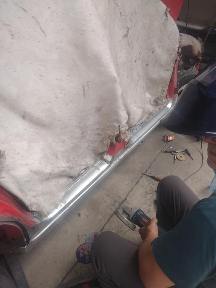

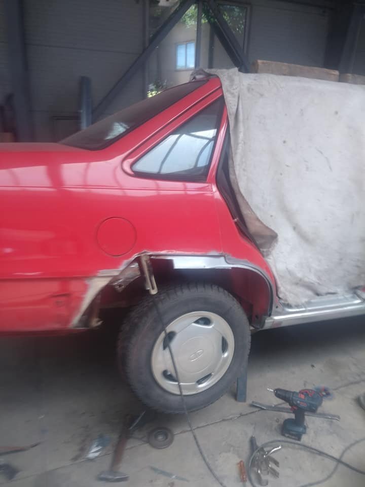

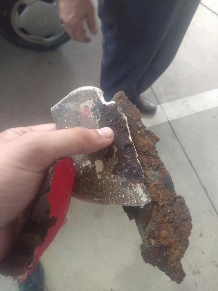

Horica00 Posted July 15, 2020 Author Share Posted July 15, 2020 Se intampla lucruri marete...Din pacate am ajuns unde ma asteptam eu, desi incercam sa ma prefac ca totul este ok, adica la a reface lucrarea de tinichigerie 😠. Cu alte cuvinte, cei de la Mihoc Onesti (le repet numele, sa stie lumea sa se fereasca de ei) au dat chix si cu tinichigeria, desi speram ca macar pe asta sa o fi facut, avand in vedere ca in rest i-a durut direct in p@#a 😡. Pe scurt, pragul drept aproape dizolvat, umplut cu chit, fibra de sticla si o tabla prinsa cu pop nituri unde era mancat (cel de pe stanga nu era mancat nici inainte). Aceeasi miscare si la aripile spate, chit peste rugina si o tabla prinsa in pop nituri intr-o portiune unde tabla se mancase de tot. Aripa interioara erau si ea cariata, dar nu foarte tare (nici macar nu s-au deranjat sa o chituiasca, se gandeau ca n-o sa ma uit in portbagaj dar, spre nesansa lor, s-au inselat). Probleme tot vor ramane si anume lacul care sare in zonele in care pregatirea de vopsire s-a facut superficial sau nu s-a facut deloc, zone precum imprejurul parbrizului (inginerul a zis ca au gresit vopsind cu parbrizul pe masina, parbriz care oricum a fost schimbat, deci trebuia dat jos anyway), zona de pe aripile fata unde se afla monogramele GLE (imi amintesc ca ma plangeam la inceputul topicului ca le-au vopsit si pe alea, din nou, era prea mult de munca sa le dea jos, au strambat din nas cand i-am pus sa o faca, le-au dat pana la urma, au pus altele dar acum va trebui sa revopsesc candva aripa si implicit, sa procurez noi embleme, noroc cu promotiile de la Radacini), imprejurul manerelor de la usi si cam atat, cel putin deocamdata. Toata asta + ca nu au schimbat absolut nimic la partea mecanica (uleiul era vechi de 6 ani, filtrele imbacsite, bujiile vechi, 3 fise belite, asta fiind si motivul noxelor mari din cauza carora am picat ITP-ul) + ca au zis ca merge AC-ul si ca l-au facut, desi cand am primit masina nu mergea si nici la ora asta nu stiu care e problema lui + furtul covoraselor originale (dupa care am salivat pana am gasit altele), al trusei medicale, al extinctorului si al altor cateva maruntisuri + ca nu au dat factura si garantie la lucrare (e practica comuna la ei, a patit-o inclusiv matusa-mea cand a fost cu Matizul sa-i schimbe alternatorul si alte cateva cunsotinte) = niste cioflingari de carton pe care va recomand cu caldura sa-i ocoliti. Sa trecem la partea frumoasa a lucrurilor si anume la refacerea lucrarii. Cum am vazut antifonul exfoliindu-se si stiind ca pragurile n-au fost inlocuite, am banuit ca sub ele se afla rugina si am avut dreptate. Asa ca tusti la Proleasing Motors Ploiesti (fost Automar, dealer Daewoo), la care am facut toate interventiile pana acum (inclusiv taica-miu ducea masina la ei, cand se afla pe mana lui), pentru o estimare de pret. Desi nu ma asteptam, au acceptat imediat lucrarea si estimarea a sosit o zi mai tarziu. Asa ca, cu estimarea in mana, le-am cerut alora de la Mihoc banii inapoi. Au inceput sa strambe din nas, dar in cele din urma i-au dat. Nu mai spun nimic ca ma apuca toti dracii. Asadar, s-a purces la achizitionarea pieselor, a pragurilor si a pasajelor aripilor spate, si luni dimineata direct la Automar pentru demararea operatiunilor de neutralizare, de data asta definitiva, a ruginii. Piesele au fost tratate cu zinc pe interior, urmand ca la final sa infingem o cantitate sanatoasa de ceara, tratament ce-l voi aplica anual. De asemenea, se sudeaza electric, reaparitia ruginii fiind exclusa. Seful de la tinichigerie se cam indoieste de calitatea noilor table, fiind de provenienta Aftermarket (Klokkerholm mai precis), dar, atata timp cat factorii care cauzeaza rugina sunt tinuti, pe cat posibil, la o parte, nu vor fi probleme. Tinichigiul, un veteran al reparararii WOO-urilor ruginite, este optimist. In plus, masina nu va mai circula pe drumuri inzapezite (adica date cu sare) si voi avea grija sa o curat mereu de mizerie. Astazi se finalizeaza partea dreapta, de altfel cea mai afectata. Contrapragul este intact si a fost si el tratat corespunzator. Pe stanga, unde rugina nu era asa pronuntata, lucrurile n-au cum sa stea mult mai rau. Poze din timpul vizitei la service + ce a ramas din vechiul prag 🤣😂 1 Link to comment

Horica00 Posted July 16, 2020 Author Share Posted July 16, 2020 (edited) 12 minutes ago, florinellll said: Acum e facuta cum trebuie. As vrea si eu sa stiu pe ce isi fundamenteaza unii argumentele, acelea ca reapare rugina. Cate masini ruginite au reparat ei si au rugint iar dupa putin timp ??? Eu cred ca niciuna, doar isi dau cu parerea ca sa se afle in treaba. Eu in schimb am vazut masini (Cielo inclusiv) reparate cum trebuie, adica fara autogen si fara tona de chit peste rugina, si care tin si acum (reparate cu 10 ani in urma, daca nu si mai mult) iar altele au ajuns la remat cu tabla buna. Iar rugina este un proces chimic, nu apare de capul ei. Apare doar in prezenta oxigenului si a umezelii, factori a caror actiune va fi diminuata semnificativ. Totul tine de meserias si de modul in care acesta lucreaza. Ca nu mai are aceeasi calitate ca din fabrica este alta mancare de peste. Dar, in conditiile in care o masina rugineste in asemenea hal, clar nici fabrica nu si-a facut pe deplin treaba. Cui ii reapare inseamna ca nu a facut treaba bine. Si nu-mi pare deloc rau de banii bagati in ea. As mai face-o din nou daca as mai avea ocazia 🙂. Edited July 16, 2020 by Horica00 Link to comment

Geo_ZGA Posted July 16, 2020 Share Posted July 16, 2020 (edited) 1 hour ago, Horica00 said: Cate masini ruginite au reparat ei si au rugint iar dupa putin timp ??? Toate. Nu exista sa nu reapara rugina, din momentul in care a fost deja prezenta... ca apare la imbinarea (in caz de sudura) noii piese cu restul caroseriei, ca apare chiar pe noua piesa (pt ca majoritatea sunt de calitate slaba), tot reapare. Ca sa faci treaba buna ar trebui bagata toata caroseria in baie de acizi si zincata (proces chimic, nu fassss la spray sau pensula). Ce se lucreaza la noi doar intarzie aparitia ruginei. O luna, un an, 2-3-5 ani... in functie de cat de bine s-a lucrat si cat de buna a fost piesa. Masinile extrem de scumpe si rare (care oricum nu vad umezeala) au parte de tratamentele de mai sus, care costa f mult. Edited July 16, 2020 by Geo_ZGA 1 Link to comment
Horica00 Posted July 16, 2020 Author Share Posted July 16, 2020 (edited) 1 hour ago, Geo_ZGA said: Toate. Nu exista sa nu reapara rugina, din momentul in care a fost deja prezenta... ca apare la imbinarea (in caz de sudura) noii piese cu restul caroseriei, ca apare chiar pe noua piesa (pt ca majoritatea sunt de calitate slaba), tot reapare. Ca sa faci treaba buna ar trebui bagata toata caroseria in baie de acizi si zincata (proces chimic, nu fassss la spray sau pensula). Ce se lucreaza la noi doar intarzie aparitia ruginei. O luna, un an, 2-3-5 ani... in functie de cat de bine s-a lucrat si cat de buna a fost piesa. Masinile extrem de scumpe si rare (care oricum nu vad umezeala) au parte de tratamentele de mai sus, care costa f mult. Nu stiu ce sa-ti spun, eu am vazut masini reparate prin aceeasi procedura si aceeasi marca de piese si nu a reaparaut nici dupa 10 ani. Si repet, niciodata nu apare de capul ei. Eu o sa-i bag tona de ceara anual + curatarea mizeriei din imbinari si sansele sa reapara vor tinde spre 0. Mai stiu si un Golf 5 care a fost busit destul de bine si, ca sa fie reparat, s-a impus si inlocuirea pragului. Piesa a fost de provenienta aftermarket (tot klokkerholm pare-mi-se) ca proprietarul nu era dispus sa cumpere prag original, care era destul de scump.E reparata de 7 ani si n-are nici pe dracu. Iar rugina pe la suduri apare doar in cazul autogenului, de aceea atelierele serioase nu-l mai folosesc la prinderea elementelor de caroserie. Nu vorbesc din auzite si nici din ce am citit in stanga si in dreapta, ci din ce am vazut cu ochii mei. Din acest motiv nu voi porni dsicutii contradictorii dar voi intreba cate masini reparate (cum trebuie) ati vazut si a reaparut ??? Eu niciuna si cunosc vreo 10 astfel de masini. Daca imi aduc aminte bine, aveam un coleg pe grup cu un Cielo Hatchback si a dus masina la remat cu tablaraia buna. Doar la usi reincepusera, dar alea nu fusese schimbate. Avea 5 ani lucrarea si inca tinea. Edited July 16, 2020 by Horica00 Link to comment
Geo_ZGA Posted July 16, 2020 Share Posted July 16, 2020 (edited) Daca te referi la cel gri, al lui Alin, aparuse iar rugina... ca nu vezi tu rugina la exterior, asta nu inseamna ca nu e acolo. Nu tin sa ma contrazic, iti spun din experienta... oriunde s-a umblat, reapare rugina. Cum am zis si mai sus, in cat timp, depinde de calitatea lucrarii si a piesei. Vorbim peste 1-2-3 ani. Edited July 16, 2020 by Geo_ZGA Link to comment
