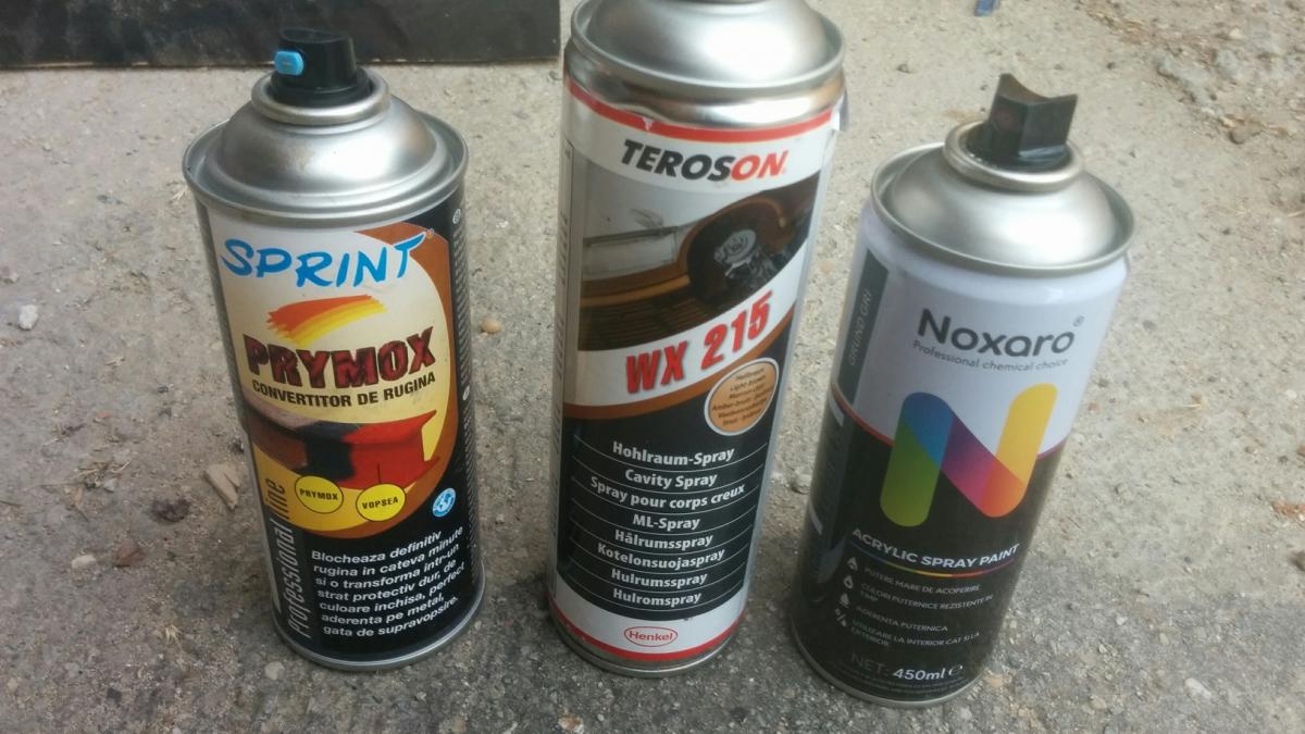

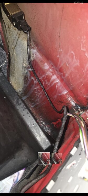

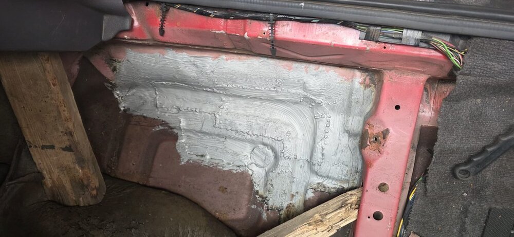

Dj_Dark Posted January 6, 2018 Share Posted January 6, 2018 Sa o stapanesti sanatos, felicitari pentru munca depusa. Daca s-a taiat absolut tot ce era ruginit si inlocuit cu tabla proaspata ai cele mai mari sanse sa te tina o vreme. Eu am folosit astea Convertizorul ala pentru zonele ruginite, teoretic sigileaza zona si impiedica extinderea (ca sigur au mai ramas zone) dupa care ceara aia de la teroson in toate cavitatile posibile (usi, praguri, pasaje spate prin portbagaj) ideea e sa ajunga in toate ungherele. Celalalt e grund normal pentru finalizare, eu l-am folosit pentru zonele care se vad si urmeaza a fi vopsite. Am tratat bmw-ul fiindca incepuse pe la usi si vad ca pana acum se tine. La espero pur si simplu am inecat interirul usii asa peste rugina fara sa mai curat in ideea ca se opreste, vom vedea cum trece iarna asta. Link to comment
Horica00 Posted January 6, 2018 Author Share Posted January 6, 2018 Sa o stapanesti sanatos, felicitari pentru munca depusa. Daca s-a taiat absolut tot ce era ruginit si inlocuit cu tabla proaspata ai cele mai mari sanse sa te tina o vreme. Eu am folosit astea IMG_20170701_171451.jpg Convertizorul ala pentru zonele ruginite, teoretic sigileaza zona si impiedica extinderea (ca sigur au mai ramas zone) dupa care ceara aia de la teroson in toate cavitatile posibile (usi, praguri, pasaje spate prin portbagaj) ideea e sa ajunga in toate ungherele. Celalalt e grund normal pentru finalizare, eu l-am folosit pentru zonele care se vad si urmeaza a fi vopsite. Am tratat bmw-ul fiindca incepuse pe la usi si vad ca pana acum se tine. La espero pur si simplu am inecat interirul usii asa peste rugina fara sa mai curat in ideea ca se opreste, vom vedea cum trece iarna asta. Multumesc mult si drumuri bune!!!! Pe dedesupt nu s-a schimbat ce era ruginit,ca nu era prea mult cancer pe acolo.Chiar si daca mai intra,o curat din data ce o vad,astfel incat sa nu mai fie nevoie de taiat/sudat.Au zis baietii la service ca baga ceara,ulei etc.Mi-a recomandat cineva si inhibitor Kelfos,despre care se spune ca este eficient.Problema e sa nu mai intre la aripi sau la praguri,ca daca intra pe dedesupt se mai curata,mai ales ca baga ITP anual,unde o sa am ocazia sa tin sub control problemele masinii,inclusiv rugina. La al meu cielo din 2005 am avut rugina nu foarte multa pe aripa stanga spate .. cam o dunga si am cam un an jumatate decand am vopsit-o si inca e ok .. cei drept am bagat de atuncea vaselina siliconica prin oale si pe aripa pe interior si inca e ok ,dar vopsitorul mi-a spus si el ca daca nu incerc sa previn cu diferite metode , apare rugina ... Daca era superficiala da,dar am auzit ,,legende'' cum ca daca pun sudura,aia mi-e ,,crucea'',dar tind sa cred,si sper sa fie doar ,,legende''.Eu nu inteleg totusi cum de mai exista pe piata fel de fel de solutii,incluzand aici si tinichigeria,daca lumea are impresia ca ele sunt ineficiente.Dpmdv,daca nu erau eficiente,nu ar mai fi existat.Observ ca toata lumea,cand aude de interventii la caroserie,are temeri,ba ca iese rugina,ba ca nu mai iese bine si lista poate continua. Link to comment
ches Posted January 8, 2018 Share Posted January 8, 2018 Sa o stapanesti sanatos si sa o conduci cat mai curand! Sudura, atat timp cat se face in argon, se indeparteaza complet tabla ruginita si se tratreaza sudura cu inhibitor cu zinc, tine fara probleme. Daca sudura se face cu flacara oxiacetilenica, atunci sigur rugina va reaparea in scurt timp, indiferent cu ce o protejezi. Deci pana la urma daca trebuie sa o peticesti pe dedesubt nu e nici o nenorocire, totul e sa gasesti un meserias care sa lucreze bine si cu sculele corecte Link to comment
Horica00 Posted January 20, 2018 Author Share Posted January 20, 2018 (edited) Sa o stapanesti sanatos si sa o conduci cat mai curand! Sudura, atat timp cat se face in argon, se indeparteaza complet tabla ruginita si se tratreaza sudura cu inhibitor cu zinc, tine fara probleme. Daca sudura se face cu flacara oxiacetilenica, atunci sigur rugina va reaparea in scurt timp, indiferent cu ce o protejezi. Deci pana la urma daca trebuie sa o peticesti pe dedesubt nu e nici o nenorocire, totul e sa gasesti un meserias care sa lucreze bine si cu sculele corecte Multumesc mult!!!!!!! Fiind un atelier serios,cu ani de experienta si angajati pe masura,fost dealer Daewoo,este exclus sa nu fi facut treaba buna,mai ales ca ne cunoastem cu patronul.Oricum,eu bag ceara de 2 ori/an,o spal dupa drumuri lungi pe timp de iarna,existand posibilitatea sa se depuna toate cele pe sub ea,bag ulei in usi,praguri,pe langa ceara si ar trebui sa fie ok. UPDATE:A fost inlocuit parbrizul,urmeaza sa dau comanda la Radacini,ca am inteles ca si-au reinnoit stocurile,de husa de la schimbator,blocul lumini/stergatoare,chedere,garniturile pedala frana/ambreiaj,stopurile spate,semnalizatoare,proiectoare,comanda geam,rame deschizator,capace balamale bancheta,ornament glisiera,manere viraj,tavita portbagaj,covorase originale,capacele suruburi,monograme,rama consola central,scrumiera,manere usi,bandouri laterale,antena,geamuri lucas,manere inerioare,suruburi,etc.Din pacate nu toate au termen de livrare la Radacini asa ca am mai gasit prin alte parti.Tot in saptamanile ce vor urma voi face rost si de alte scaune fata,dar sa vad unde,ca nu prea gasesc ce vreau iar noi nu stiu daca mai gasesc,si chiar daca as mai gasi,ma astept sa fie foarte scumpe.Pana acum am gasit o gentuta albastra inscriptionata ,,Daewoo'',in care urmeaza sa pun kitul de siguranta,impreuna cu un cric si becuri de rezerva,niste ornamente pentru praguri tot inscriptionate ,,Daewoo'',iar de la Radacini,unde am sunat in august 2016,un set de capace originale pe 13 inch,gasite extrem de greu,si nici asa cum ar fi trebuit,intrucat 3 au emblema ,,dublu D'',iar unul emblema arhicunoscuta.La acea vreme,intamplarea facea sa fie pe olx un anunt in care in tip vindea 3 capace cu sigla normala si unul dublu D,tot noi,cu factura,iar astfel,am 2 seturi cu fiecare emblema ,dar nu sunt hotarat pe care sa le pun,poate ma ajutati voi .Tot atunci mi-am comndat cataramele de la centurile din fata si husa de la frana de mana,a mea fiind tocita.Desi masina va fi gata destul de curand,mai are de asteptat,deoarece cretinii astia de la premise isi bat joc de noi,se sta 5 luni,desi se pare ca niste colegi de liceu,care au luat sala zilele astea,au fost programati peste 3 saptamani dar na,poate se rezolva,astfel incat sa am si eu permis pana in iulie-august Edited January 20, 2018 by Horica00 Link to comment

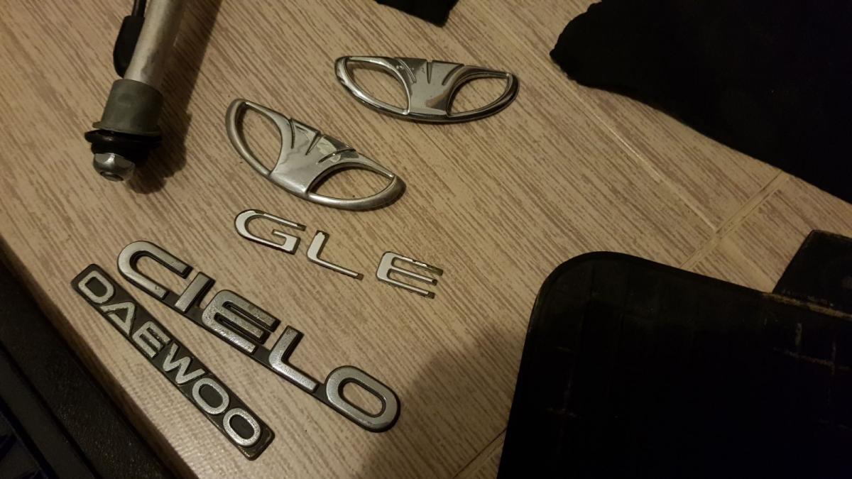

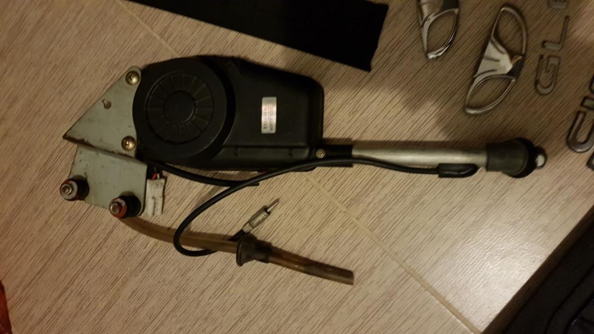

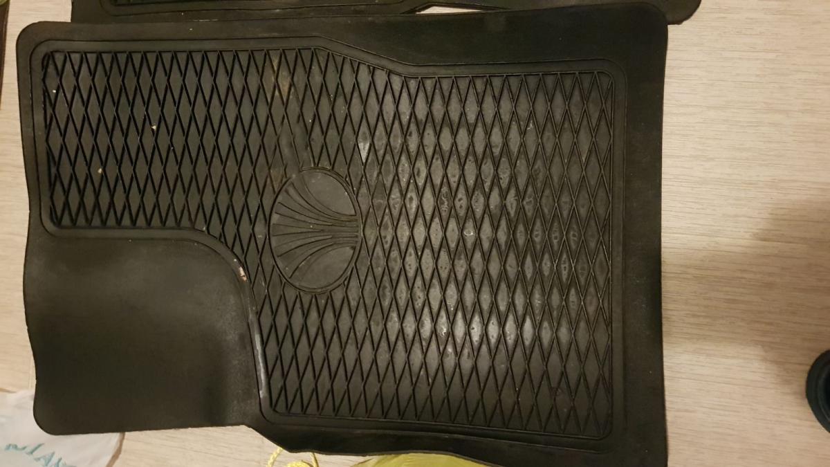

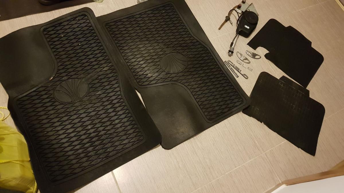

Horica00 Posted February 5, 2018 Author Share Posted February 5, 2018 (edited) Scaune voi căuta pe la dezmembrări exact ca ale mele,in speranța că voi mai găsi în stare mai buna ca ale mele,că nu vreau sa fie noi,dar sa arate bine acolo macar...Azi am reușit să găsesc presurile din fata,întrucât ale mele erau vai de capul lor.Cele din spate nu erau cu sigla pe ele așa că nu le-am mai luat,urmând să mai răscolesc după ele.Intrucat persoana de la care le am laut dezmembrase un Cielo,am întrebat și de alte piese asa ca m-am mai pricopsit cu: o emblema cu GLE,întrucât pe a mea o pierduse la vopsitorie,iar una e vopsita și nu știu ce să fac cu ea,emblema cu Daewoo,care mie mi se deslipise,o puseserăm deoparte dar nu am mai gasit-o și în final,antena telescopică,a mea nemaiurcand până la capăt,fiind intepenita.Asteia o sa ii mi schimb eventual motorașul și ce mai e pe acolo.Mai urmează o comanda ,,masivă" de piese dar sa văd de unde le iau,că cei de la rădăcini m-au dezamăgit,nu mai au prea multe pe stoc...iar alte magazine nu știu cât de bine aprovizionate sunt.Nici presurile ,,noi" nu sunt 100% impecabile,dar nu sunt ,,noi'',de care nu cred că mai gaseamsi fata de rupturile mele,sunt parfum,dar daca le găseam și pe cele din spate,eram și mai mulțumit.Pun niste poze,sa vedeți noile achiziții plus una cu preșul meu din dreptul pasagerului din dreapta,sa vedeți de ce am ținut să le schimb.Nu știu dacă se vede,dar o bucata din el este rupta. Edited February 5, 2018 by Horica00 Link to comment
Geo_ZGA Posted February 5, 2018 Share Posted February 5, 2018 Serios, ai dat bani pe emblemele alea cojite? Link to comment
Mihai.Ionita Posted February 5, 2018 Share Posted February 5, 2018 Embleme se găsesc noi, nu inteleg de ce te-ai aruncat la alea... Sent from my WAS-LX1 using Tapatalk Link to comment
Horica00 Posted February 5, 2018 Author Share Posted February 5, 2018 (edited) Am luat-o doar pe cea cu GLE,pe care o schimb ca am primit in seara asta mail de la un magazin de piese Daewoo,care are aproape toate piesele,urmand sa fac comanda.Cea cu Daewoo e destul de ok.Alea sunt pozele de la vanzator,coletul urmand sa soseasca zilele acestea. Horica ai 17-18 ani,multi inainte Peste 10 ani iti vei da seama cum este in lumea reala. Rugina va fi acolo permanent,insa tu o vei vedea dupa maxx 1 an in nici un caz dupa 2,,,3. Fac pariu ca la anul pe vremea asta vei avea alta masina mai "smechera" gen golf 2 sau 3. Un sfat de la unu mai batran,nu baga bani multi in ea ,o sa iti para rau Rog un moderator sa mute postarea pe topicul lui Horica Mi-au zis multi asta....acuma,si unii oameni,cu mult mai invarsta deact mine,au pasarici de genul,de fapt,fiecare avem pasarici,unii mai mari,altii mai mici.Eu unul consider ca vad lumea reala mult mai bine decat multi de varsta mea.Stiu ca investitia in masina asta este o ,,curata nebunie'',dar chiar mi-am dorit ani la randul sa conduc un Cielo,de fapt,sa detin propriul meu Cielo si niciodata nu m-as fi asteptat,pana acum 4 ani,ca va fi chiar unul dintre cele detinute de familia mea.Despre faza cu rugina,am vazut multe reparate in urma cu mai multi ani,care nu au mai avut probleme si multe reparate prost,dar care au tinut mai mult de in an.Parerile sunt impartite,unii ba ca apre,altii ba ca nu apare,ba mai mult,unii zic ca apare dupa 2 ani iar altii dupa cateva luni.Asta depinde de mai multi factori.de cum a fost reparata,de experienta meseriasului,etc....eu unul voi face tot posibilul sa am grija de masina.Va respect parerea,pentru ca na,in ,,lumea reala'' nu putem cadea cu totii de acord...Sa nu uit:cine credeti ca mai arunca masina asta,care nu valoreaza nici cat un telefon nou si in care s-au infipt o groaza de bani? Nimeni!!!!Merg cu ea,chiar daca imi cumpar alta masina in cativa ani,cu alte cuvinte,nu are moarte!!!!!!!! Edited February 6, 2018 by Horica00 Link to comment

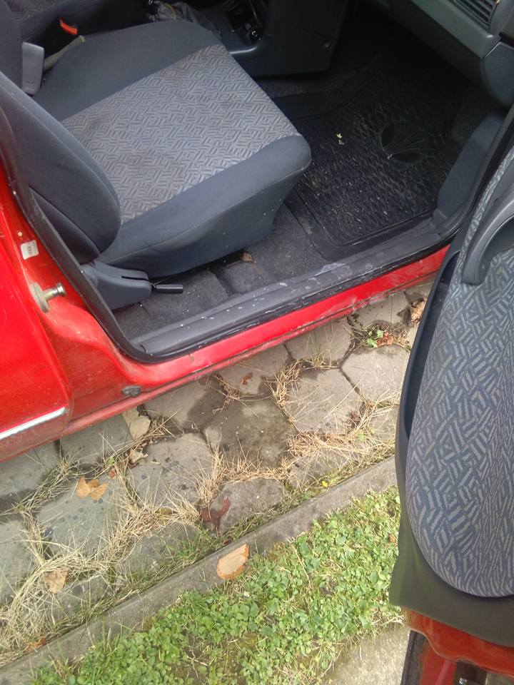

Viktor Posted February 6, 2018 Share Posted February 6, 2018 De ce tii a schimba scaunele ? Link to comment
Horica00 Posted February 6, 2018 Author Share Posted February 6, 2018 (edited) Se vede in poza!! Daca pe asta l-aș mai putea salva,Cel de la șofer e și mai rău:burete rupt,husa rupta+că scârțâie și nu mai funcționează reglajele cum trebuie. Eu apreciez ce vrei sa faci, mai ales la varsta ta, nu baga in seama rautatile Eu, la 18 ani, schimbam "dacii", nu puteam sa aspir la altceva. Vorba lui Viktor, daca nu e rupta carpa scaunelor, poti sa le faci ca noi, asta daca sunt murdare si din cauza asta vrei sa le schimbi. Cumnata-miu si-a facut ca nou interiorul la masinile lui, un Bravo si Stilo, cu Vanish, perii si carpe. Multumesc!!! Daca bagam in seama carcotasii,nu mai aveam masina la ora asta ) Edited February 6, 2018 by Horica00 Link to comment
ches Posted February 7, 2018 Share Posted February 7, 2018 Daca nu sunt rupte, Vanish (eu prefer Biocarpet) sau solutie de tapiterie, un aspirator bun, o perie de pantofi moale-medie si cateva carpe de microfibra o fac ca noua. Sau, daca vrei sa o faci cap coada, mergi la cineva care face detailing interior si iti curata tot. Sunt destui in Moldova care fac asta pe bani putini (200-300lei nu mi se pare o suma mare pt cat e de munca). PS: daca vei folosi vanish/biocarpet sa nu uzi excesiv, va ramane detergentul in buretele scaunului si cand il vei uda, chiar si cu apa, se va pata din nou... Link to comment
Viktor Posted February 7, 2018 Share Posted February 7, 2018 Spune ca-s deteriorate si nu merita afortul. Altfel, tapiteria ii demontabila din cite retin, prinsa in ceva inele metalice la baza spatarului ce pot fi indepartate. Date afara si direct in masina de spalat pentru o curatare exemplara, parerea mea. Nu stiu cu cit or fi mai bune alea din dezmembrari (ca deh, au si alea o virsta) da' ma rog ... Link to comment
KumKum Posted February 7, 2018 Share Posted February 7, 2018 Chiar si de la dezmembrari tot vor avea nevoie de o spalare, in cazul asta treaba ar fi mult mai usoara, ma refer la faptul ca sunt demontate si accesul este mult mai usor pe toate laturile. Cum a zis si @Ches un aspirator care absoarbe lichide, perie, lavete, solutie de curatat recomand https://www.emag.ro/detergent-universal-pentru-interioare-auto-ma-fra-pulimax-500-ml-h0215/pd/D2M1Z3BBM/?cmpid=73443&gclid=EAIaIQobChMIjNX7ytyU2QIVgQvTCh32QQhqEAAYASAAEgJ-nfD_BwE Face treaba buna garantat, il gasesti prin metro ori selgros... Link to comment
Horica00 Posted February 8, 2018 Author Share Posted February 8, 2018 Spune ca-s deteriorate si nu merita afortul. Altfel, tapiteria ii demontabila din cite retin, prinsa in ceva inele metalice la baza spatarului ce pot fi indepartate. Date afara si direct in masina de spalat pentru o curatare exemplara, parerea mea. Nu stiu cu cit or fi mai bune alea din dezmembrari (ca deh, au si alea o virsta) da' ma rog ... Depinde,ca sunt si masini intretinute prin dezmembrari sau care au avut scaunele protejate cu huse. Link to comment
