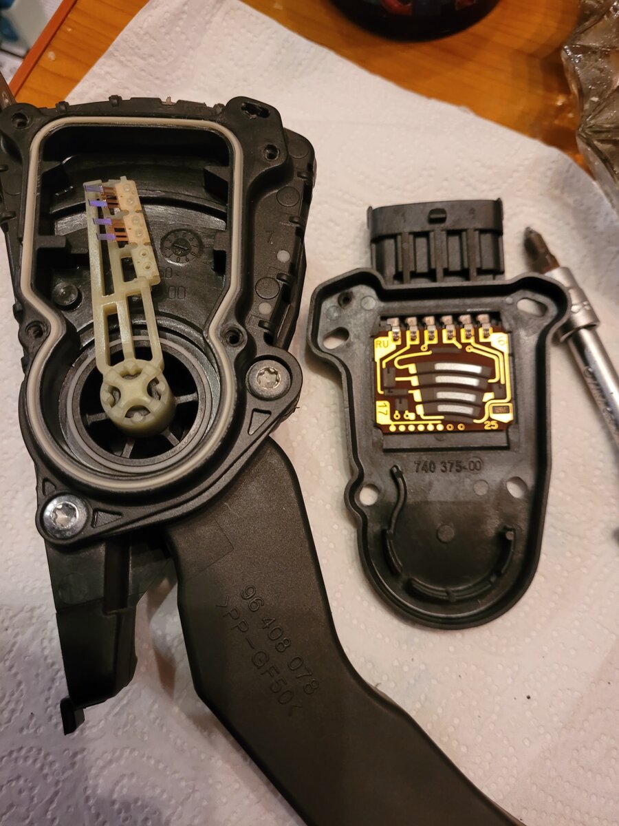

Am rezolvat ieri, prin inlocuirea pedalei cu una sh (aprox 110.000km masina donatoare), 100 lei. Cand umblasem pe acolo saptamana trecuta, am ajuns cumva sa inlocuiesc si PCV-ul cu unul nou, original. Atat de original incat doar 2 din 3 prinderi s-au potrivit :))

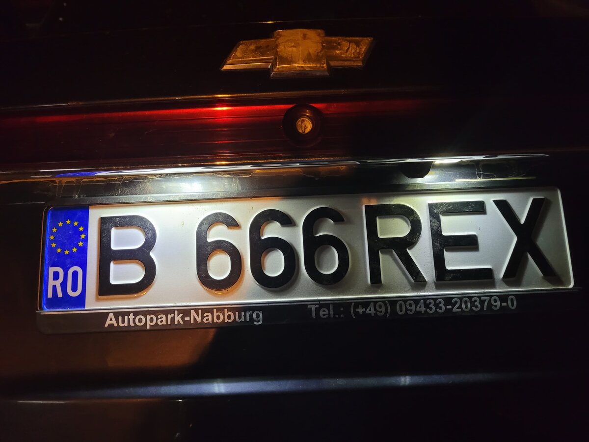

Daca tot eram acolo, am pus si niste leduri mai bune la numarul spate. Mereu primeam "reclamatii" la itp ca sunt chioare.

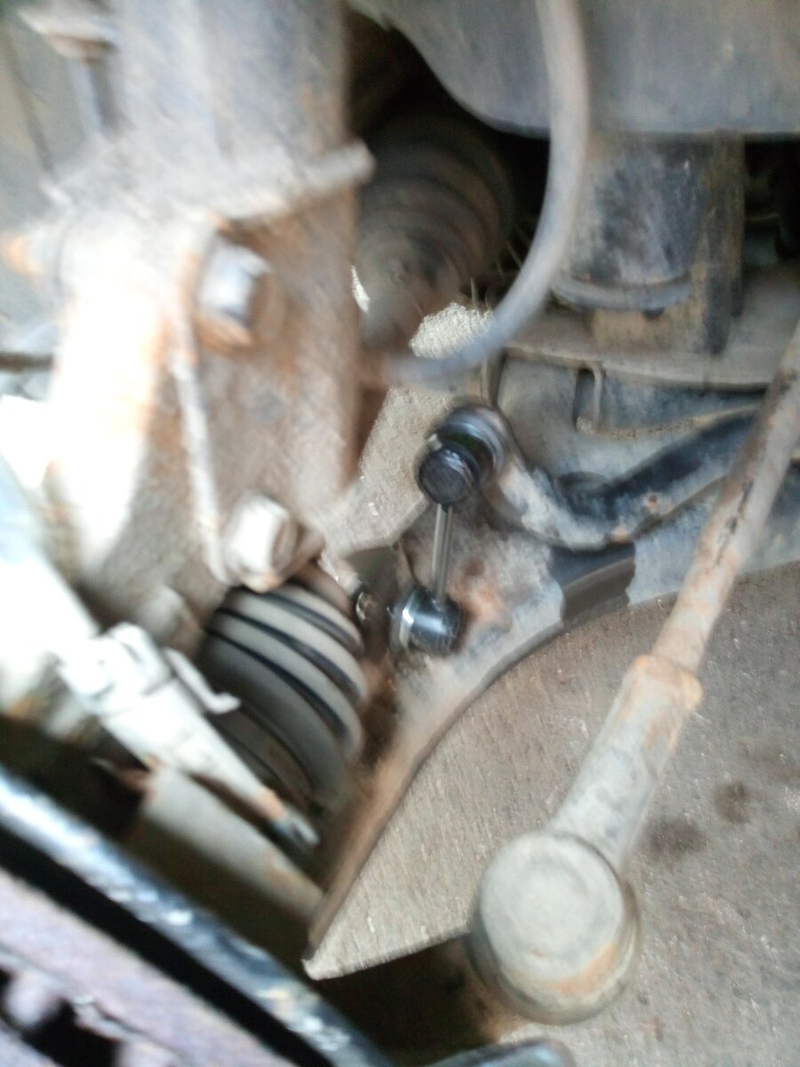

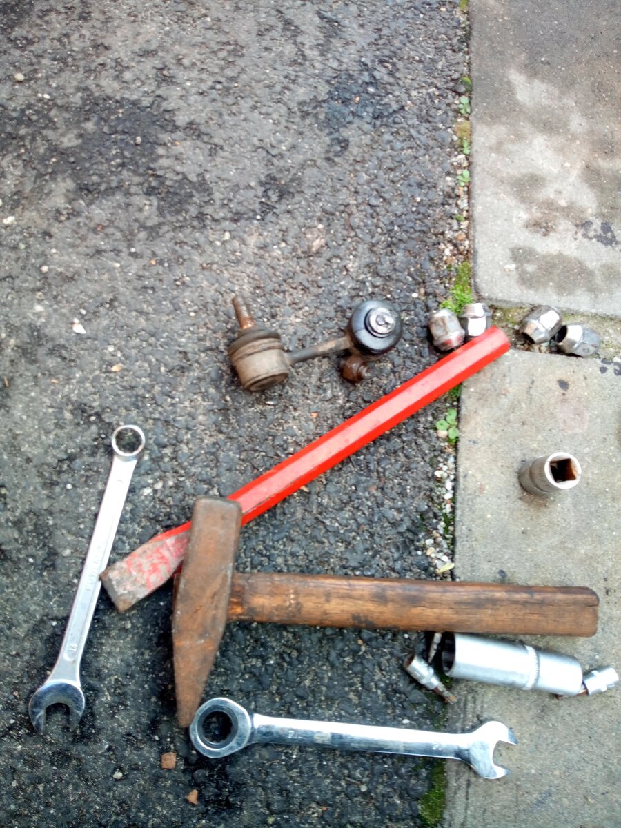

Ieri am schimbat bieletele fata, stanga a fost ok... dreapta nu prea. Contra era pe imbus, evident ca rugina a mancat pe acolo, singura solutie a fost sa tai/rup filetul cu totul (am epuizat toate torxurile batute cu ciocanul). Am verificat si mufele de la pasager, totul uscat si curat acolo, am verificat plasticul de la filtrul de polen si am schimbat si filtrul.

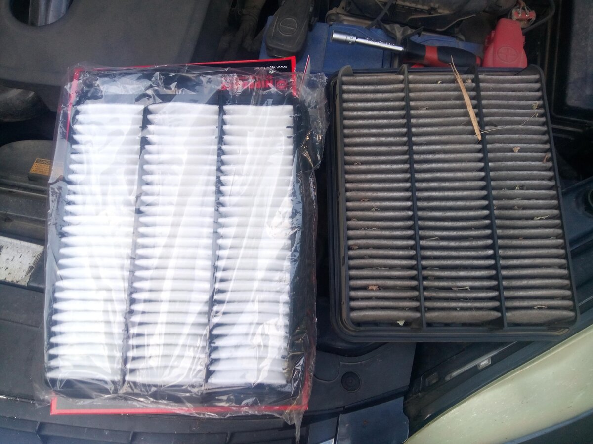

In weekend am facut o tura pana la Navodari si mi s-a parut cam mare consumul... cam 1-1.5 peste ce era normal (~9.5 la 138km/h, 8.8-8.9 la 128km/h). Drept urmare am comandat un filtru de aer si ulei pt schimb.

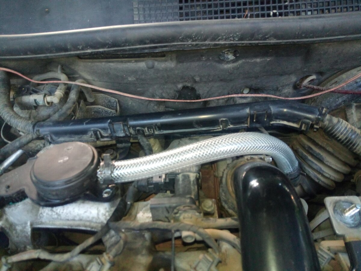

Azi am inlocuit doar filtrul de aer, dupa care mi-am facut de lucru cu oil catch can-ul. Borseste ulei peste tot, asa ca, pana ii gasesc o reparatie buna (daca o fi), l-am dat jos si am pus un furtun cum era si din fabrica. Urmeaza si schimbul de ulei, dar cum Epica nu e Pinin sa ma bag in picioare pe sub ea, ma voi duce la mecanic.

Cu ocazia asta mi-ai adus aminte ca trebuie sa merg in targ sa cumpar 1 m de furtun pt oil catch can-ul de pe Captiva. Cel vechi era mai mic in diametru, l-am incalzit si fortat peste stuturile de la PCV si bineinteles ca a crapat nitel.

Si-a revenit consumul, de la filtrul de aer era. La dus spre munte am alergat-o, dar la intors am mers legal, lejer... minimul absolut: 3.9. In medie cam 5.1-5.2 am scos pe intoarcere

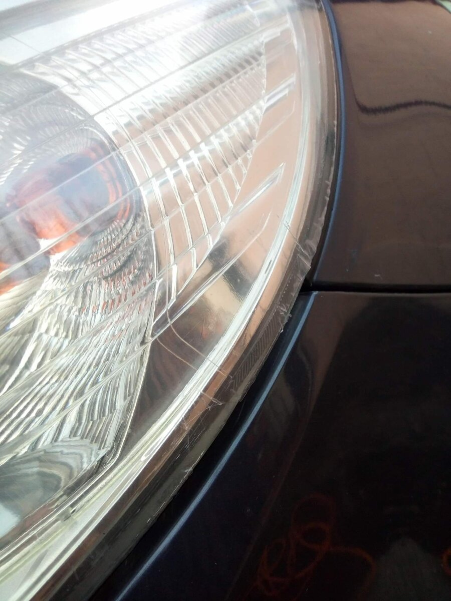

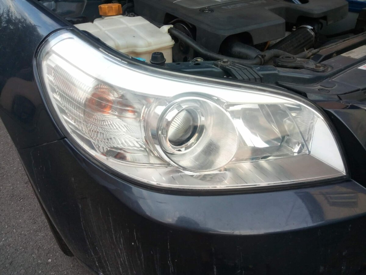

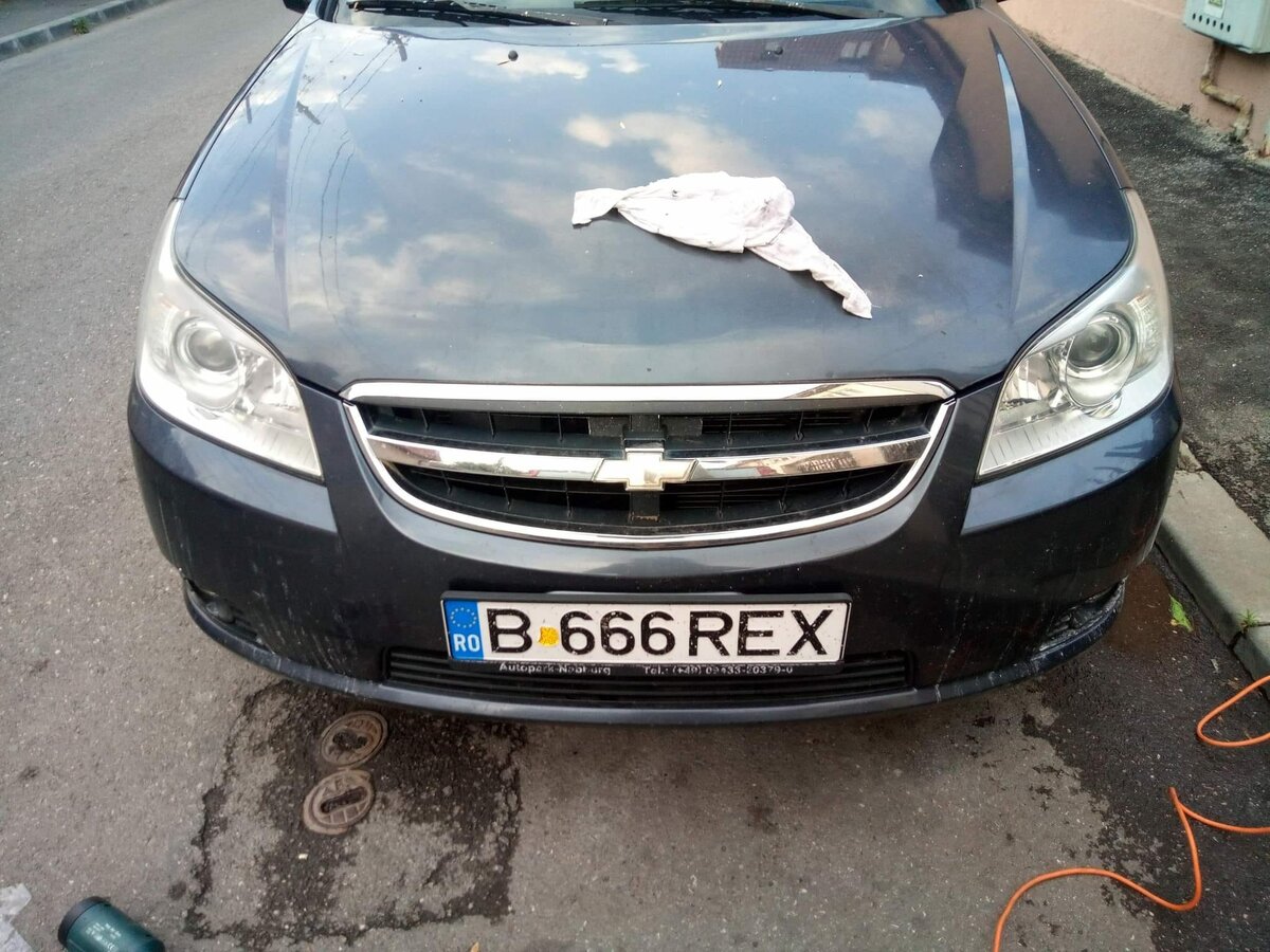

Sambata am polishat din nou farurile, de data asta "ca la carte" cu smirghel fin si apa, polish la final.
Am pus pt prima data in viata mea folie, drept urmare primul far (stangul) nu a iesit grozav pe la colturi. Al 2lea a iesit ceva mai bine, dar tot nu perfect.
  • Like 1
Link to comment
Folie Oracal cica, recomandase cineva mai de mult aici pe forum... nu mai retin cine, dar am luat atunci.
Am dat si cu aer cald, asta e motivul pt care la primul far am 2 gauri pe margine... am incins prea tare. Iar la al 2lea mai invatasem nitel ce sa fac, dar nu prea a prins bine pe margini, desi am dat si cu amestec de alcool tehnic si apa.
Link to comment
Folia asta, cand dai cu aer cald, se increteste in loc sa se intinda... trebuie tinuta cu mana si intinsa imediat.

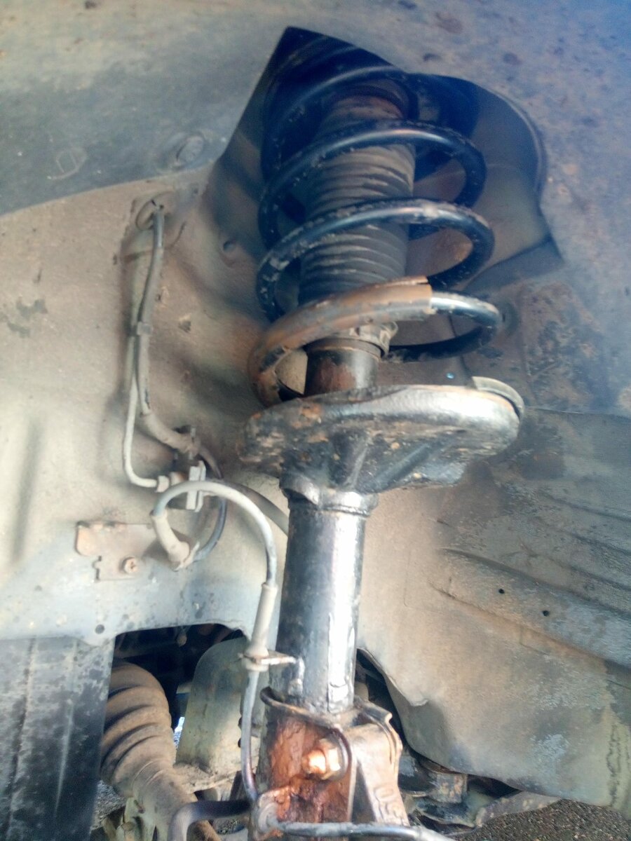

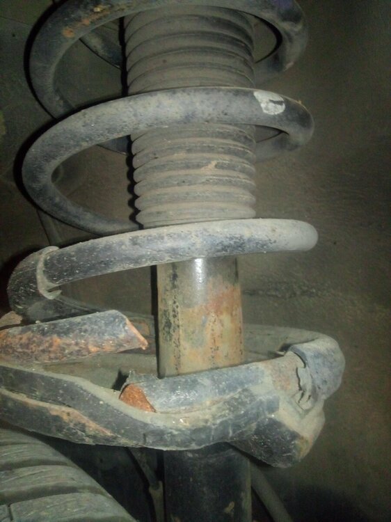

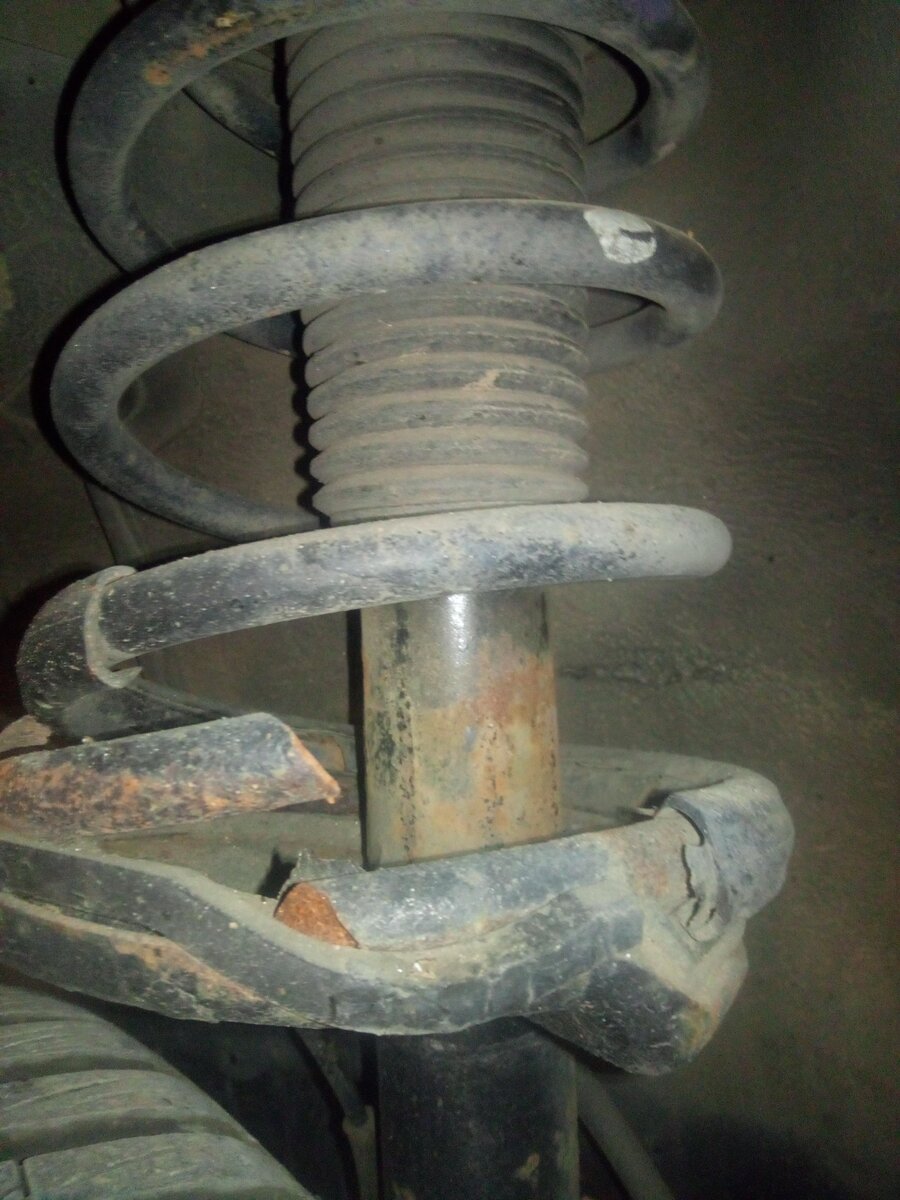

261.900km, am schimbat azi uleiul, fitrul de ulei si filtrul de motorina (de la radacini, par mai bune calitativ ca cele Mann). Din pacate am gasit un arc rupt pe fata. Nu, nu pe dreapta unde a lovit sotia... ci pe stanga. Drept urmare trebuie sa schimb arcurile fata.

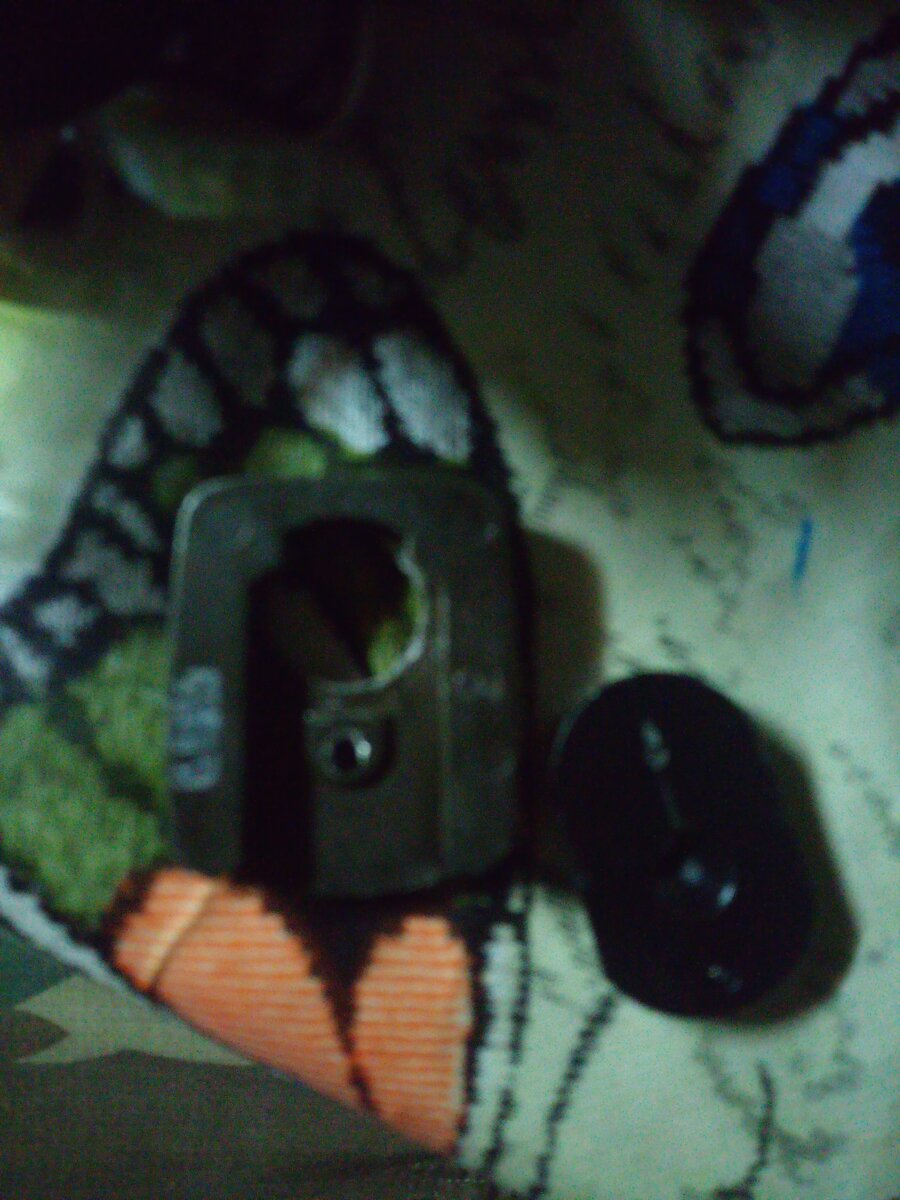

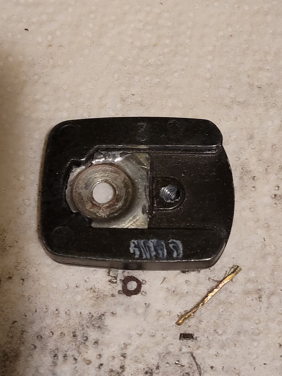

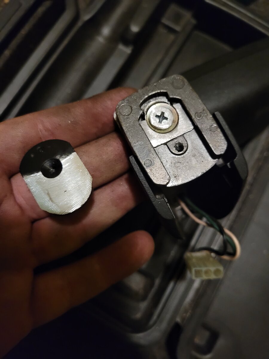

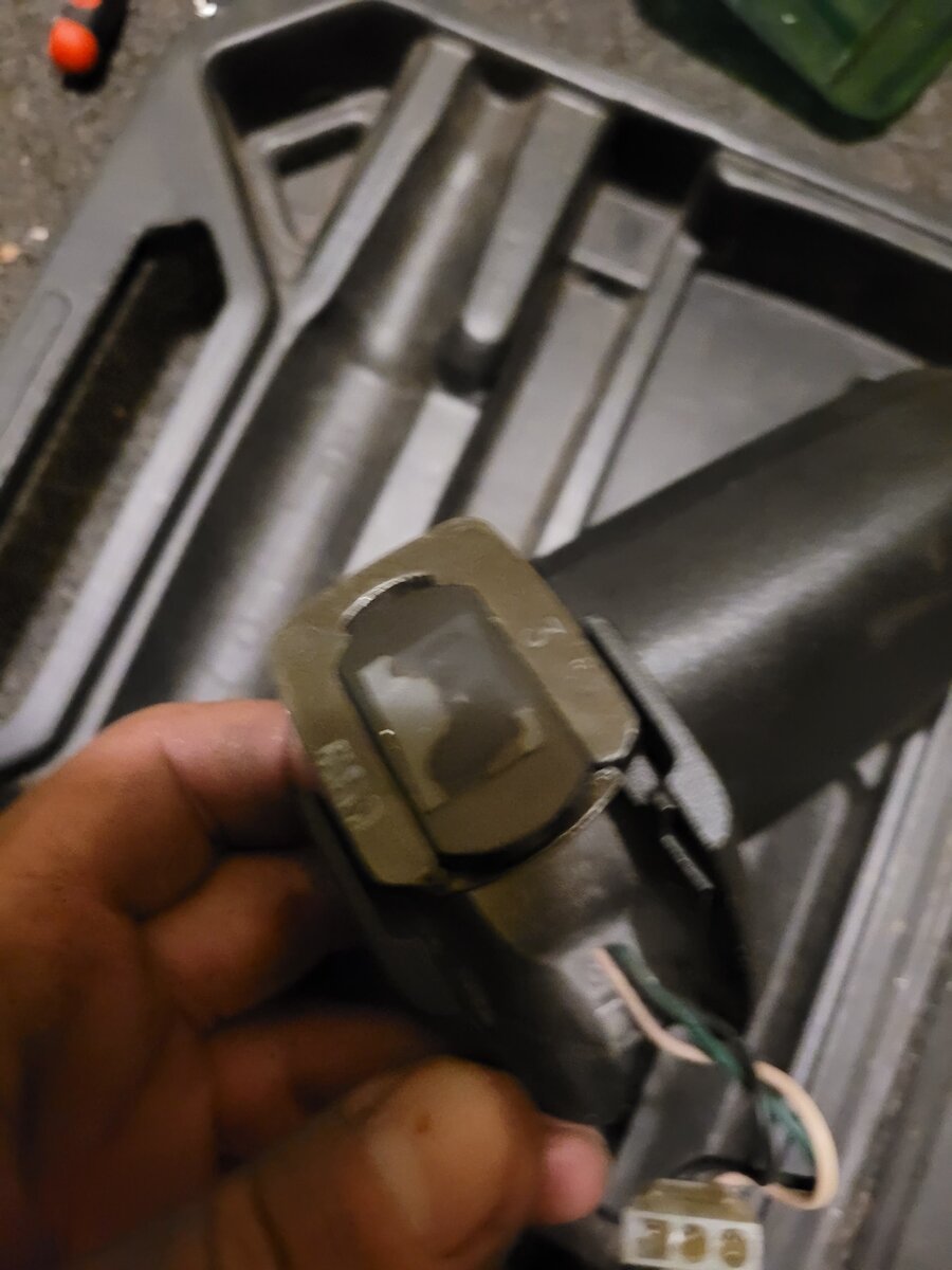

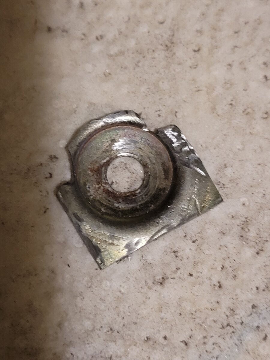

Pt ca a mers bine prea mult timp... ieri a lesinat oglinda :)) Daca nu gasesc in dezmembrari, trebuie sa bricolez cumva prinderea, iar pt pastila am comandat deja un adeziv Loctite. Din pacate, in trecut cineva a bricolat aiurea pe acolo... surubul ala mare nu e de acolo, e ceva rupt pe la prinderi de a pus cu saiba, iar pastila era prinsa cu un dublu adeziv si intra doar pe jumatate.

Si a mea a patit-o, parer sa fie o problema comuna. Dar mie mi-a ramas pastila pe geam, s-a rupt partea care se prindea pe ea. Am bricolat o pridere si a tinut cativa ani, sper ca mai tine si acum 🙂

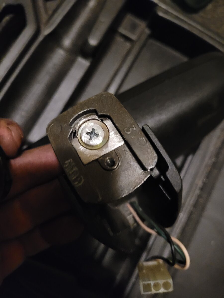

Se pare ca cineva, in trecut, a mai mesterit la ea... surubul ala mare, pastila prinsa cu dublu adeziv. Intr-adevar, se cam balanganea uneori, si nu intelegeam de ce... pt ca nu intra in pastila decat jumatate. Poate reusesc azi sa o lipsesc la loc, sper sa iasa bine.
Link to comment
N-am mai facut poze, am lipit ieri pastila cu adeziv special Loctite. Acum 5 min am pus oglinda, pare totul bine. Din pacate, cine a umblat acolo in trecut, a pierdut si un capac de la bratul oglinzii... nu se vede, dar il stiu eu lipsa.

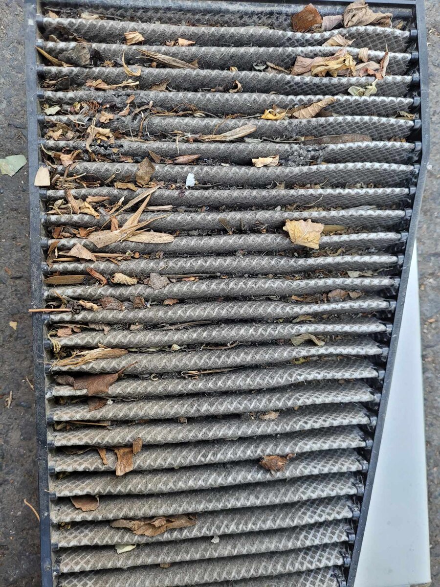

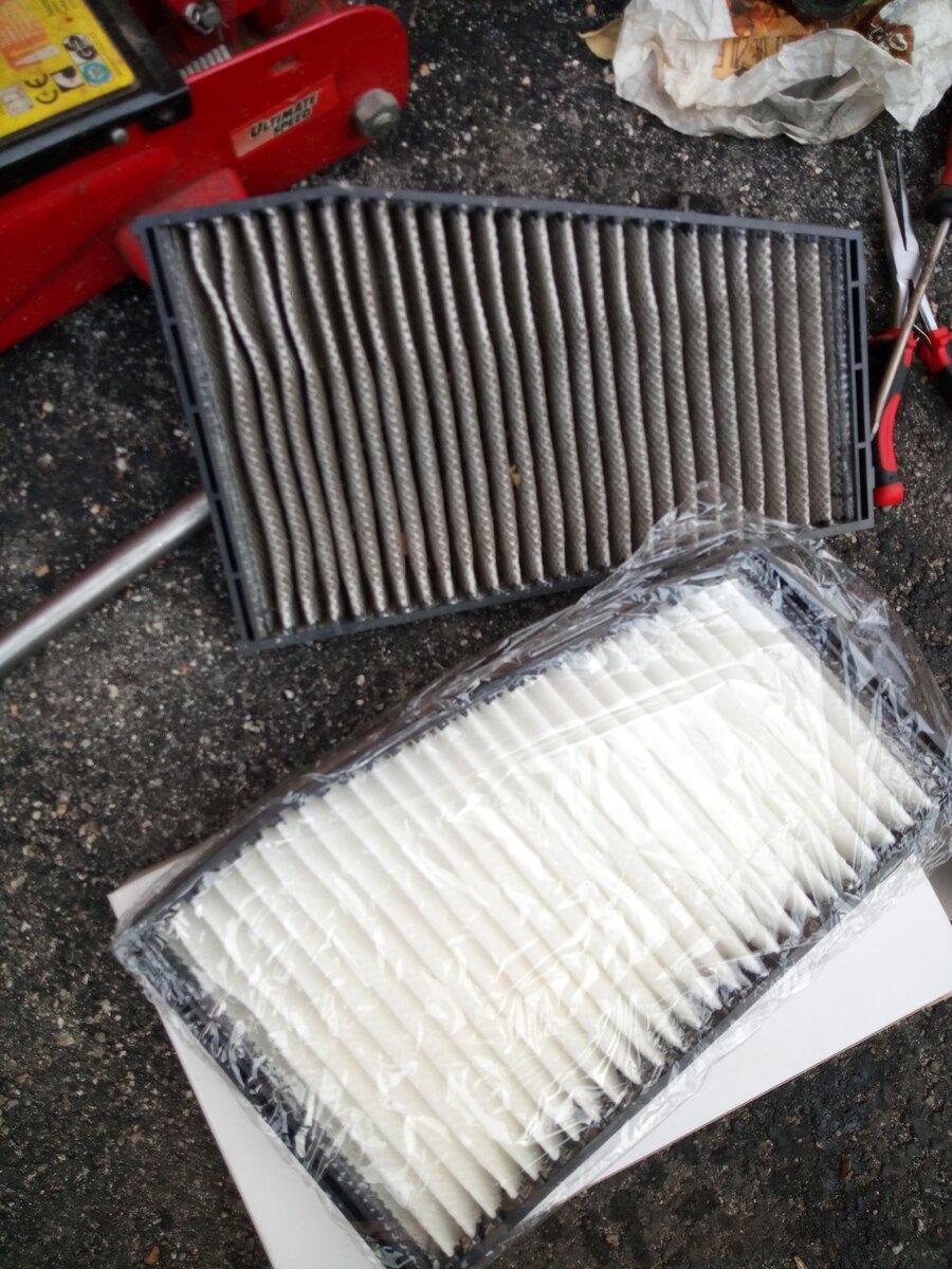

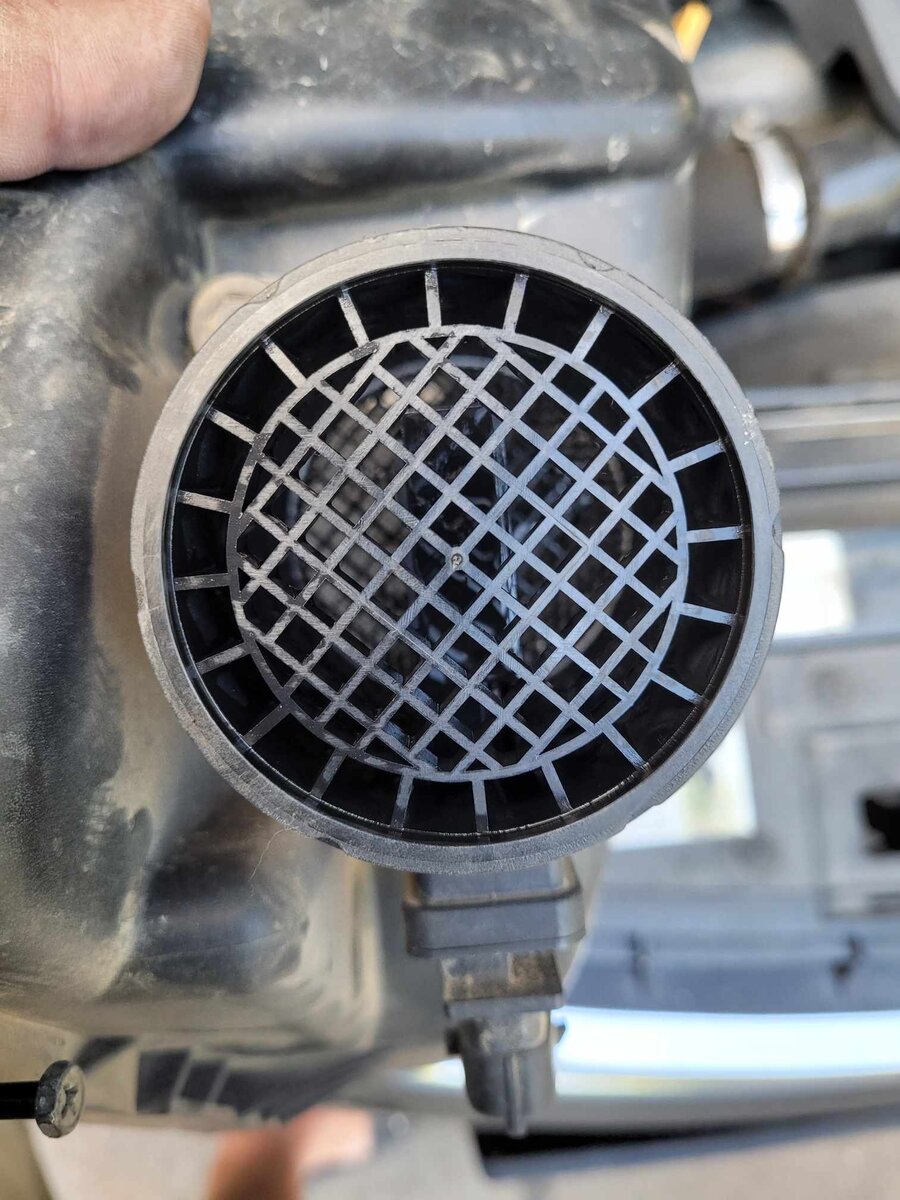

Putin sarit de 270.000km. Joia trecuta am schimbat filtrul de aer, ca urcase iar mult consumul (10.2 pana la Poli), si-a revenit dupa. Azi mi-am facut de lucru si am schimbat filtrul de habitaclu/polen, am dat o spalare debitmetrului si am verificat ca isi face treaba jucaria nou primita. Urmeaza o plimbare mai lunga si e nevoie de o alimentare pt laptop.

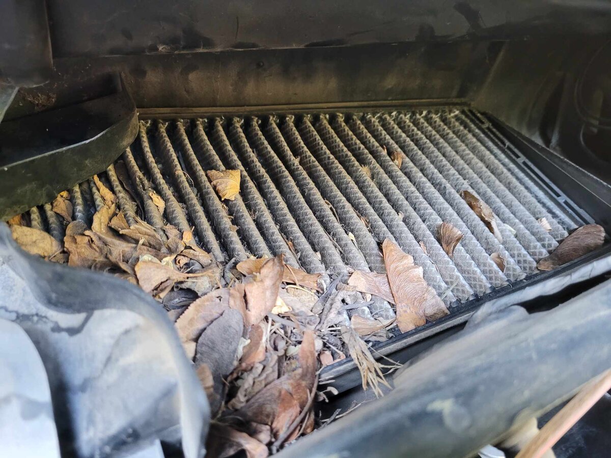

Asa e, filtrele astea de aer sunt vrajeala, e o conspiratie mondiala sa le schimbam... 🙄
Se poate vedea in poza cum arata dupa aprox 8000km.
In alta ordine de idei, ieri am schimbat uleiul (acelasi Champion sintetic cu norma C3), filtrul de ulei si filtrul de motorina. Garnitura noua de la filtrul de motorina nu etansa deloc, prin urmare am refolosit garnitura veche, totul ok. Am mai reglat frana de mana, tine mult mai bine acum, desi ar trebui sa o mai strang putin si de la maneta.

Filtru de aer se verifica periodic si cel putin se scutura de praf daca nu avem la indemina o sursa de aer (compresor) cu care sa-l suflam in retur, din spate. Praf plus umiditatea din aer ... ii cam da de furca admisiei. E bine de prindem un loc de parcare sub copac la umbra, in schimb apare compromisul si anume, atentie sporita la filtru de aer si canalele de scurgere a apei de sub grila parbriz. Drumuri dese de tara si pare la fel, praf, frunze, gindaci ...
Multa mizerie s-o strins acolo in 8000 km, trebuie bagat un ochi la filtru din cind in cind ca de ii este obturat aerul ... La fel in cazul uleiului de motor (unii cunosc fenomenul, altii ba) de nu mentii cantitatea la full pe joja, motorul nu are aceiasi vlaga nu e la fel de fiabil, se simte ca nu se "scalta" in ulei pe bunul plac si o mosoleste. Dejeaba isi propteste omu bocanci cu talpa si bombeu din otel in acceleratie (Salex style 😉) ca degeaba, nu poate in putinul ala de ulei la minim sau intre cele doua gradatii pe joja. Unii asa au invatat ca uleiul trebuie tinut la jumatate iar eu atunci intreb : de ce? e lapte si da in foc sau care-i secretul? Daca producatorul spune 3.75l ulei cu filtru inclus echivalentul a full pe joja, de ce pui tu mai putin ? Piesele din baie au intrat la apa ...? Mda.
Si da (!) filtrul de aer poate influienta consumul grosolan!

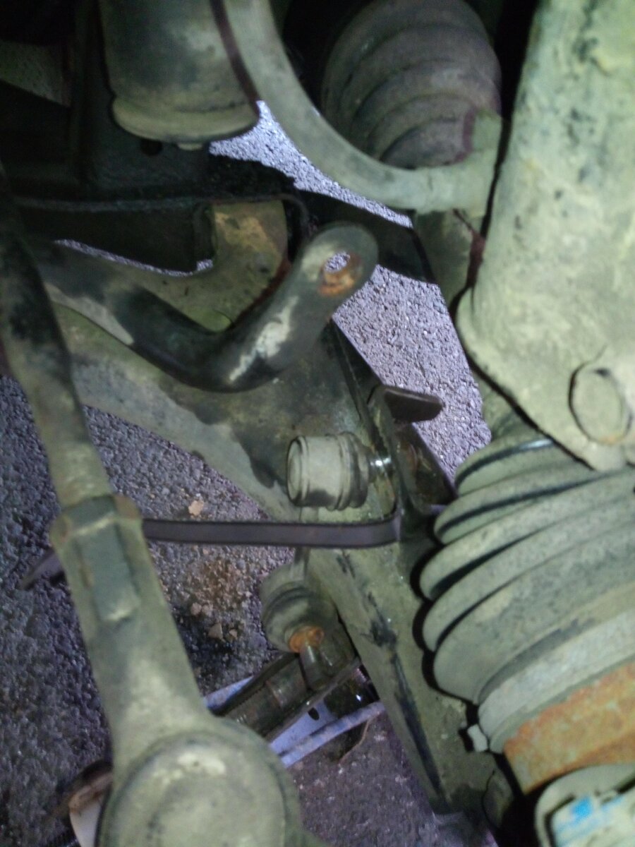

Vineri am reusit sa ma ocup putin de masina... la intoarcerea in tara au inceput niste sunete dubioase de pe dreapta spate. Am comandat bucsele de la bascula si ieri am reusit sa le schimb pe dreapta. Cu mici peripetii, pt ca pivotul se invartea in gol cu tot cu piulita. Tot in concediu am observat ca stergatoarele aveau joc in mecanism... o treaba simpla de 10 minute s-a transformat in 2 ore, dupa ce primul surub pe care am pus cheia s-a rupt (bormasina, extractor, refacut filet) iar dupa montaj s-a rupt bucsa din centru. Pana la urma am mutat bratul vechi pe "noul" mecanism.

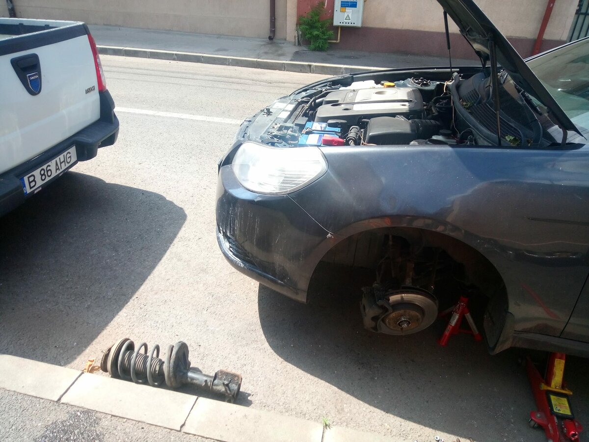

Sambata am avut lucrare: discuri si placute fata TRW (pe spate nu era nevoie), culise curatate si unse la toti etrierii, tampon antibalans GM, bucse bascule Delphi (altceva nu am gasit) si uleiul de servo, pe care nu il schimbasem niciodata. Plus ulei, filtru ulei si filtru aer.
Cu ocazia asta am observat si o uzura cam nasoala la anvelope, in special pe dreapta fata. Banuiesc ca de la acele bucse.
Bataia principala de pe dreapta fata a disparut, a mai ramas una mai mica, posibil din amortizor (groapa sotiei de acum vreo 2 ani).
Din pacate pe fata ramane putina infranata pe ambele roti, desi am refacut etrierii acum vreo 3 ani, va trebui sa-i refac iar. Momentan va sta in parcare pana dupa Paste.
