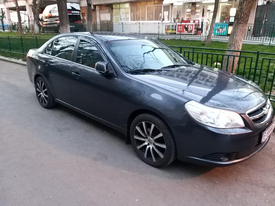

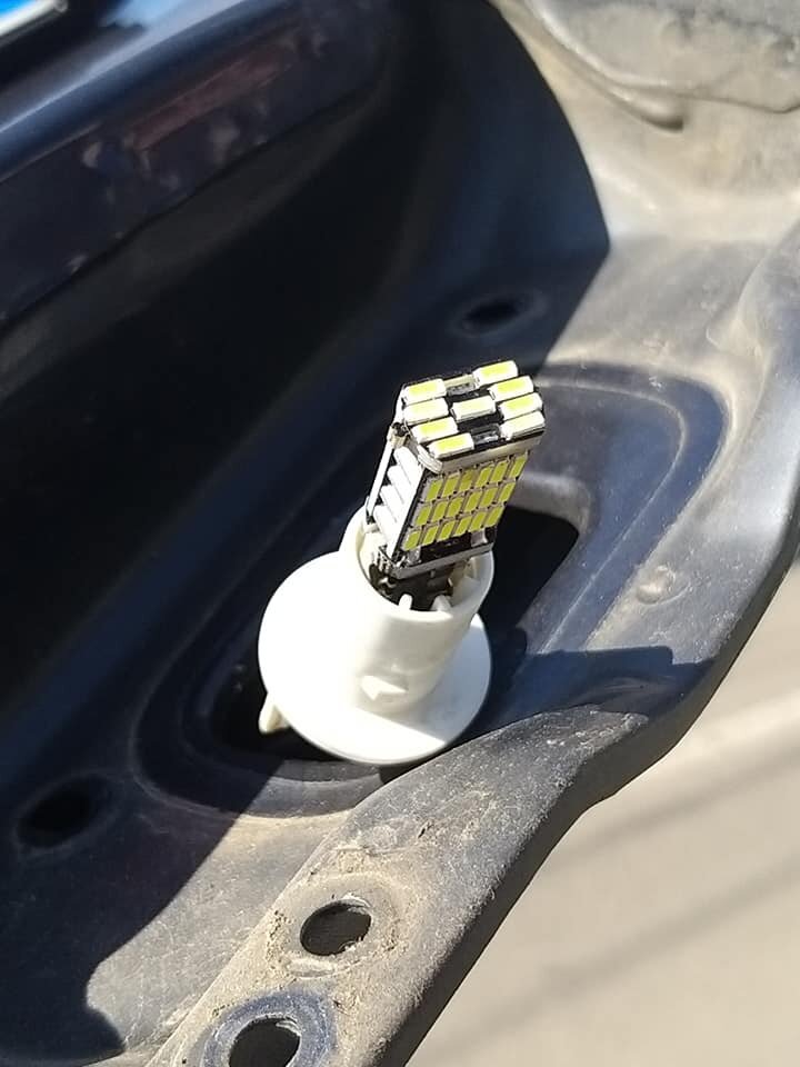

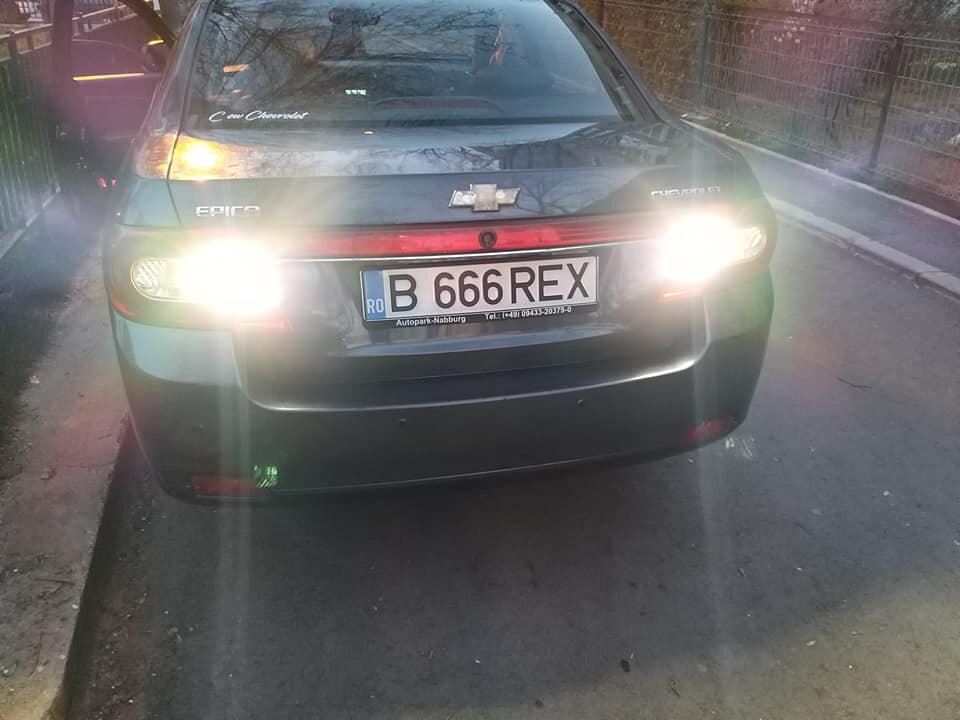

Ieri am pus jantele de vara, azi sper sa am timp sa ma duc la vulcanizare, sa montez si anvelopele noi. Si leduri pe marsalier, se vad mult mai bine decat becurile.
Iti scot ochii ledurile alea, vezi sa nu iti umple care frigiderul cand dai cu spatele 😄 . Stopurile astea de pe Epica facelift sunt misto rau. 👍
Nu imi fac probleme, nu e ca si cum sunt puse pe faza scurta 🙂
Pt stopul ala central am niste planuri, dar mai de viitor putin, cand nu o sa mai am altele mai importante de facut.
Jantele astea, din pacate, se cam cojesc... vopseaua arginitie efectiv are portiuni unde se cojeste ca poleiala. Momentan portiuni mici, cand o sa fie mai rau ma gandeam sa o dau jos de tot, polishez metalul si dau lac.
Edited by Geo_ZGA

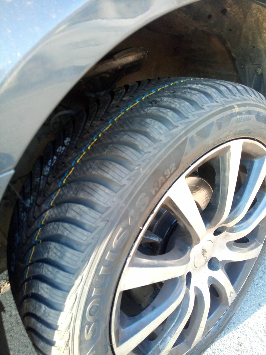

Gata, acum are si cauciucuri noi. Pe langa maruntisuri, anul asta mai am de facut distributia, vopsitoria (macar plafon si capota) si culisele la etrieri (au joc).
Aprox 236.700km, pt posteritate

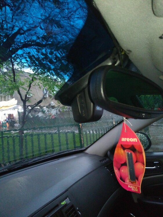

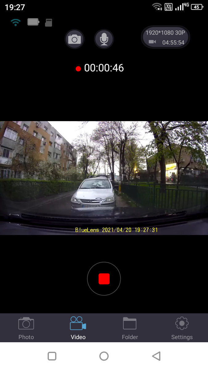

Cum ziceam, camera de pe panzer pe Epica. Capacul ala nu e chiar cel mai fix, sper sa nu vibreze camera in mers... vedem.

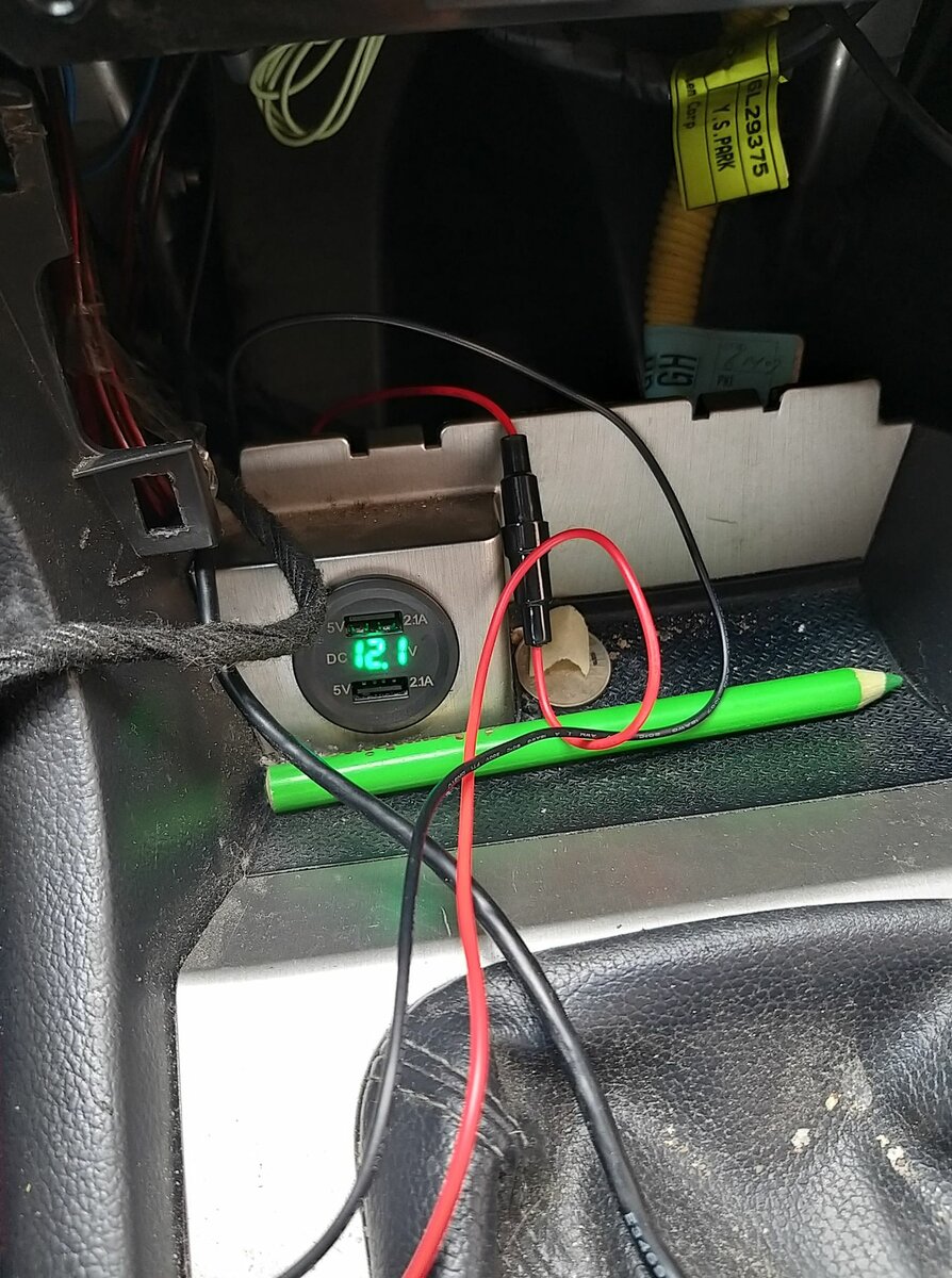

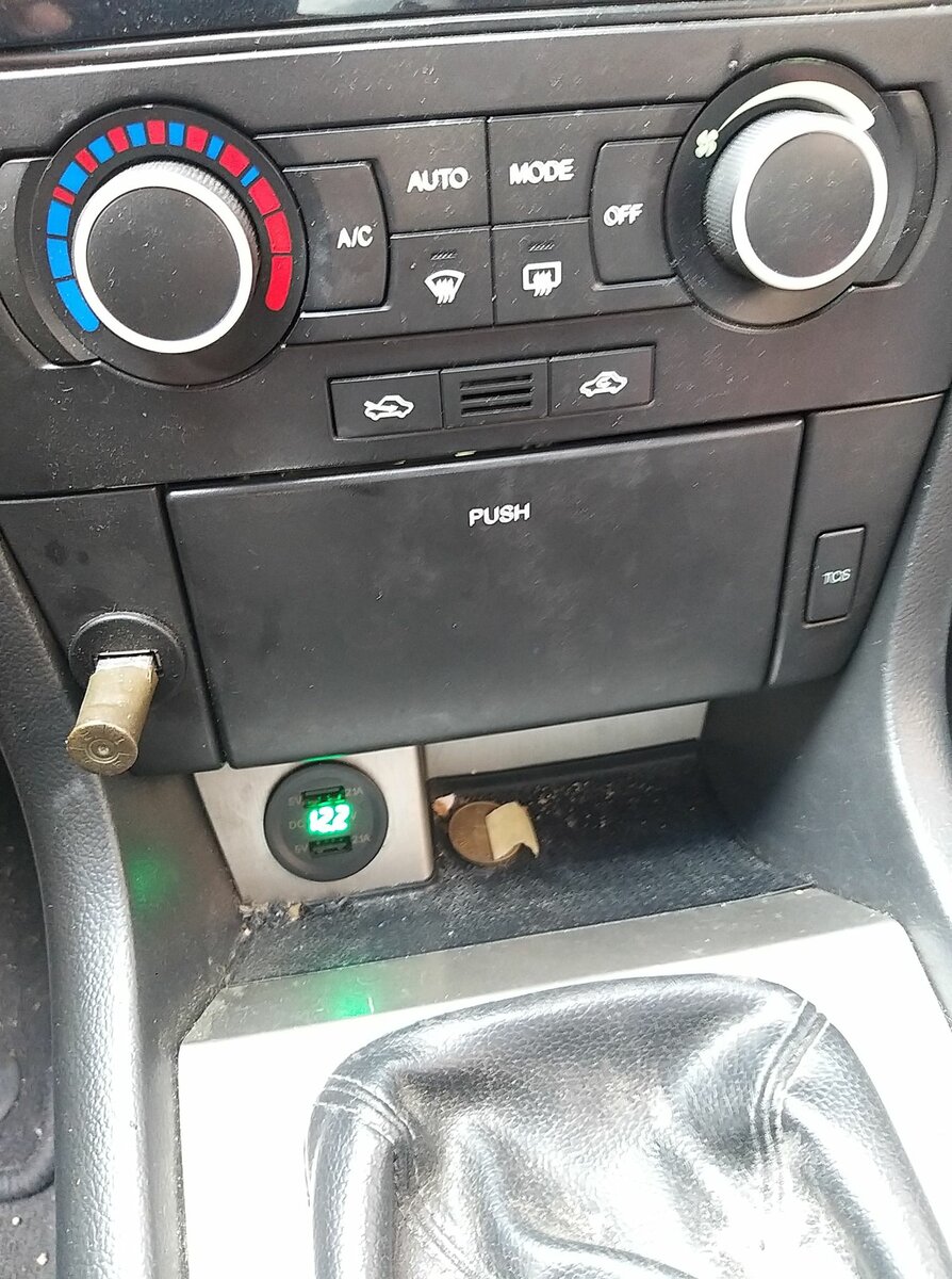

Ieri mi-am facut putin de lucru, am montat o priza usb cu voltmetru (indica prost, mai putin decat la baterie, banuiesc firele) in locul prizei suplimentare.

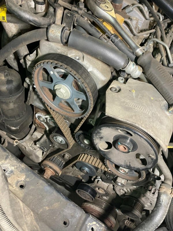

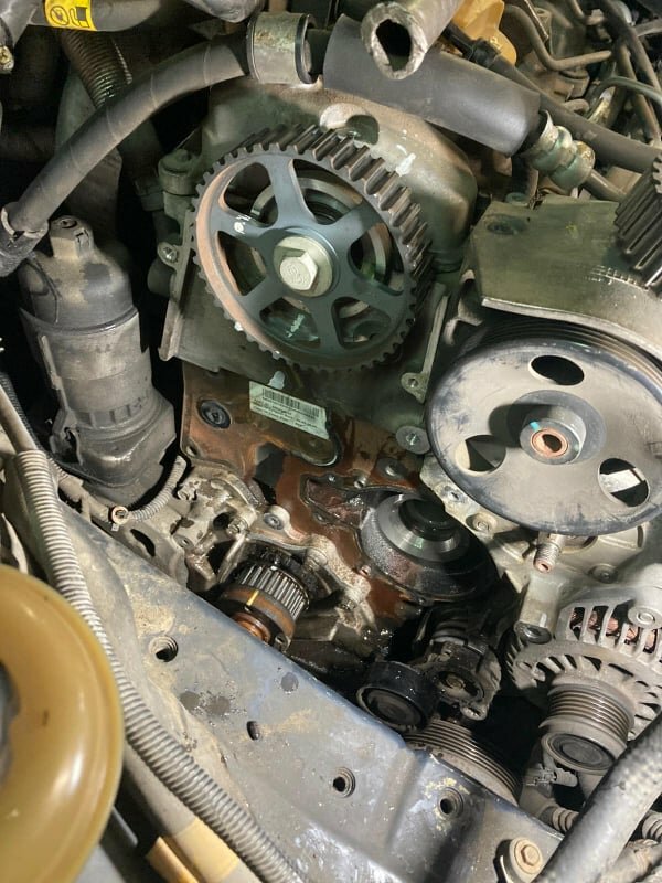

242.000 km (si ceva maruntis), in seara asta am dus masina pt distributie. Am luat un kit Dayco, cu tot ce trebuie, si antigel Hepu G12.
Gata si distributia

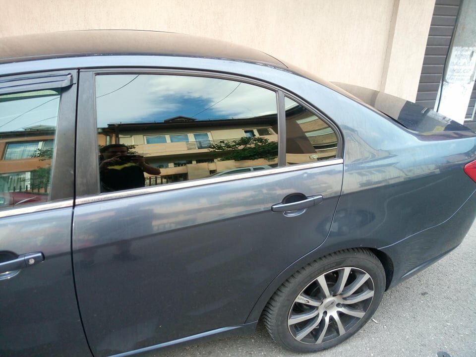

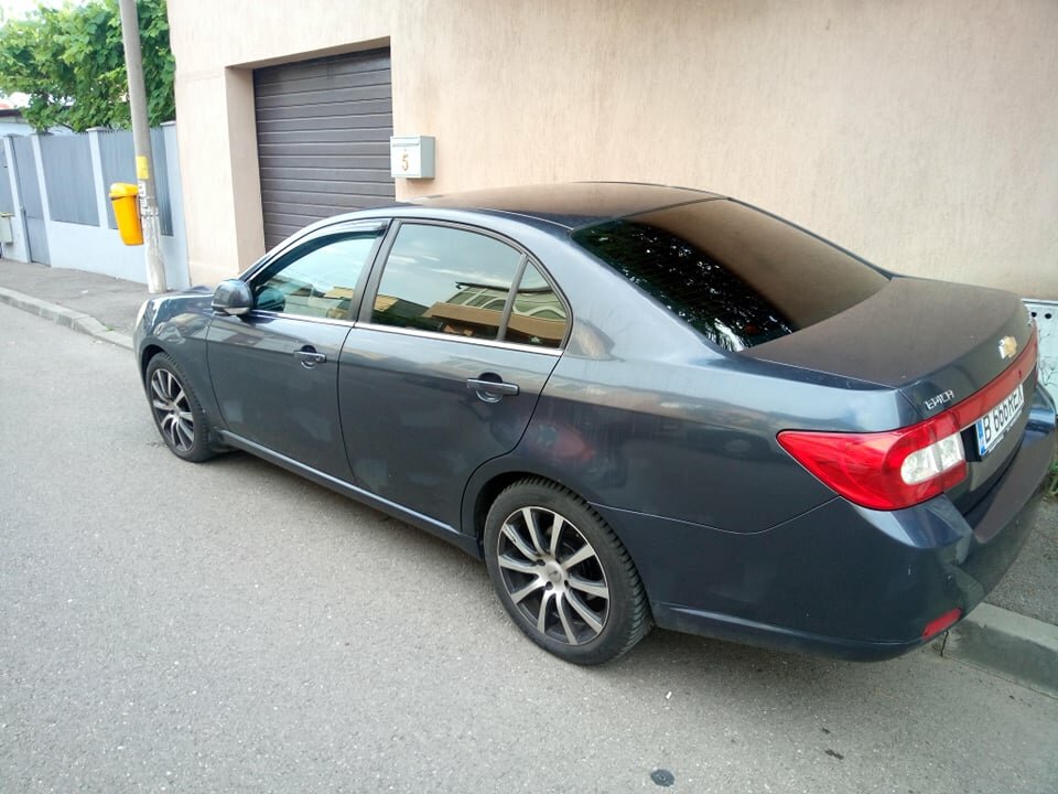

Pt ca soare + piele neagra = not love, azi folie spate. Llumar, 5% transparenta, din interior se vede f bine.
  • Like 2
Din ce gama ai pus folia Llumar?
Confort parca-i zicea... initial am vrut cea mai ieftina, dupa aia m-a convins sa pun ceva mai bun, cu protectie solara.

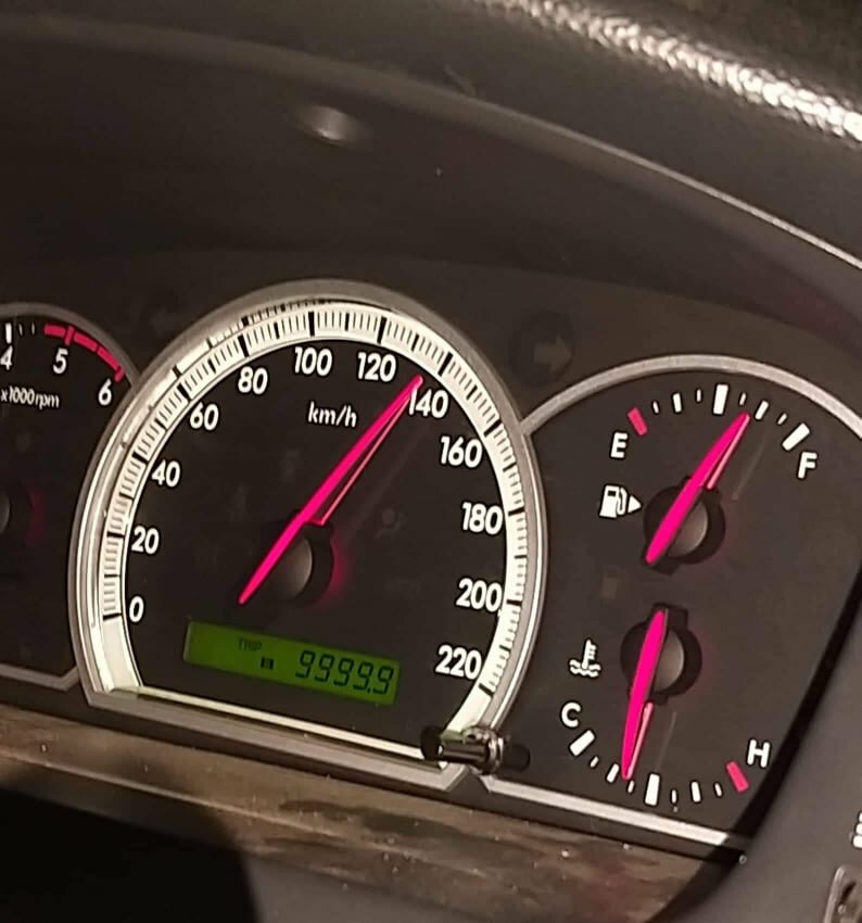

Cu plimbarea de ieri, masina a implinit 10.000km de cand e la noi.

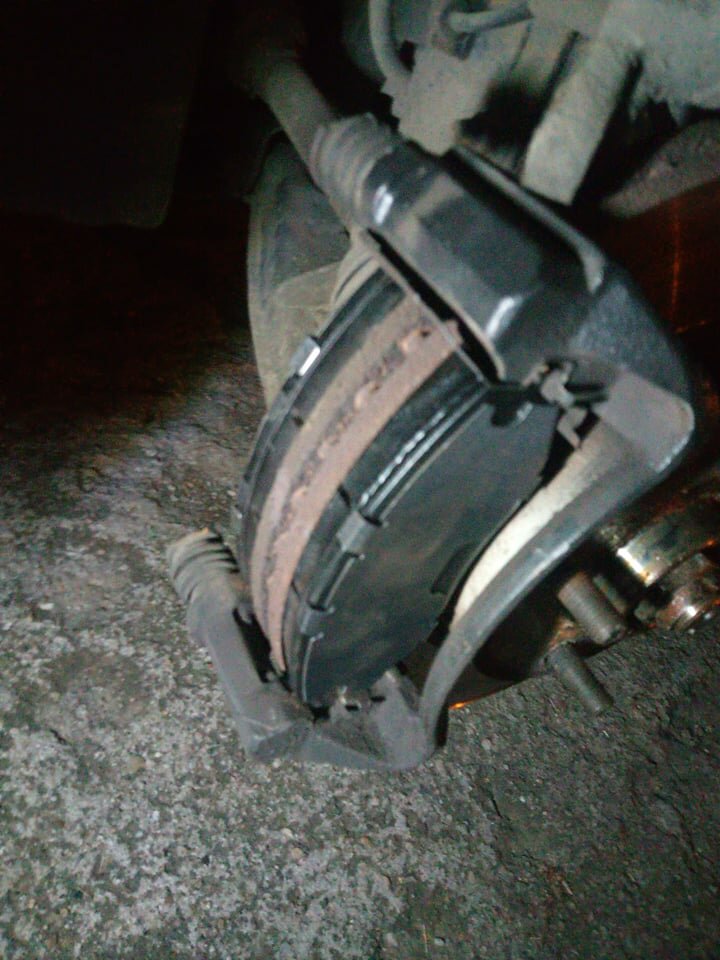

Ca sa fie o intalnire la Poli adevarata, ieri mi-am facut de lucru... am montat aparatul cu ultrasunete pt sobolani si am inlocuit placutele fata, tot cu TRW

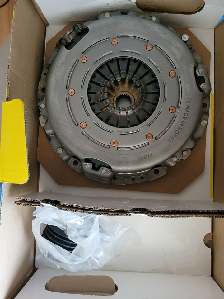

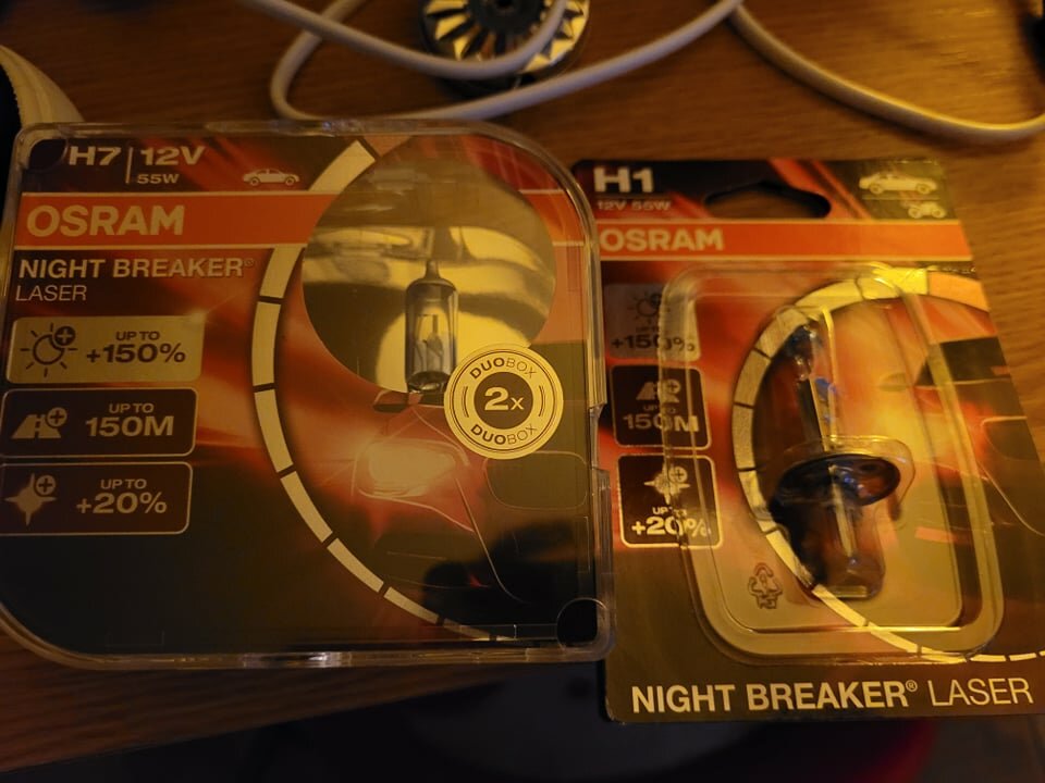

In afara de km (se apropie de 15.000km la mine), nu am mai facut mare lucru la masina... ieri am inlocuit becurile din faruri. Si adun piese pt inlocuirea ambreiajului (kit complet + volanta)
  • Like 1
Mai trebuie volanta si set de suruburi. Pare ca nu e cu autoreglaj, deci am scapat de o grija.
  • Like 3
Parca toate astea cu masa dubla au autoreglaj, nu?
La ce e in poza aia nu vad arculetele de autoreglaj. Plus ca alea cu autoreglaj vin cu o piesa in mijloc care le blocheaza in pozitia de zero si care se demonteaza doar dupa ce ai montat-o pe masina, asta vad ca nu are.
Nu cred ca e o regula.

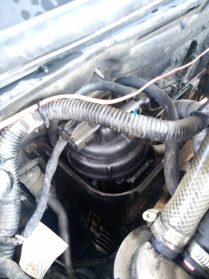

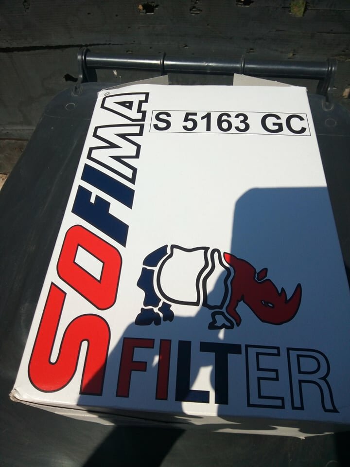

Zilele trecute am avut treaba (neprogramata). De la inceput filtrul de motorina umezea putin pe sus, am zis ca e oring-ul, dupa schimbare apareau consumuri dubioase uneori (de la 7 sarea la 9, gen). Joi am zdruncinat-o bine pe un offroad neprogramat, iar vineri mirosea tare a motorina in masina... curgea siroaie. De nevoie, 465 lei o carcasa noua. Consumul pe zilele trecute a iesit pe la 10%, la pompa... ieri, in bord, la 105-109 km/h a fost 7%, pe la 120 km/h 7.3%.
Tot cand mirosea rau a motorina, de nervi (ca eram si la dracu' in praznic), am facut o intoarcere mai neatenta si am dat cu spatele intr-un mal de pamant... bara spate julita si usor deplasata pe stanga.

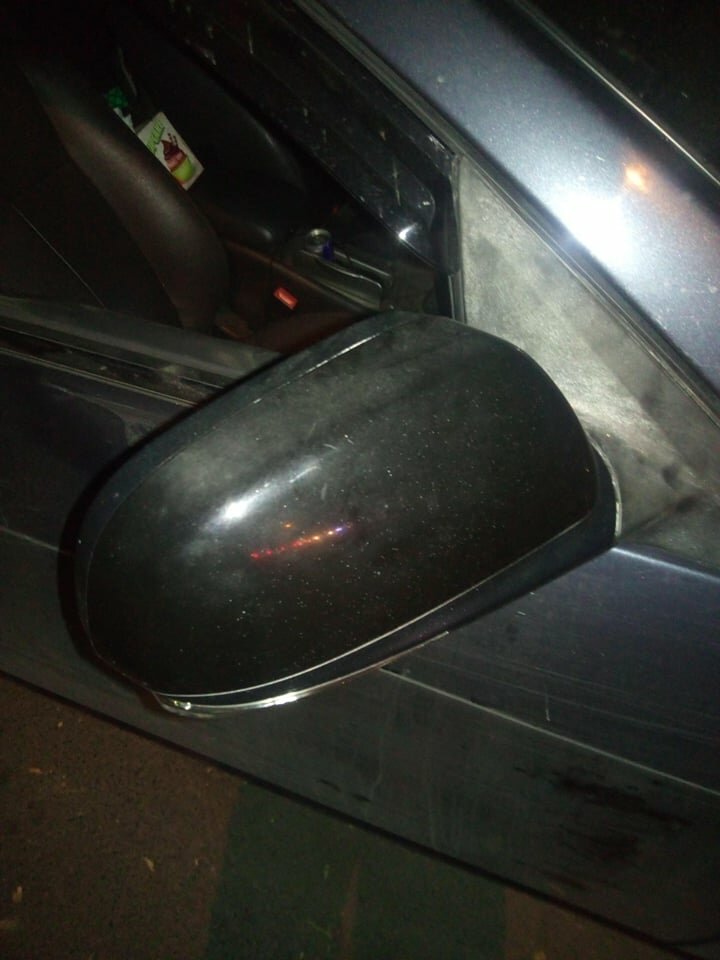

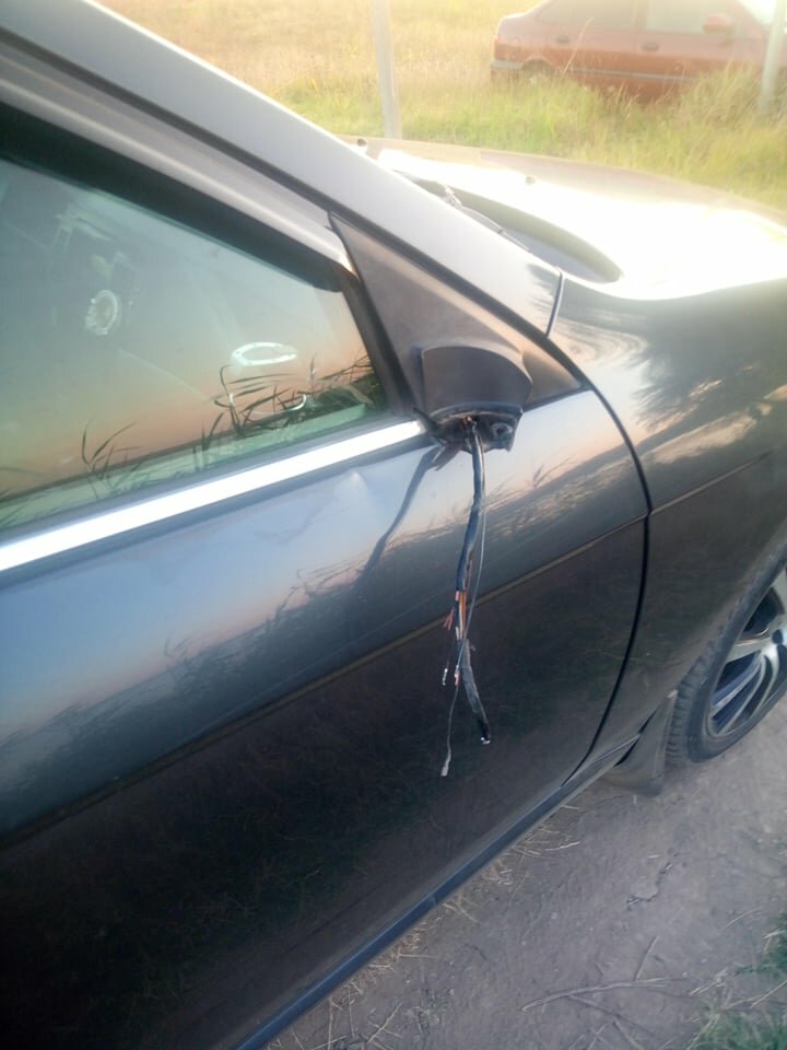

La nici 2 ore dupa, sotia a facut o isprava, a luat o usa deschisa (cica era deschisa, dar nu de tot, cand s-a bagat ea ala a deschis-o mai mult... naiba stie, pe filmare nu se vede clar). Am gasit la Buc, pare aceeasi culoare.
Si cu asta s-a incheiat concediul, ca de obicei cu probleme la masina :))
  • Sad 2
Borcanul (carcasa filtrului) era spart, sau curgea doar pe sus? Eu am avut probleme cu filtrul de motorina Mahle care cica era pt Epica, era mai inalt cu 1-2mm. Am trecut pe Ufi (si Sofima sunt tot Ufi, divizia de piese mai ieftine) si de atunci nu am mai avut probleme. Totodata am inteles de pe forumurile de Opel ca daca  borcanul e crapat putin, atunci se poate lipi cu poxipol pe exterior si va tine, e presiune mica, de numai cativa bari.
Si legat de mirosul de motorina, am scris pe topicul meu si am vazut ca au patit-o mai multi - se crapa furtunul de retur de la pompa de inalta presiune si incepe sa curga pe alternator. Se rezolva cu un cuter, se taie 1 cm de furtun, locul unde crapa este unde e buza stutului pe care se prinde, imediat dupa colier. Daca incepe sa miroasa din senin si nu stii de unde sa te uiti si acolo 😉 .
O perioada doar umezea (pe sus parea), dupa aia pica... si cand m-am prins, ca mirosea rau in masina, curgea ca din galeata. Probabil in functie de zdruncinaturi se mai cracana spartura si curgea rau, dupa care doar pica, iar mai curgea... dupa inlocuirea carcasei e totul uscat. Nici nu m-am mai uitat la carcasa veche, direct la gunoi...
Filtrul inlocuit a fost Mann, carcasa Sofima a fost singura aftermarket gasita, in afara de originala la vreo 800 lei.

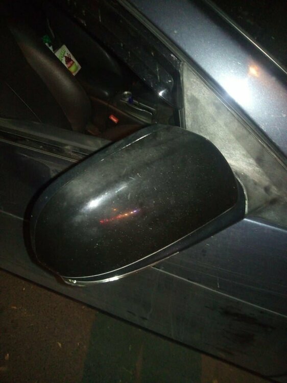

Hai ca am rezolvat cu oglinda, inca 250 lei. E pe negru, dar e mai bine decat deloc

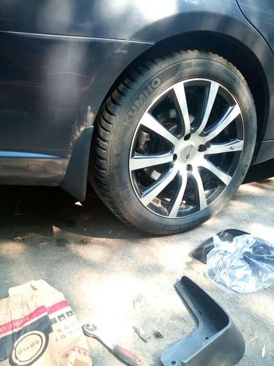

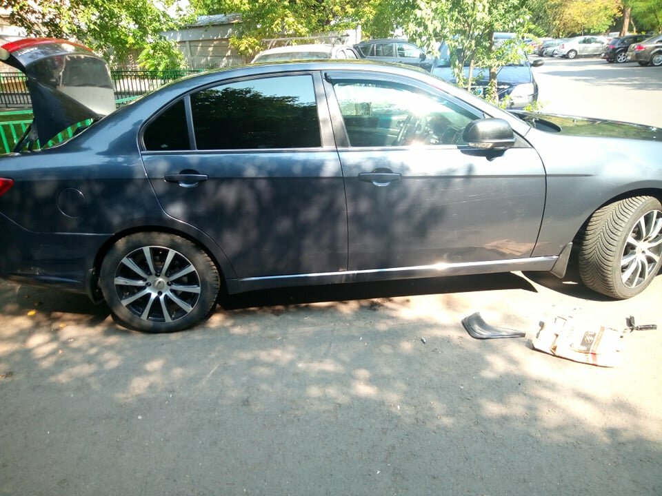

Intr-un final au ajuns si aparatorile de noroi dedicate. Cele universale de pe fata le-am mutat pe Pinin, pe spate.
Sa iti mai iei un set de rezerva in cazul in care iti place sa te bagi prin zapezi mai mari 😄 . Eu am reusit sa sparg o aparatoare intr-un maldar de zapada la 2 ani dupa ce le montasem. Am dat comanda de altele, dar am stat o luna dupa ele...
Nu cred ca zapada e problema... mai curand "offroad-ul" pe care il vede si asta :)) Dar mi-am propus sa nu o mai chinui asa rau, incerc sa nu mai stric nimic

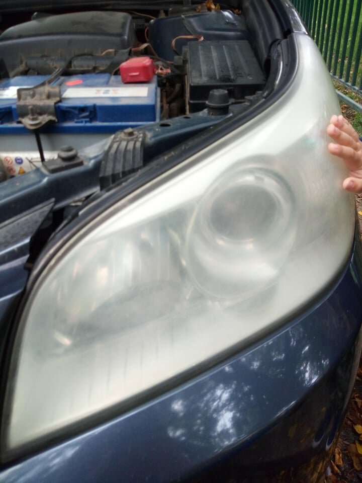

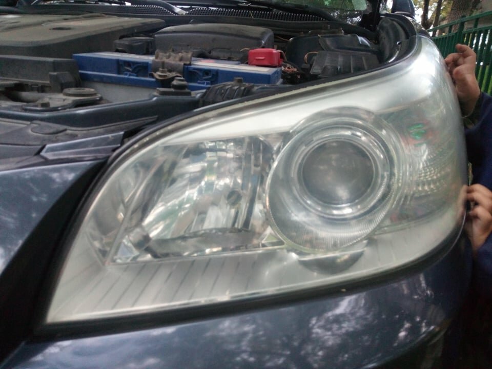

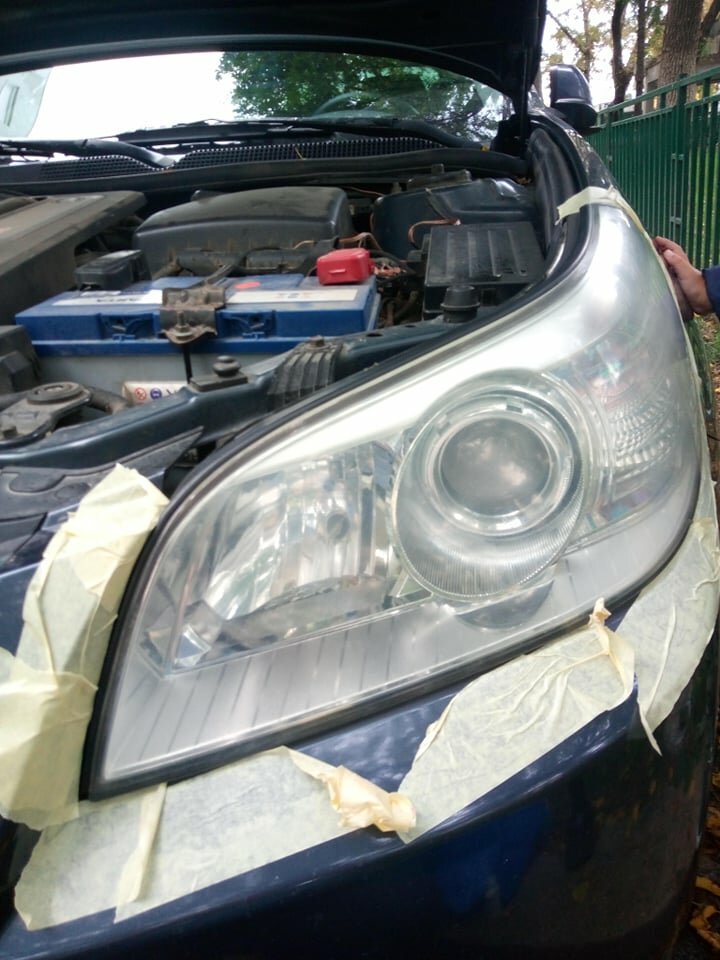

In seara asta mi-am facut de lucru, am polishat putin farurile, cu ceara carnauba pt protectie. Pt ca lenea e mare si timpul pretios, nu am mai dat cu smirghel, deci nu au iesit perfect... dar e mult mai bine, eu sunt multumit.
Poza 2 cum erau, poza 1 intermediara, poza 3 la final, cu ceara data.
