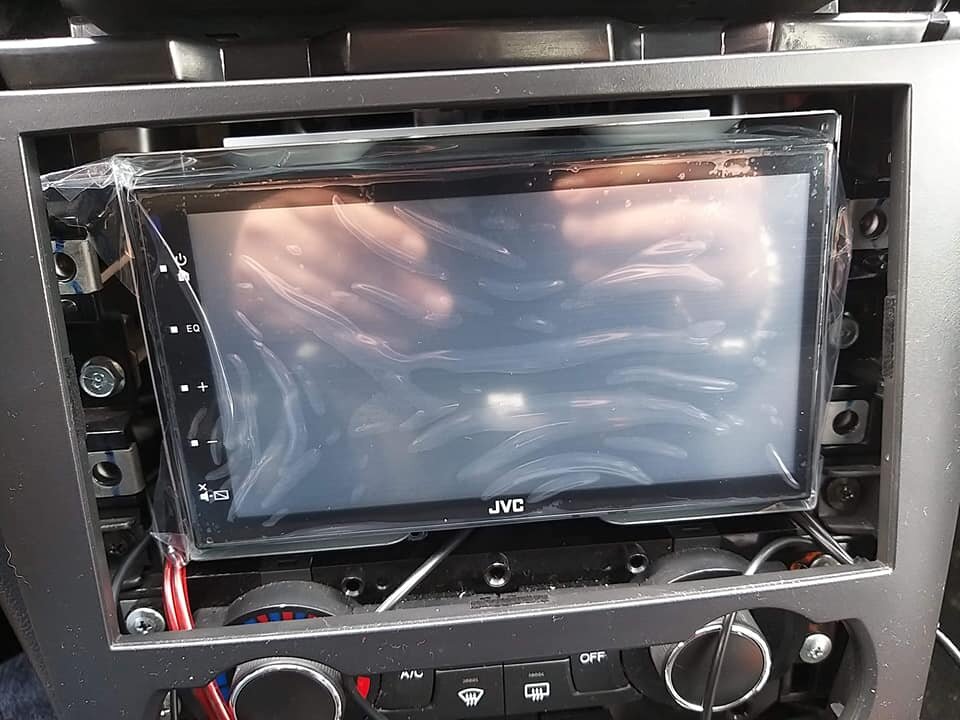

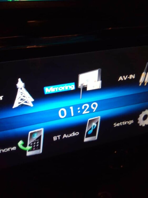

Nu i-am dat foc, dar nici mult nu mai aveam... la cat mai pricep eu la electrica, ma mir ca intr-un final am reusit sa-l fac functional. Lipseste rama adaptoare 2din, pt ca sunt idiot si am uitat sa comand.

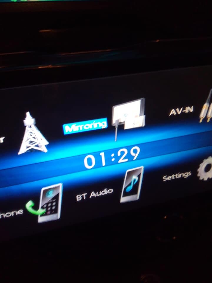

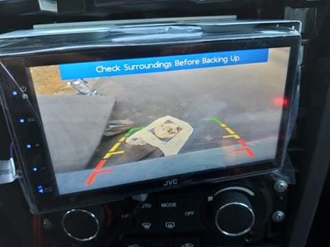

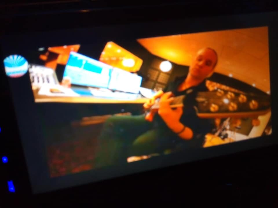

E un player JVC, initial am vrut Pioneer dar asta avea si mirroring cu telefonul. Am cablat camera spate, microfonul (pt apeluri telefonice), am pacalit firul pt frana de mana ca sa mearga mirroring si in mers (sistem de siguranta, sa nu te uiti la filme in mers)... lipseste rama (comandata in seara asta) si adaptor pt comenzi volan. 90% functioneaza cele pt Aveo/Captiva, dar nu as da 200 lei fara sa fiu sigur. Asa ca o sa dau o fuga la un magazin, cand ma intorc in Buc.
Nu e cel mai tare player, dar se aude mult mai bine si mai tare decat cel original.

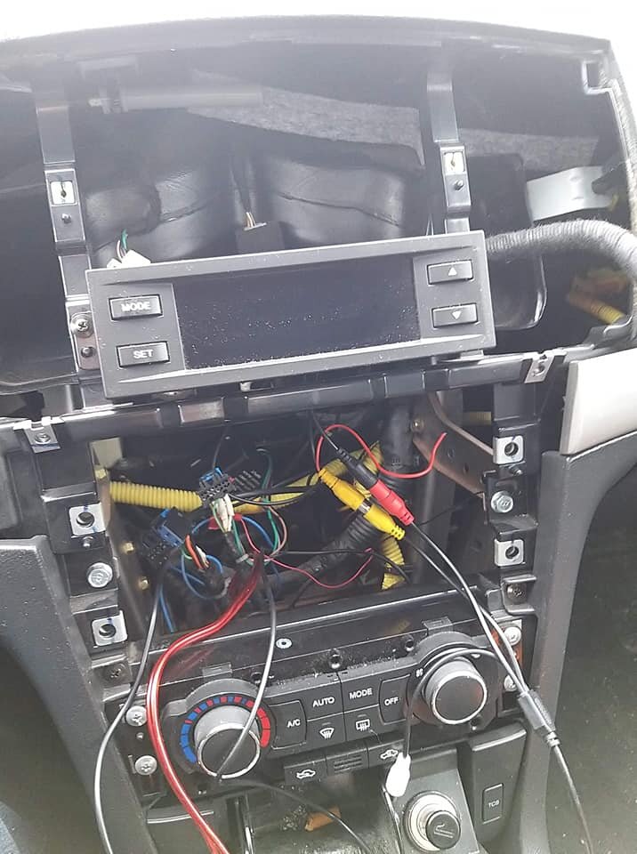

Am reusit sa montez azi playerul, dar tot cu mici peripetii. Rama 2din era prea mica (de fapt playerul prea mare, e de 6.8 inchi in loc de 6.2 cum sunt majoritatea), am decupat din interior ca sa intre playerul. Acum nu intra rama ornamentala a playerului, sus sta putin iesita... momentan o las asa si vad acasa cum pot sa o mesteresc, probabil o sa iau la dremmel rama aia adaptoare.

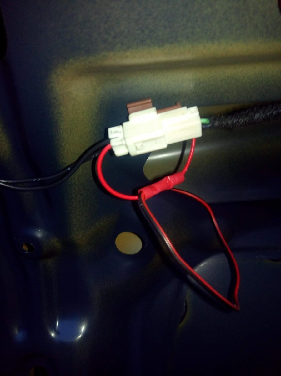

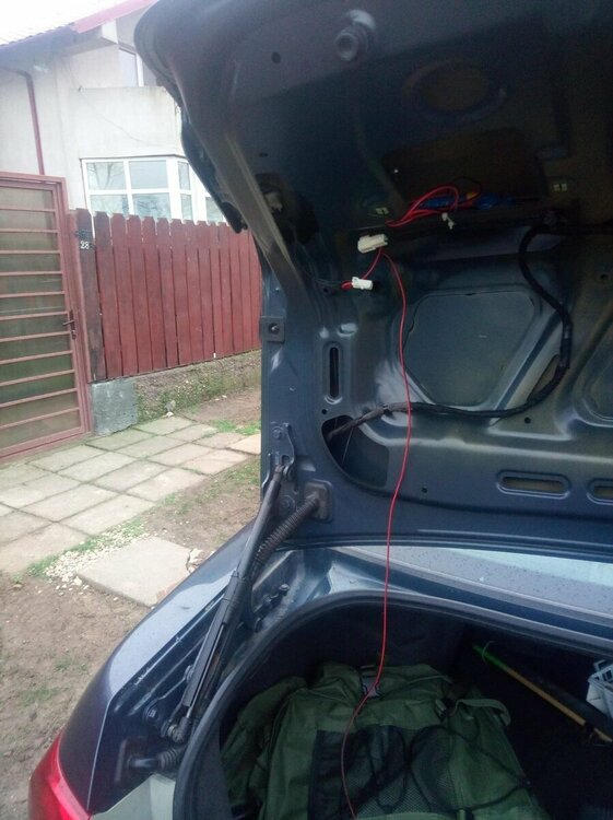

Pt camera spate aveam semnal video tras in bord, dar mai aveam nevoie de un fir pt plus, de la becurile de marsalier. L-am folosit pe cel care era tras pt remote-ul statiei (momentan nu montez statie si woofer), ca sa nu ma mai chinuiesc sa trag alt fir.
Merge tot, mai putin comenzile pt volan (mi le va face cineva cand ajung in Buc). Din cauza ecranului mare, nu au pus usb-ul pe fata ci pe un fir care iese din spate... l-am tras sub scrumiera, nu ma mai complic sa-l integrez in bord (gaurit plastice etc)

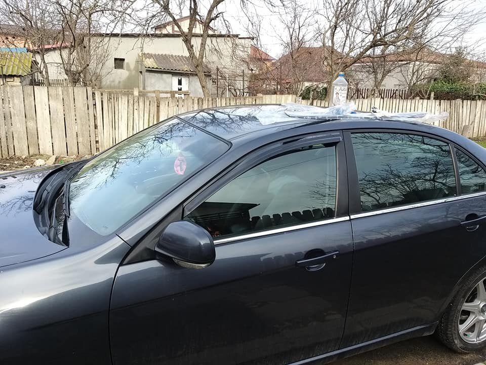

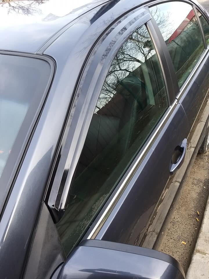

M-am luat cu playerul si am uitat... am montat si paravanturile pe fata. Pe spate nu are rost sa le montez, nici nu mi se pare ca s-ar vedea urat. Stiu ca unora nu le plac, dar mi se par f practice si nici urate nu sunt.

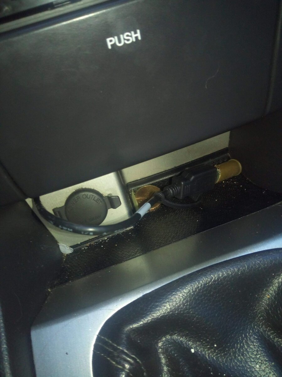

Eu zic ca merita sa te complici, o sa arate ca "de acolo" 🙂. Cablul de USB l-am luat de la TME, dar am vazut si prin targ.
Link to comment
Am vazut ce ai facut tu, dar prizele usb fac doar incarcare nu si transfer de date.
Singura priza aplicata pe care am gasit-o e vreo 60 lei (+transport) si nu cred ca merita bataia de cap. Mufa usb a playerului e greu de integrat in asa fel incat sa fie si fixa, sa nu iasa din gaura cand impingi/tragi.
In schimb ce m-a inspirat la tine au fost aparatorile de noroi dedicate, pe care o sa le comand de la chinez. Cel mai probabil atunci o sa comand si husa pt volan dedicata, exact in genul celei de pe Pinin.
Ma gandeam si la un eleron cum ai avut tu, eventual si o grila modificata (de mine, ca pe net una e in jur de 200 euro). O sa vad in timp ce si cum, asta e doar o idee.
  • Like 1
Link to comment
La coreeni cred ca mai gasesti bucati din kitul original e tuning, poti sa incerci pe ebay, sunt destule magazine coreene, am luat chestii originale si pt Epica si pt Captiva.
Eu mi-am facut USB doar pt incarcare pt ca playerul avea pe el USB-ul, in total sunt doar 4 fire de lipit/inadit, deci nu e mare lucru. Uite unul gasit la intamplare pe ebay la care nu trebuie sa inadesti nimic:

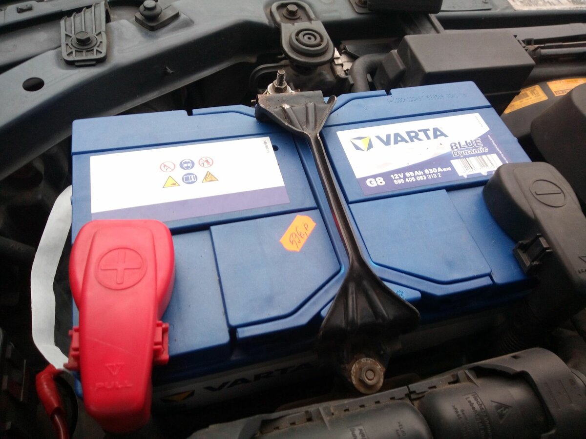

De nevoie, azi a primit baterie noua (diesele, mare... scumpa). Varta Blue, 95ah.
Saptamana trecuta a facut figuri, nu a mai pornit intr-o dimineata (12.2v). Ma jucasem cu muzica cu vreo 2 zile inainte, dupa aia a fost frig... am sperat ca doar am omorat-o eu. Ieri la prima cheie a facut clanc, la a 2a a invartit. Masurata aseara, vreo 12.65v avea... azi dimineata 12.45v. Am vrut Maacht Silver, dar nu am gasit modelul asta (borne inversate si deasupra). Banner avea curentul de pornire mai mic, 740 fata de 830 Varta.
edit: ce era mai important am uitat. Fara consumatori incarca 14.4, cu faruri (si muzica) 13.8, cu absolut toti consumatorii porniti nu mai incarca nimic.

Eu am pus Banner-ul pe Captiva, merge fara probleme de mai bine de un an, dar a trebuit sa tiganesc putin prinderea, este mai inalta.

Incarcarea scade cam mult, zic eu... 0.6v doar din faruri. Alternatorul e de 120A, ar trebui sa fie suficient. Si chiar daca nu duce atatia consumatori, tot nu mi se pare ok sa nu incarce nimic.
Din discutii exista posibilitatea si unor diode busite la alternator. Ar mai fi varianta intinzatorului slab si sa patineze cureaua, dar nu cred, mai ales ca nu se aude nimic...
Link to comment
Posibil ca alternatorul sa nu fie in toate diodele sale da si la test cu toti consumatorii trebuie asteptat citeva minunte bune sa-si revina daca poate incape in discutie o cadere de tensiune temporara. Verificari se efectuiaza si la coooru' alternatorului pentru comparatii cu iesirile la bornele bateriei. Aproape 14V cu faruri si lautari nu-i rau zic eu.
Link to comment
O sa mai verific maine, am mai vorbit si cu Dj-ul.
13.8 e acceptabil, sa zicem, dar 12.5 cu dezaburirea pornita (asta am vazut ca il omoara) nu e ok... e voltajul bateriei. Daca cresc turatia, creste si incarcarea, cu dezaburire se duce la peste 13.5. Am mai observat si o variatie a voltajului... nu sta fix, mereu variaza cu 0.ceva volti, iar scaderea la consumatori e treptata (dar rapida).
Alternatorul a fost reparat de curand, la probe incarca ok. Dar daca au fost tot probe fara dezaburire, sunt neconcludente.

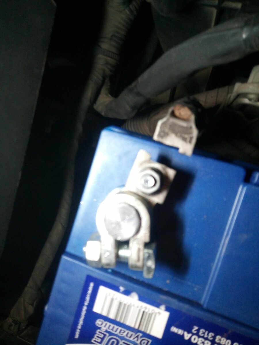

Sa verifici si masa de pe motor, aia care pe mijlocul motorului, spre radiator, la mine si aia a patit acelasi lucru si cand era umezeala mirosea a instalatie incinsa. Am rezolvat-o cu un cablu de masa luat de la Norauto (RIP 💀). Ce ai tu acolo se rezolva rapid cu o borna de masa noua (in Carrefour parca aveau unele de la Alca in trecut).
Link to comment
Nope, nu se rezolva cu o borna noua. Papucul s-a rupt, nu borna.
