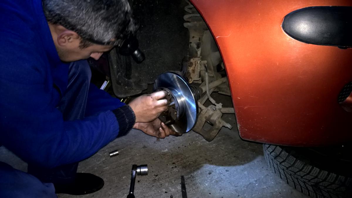

Am fost in weekend ca sa rezolv franele si reglarea culbutorilor. La frane un pistonas era semi-blocat pe fata, iar pe spate sabotii erau dusi. De aici si dezechilibrul la franare si franele slabe. Am fost la mecanic si am facut:
1. Schimbat garnituri etrieri si curatat etrieri, pistonase. Am luat garnituri GM.
2. Schimbat saboti spate si acurile de prindere ale acestora. Am luat saboti Hi-Q, iar seturile cu arcuri originale GM.
3. Schimbat lichid de frana cu Ferodo DOT 4.
4. Reglat frana de mana.
5. Reglat culbutori si schimbat garnitura culbutori.
Mecanicul a gasit si un rulment spate cu probleme, urmeaza sa il schimb weekendul viitor.

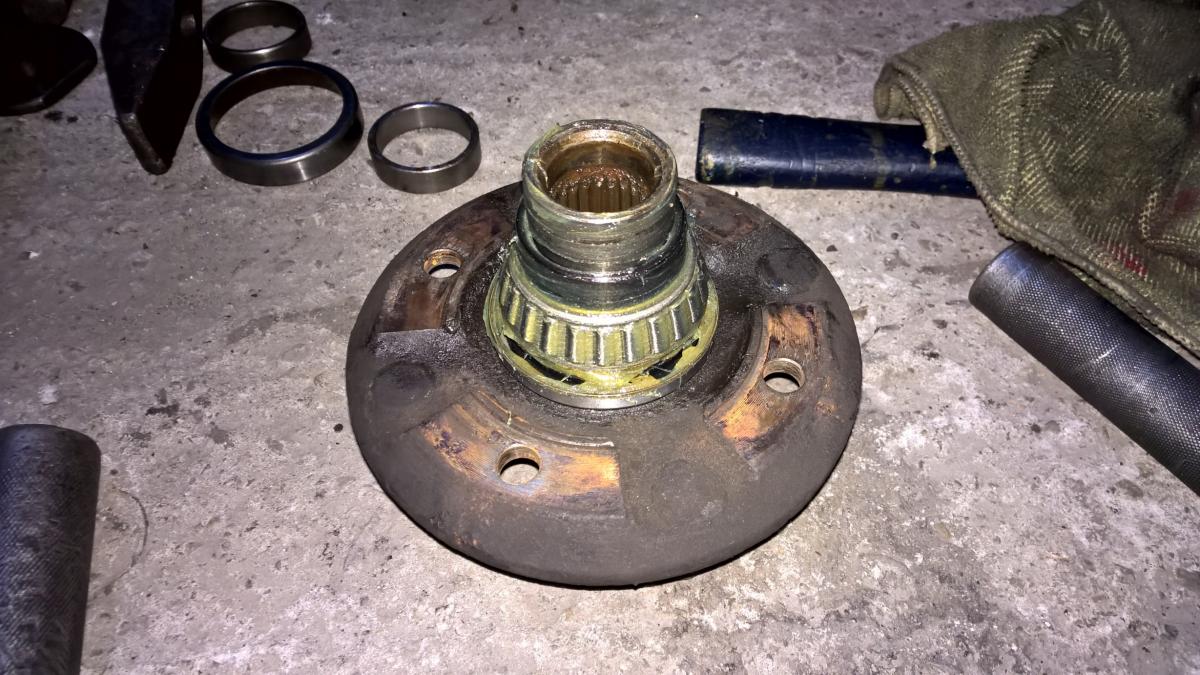

Matizul s-a hotarat sa imi dea de lucru, asa ca dupa treaba cu rulmentul de pe spate, un rulment de pe fata a inceput sa huruie. Am zis sa rezolv totul dintr-o lovitura, asa ca am schimbat si pistonasul de la etrier pe dreata + set nou de garnituri etrier, si discurile de frana si rulmentii de la ambele roti fata. Cost total piese 250 lei, cost total manopera 150 lei.

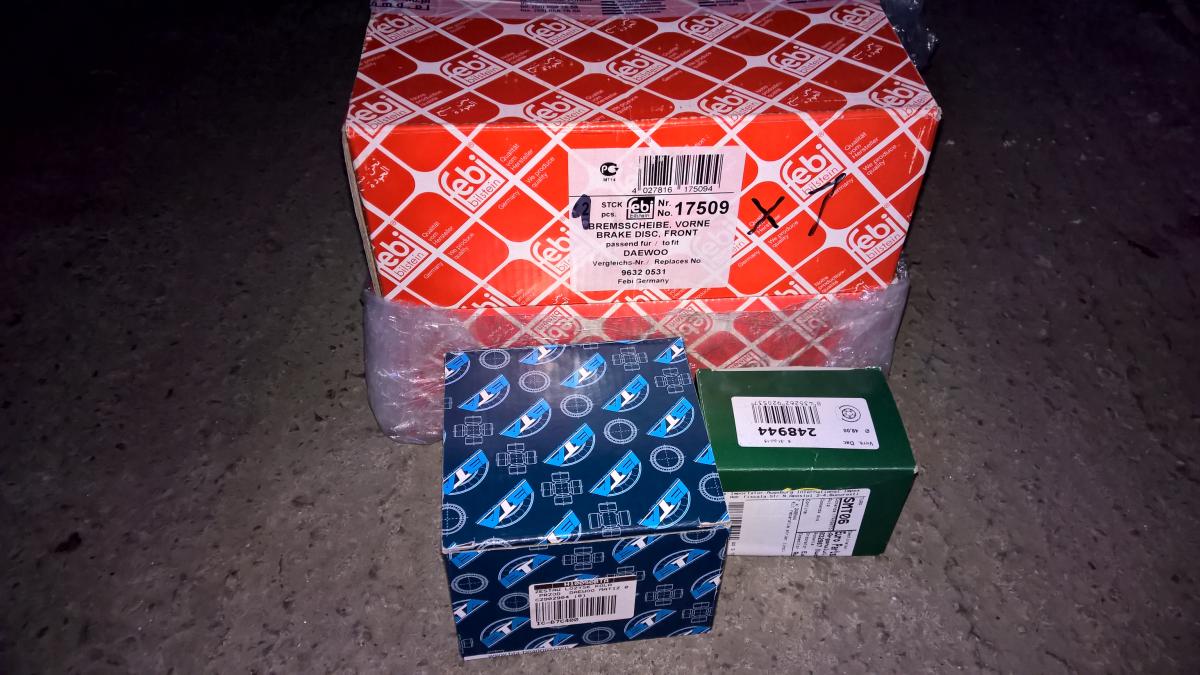

Tragand linie, de cand am luat Matizul am schimbat cam tot ce inseamna bucsaraie fata si frane:
- Discuri (febi Billstein), placute (Hi-Q Sansing Brake), saboti spate (Hi-Q Sansing Brake), garnituri etrieri (freinkit), 1 pistonas etrier (freinkit), lichid de frana - anul acesta
- Bucse bara stabilizatoare (originale GM), bascule (Mapco), capete de bara (CTR) - anul trecut
- Cablu frana de mana (original GM) - anul trecut
- Rulment spate stanga (koreeni) - anul acesta
- Rulmenti fata (BTA polonezi)- anul acesta

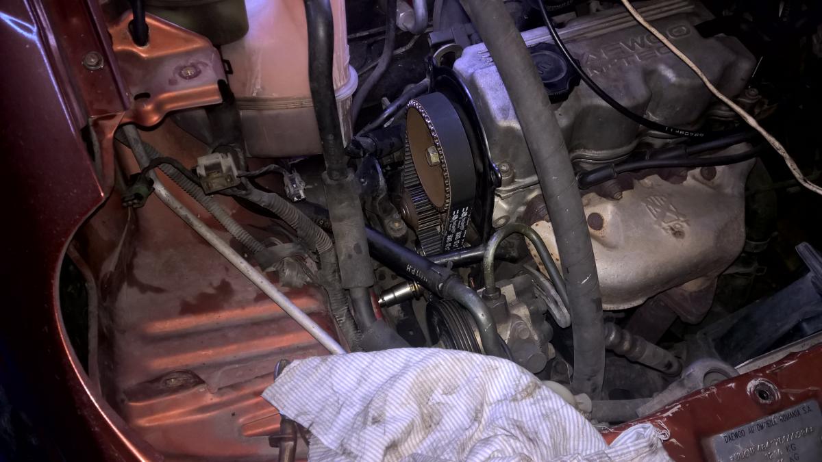

Marti seara cureaua de la alternator a cedat pe Doamna Ghica, asa ca i-am facut o vizita nocturna lui Tudor. Am mers pe baterie pana la el, am ajuns fara probleme (fara lumini, ventilator samd :) ).

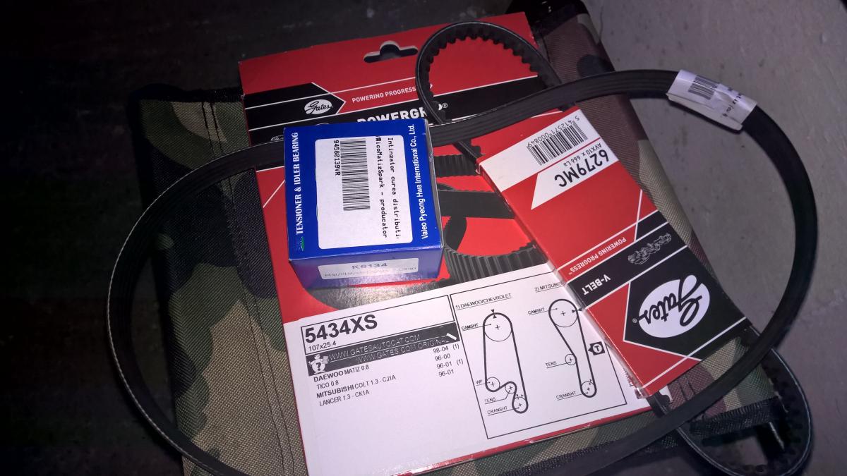

- sambata viitoare merg la Tudor sa schimb toate curelele - distributie (curea+rola), curea accesorii, curea alternator. Am luat curele Gates pt distributie si alternator, rola Valeo pt distributie si curea NBN pentru accesorii. Avand in vedere "norocul" cu cureaua veche de alternator, nu vreau sa imi asum nici un risc. Mai ales cand costul pieselor enumerate mai sus este aprox 110 lei ;) .

Am rezolvat in weekend si distributia, acum merg fara emotii.
