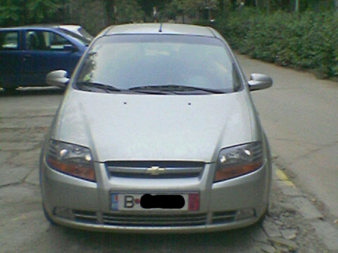

Pun si o poza cu Kalos-ul, cam veche, iar calitatea pozei lasa de dorit, insa revin cu o poza mai noua si mai buna cat pot de repede. Pe masura ce adaug lucruri noi, le pun si aici cu pareri :)
