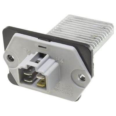

Alimentarea aerotermei pe primele 3 trepte se realizeaza printr-o serie de rezistente. Treapta a patra este alimentata "pe direct" . Rezistentele primelor trepte formeaza o piesa metalica prevazuta cu o mufa cu 4 pini, este introdusa in carcasa aerotermei, curentul de aer asigurand racirea acesteia. Arderea rezistentei, sau a contactelor acesteia este un defect destul de des intalnit la sistemele de acest gen la diferite tipuri de masini. Simptomul tipic este de functionare a aerotermei doar pe treapta a patra.
Probleme Aer Conditionat - Lacetti
wwillym replied to Elfu's topic in Probleme tehnice Aveo, Kalos, Lacetti
