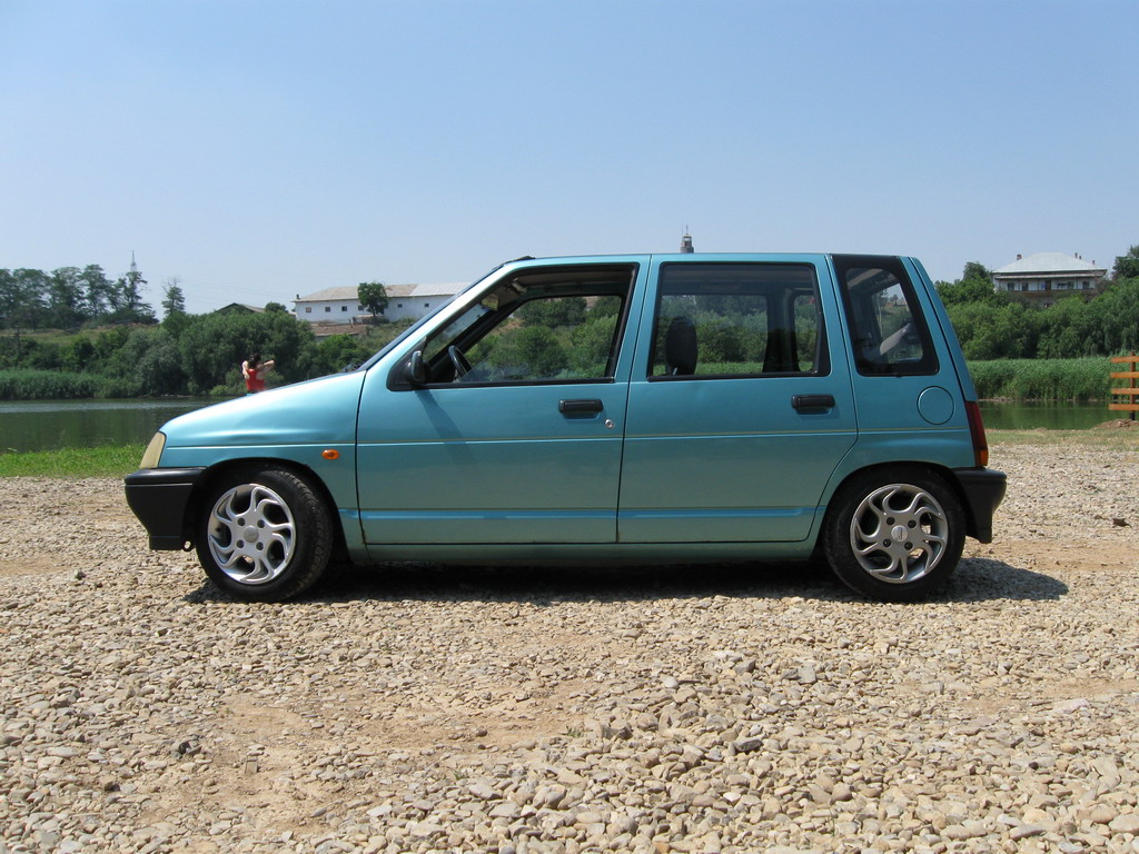

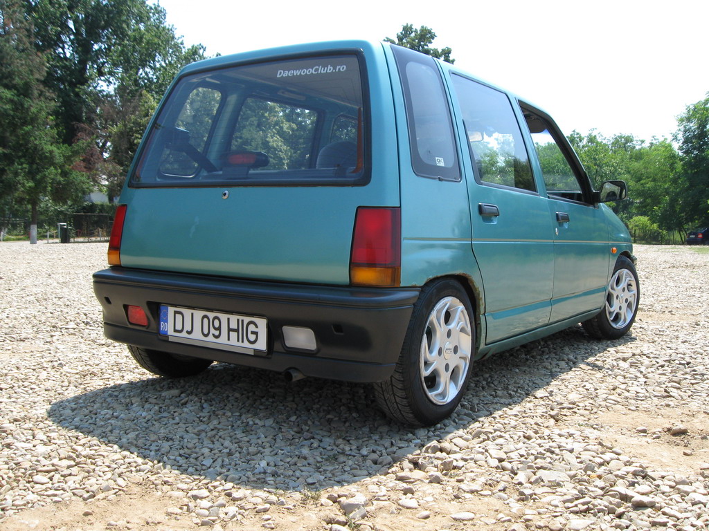

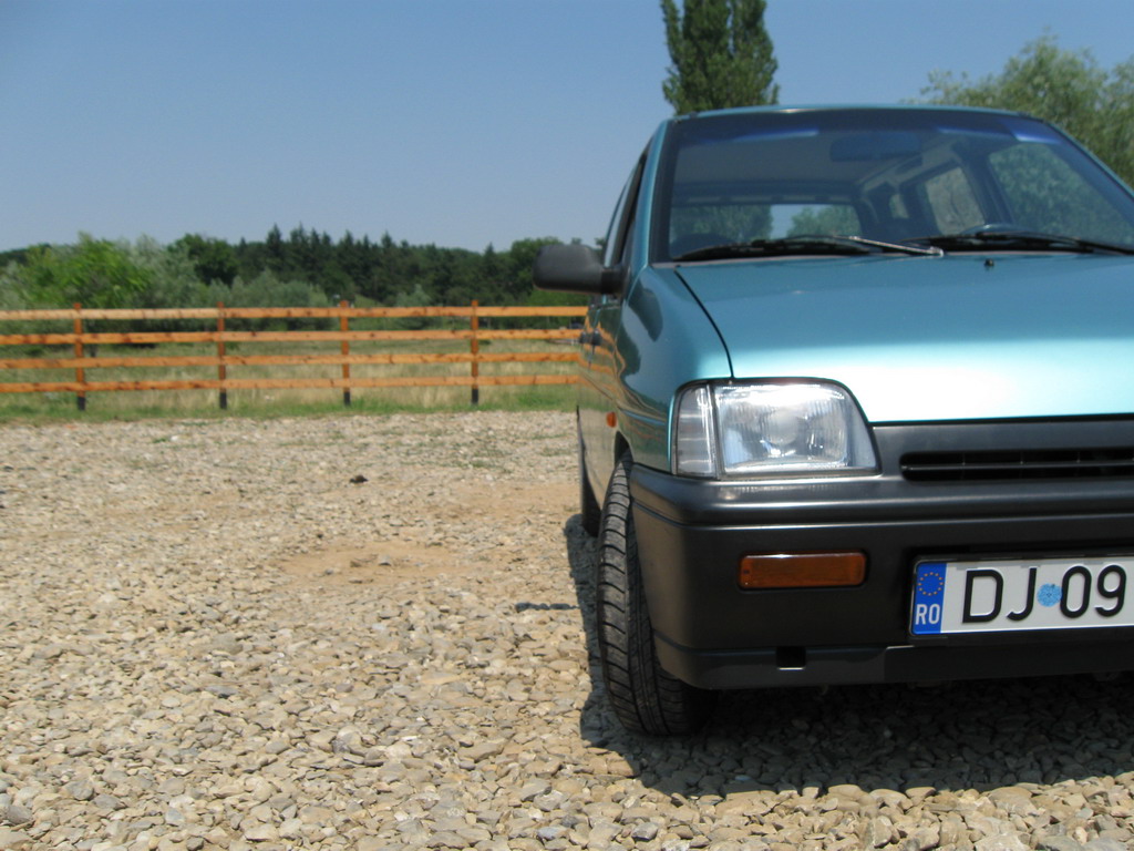

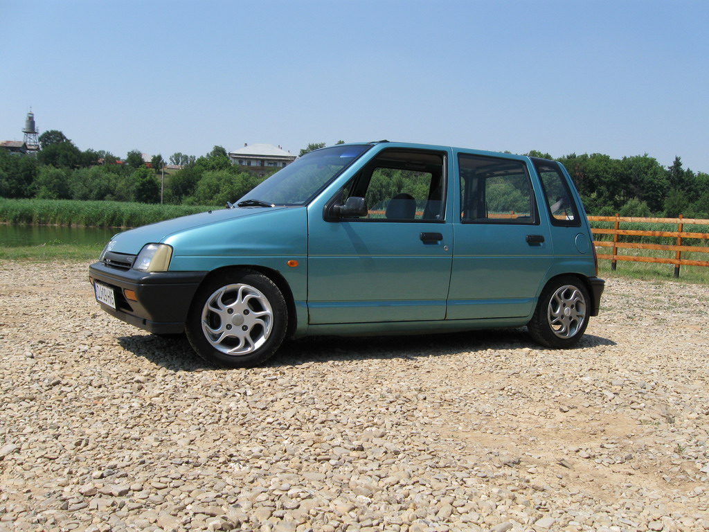

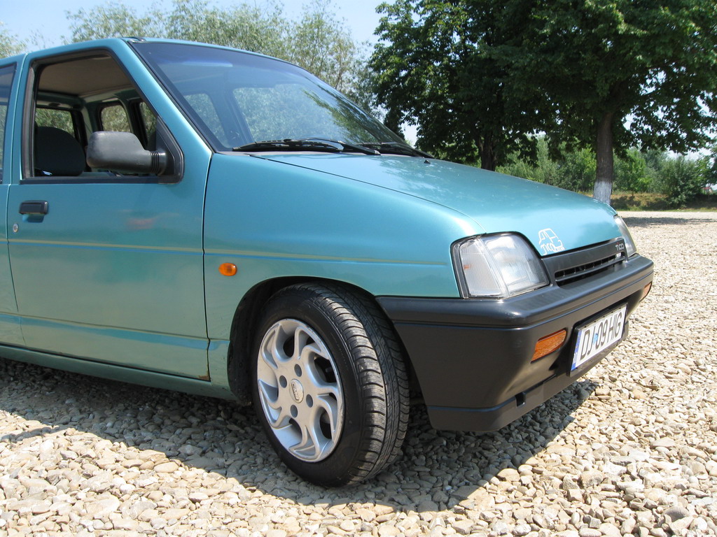

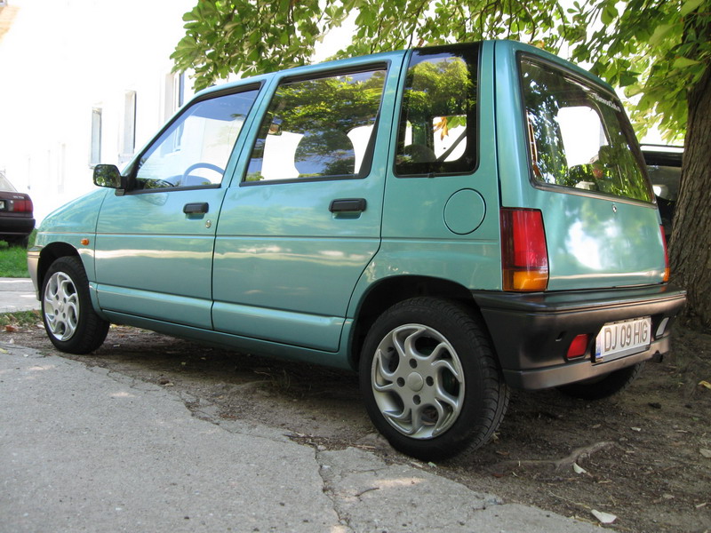

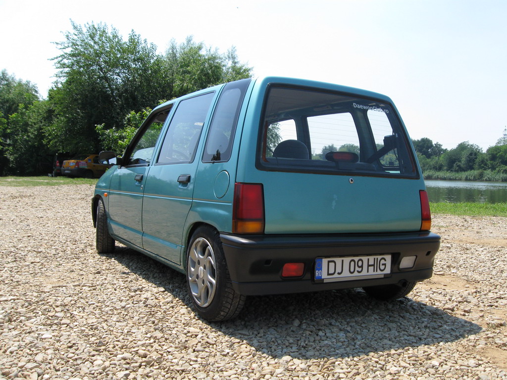

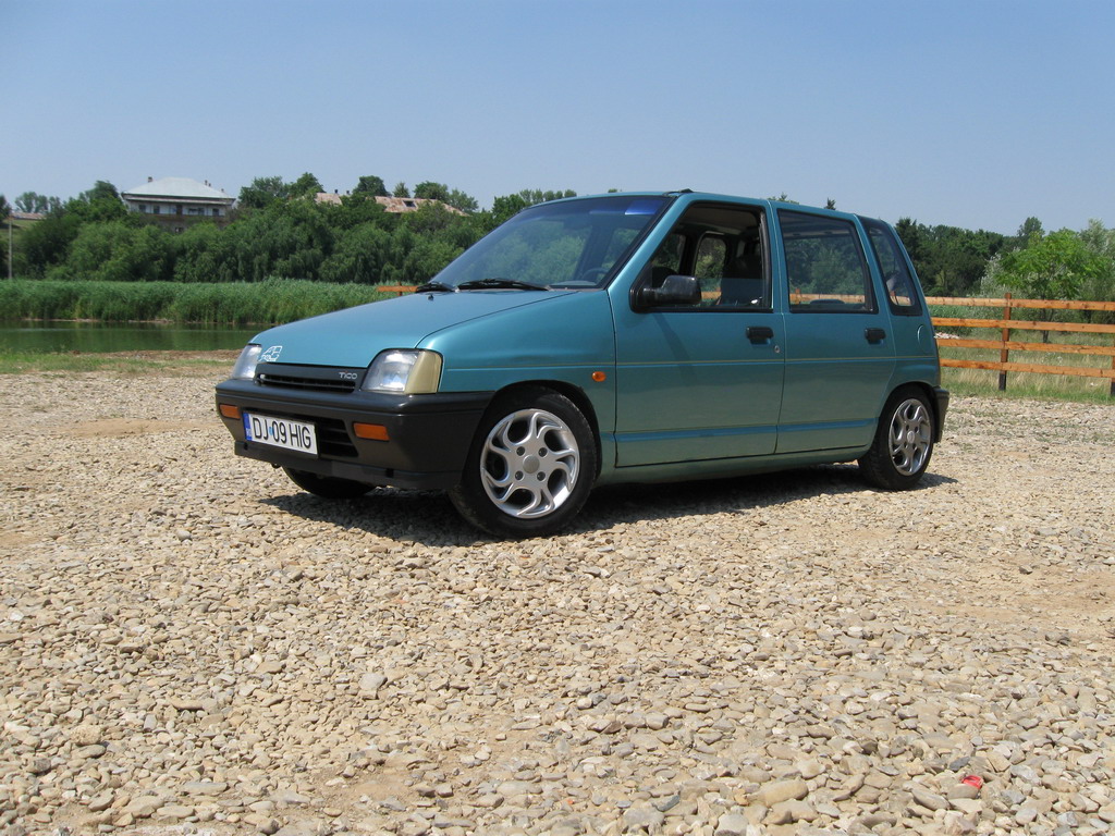

sorin_maican20 Posted July 9, 2011 (edited) Intre timp am luat 4 anvelope Matador si am cumparat un set de arcuri, care va merge la comprimat. Mai trebuie sa cumpar un set de amortizoare fata pe care le voi scurta si intari. Asta ca sa termin cu suspensia. O rugaminte catre alti colegi cu Tico: Poate cineva sa masoare distanta intre marginea aripii si anvelopa (atat pe fata cat si pe spate). Vreau sa stiu cu cat o las in ambele parti a.i. sa stea anvelopa putin sub aripa? si cateva poze noi: Edited July 9, 2011 by sorin_maican20 Share this post Link to post
fishy86 Posted July 9, 2011 Arata bine micuta. O sa ma uit dimineata la distantele de la cauciuc la aripa . Eu am roti pe 12' nu conteaza? Share this post Link to post
sorin_maican20 Posted July 9, 2011 (edited) Multumesc mult. Am acasa o roata standard de Tico. Dupa ce imi dai masurile, pun cele doua jante una langa alta si vad ce diferenta este, diferenta pe care o scad/ adun la dimensiunile standard. Sper sa nu ma insel si sa o las prea jos. Multumesc pentru ajutor fishy86 Edited July 9, 2011 by sorin_maican20 Share this post Link to post
fishy86 Posted July 10, 2011 Scuze de intarziere. Am masurat mainainte distanta dintre guma si aripa . Problemele sunt urmatoare. Gumele mele sunt 145/70.12 iar daca ar intra maxim sub aripa.. ar mai fi 3mm intre guma si partea din interior a aripii . Masuratorile sunt la fel si pe fata si pe spate. 3 mm . Cum aripile au 13-14mm buza in interior., daca le micsorezi poate iti intra fara probleme. Totodata o sa pierzi din rezistenta aripilor da nui mare problema , cred Share this post Link to post
sorin_maican20 Posted July 10, 2011 Multumesc mult pentru ajutor. Azi a venit un prieten cu Tico pe la mine si am masurat si distanta intre marginea anvelopei si inceputul aripii, ca inaltime. O voi lasa 7 cm fata si 6 cm spate. Astfel va mai ramane max 1 cm vizibil intre aripa si anvelopa. Share this post Link to post

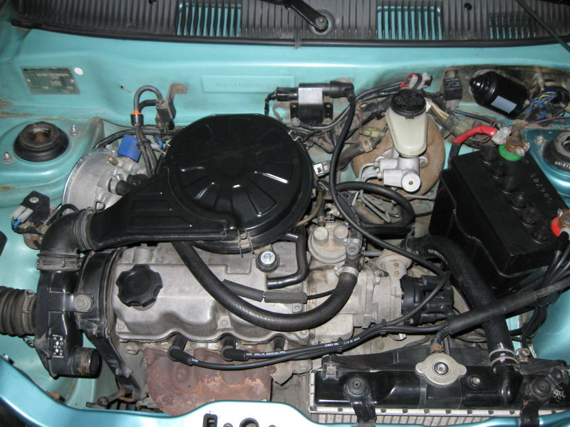

tolin Posted July 28, 2011 Daca este poza motorului tau, ai un 10 pentru starea sa. Share this post Link to post
sorin_maican20 Posted July 28, 2011 @Carabusu junior: O schimb pentru ca nu vreau sa am probleme (de ex. nu vreau sa fac motorul in caz ca cedeaza pompa si se rupe cureaua). Jantele arata bine, dar sunt proaste (materialul este destul de moale) + ca sunt al naiba de grele (au ~12kg cu anvelopa cu tot) - o janta de tabla de tico cu anvelopa are in jur de 8-9kg. Mai bine iti iei ceva de pe Mitsubishi Colt (sunt echipate cu Enkei si sunt foarte usoare). @Tolin: motorul este cel real. Se vede ca mai am de lucrat: protectia de la galeria de evacuare trebuie pusa, galeria de evacuare trebuie vopsita, tulumba pompei de frana trebuie reconditionata. Usor-usor motorul o sa devina impecabil. Multumesc pentru aprecieri. Share this post Link to post
