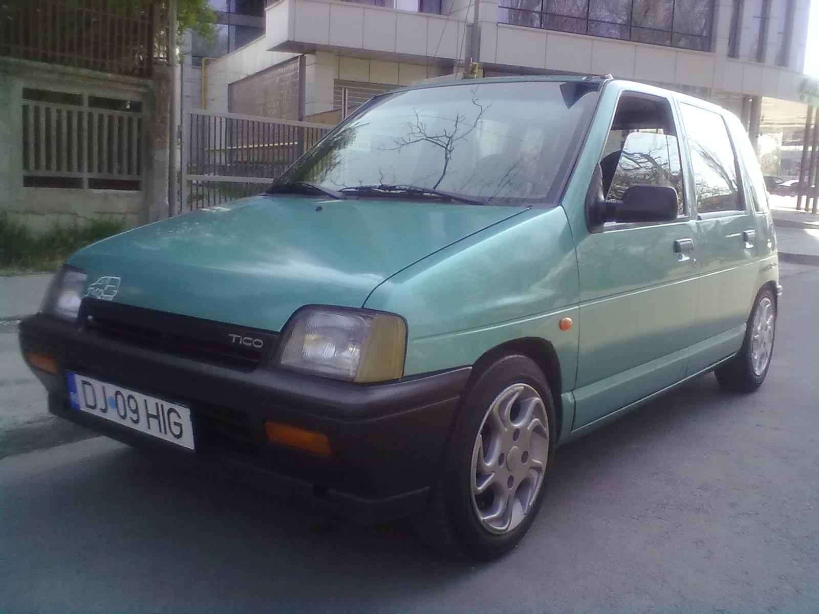

Vazut azi ticozaurul domnului si arata foarte bine cu noile incaltari.Felicitari.
PS.Fa ceva cu rugina aia de la aripa spate,acum cat mai poti. ;)

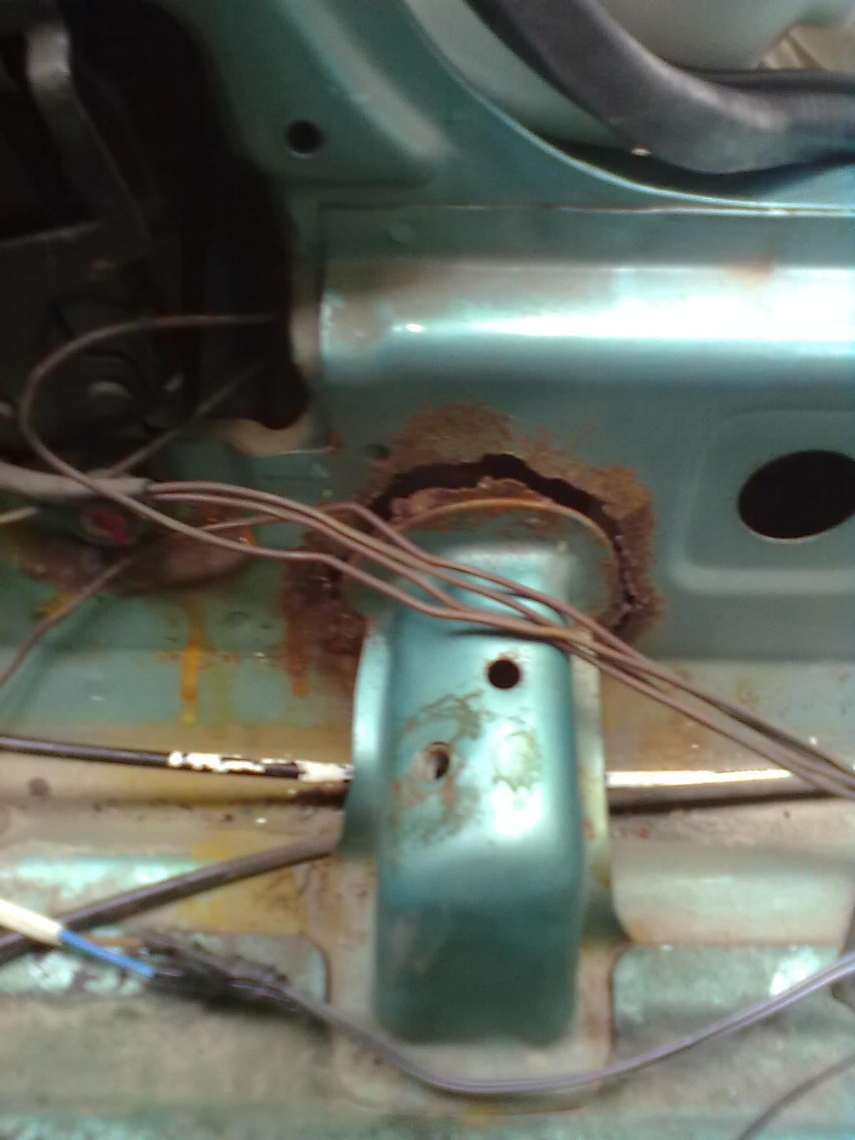

Dupa cum o sa vedeti din poze, mai am de luptat cu rugina, dar se va rezolva.
Masina se comporta in continuare foarte bine si nu m-a lasat nici iarna asta. Foarte multumit de Tico.
Si eu am problema asta cu rugina. Mi cam frica sa ridic mocheta sa vad ce e dedesubt :redface: deja a aparut o pata de rugina pe mocheta asa ca.. va puteti imagina ce e dedesubt .Astept vremea buna sa o pun pe masa de operatii .Referitor la suspensii sport. eu cred ca e de ajuns sa intaresti amortizoarele . O sa fie o schimbare enorma.Cand eu mi-am pus alte amortizoare era o senzatie beton . asa bine statea in curbe de zici ca e cu totul alta masina !
Ho Ho Ho! Chiar ai rugina man acolo, nu gluma. Vezi daca gasesti un tinichigiu care sa ti-o faca dupa program. Neaparat cu sudura in arc, cu autogen in cateva luni rugina va fi tot acolo. La chituit si grunduit te descuri si tu, dar daca vrei s-o faci ca lumea, neaparat trebuie sa o sudezi in arc.
E foarte urat ce vad acolo.
Reparatie se poate face - dat trebuie tinichigiu bun, si chiar si asa, nu e nici o garantie ca nu ca reaparea. Si nu din partea de unde ai facut poza - ci de dedesubt.
La toate la care m-am uitat eu cand cautam masina mica erau asa, la unele chiar mai rau - lonjeroanele nu erau departe de aceasi stare.
Oricum trebuie sa fac ceva si foarte repede. M-am atasat de masina asta si vreau sa o mai tin cel putin doi-trei ani, daca nu chiar mai mult.
Hmmm,urata rugina aia acolo.
Neaparat un tinichigiu bun,cat mai curand.Daca ai de gand s-o mai tii baga si tu ceva ulei in ea,praguri,usi,etc.
Din ce vad in fotografii, am imprseia ca s-a rupt exact in dreptul urechii de prindere a scaunului, dar se poate rezolva ... evenual sa te uiti sa vezi si daca intra apa pe undeva.
Iar decat sa bage ulei in praguri, eu spun ca e mai sanatoasa ceara de cavitati, mult mai sanatoasa.

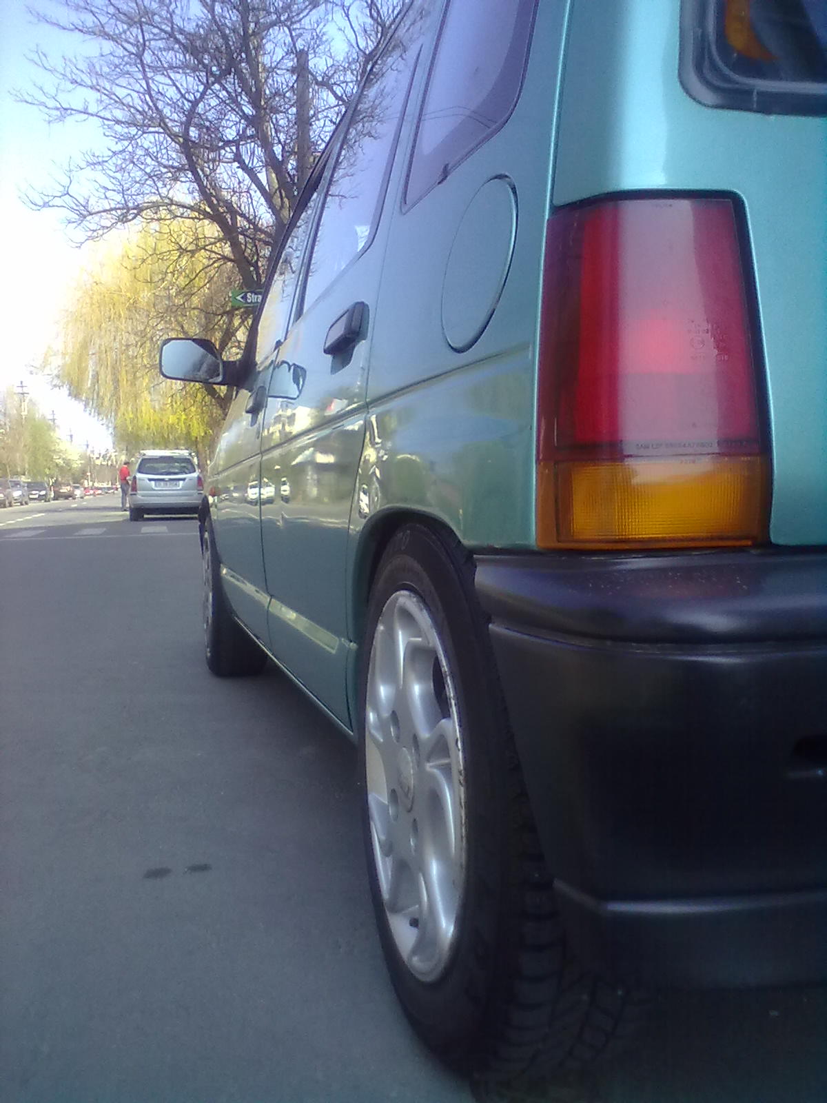

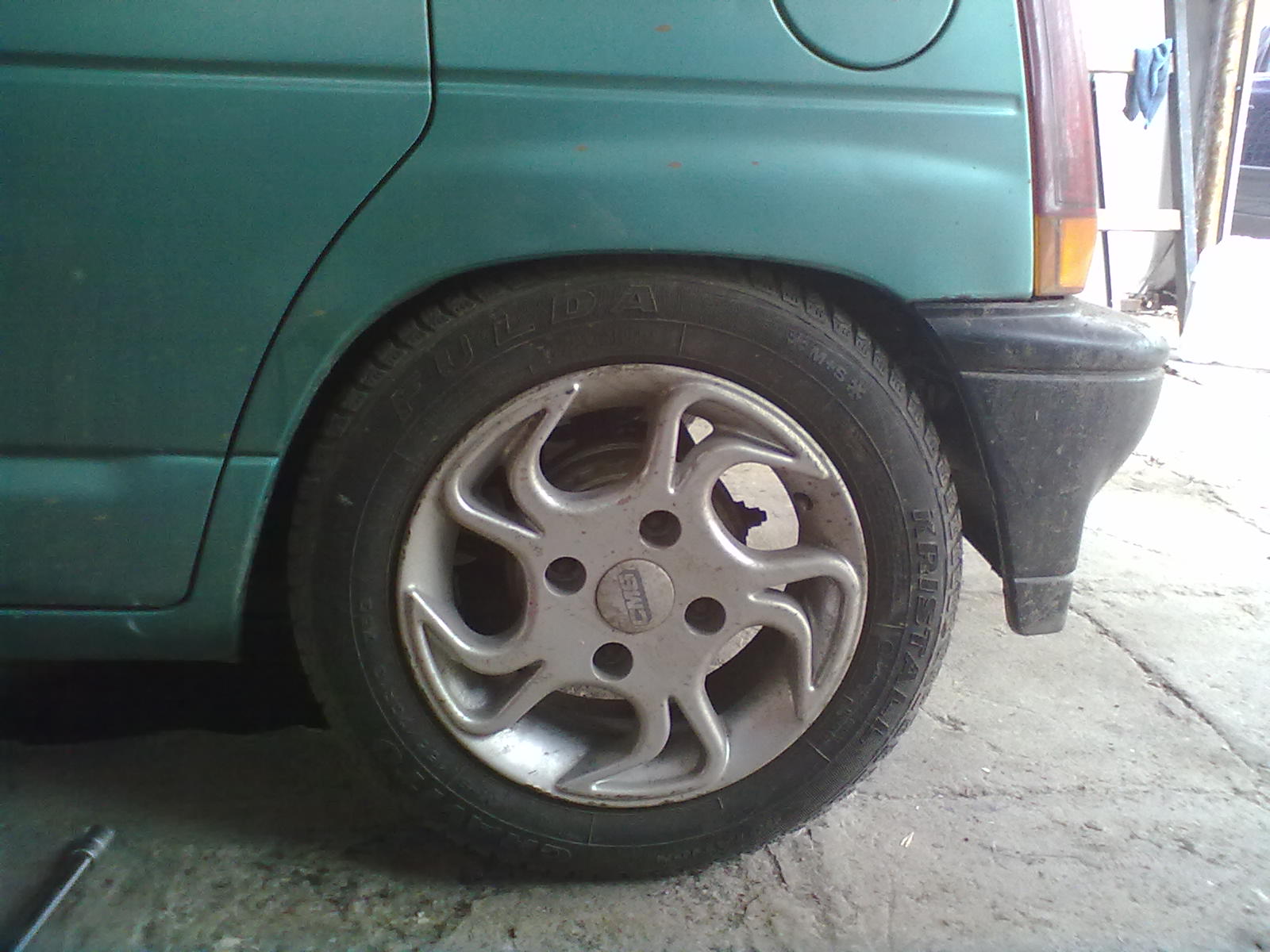

In sfarsit masina este low. De cand asteptam momentul! E foarte rigida pe spate din cauza amortizoarelor pe gaz, dar m-am obisnuit intr-o zi de mers prin Buc. Mai trebuie sa o mai las pe fata 2 cm ca sa se aseze bine. Sper sa gasesc si pe fata amortizoare ca sa fie treaba terminata.
Am mai schimbat flansele amortizoarelor, rulmentii de teflon, brate fata, amortizoare spate si reglat tachetii.
Urmeaza tinichigeria.
Daca tot ai gume de iarna pe jante - cand le schimbi, pune unele cu un talon o idee mai mic.
Salut Madkat. Astept salariul si le schimb pe toate. Nu sunt in cea mai buna stare. Voi lua 155/65/13. Imi recomanzi vreun producator?
Ceva de firma,.ideal ar fi Michelin.

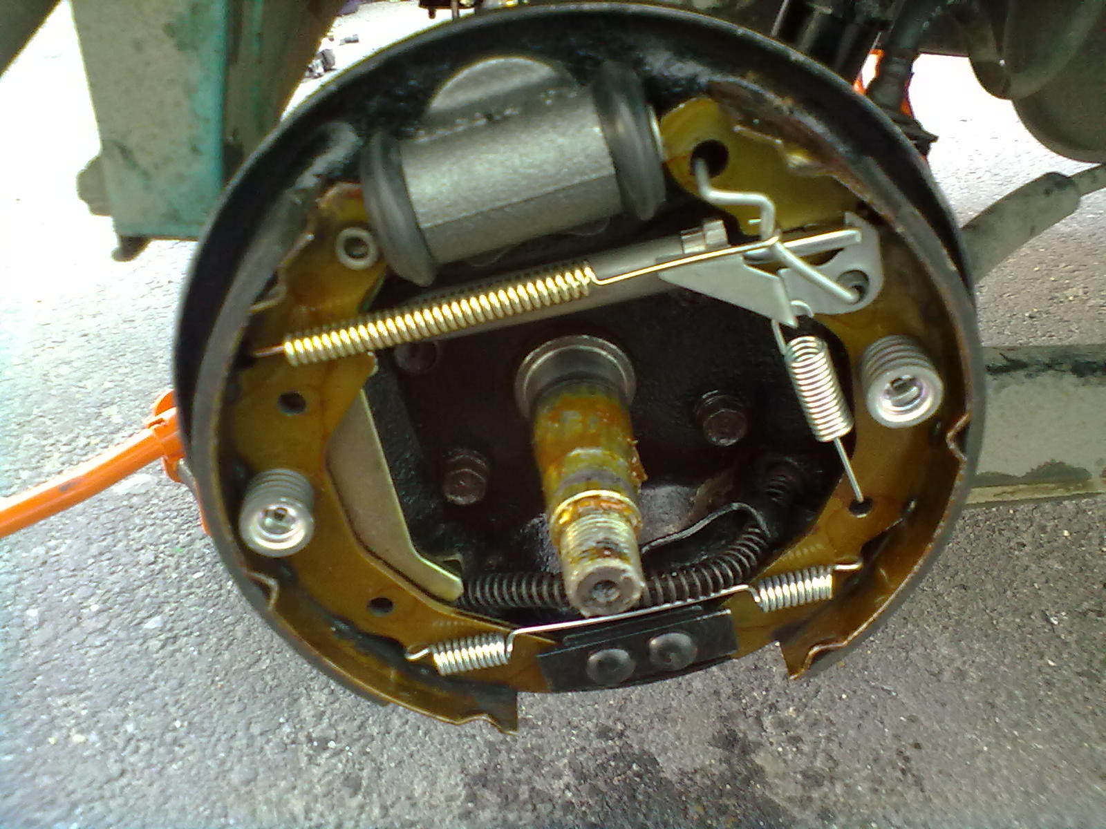

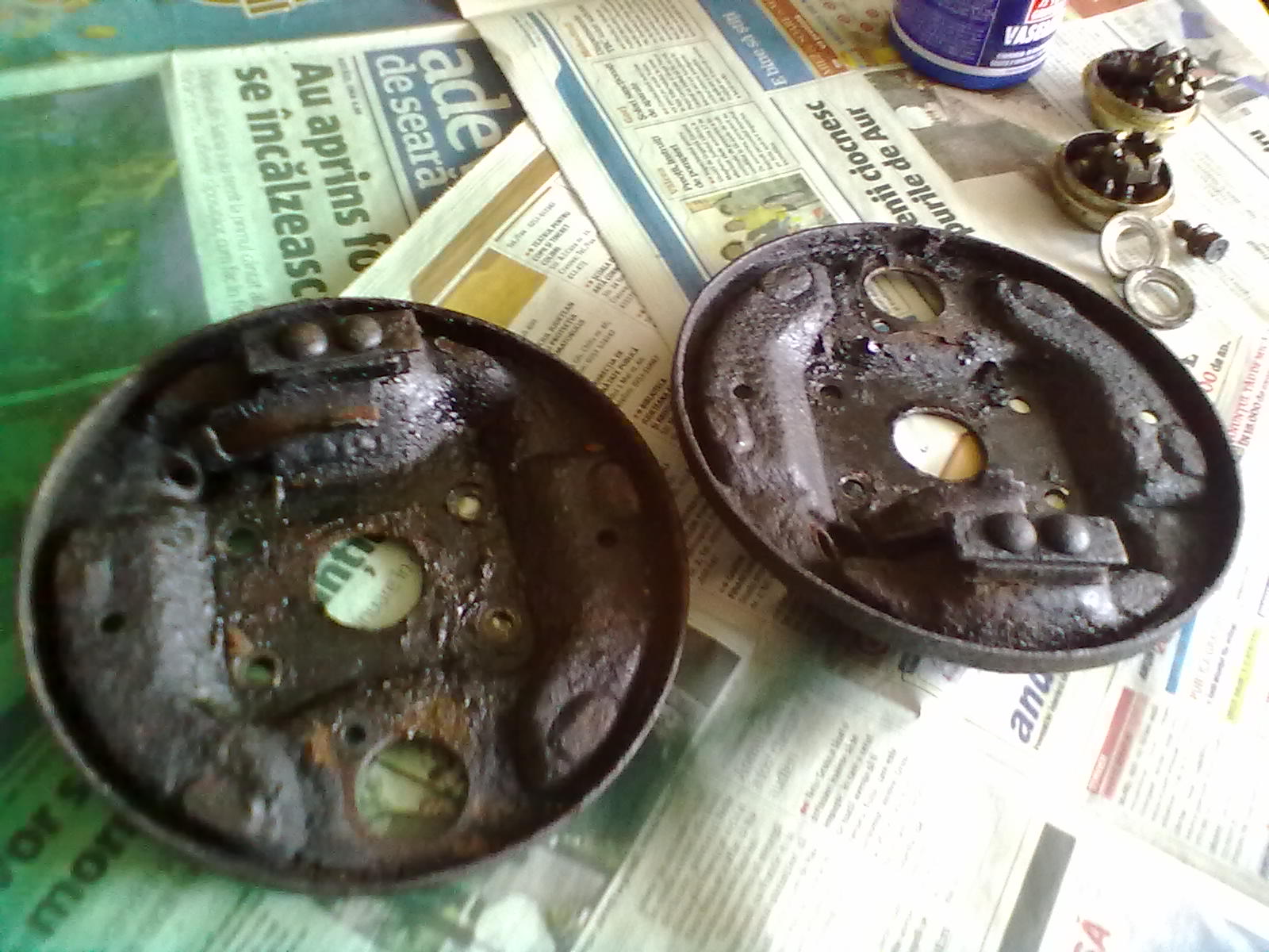

Fiindca a fost sarbatoare si nu aveam ce sa fac, am refacut franele spate, am aliniat usile cu aripile, am aerisit franele. Din pacate nu reusesc sa reglez frana pe spate (sabotii aia nenorociti). Daca are cineva idee il astept, fiindca mi-au scos peri albi (am citit toate tutorialele si tot nu reusesc - posibil sa fie vreo smecherie de care nu stiu).
Edited by sorin_maican20
Pistonase noi, nice, imi place de tine, esti tipicar :D .
Ca sa le reglezi, faci asa (am facut si eu si am vazut si la mecanic):
1. Desfaci aerisitorul
2. Impingi pistonasele inauntru (la maxim)
3. Asezi sabotii pe pozitie (ca in poza)
4. Invarti de rotita aia zimtata la ochi astfel incat tija sa atinga pe ambii saboti(care acum sunt pe pozitia maxim inauntru), dar fara sa ii tensioneze, doar sa ii atinga usor
5. Pui tamburii
6. Aerisesti sistemul de franare
7. Pornesti motorul
8. Apesi frana de cateva ori pe loc si se vor auzi niste tacanituri de la autoreglare (rotita aia se invarti si tija se va auto-extinde). Verifici la mana sa se invarta roata usor.
9. Gata, ai terminat, pleci la o tura cu masina si apesi franezi progresiv si usor pana se pasuiesc sabotii pe tambur. Primele cateva sute de km trebuie sa eviti franele bruste ca sa se pasuiasca cum trebuie.
Sper sa iti fie de ajutor, eu asta am facut la Nubira, dar numai la o singura roata, la cealalta aveam pistonasul blocat si nu am reusit sa-l scimb singur (conducta de cupru era intepenita). Pana la urma am ajuns la mecanic unde am schimbat ambele pistonase.
Spor!

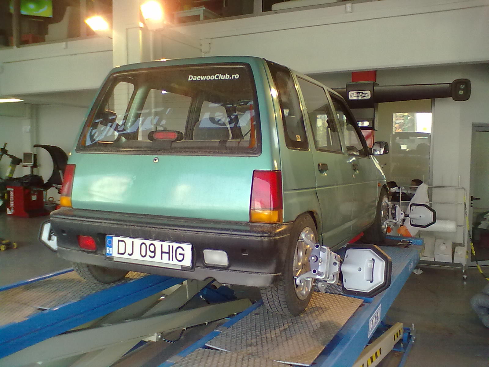

- geometrie 3D (aici am aflat ca trebuie sa imi trag caroseria la linie din cauza unui accident - aveti idee pe unde as putea sa fac lucrul asta?)
Acum nu mai bate nimic la suspensie, in schimb am ramas cu zgomotele facute de plasticele din interior. Acum caut un material (burete subtire) ca sa pun prin locurile cu pricina.
Urmeaza estetica.
Am pus si o poza de la geometrie - prima data cand vad asa ceva.

Ce e 3D la geometria aia? Modul cum comunica modulele de pe roti cu antena aia? Pe la noi de cel putin 5-6 ani au asa ceva, ultima oara am dat 40 ron la Matiz.
Accident a avut masina totusi, sau asa au zis aia?
