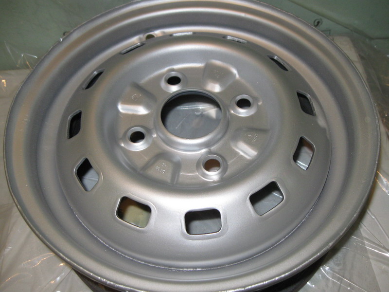

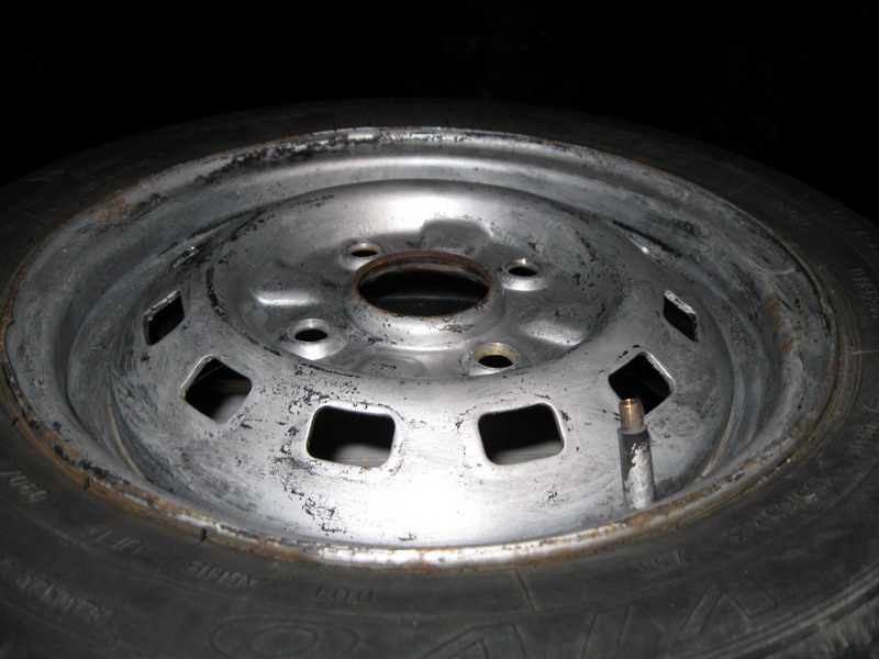

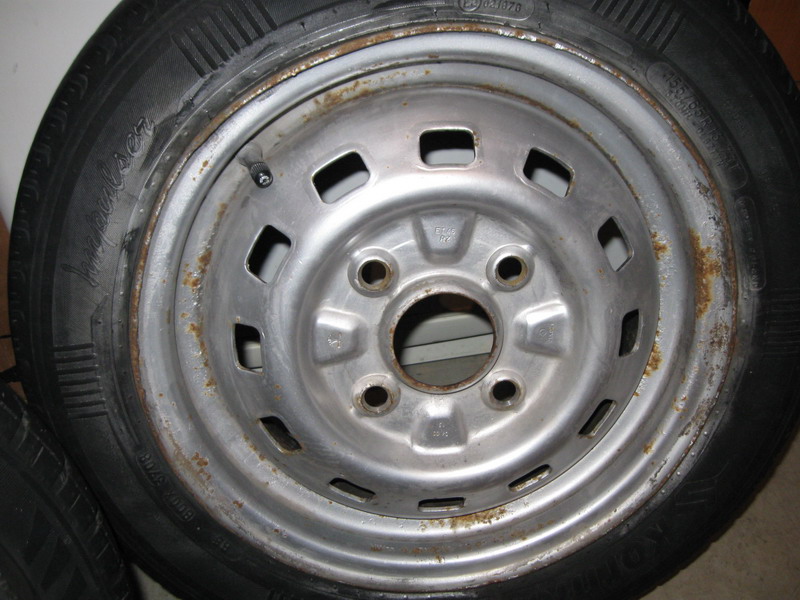

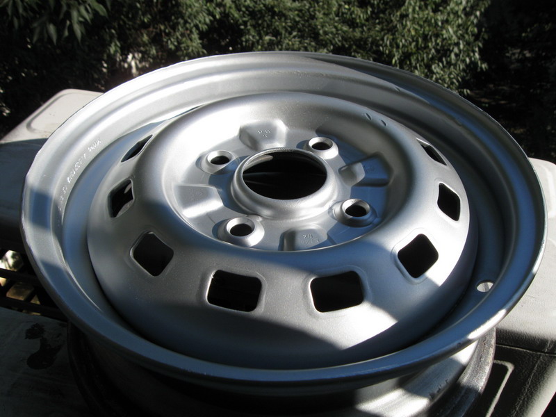

Finally am luat un set de jante de Matiz (tabla). Le-am luat de la userul Martinezz (multumesc frumos). Dupa ce am frecat la ele vreo 2 ore au iesit impecabil de curate. Sunt totusi ruginite si au toate buzele putin strambe de la borduri, avand nevoie de some TLC. Primul pas este roluirea buzelor, dupa care urmeaza indepartarea stratului de vopsea pana la tabla si vopsirea in culoarea gri sobolan. Ca sa dau vopseaua veche jos o sa folosesc o bormasina si am inteles ca este foarte bun Decanol (de la Policolor).
PS: Are cineva idee unde as putea sa imi roluiesc buza jantelor? Maine ma duc la Autosoft pe Fundeni, dar tare mi-e frica de pretul operatiunii.

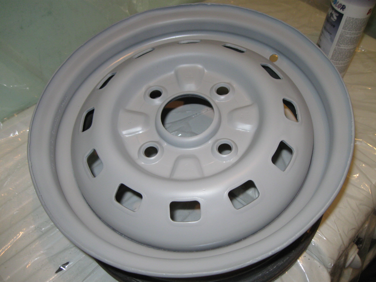

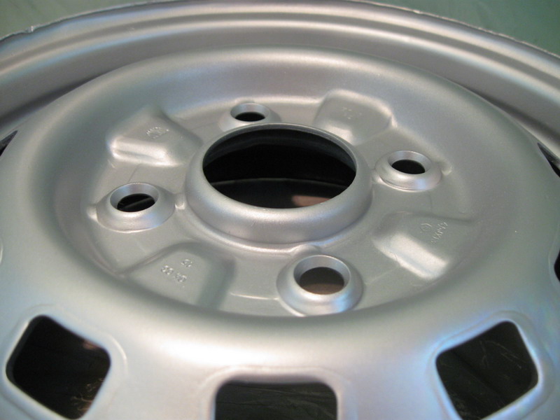

Am terminat si jantele. Cu Decanol, am indepartat vopseaua veche, dupa care cu o bormasina am slefuit pana a ramas numai tabla. apoi am dat cu grund, urmat de un strat de vopsea speciala de jante si la final un strat de lac. Intre straturi am folosit feonul pentru o uscare rapida. Mare chin la slefuit (cel putin 2 ore/ janta), dar eu zic ca au iesit bine. Daca ma tin un an eu zic ca a meritat.

Au iesit frumos ! Si eu am procedat la fel cand mi le-am revopsit , numa ca eu, dupa indepartarea ruginii am dat direct cu vopsea de gard 3in1 :) ) merge mai repede. Am sunat zilele trecute la astia din Bucuresti cu pragurile , nu mai is 75 de lei ci 108/bucata :-W atata e si in Cluj.
Multumesc. Eu am ajuns la concluzia ca nu mai merita investiti bani in masina asta. Eu o sa curat rugina foarte bine si o sa acopar cu fibra denivelarile/ gaurile, dupa care chit si finisat frumos. Si o vopsea data bine si cam asta este tot. Daca ma tine 3-4 ani este in regula. Mecanica este importanta si sta bine la capitolul asta.

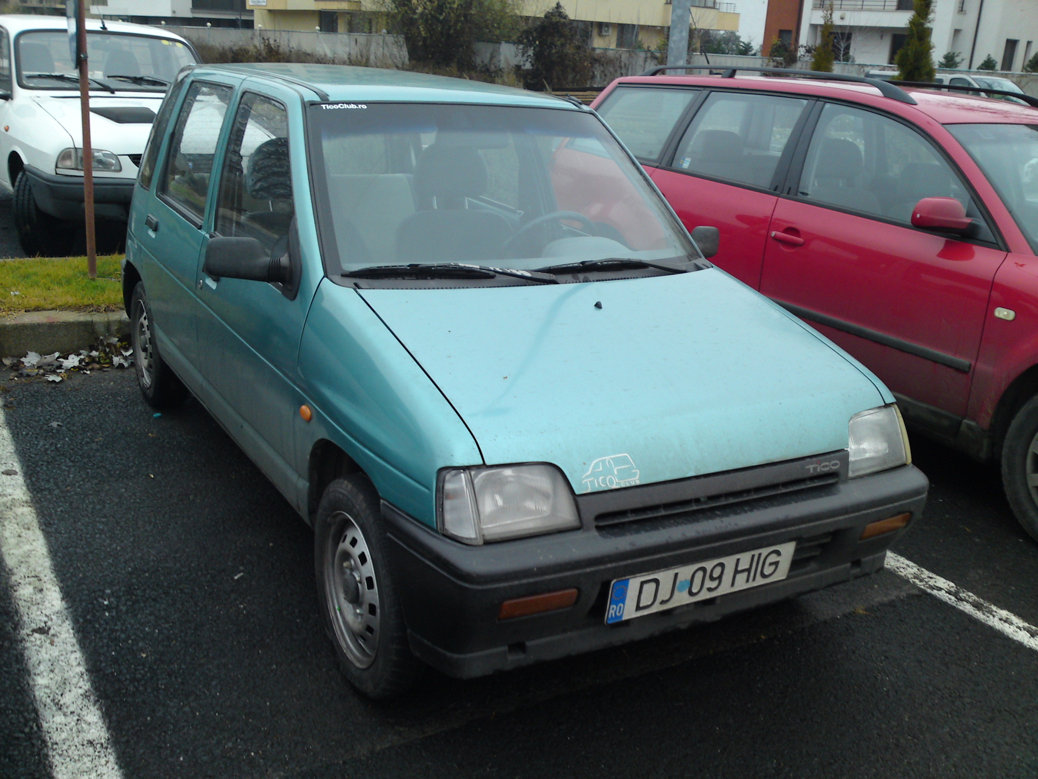

Tot vad masina parcata pe Barbu Vacarescu pe trotuar, imediat dupa Fabrica de Glucoza (azi parca totusi nu era).
Stai prin zona?
Exact la concluzia asta am ajuns si eu cu a mea. am sa o repar cum pot sa ies cat mai ieftin.. de bagat bani nu mai bag .Daca ma va tine si pe mine 3-4 ani is super fericit.
@Dj: Acolo lucrez. Astazi eram parcat in partea cealalta, langa service-ul de roti.

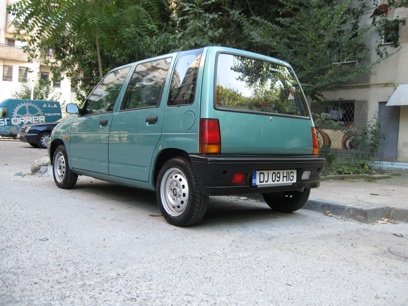

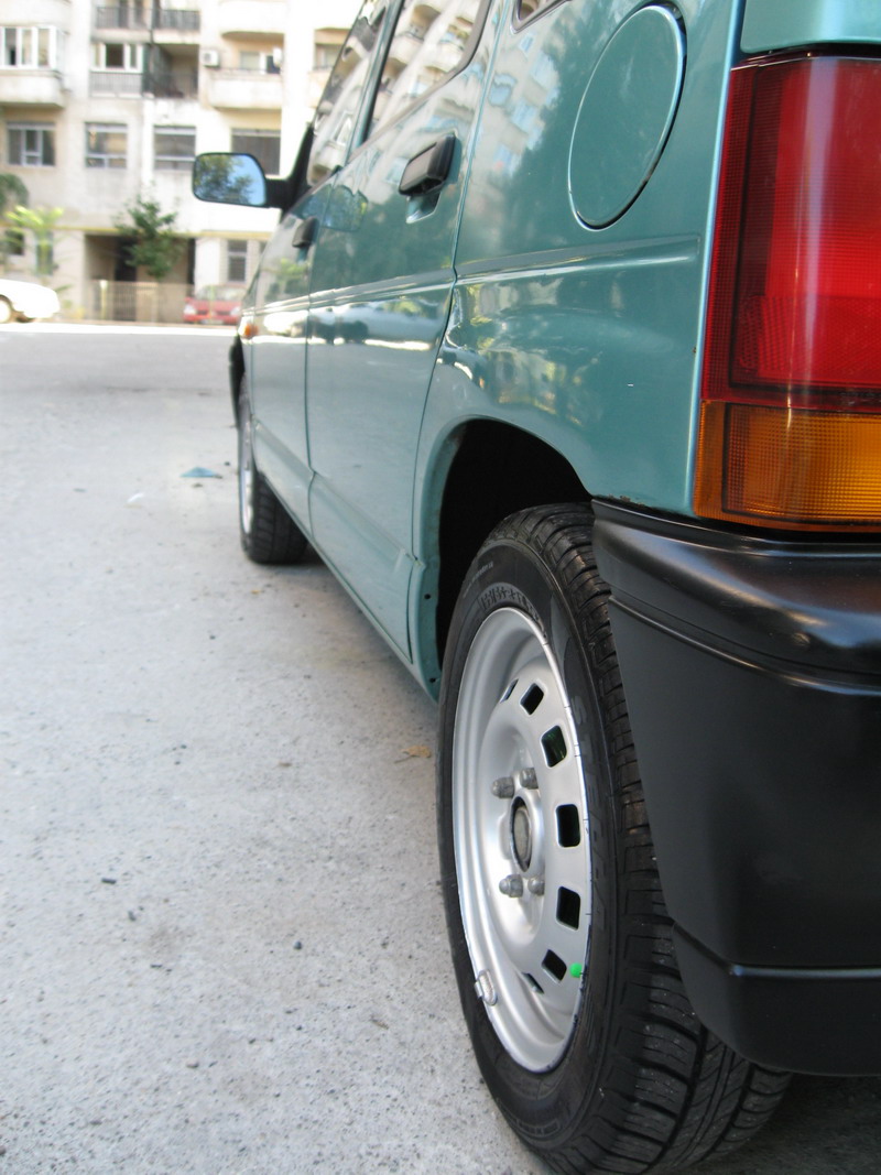

Am pus si niste poze cu jantele de tabla pe masina:

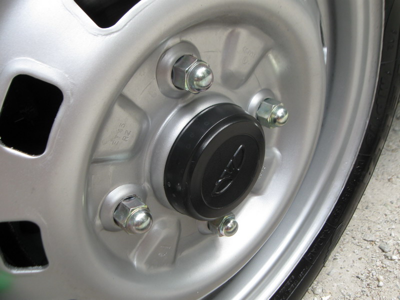

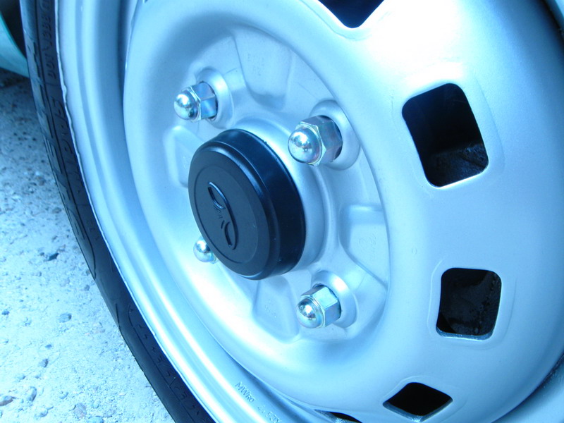

Azi mi-am schimbat toate piulitele pt roti, cu unele noi (le-am gasit la 1 RON/bucata, asa ca nu am stat pe ganduri). Pe langa piulite am luat si capacele care vin in centrul jentii.

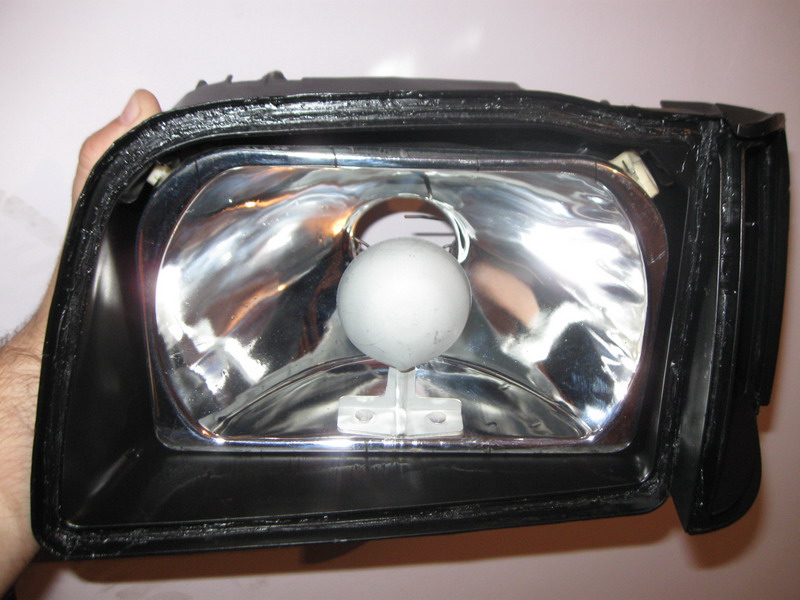

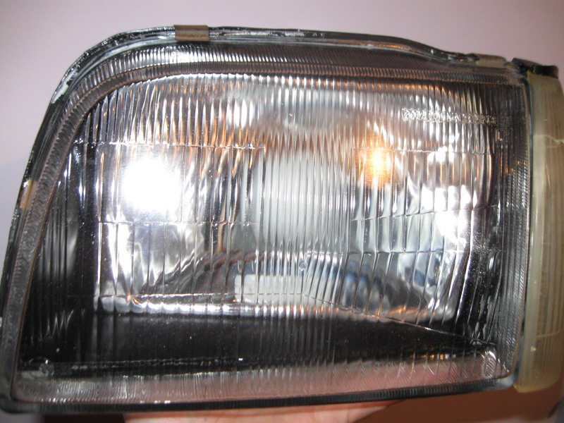

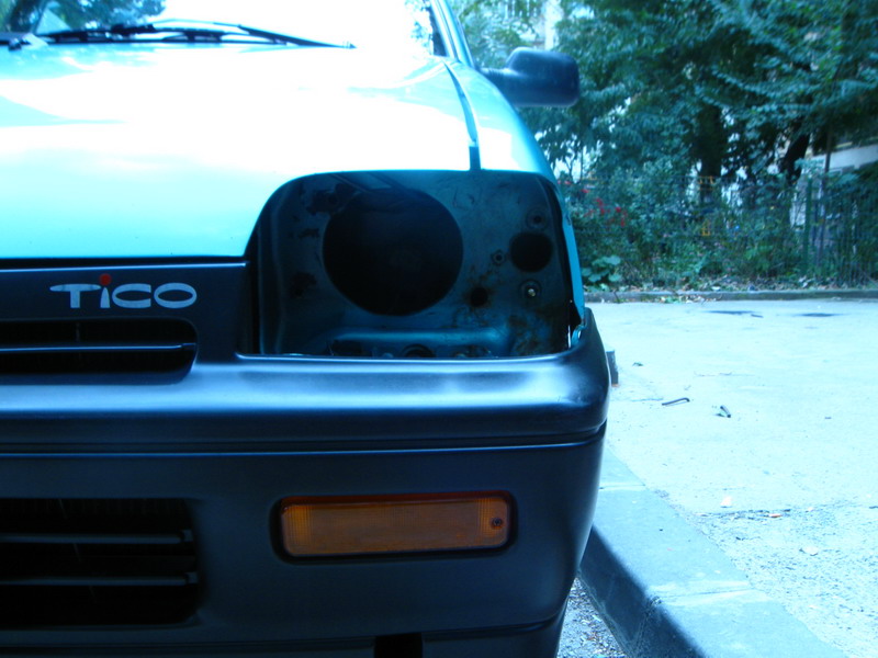

Am pus si o poza, cu ce urmeaza sa modific (Faruri Joey Mod). Sunt curios cum o sa iasa.

PS: Arata super jantele!

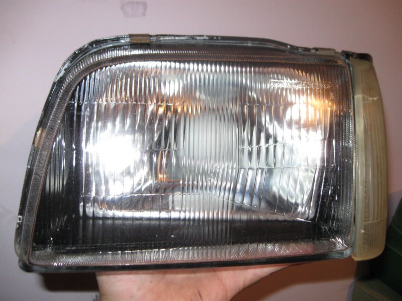

In alta ordine de idei, am terminat un far - mai am de gasit geamul de pozitie si gata. Ma bucur ca am facut aceasta schimbare, pentru ca mi-a dat ocazia sa curat oglinda si geamul pe interior; erau foarte murdare. Ceea ce mi se pare imposibil de facut este reglajul farului, fiindca acum bate sus de tot.

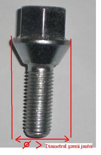

Vezi sa ai grija ca piulitele de roti nu-s pt jantele alea. trebuie altfel de piulite, astea in timp pot trece prin janta si sa ai surpriza sa vezi o roata care te depaseste si nu stii a cui este :mrgreen:
Ai o poza mai jos pt a intelege mai bine despre ce tip de prezon este vorba.

PS: Farurile arata f bine, mai putin sticla de la semnalizari...nu gasesti nimic la magazinele de piese auto?
@uskt2005: Am vazut si eu ca nu se potrivesc, dar nu gasesc deloc piulite care sa aiba diametrul putin mai mare. O sa incerc sa iau de la polonezi.
@ches: multumesc mult. Din pacate nu gasesc nimic. Pana la urma fac o treaba si iau far nou.
Eu am gasit prezoane de toate felurile la un magazin de auto cu jante si etc la Auchanul de la macarale din salajan
Arata super farul asa cu negru . Cum ai reusit sa dai jos sticla? Eu atata m-am chinuit sa schimb nenorocita aia de sticla de la pozitie... am si crapat-o intr-un colt :(
@fishy86: am facut rost de un feon cu aer cald (nu din ala de uscat parul), am incalzit bine si s-a inmuiat siliconul. Dupa aia a fost floare la ureche. Totusi nu stiu cu ce sa curat siliconul vechi.

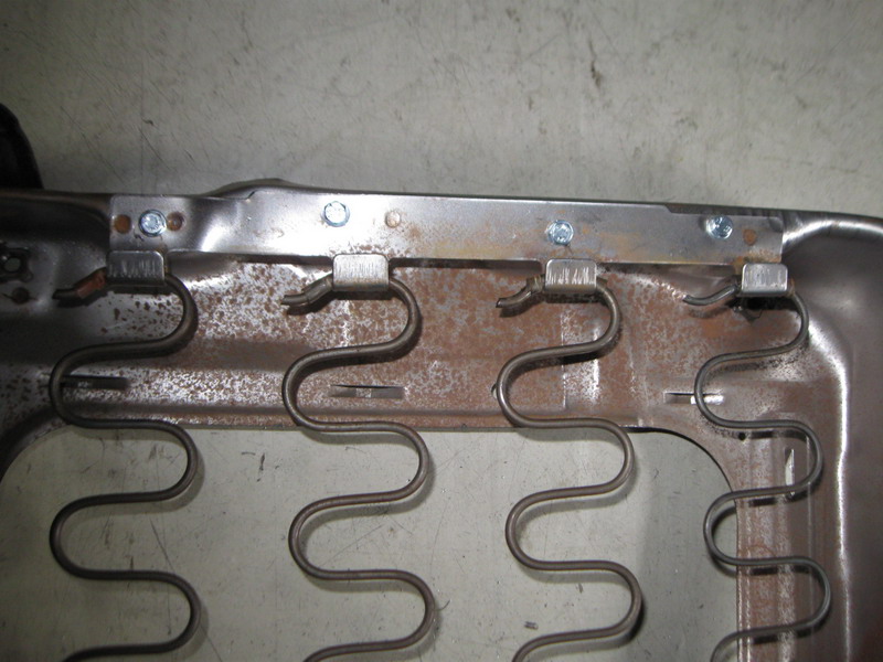

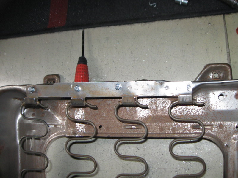

Pe langa cele de mai sus, am scos tot interiorul, desfacut toate husele de pe scaune si spalate toate. Acum interiorul arata de milioane si miroase a Ariel :) . La scaunele din fata, in scheletul sezutului am dat cate 4 gauri pe fiecare parte si am prins cu suruburi banda care tine arcurile. Toata lumea stie ca aia se rupe si stai in scaun ca in galeata. Acum sigur n-o sa mai am probleme.

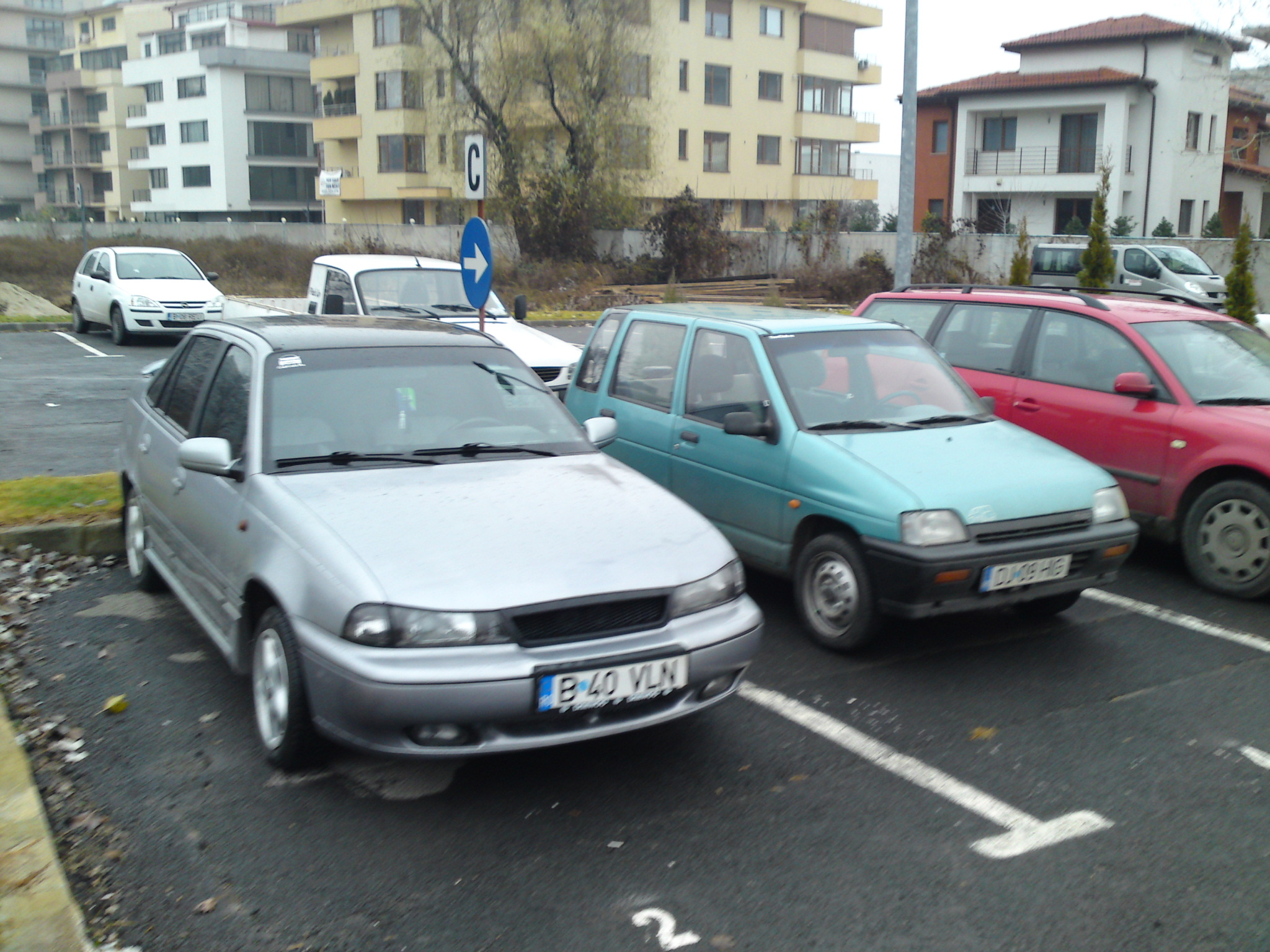

Si fetele se intalnira iarasi.
App.arata bine ticozaurul.
Multumesc mult Costi pentru poze. Chiar am fost surprins cand am vazut ca nu mai parchezi masina sus si o pui jos in parcare. Eu acolo o parchez in fiecare zi cand vin la lucru (avem parcarea platita de angajator). N-am facut poze fiindca am un telefon expirat, in schimb am admirat-o mult si bine pe domnisoara ta (care e impecabila din punctul meu de vedere). A mea mai are rugina, mai scartaie pe ici pe colo, deci nu pot sa zic ca arata bine, dar va intineri si ea in curand.

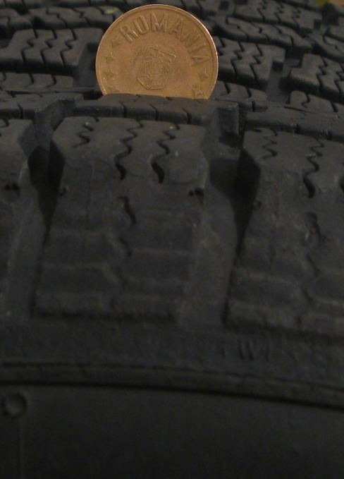

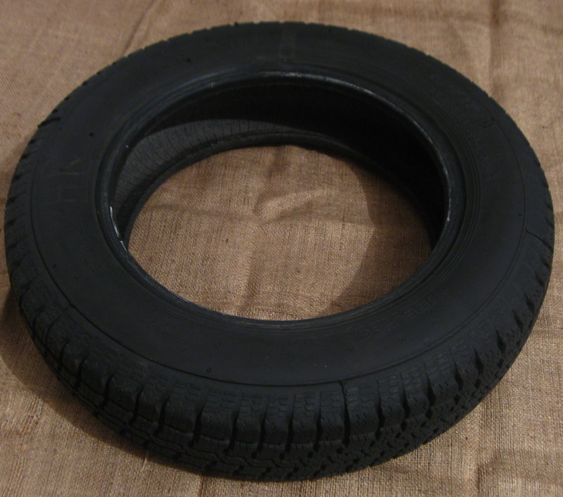

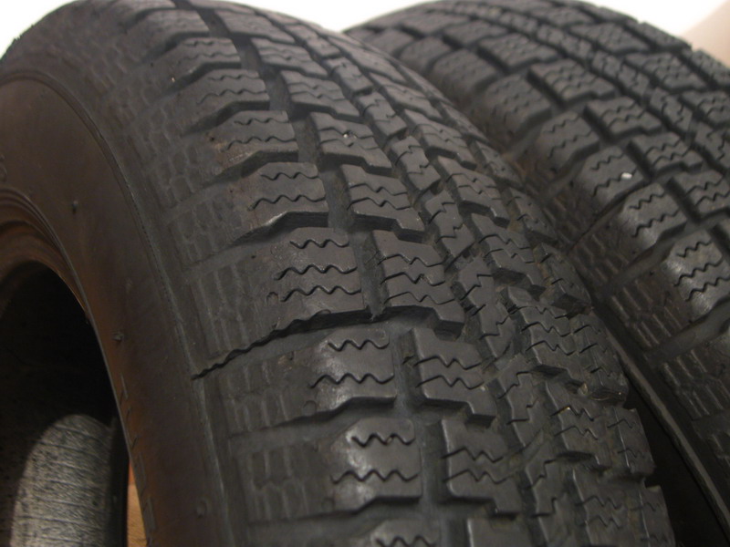

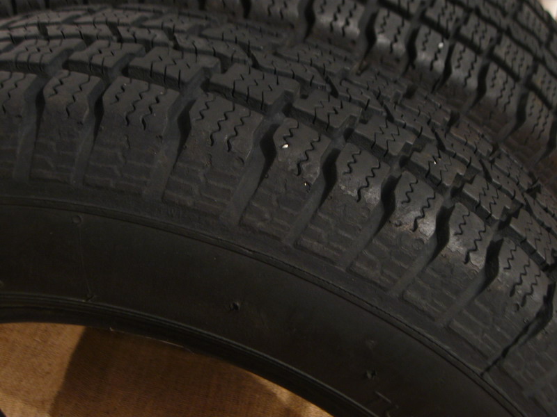

Si pe langa cele de mai sus, am luat si niste petarde de anvelope Arktic, cu destula carne pe ele cat sa ma tina 2 ierni lejer (135/80/13). La 1 mil bucata mi s-au parut super ieftine. Cred ca sunt resapate, dar nu ma intereseaza (au M+S pe ele si sunt facute in Germania). Le-am gasit si pe ebay.de deci cred ca n-ar trebui sa am probleme cu militia.
