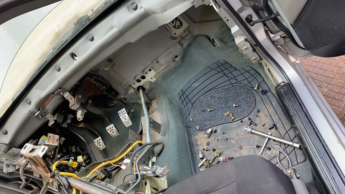

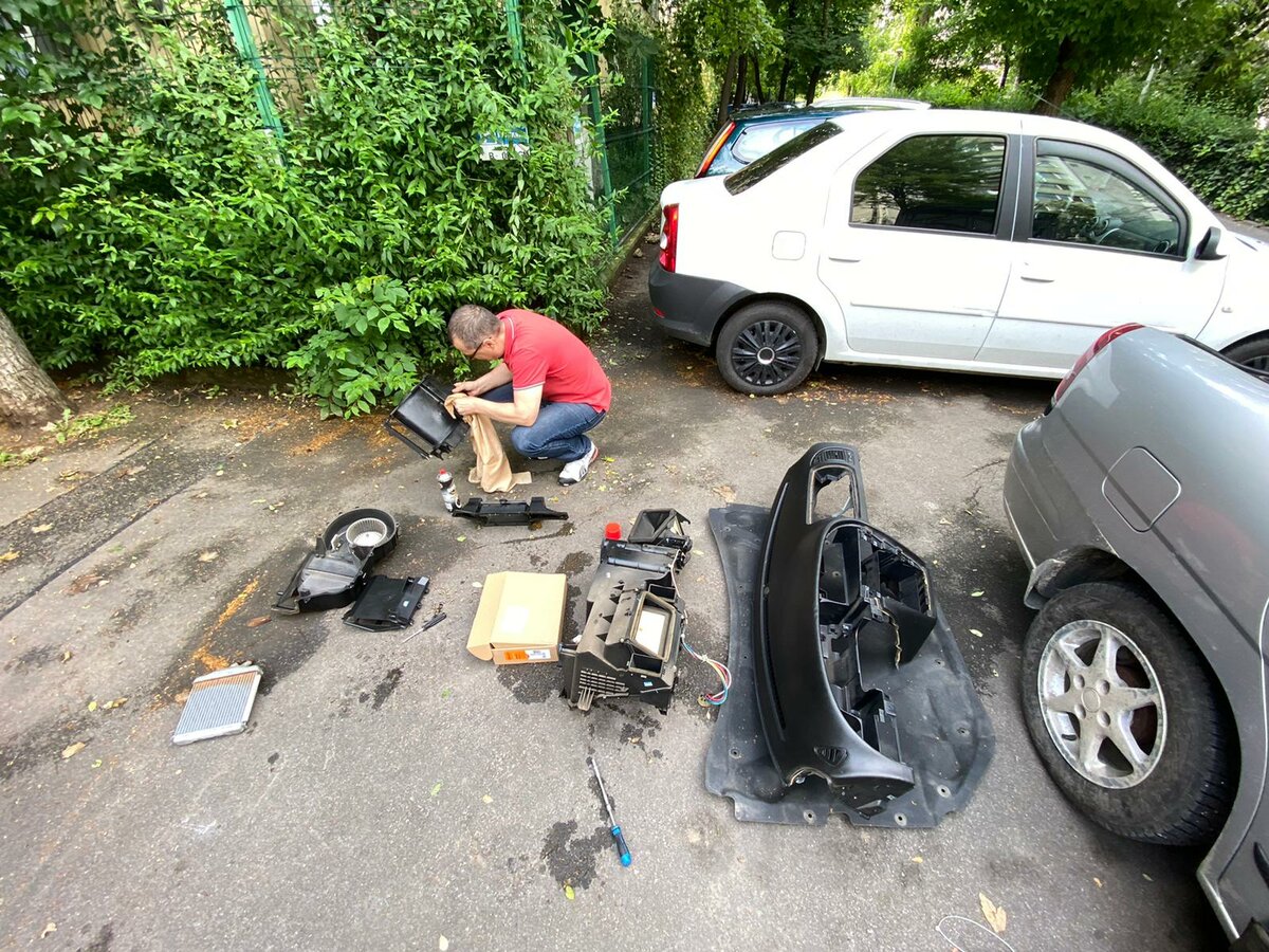

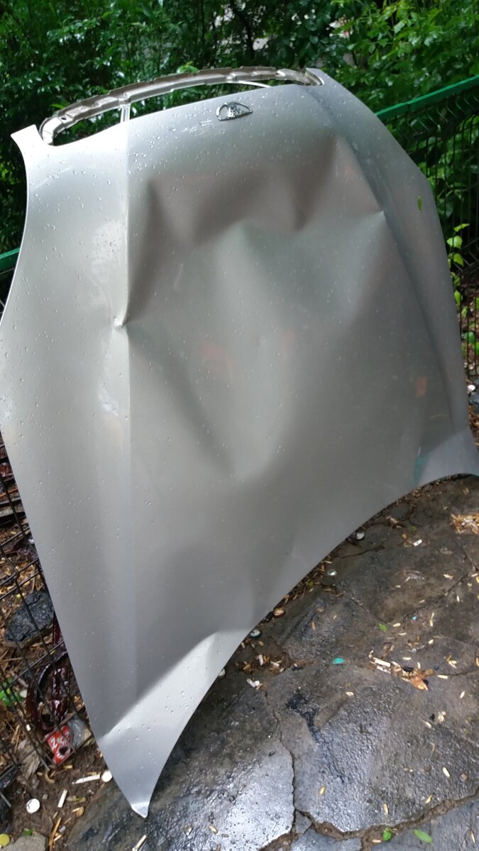

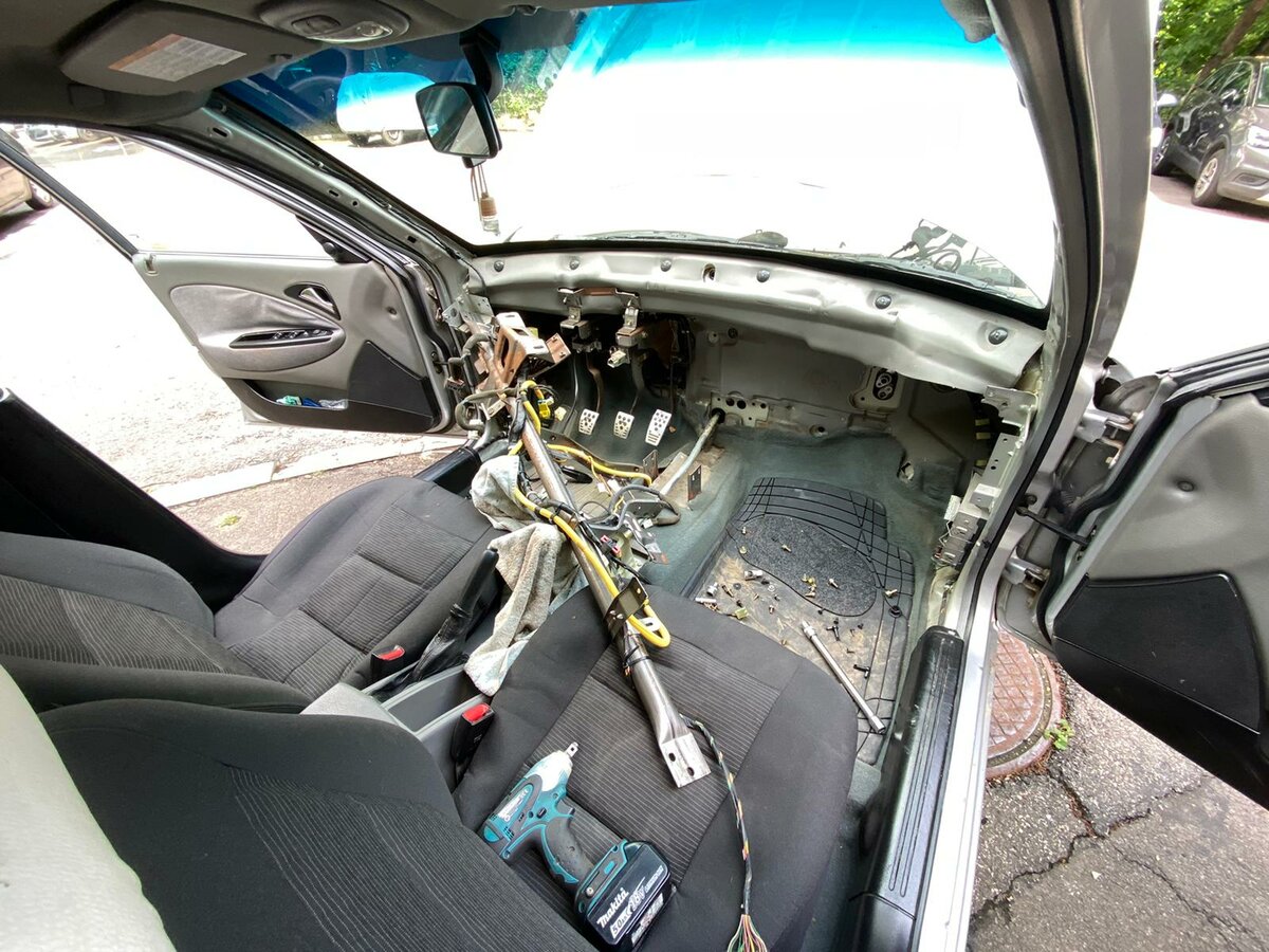

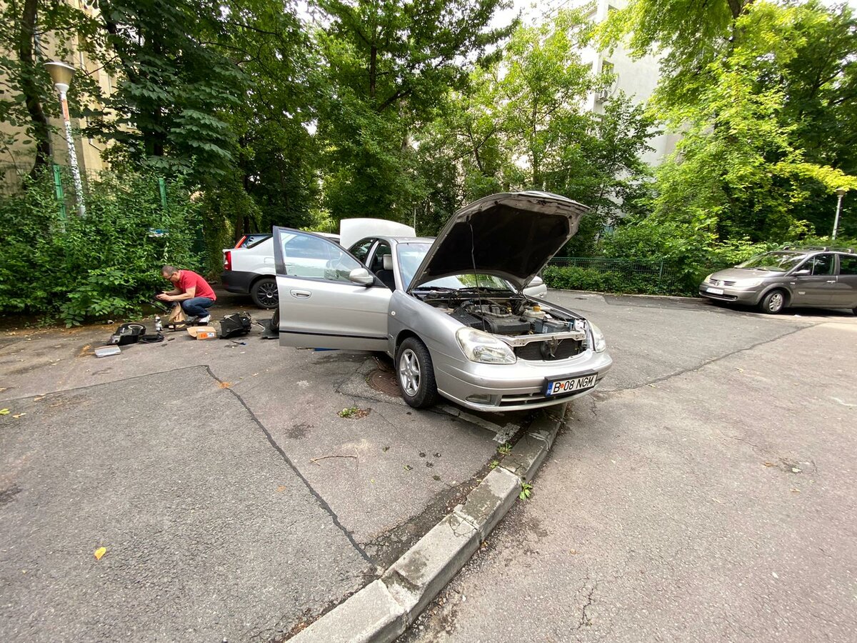

varais Posted June 13, 2021 Author Share Posted June 13, 2021 (edited) 119 000 km. Se pare ca viata la tara si varsta dauneaza grav masinilor. Din cate mi-a povestit tata s-a intamplat cam asa : Ai mei parinti se intorceau de la cumparaturi si la distanta de 2 km de casa se umple habicaclu de abur ca la nebuni si reactia mamei mele a fost : FOOOC ! FOOC ! AM LUAT FOOOC ! Si bineinteles ca au oprit si au fugit pe camp pana s-au potolit auburi. Nu nu a luat foc doar s-a spart schimbatorul de caldura din interor. Dar asta nu e tot ! Zapacit de situatie tata cand a uschit-o din masina nu a oprit motorul. Deschide el capota sa vada ce si cum siiiiiii isi beleste degetele in electroventilator. Buuun, vede ca nu mai are apa , completeaza la maxim rasufla usurat ca nu a luat foc, o cearta pe mama ca e nebuna si l-a speriat aiurea si pleaca spre casa. Credeati ca s- a terminat ! Nuuuu, dupa 500 m -ZDRANG ! POC ! BUUM ! Intuneric . Mama : Aoleu s-a urcat ceva pe noi ! Mai traim ? Sunt bine sanatosi amandoi doar ca tata nu a inchis capota bine si urmarile le vedeti in fotografiile atasate. Cu ajutorul lui Mircea situatia a fost rezolvata nesperat de repede. Edited June 13, 2021 by varais 2 Link to comment

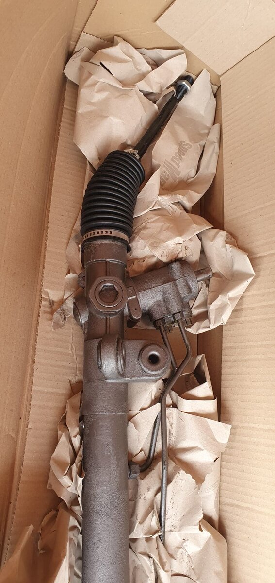

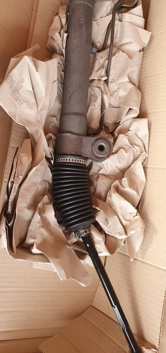

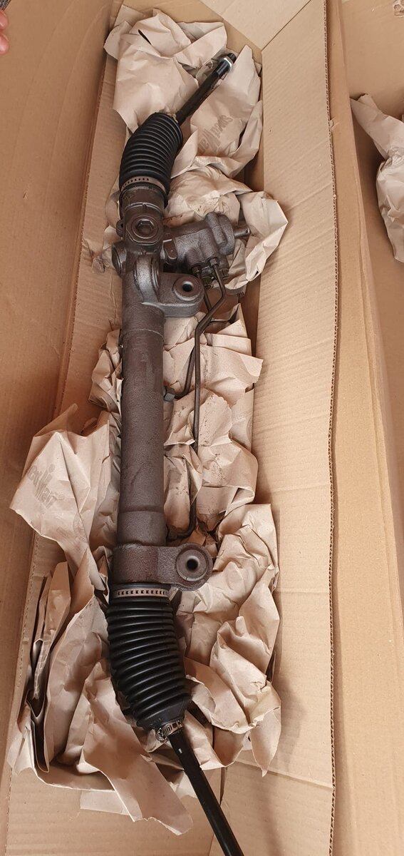

pompiliu92 Posted December 14, 2023 Share Posted December 14, 2023 2 hours ago, varais said: ITP Noxe - ( aici nu a fost bine niciodata ba probleme pe benzina ba pe GPL ) - totul bine inclusiv sonda Lambda care a ajuns la valoarea potrivita, parca 1.02 si pe benzina si pe GPL. Cred ca aici au avut ceva de spus bujiile noi si pentru prima data uleiul full sintetic ( cu baza GTL ) de la Mobil. Lumini - totul bine ( cum putea sa fie dupa ce am inghtat ca un ... sa rezolv proiectorul ) Articulatii - totul bine ( cu ocazia ITP am aflat ca tata a avut un rulaj uimitor de 3000 km intr-un an ) Caseta de directie ! - anul trecut pierdea lichid doar pe dreapta. Anul asta stanga s-a ofticat pe dreapta si a inceput sa piarda si ea => chit de reparatie (daca mai gasesc). Pierderea nu este mare dar se vede burduful umed. Offffff batranica mea draga ! Ai putea sa reconditionezi caseta si rezolvi elegant situatia. Link to comment
varais Posted December 14, 2023 Author Share Posted December 14, 2023 48 minutes ago, pompiliu92 said: Ai putea sa reconditionezi caseta si rezolvi elegant situatia. Pai și cu ce piese ? Sau cine are piese și se mai baga la Nubi ? Link to comment
pompiliu92 Posted December 14, 2023 Share Posted December 14, 2023 6 minutes ago, varais said: Pai și cu ce piese ? Sau cine are piese și se mai baga la Nubi ? Acum vreun an am trimis o cunostinta cu Nubira la firma asta si a fost multumit de lucrare. El fiind din Craiova, a expediat caseta prin curier. Am gasit si pozele pe care mi le-a trimis. Aproximativ 1000 de lei ar fi costat. Link to comment
