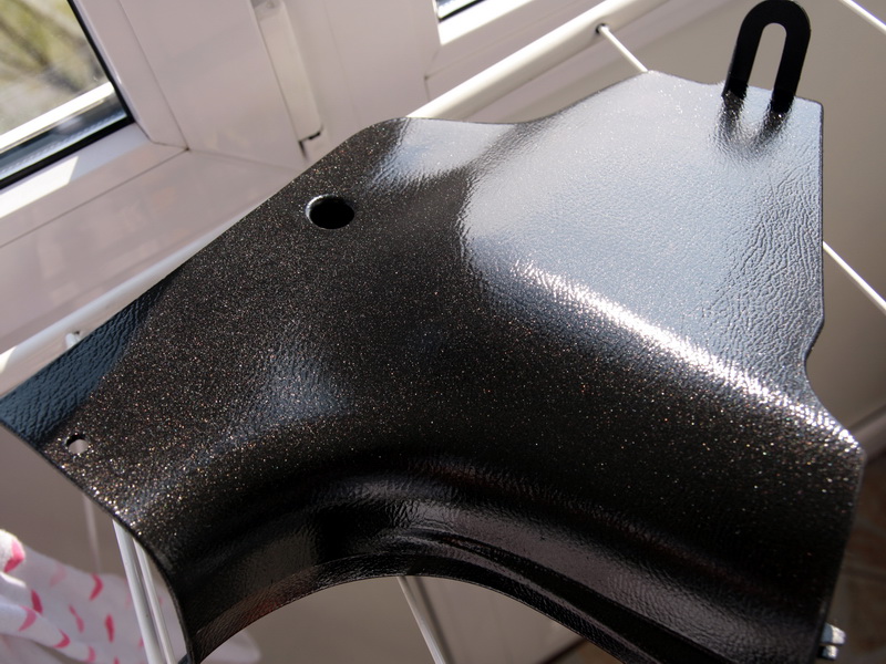

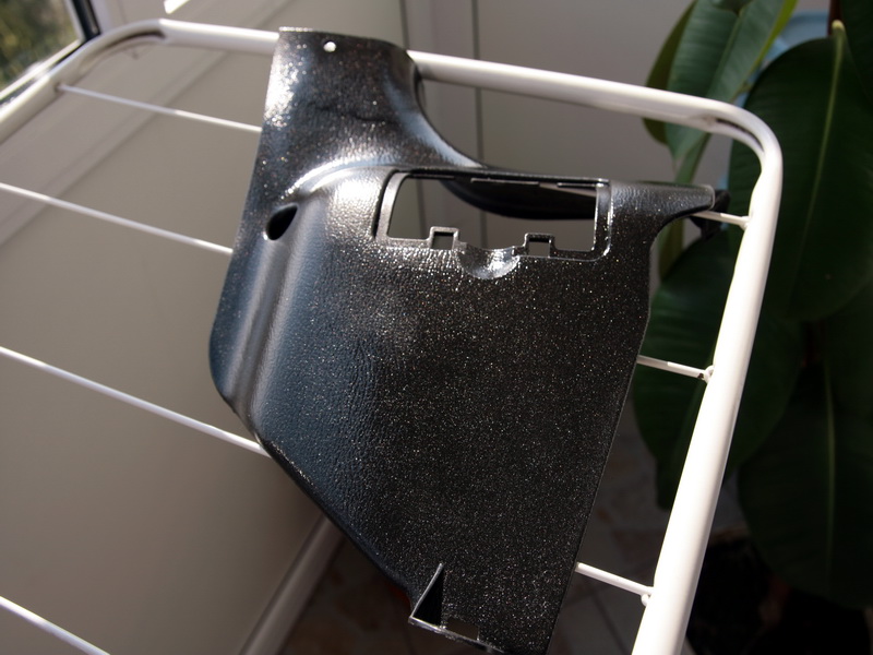

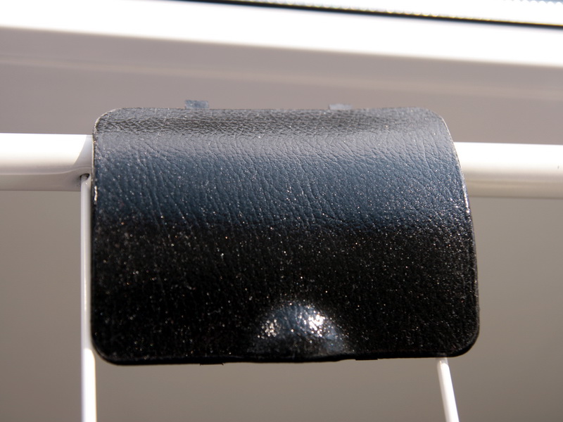

Dupa o lnga perioada in care m-am gandit ce sa fac si cum sa fac cu bandourile interioare de palstic ( deocamdata cele de la picioare stanga - dreapta),
m-am apucat de treaba. Ce a iest se poate vedea in fotografii. Vopsea metalizata + lac. Ramane de vazut acum cat de mult rezista la uzura
pentru ca mereu dai cu piciorul in ele.
Am reusit sa scap unul pe jos si vad ca nu s-a zgariat. Dupa ce se vor usca complet le pun pe masina sa vad cum se comporta.
Vreau sa vopsesc toate ornamentele interioare. Griul ala ma calca pe sentimente de la o vreme.post-19095-12707143437_thumb.jpg

EI cred ca o sa vrei si tu dar trebuie sa le vezi indeaproape si te indragostesti instant .
Am facut si urmatoarele pasaje din dreptul usilor fata. Maine le dau cu lac ( doua maini ).
Dupa 12 ore de la uscare pe vopsea ramaneau amprente. Dupa ce s-a uscat lacul treaba s-a
schimbat complet. Lacul s-a intarit foarte bine.

Am terminat bandourile interioare. Urmeaza grilele de la difuzoare fata spate si bandoul din portbagaj.
Daca tot desfac fetele de usi ma gandeam sa fac si insonorizarea, Inca mai caut piele sau vinilin pentru
fetele de usi.
Pana le rezolv eu pe toate mai dureaza. Pun maine fotografii cu ce am facut pana acum.
