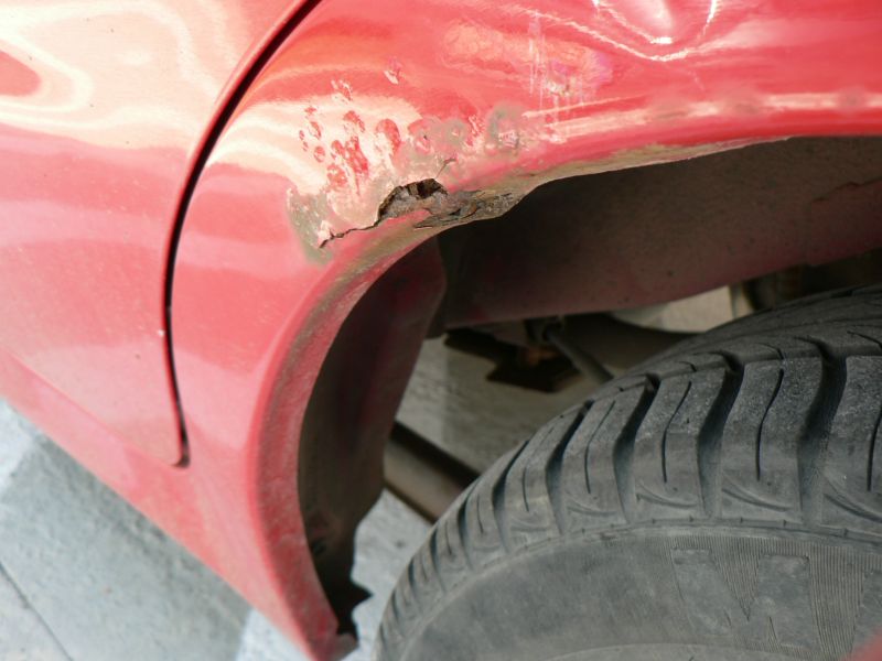

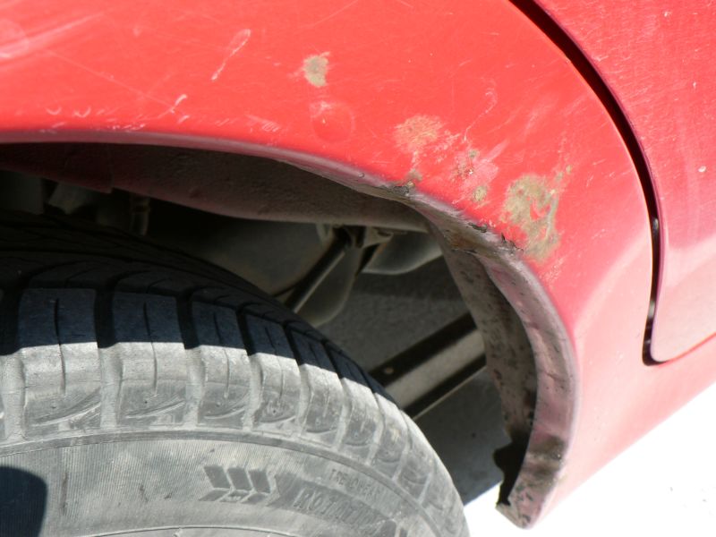

Matizul meu are niste gauri nasoale la rotile din spate.
Anul trecut a inceput sa se umfle vopseaua. Mi s-a parut ciudat, pentru ca mai are locuri cu vopseaua ciupita de pietricele - pe capota - dar nu se extinde...
De fapt, rugina "lucra" de mult timp din spate, in pasajul rotii: rotile din spate nu au protectiile de plastic pe care le au cele din fata (de ce oare), iar noroiul se aduna in indoitura caroseriei.
Ia uitati-va, cit nu e prea tirziu.
Aceeasi problema am vazut-o la mai multi matiji, si ca sa nu o patesc mi-am facut un obicei: de 2 ori pe an cel putin( de regula la inceput de primavara si toamana tarziu) ii fac baita in regie proprie, si spal aceste zone cu manuta mea. In plus iarna insist ori de cate ori o duc la spalat sa imi spele bine sub aripi si praguri. Uneori o mai duc si la spalatorie la omv/petrom sau altele asemenea care iti spala cu jet de jos...Viz aviz de problemele cu rugina la caroseria de matiz: mai bine previi decat sa vindeci!
@ getablonda: fugi la un service sa ti-o repari cat mai repejor, am vazut matiji mancati rau de tot de rugina, si insista sa iti dea cu primer( parca asa se numeste, va rog sa corectati) inainte sa ti-o bage la vopsit. Eu am avut un accident in iarna asta la aripa spate stanga, si tampitii de la prestige berceni nu s-au obosit sa dea cu substanta minune, drept urmare la nici 2 luni m-am prezentat la ei cu floricele serioase de rugina in acea zona. Abia a doua oara au acoperit cu ingredientul minune dupa care au revopsit...Bafta!
