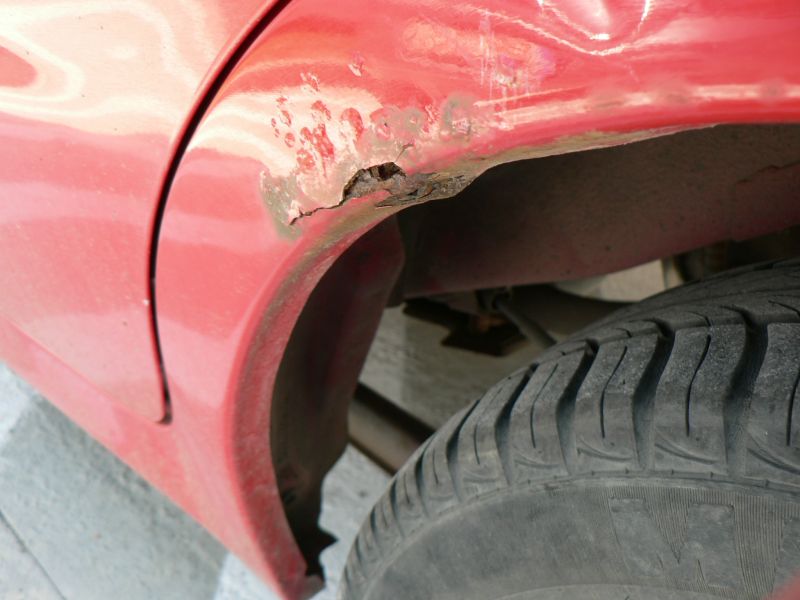

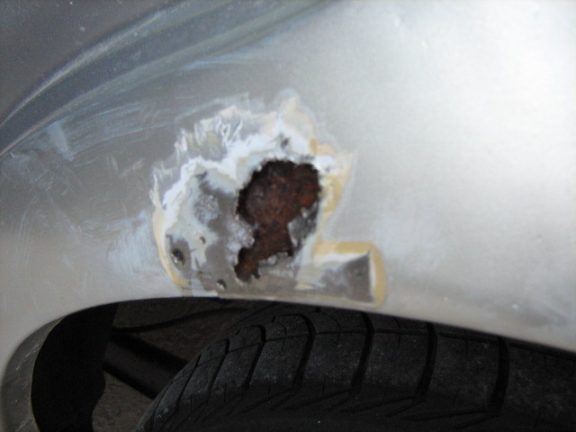

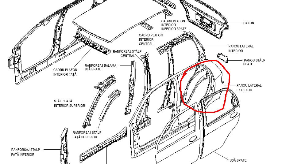

Sub aripa din spate a Matizului tot imi apareau puncte de rugina. Le-am reparat de cateva ori si tot apareau. M-am decis sa vad de unde apar. Problema este ca aripa din spate are 2 straturi de tabla cu un spatiu gol intre ele. O data este tabla exterioare iar apoi este tabla din caroseria masinii. Intre ele este un spatiu unde intra apa (pe unde nu stiu) si incepe rugina.
Asa ca am inceput sa smulg tabla cu un patent dupa cum se vede in poza. Pe dedesubt era plin de rugina. Acum am sa curat toata rugina, si vreau sa acopar gaura cu chit cu fibre. Sper sa nu ajung ca Matizul rosu din poza.

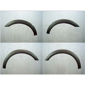

Daca nu o sa imi iasa vopsirea estetica vreau sa pun la aripa din spate un ornament din plastic, ca in poza. Am vazut in Buc Matizuri avand asa ceva, dar nu stiu de unde sa cumpar.
Puteti sa ma ajutati cu un magazin pentru asemenea ornamente?

Nu merge cu chitul de fibra, in maxim o luna doua iese rugina la loc, iti spun sigur ca am un prieten care a chituit o aripa la BMW si degeaba.Decat sa dai banii pe ormamente mai bine ai repara-o calumea intrun service, altfel dai banii degeaba ca nu vei scapa de rugina, decat o vei ascunde.
Masina mea a fost lovita exact la pasajul aripii si nu a ruginit, are deja cam un an jumate si ma uit periodic, cand o spal, sa vad daca apare ceva dar nu a aparut nimic din fericire.Sper sa nu fi cobit...
Eu personal sunt multumit de tabla de pe masina, nu are gram de rugina chiar daca a fost atinsa, ca este moale si se indoaie asta e orice tabla se indoaie...

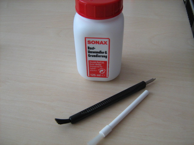

Mi-am cumparat acest produs nemtesc care transforma rugina intr-o "chestie" foarte dura, peste care poti sa vopsesti fara probleme. Magazinul este vis-a-vis de piata Baneasa, putin inainte de urcarea pe podul care duce spre pipera (cum vii de la aeroport); este un magazin specializat de vopsele auto. Pret: 31 lei.
O sa aplic tratamentul si la aripa mea, sa vedem cum iese. Revin cu amanunte.
Ma gandesc si la o acoperire cu un spray cu zinc-stie cineva cat de eficient este??
Edited by adisoru
Am dat cu solutia minune SONAX peste rugina. A transformat-o in ceva negru si tare. Am cumparat si spray cu zinc. Sper sa fie bun...se zice ca protejeaza f bine importiva coroziunii. Dupa ce dau cu chit si vopsesc mai pun poze.
