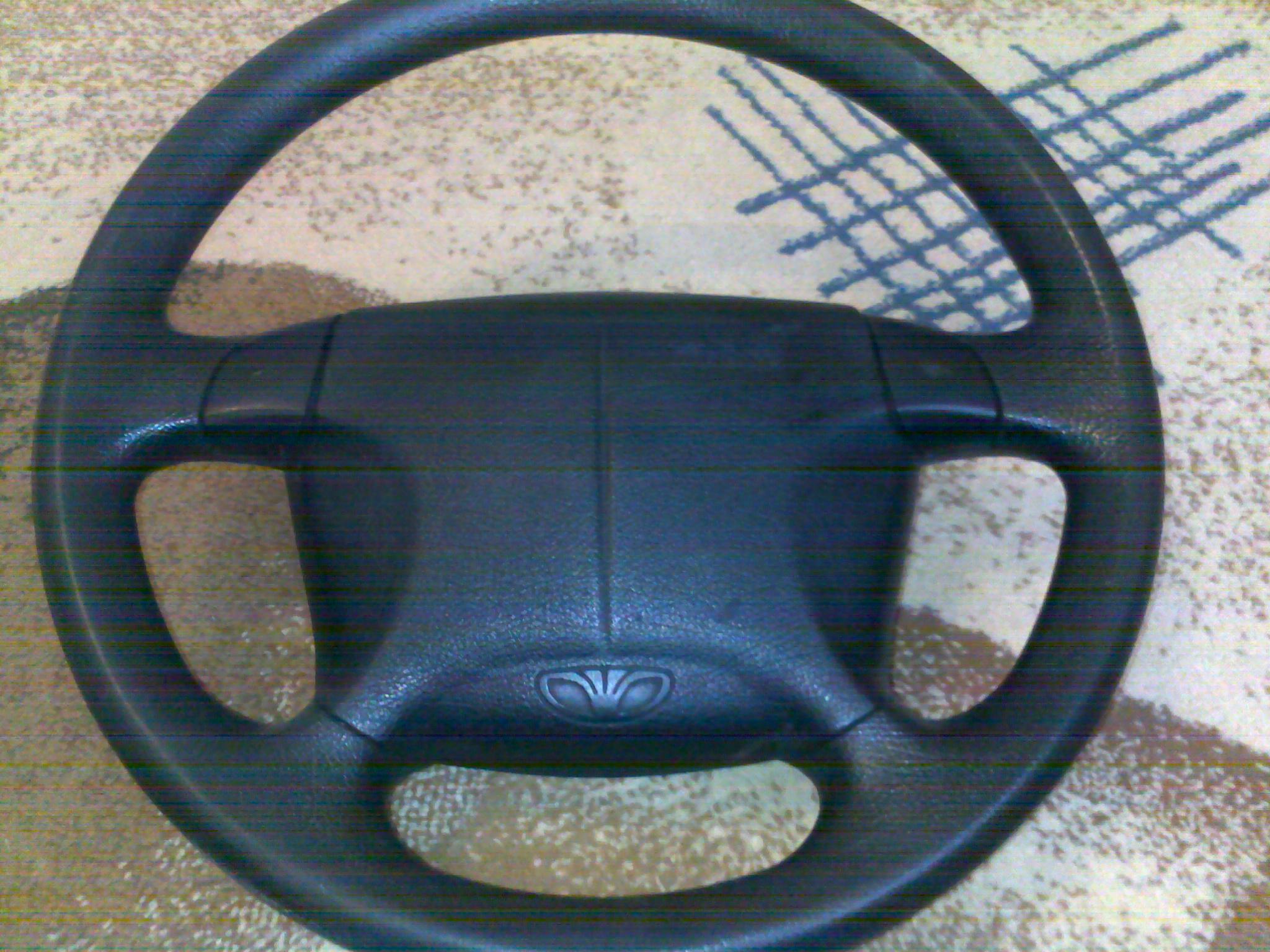

Am facut rost si de tweetere originale... Se simte biiine diferenta de claritate, daca voi pune si niste boxe capabile si un dvd player ... in plus arata si foarte placut. Azi am vazut si 2 nubire, 1 si 2... cu volane cu airba... si imi place mult mai mult cel de Nubira 1 cu airbag decat cel de Nubira 2 cu airbag.. deci voi lua volan de nub 1 :D

asta ar fi volanul care l-am gasit:

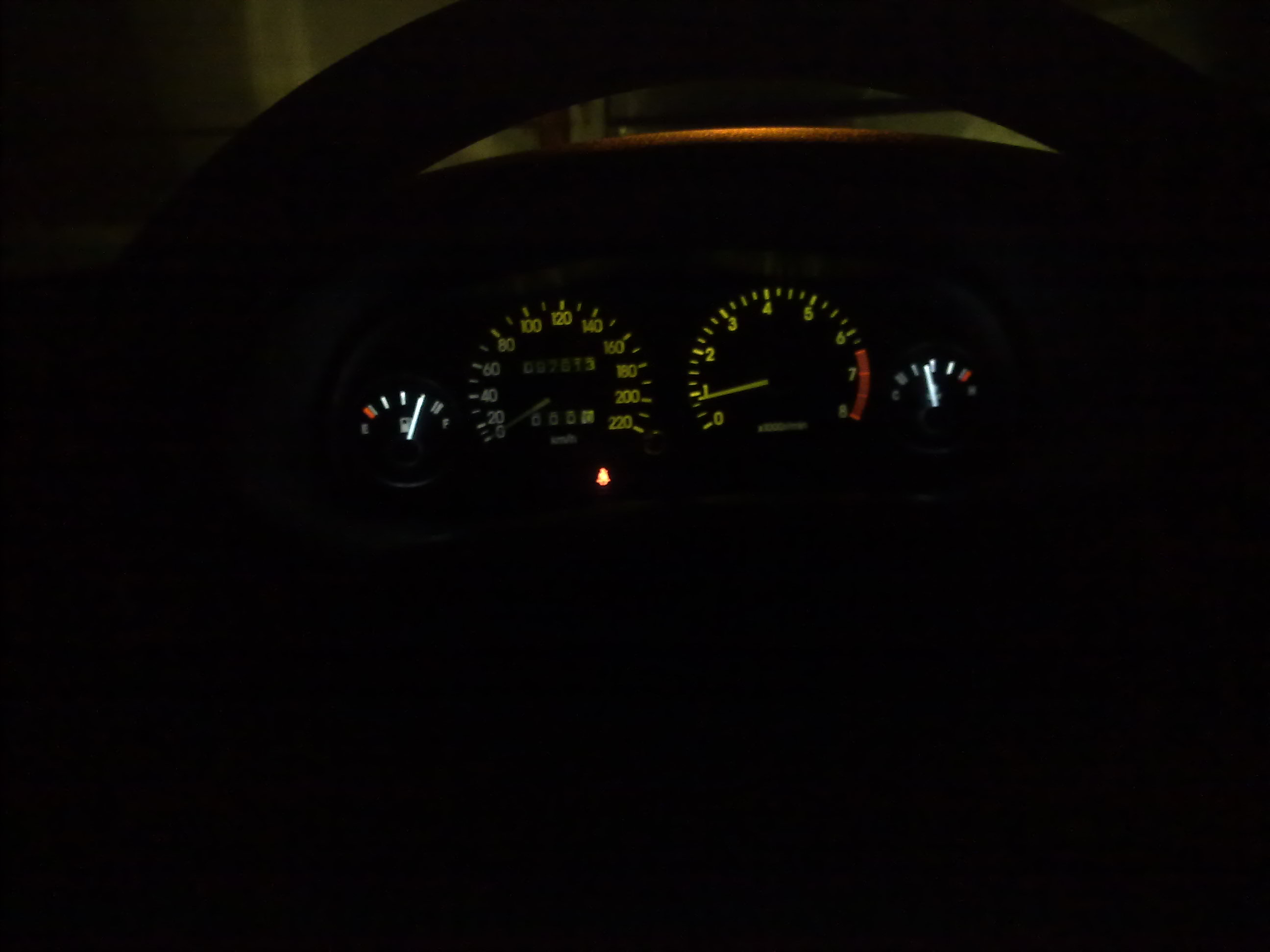

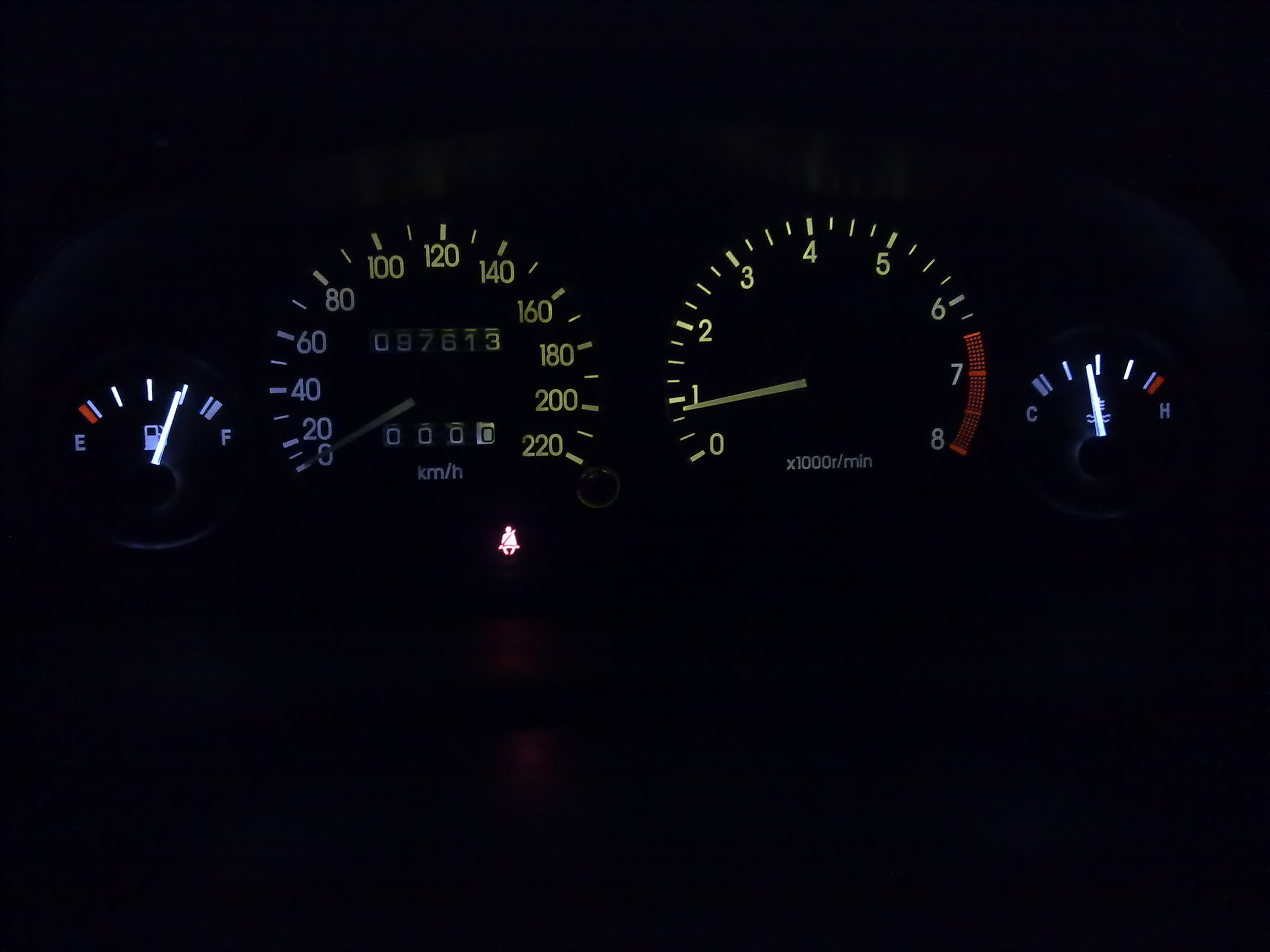

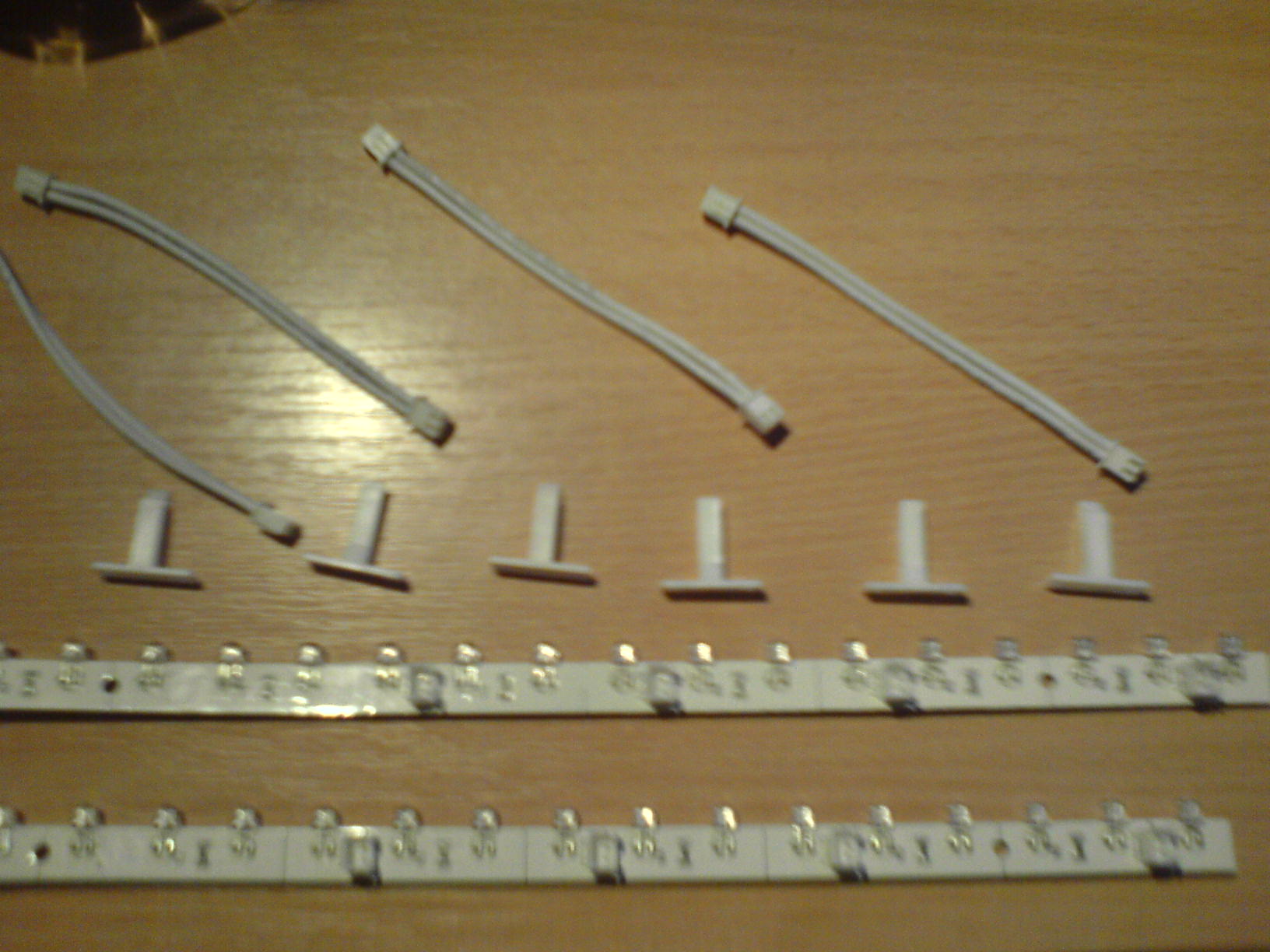

aa, si in seara asta.. am descoperit ca becul de la bord.. cel de la km/h e mai mic.. deci va fi o problema cu ledurile... si ledurile asa clasice nu sunt bune, pentru ca nu disperseaza lumina indeajuns :mda: :mda: :mda: :mda:

Ca idee cand mi-am facut eu, pentru a suplini 2 becuri am folosit peste 20 de led-uri cu lupele taiate si orientate in mai multe directii pentru a scapa de umbre.
Mai nou, se folosesc benzi de led-uri, sunt mai practice insa, din ce am vazut, se ard mai repede decat cele clasice de 5 mm.
Foloseste benzi de leduri,e mai comod si mai putin de munca,iar in cazul in care se arde vreun led,se inlocuieste toata banda respectiva,insa e treaba usoara conectarea facandu-se prin mufe.
Eu asa am montat de aprox un an juma' si s-a ars doar odata un led.
Ca materialecu 2 benzi ai terminat tot bordul,ca pret era 17 lei bucata ultima oara.

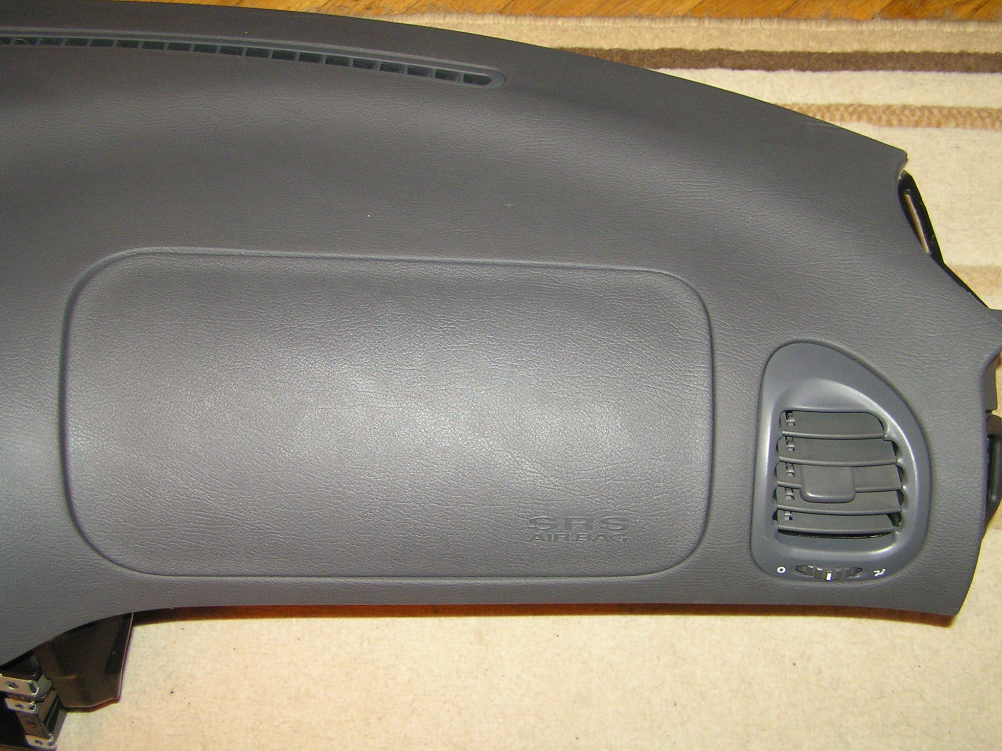

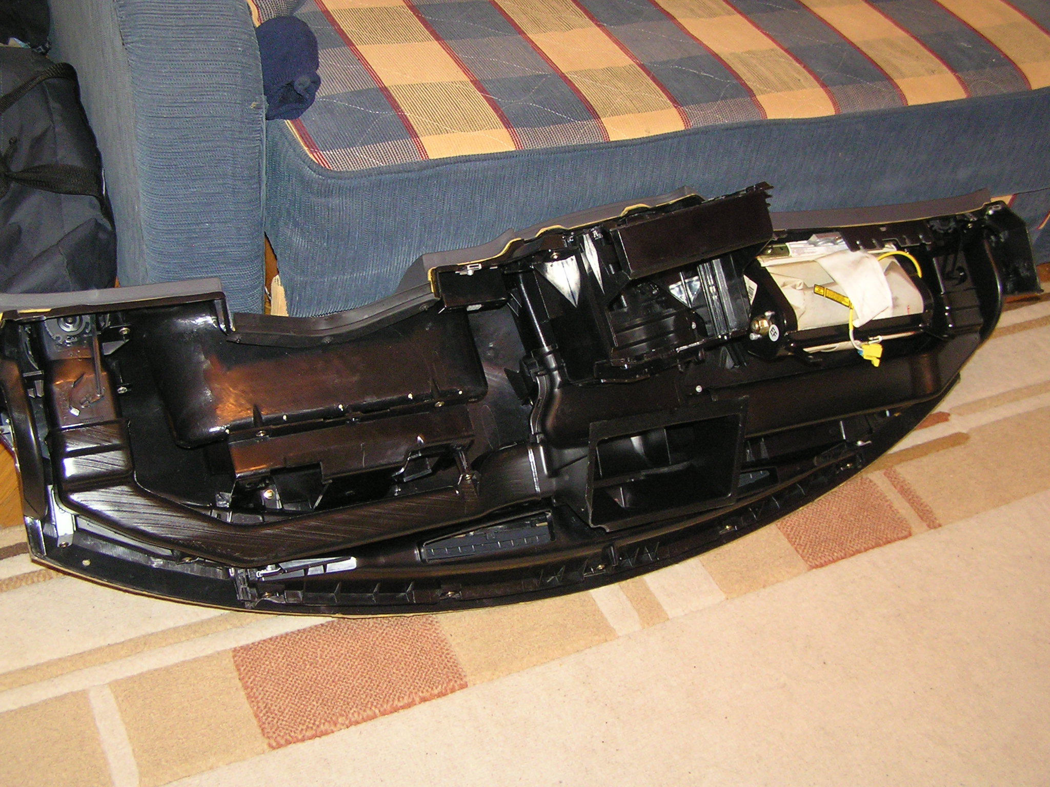

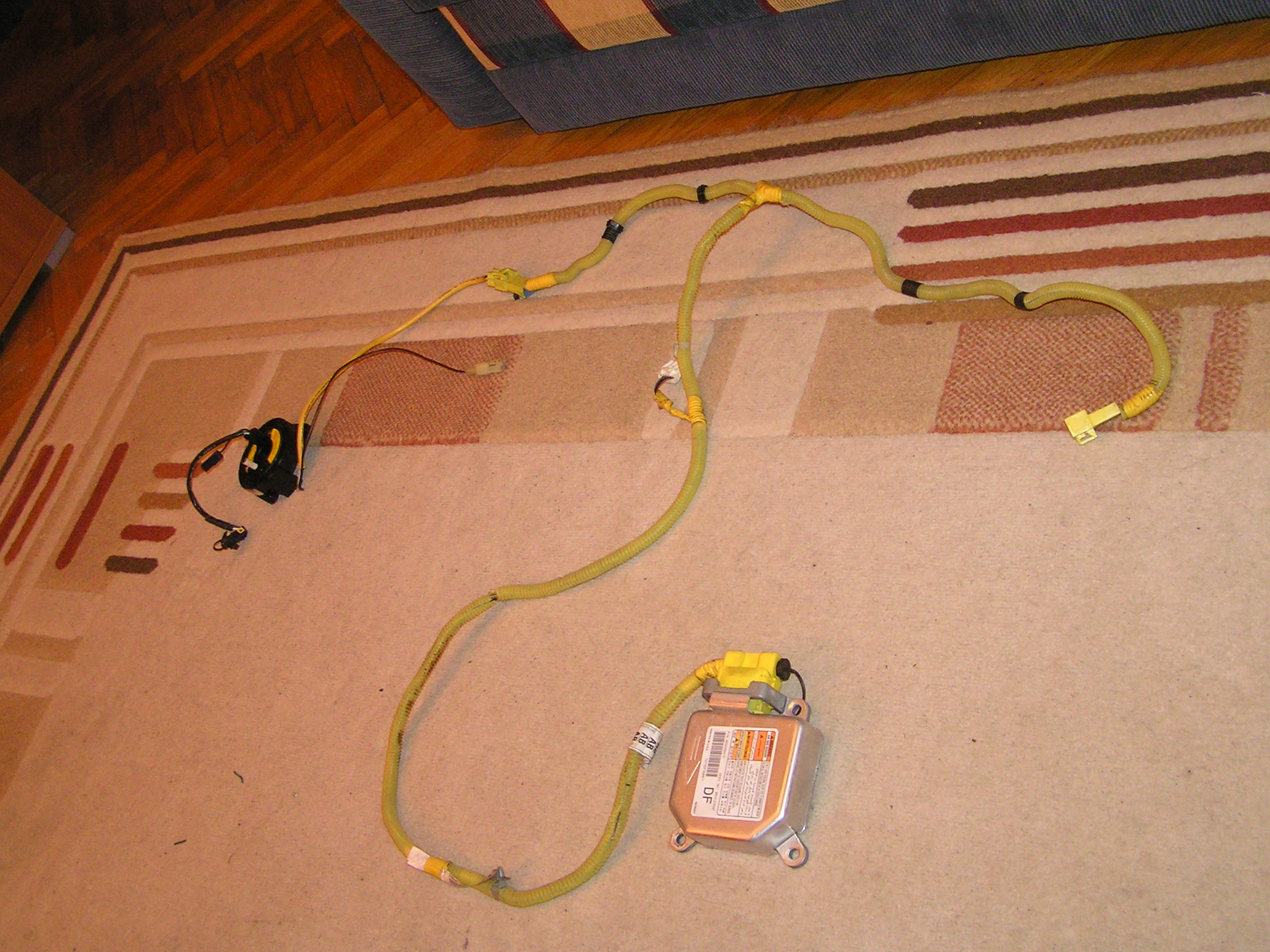

Azi sper sa vina si volanul cu airbag.. si sa ma apuc de cautat instalatie electrica, modul... si airbag pasager.. Vreau sa vad la airbagul pasager daca se poate scoate acel capac care vine in bord... si sa-l pun asa (am vazut ca bordul meu are urechi de prindere) si in cazu de Doamne fereste, sa se rupa bordul, ca la masinile noi... eventual il subrezesc in partea dinspre scaun si laterale, ca sa nu sara de tot bucata de bord in caz de ceva...

Din ce stiu de la alte marci - airbagul dreapta vine cu tot cu capacul bordului. Care capac e diferit ca si prindere, si cu zone subtiate, pentru rupere "controlata"
E destul de riscant sa folosesti acelas capac - pentru ca e prea bine prins de bord, si exista riscul sa faca mai mult rau decat bine...

madkat, la asta ma gandeam... dar dupa cum spui si tu... e posibil sa fie cam prea periculos... si in caz de Doamne fereste mai rau sa dauneze decat sa salveze... Trebuie studiata bine chestia... ma gandeam sa subtiez eu acea zona... si partea de la parbriz, eventual sa-i cos, capsez sau lipesc ceva panza, pe post de balama... Ma gandeam la toate astea pentru a lasa bordul "dintr-o bucata"... dar daca siguranta o va cere.. il voi inlocui.

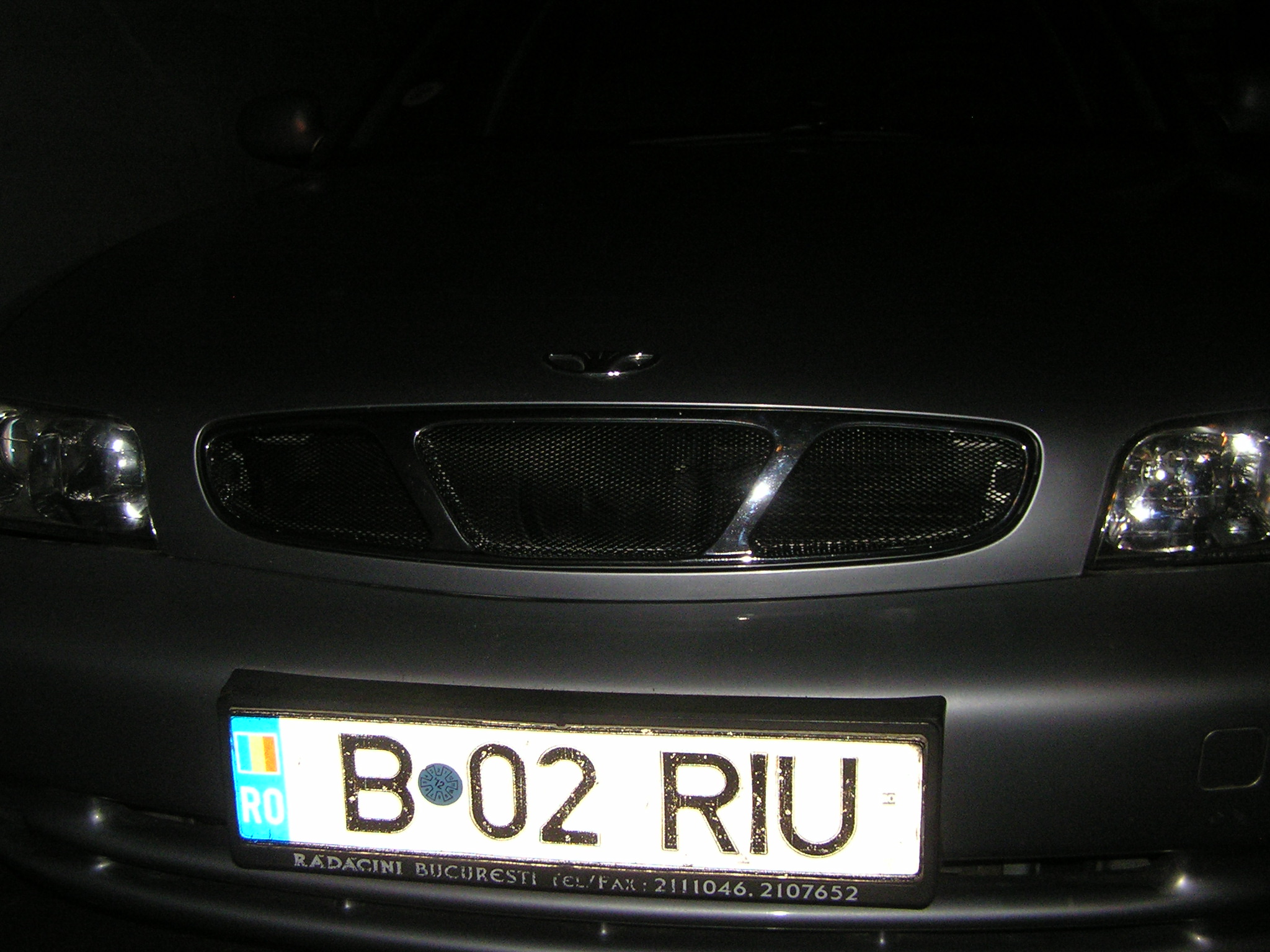

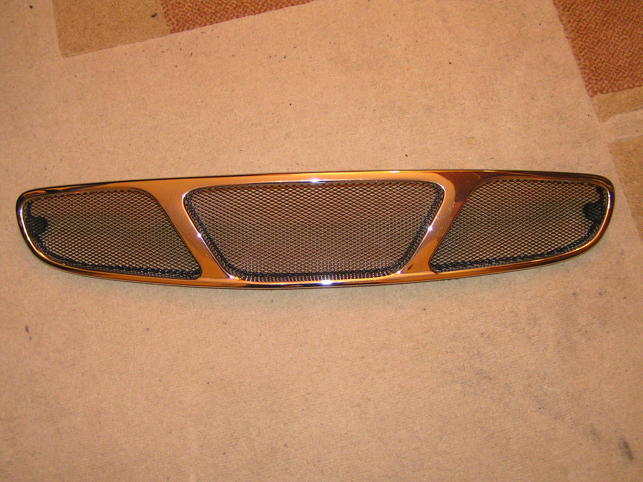

Intre timp am scos grila fata.. vreau sa ii pun plasa si eventual sa scriu in facurele de pe partea cu volanul, nubira... sau.. fara.. sa vad cum e cu si fara :mrgreen:

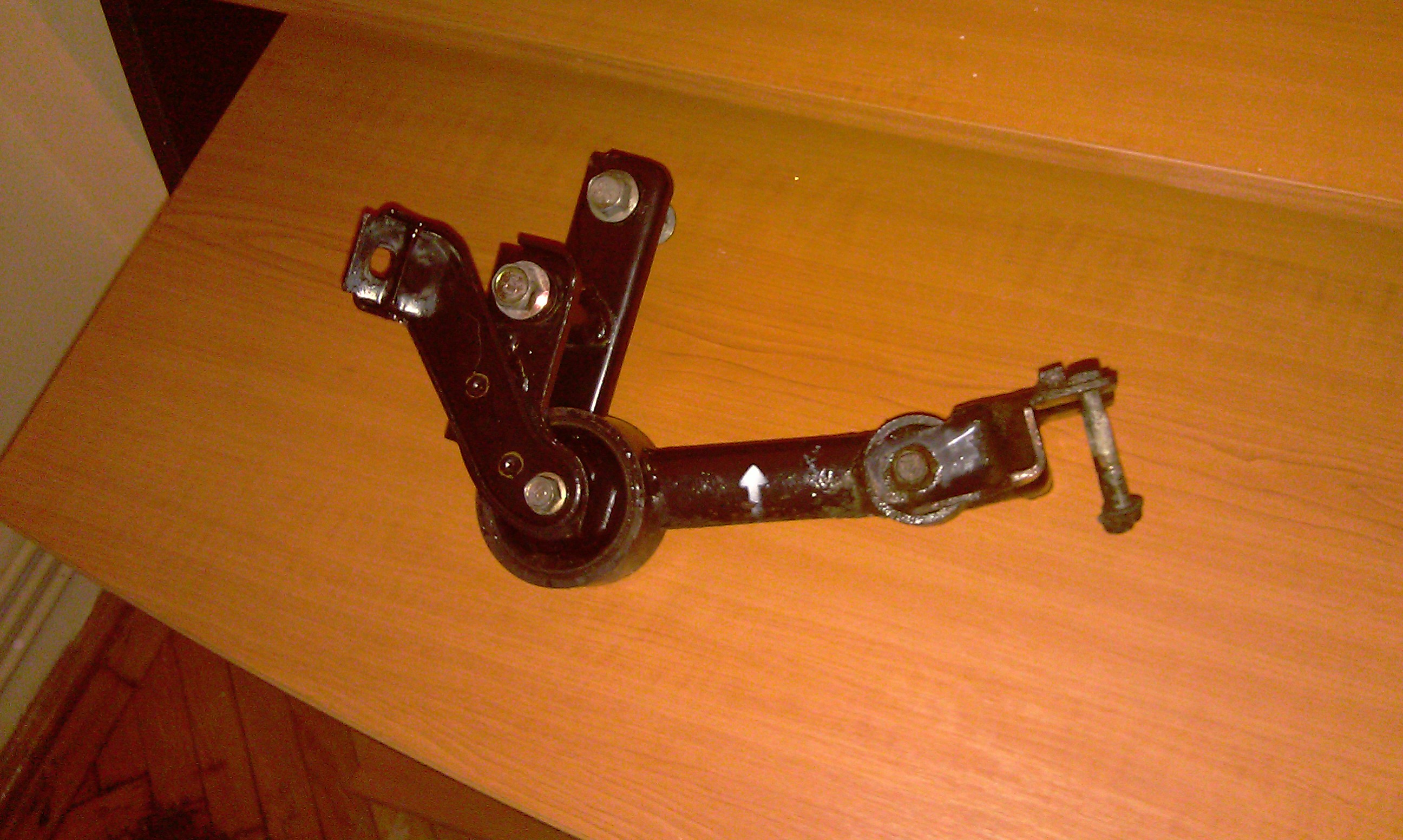

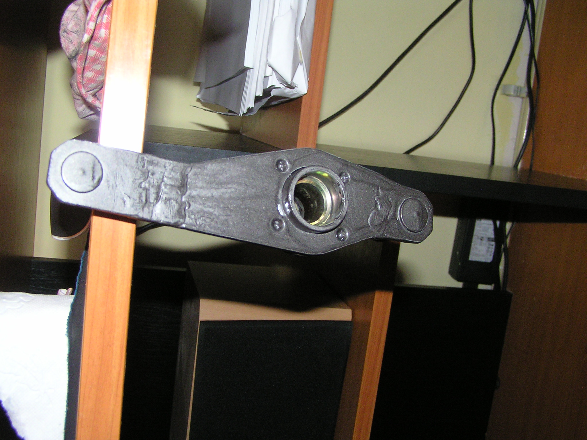

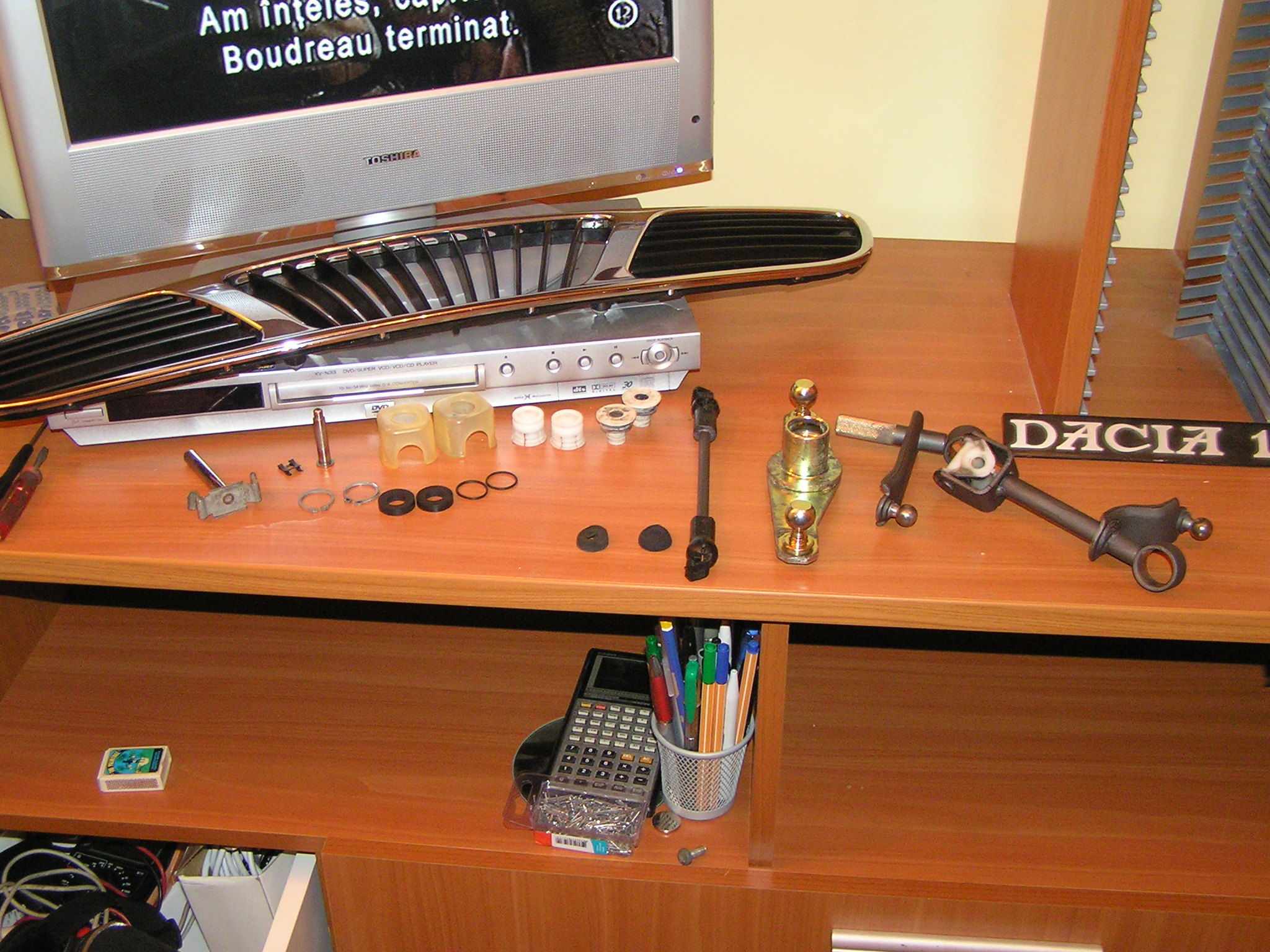

Si, timonaa > :) , tare vreau sa fie ceva de genul +/-.. cu putin balans stanga-dreapta :mrgreen: , asa ca reconditionata... si urmeaza maine seara poate, modificata si tija.. vopsita si dansa si remontata, dupa care reglajul si un tutorial.. pentru ca e cam aceeasi ca la cielo.. Spre norocul meu, timona a fost schimbata acum 4 ani.. deci jocuri nu prea sunt.. si cum sper ca curand voi monta si al 4-a suport motor... nu ar trebui sa se mai miste.. Am vorbit cu prietenul care ma va ajuta cu sudura, sa modificam si bratele fata.. sa mergem la un strung sa facem acele reductii, ca sa montez bucsi "pline" la ambele capete...

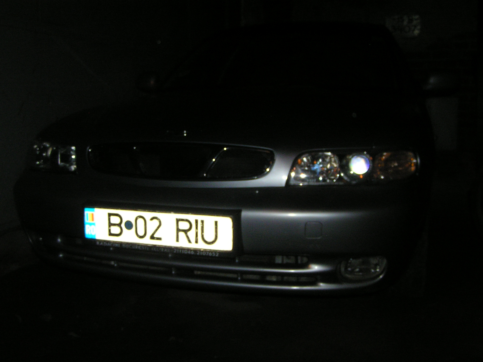

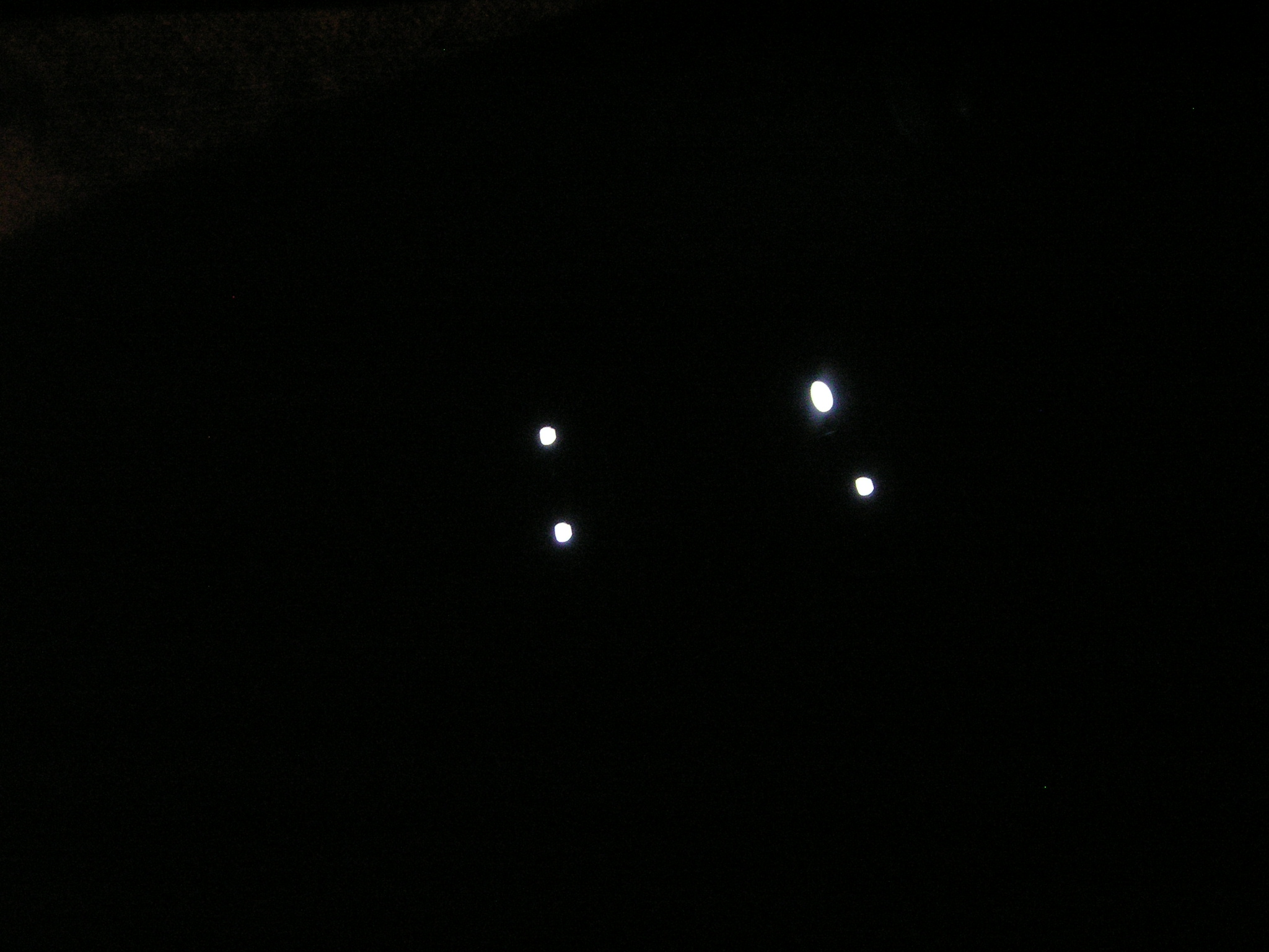

A, si inca o modificare in materie de electrica... as vrea sa pun un releu la faruri (da, al 4-lea :) ) ), ca atunci cand pornesc faza scurta sa-mi stinga becurile de pozitii din faruri... ca sa se vada doar ochii de "pisica"...

Ce "shiny new" arata timoneria aia :) . Cred ca am imbatranit, eu nu mai am atata rabdare, cred ca e si de timp totusi ;) .
Sa vezi si cum merge :mrgreen: :mrgreen: :lavolan: E super acum.. desi mi-ar placea cevaaaaa mai scurt.. dar sa nu exageram totusi.

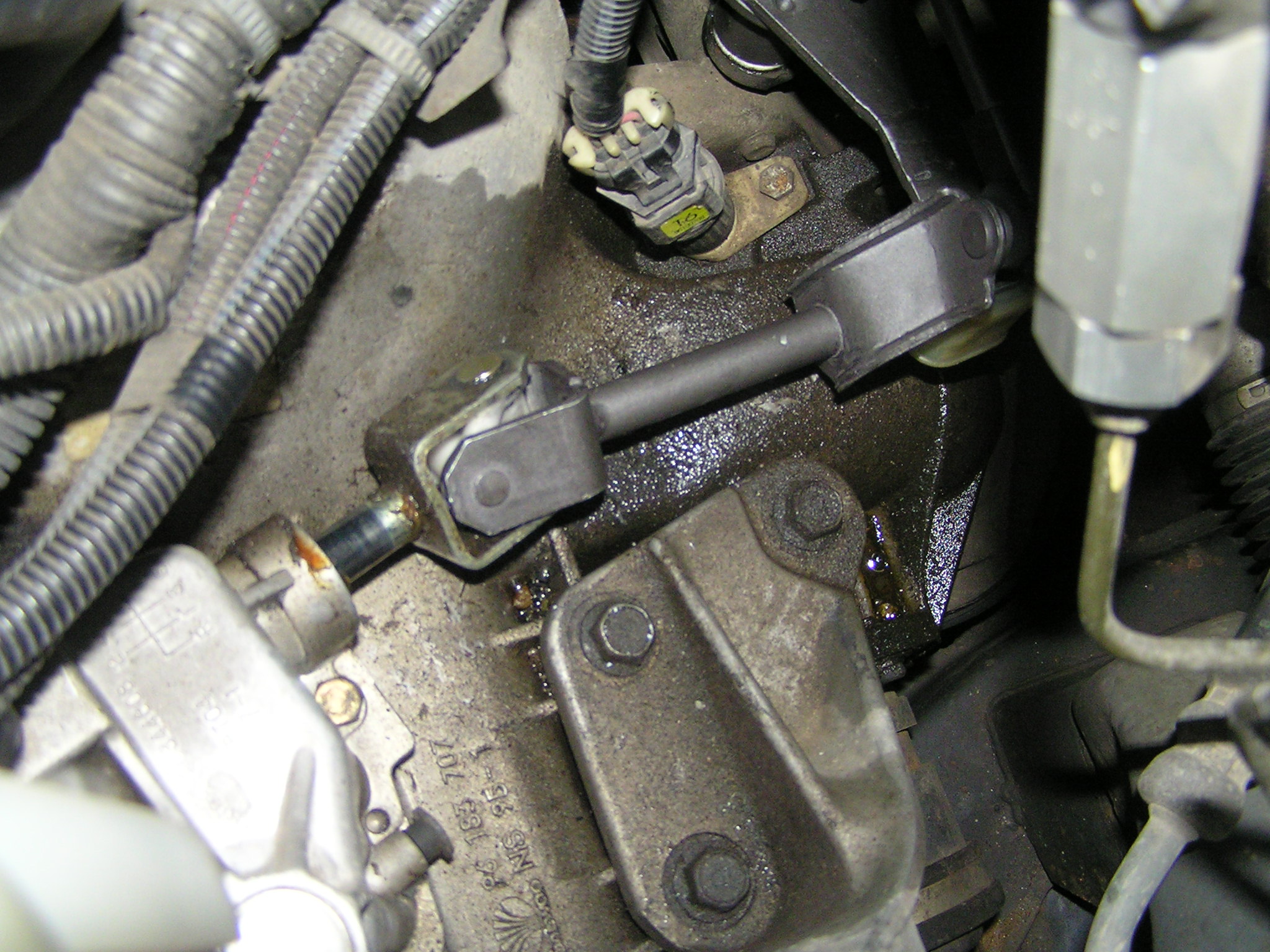

Urmatoarea problema majora: bucsi de telfon la timonerie :shock: :shock: e groaznica asa... joaca ca toate alea... face urat.. cand e motorul cald si mergi ceva mai voiniceste, se misca motorul ezita... joc nu mai zic... si mai mult de 30.000 km nu are.. ce sa-i faci, a fost masina de coreean batran.. nu de roman tanar :) )
Enfin.. maine sa vedem, ce rezolvam si cu DJ..

Monta releu intre pozitii-faza scurta.. asa ca atunci cand aprind faza scurta, pozitiile din far se sting, ramanand doar ochii de "pisica" aprinsi... S-au complicat coreeni aia cu instalatia electrica, de sa dea dracu.. :wallbanger:

Am luat basculele cu mine... urmeaza sa le fac reductii, sa le modific, cu bucsi "pline"

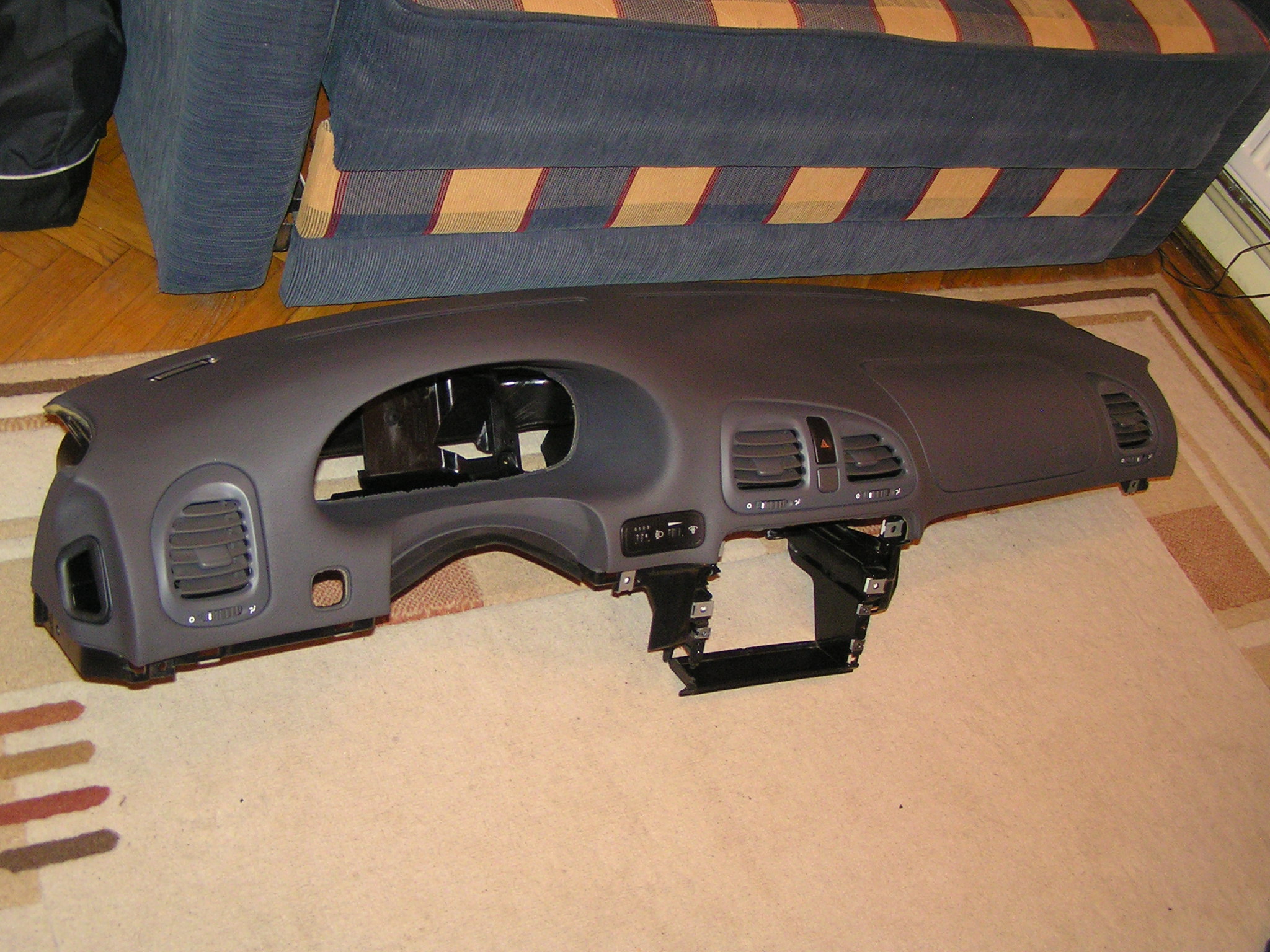

Azi a plecat si bordul, calculatorul de airbaga spre bucale.. deci curand ii voi schimba siglele cu cele de CDX :thumbl: asta daca nu-mi face maicamea prea multe nefacute in urmatoarele 10 luni

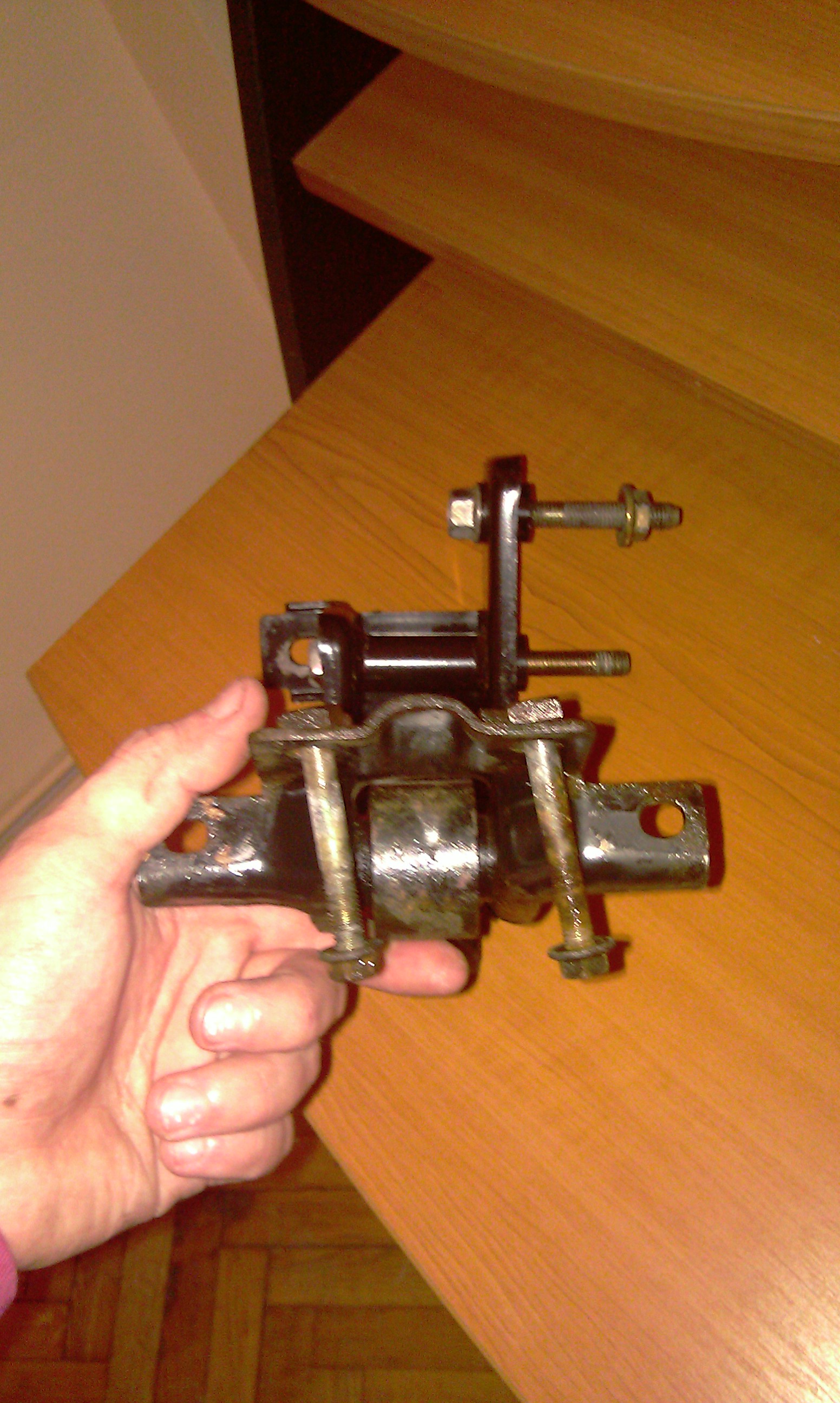

Salut.Sa faci si ceva poze daca montezi al 4 lea suport la motor.La nubira 1 cred ca nu are pe tragger suport pentru tampon motor.Improvizezi ceva??Bafta cu masina,vad ca o ingrijesti!
Cand apuc sa-l montez, sigur :thumbl:

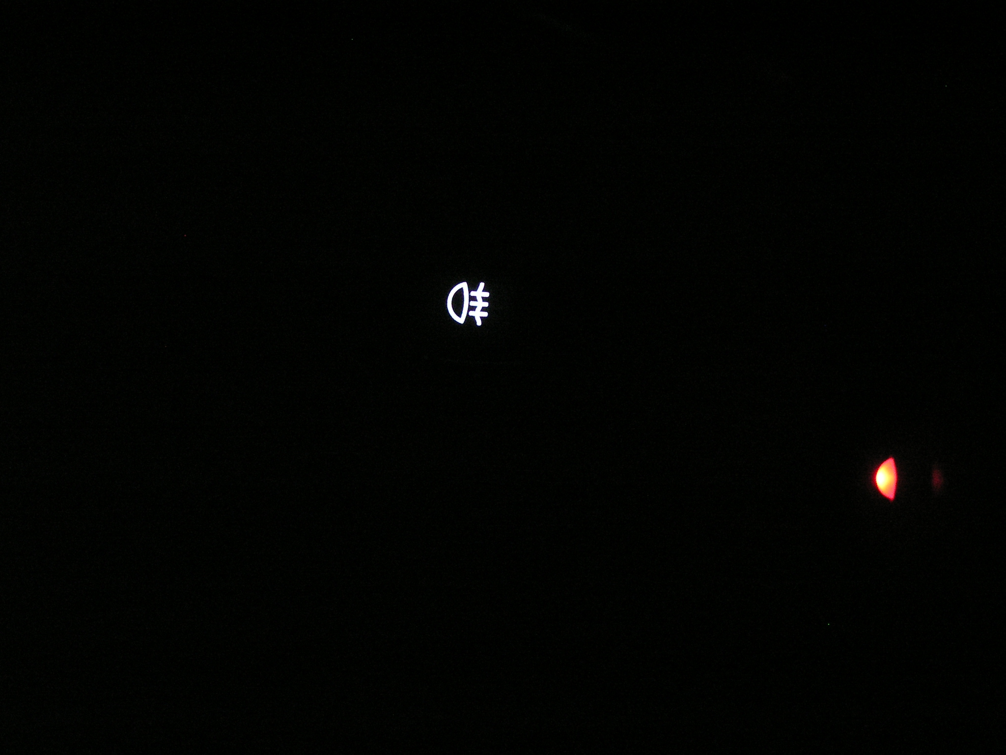

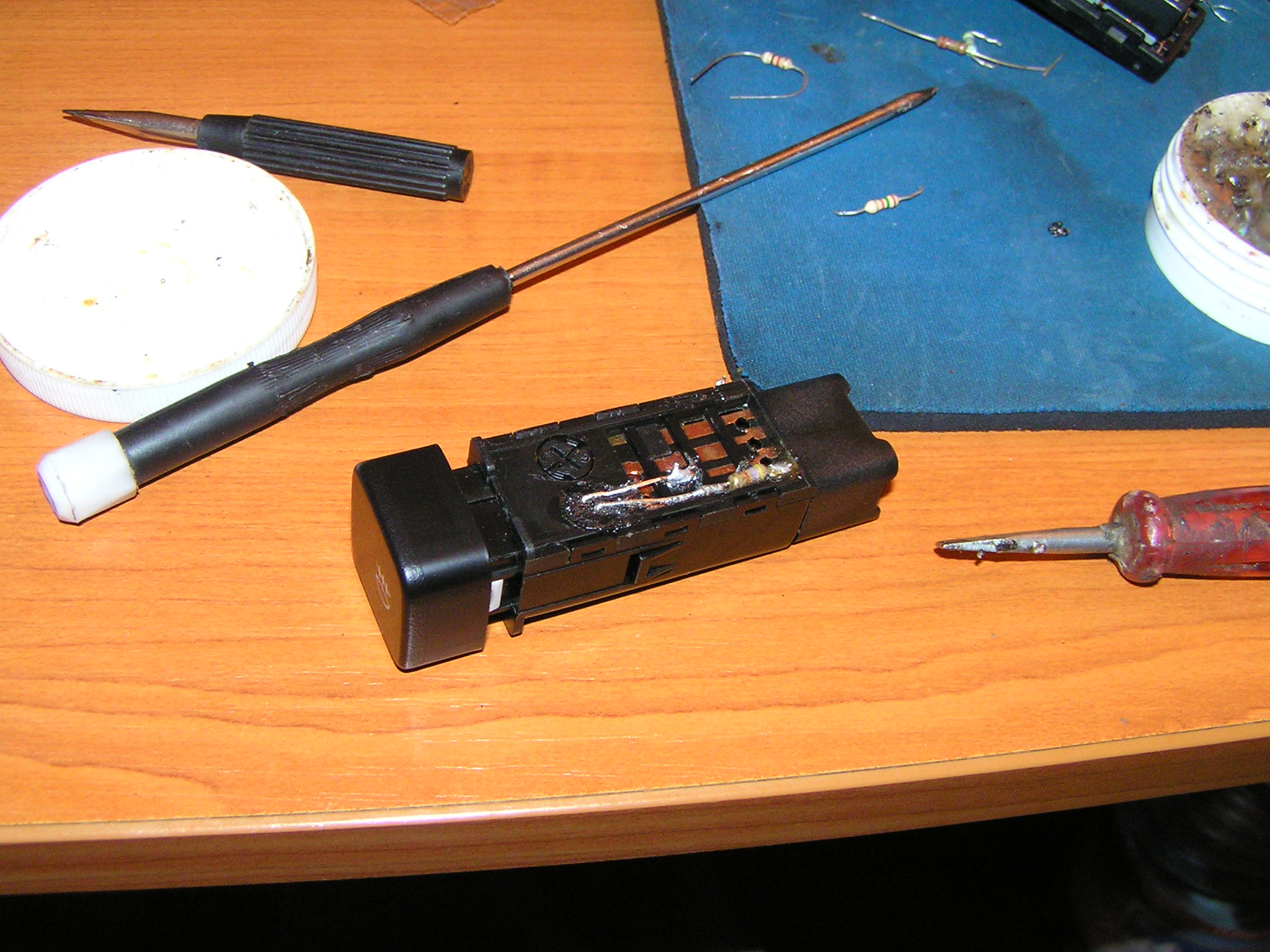

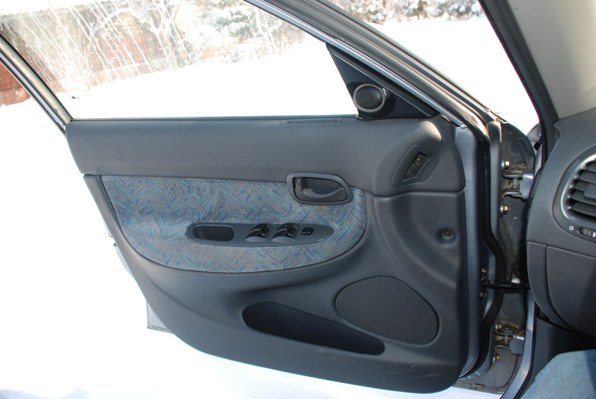

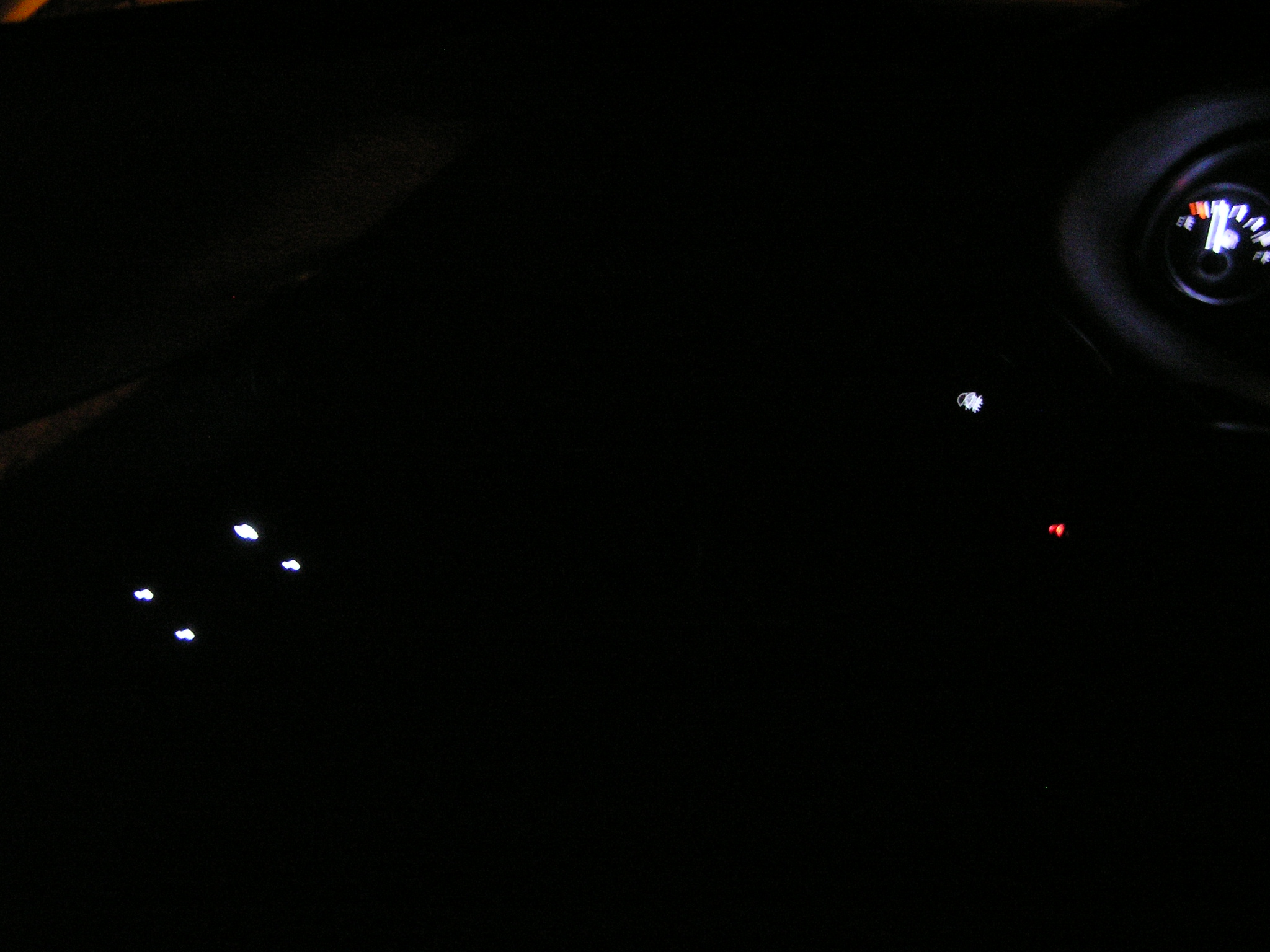

butonul de ceata spate.. pana la urma fac toate butoanele alb rece, albastrul chiar nu merge la interiorul de nubira... deja am schimbat ledurile la comanda geamurilor de la sofer + adaugat inca o rezistenta in serie, ca sa nu deranjeze la ochii :banana:
Parca e altceva totusi decat albastru ala. Cel putin la bord ;)
