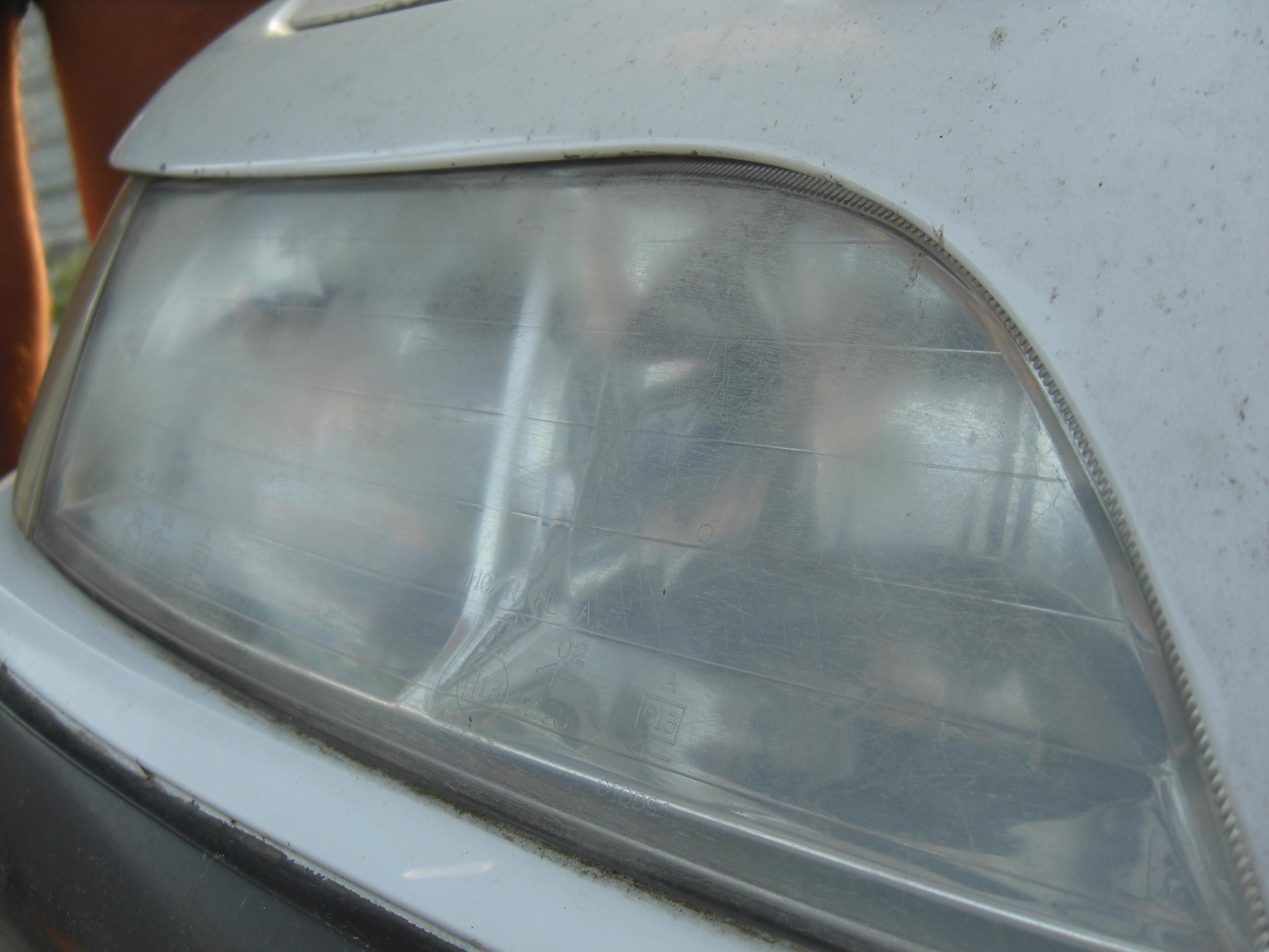

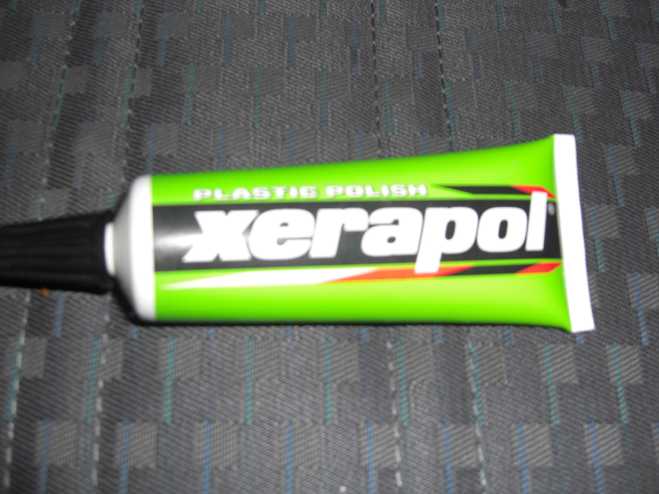

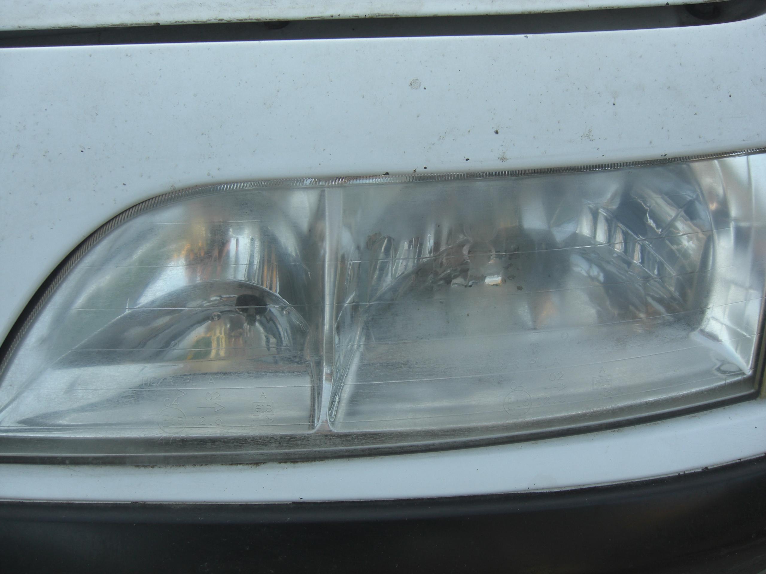

1. Am cumparat din Bricostore solutie-polish pt plastic (xerapol) si , impreuna cu bunul meu prieten Banzay ne-am apucat de frecat faruri pana ne-au sarit capacele! Rezultatul...Se vede in poze. La faza lunga, sincer sa fiu, nu prea mi-am batut capul pt ca era ff zgariata suprafata si deja eram epuizat de puteri dupa atata frecat, o zi de munca si un volei pe plaja =)) . Pt zgarieturile adanci (ca in partile de jos si de sus a farului) trebuie dat cu apa+smirghel (granulatie 1600), insa nu aveam al indemana. Daca as fi avut o masina de polish sau o bormasina era perfect, se rezolva in no-time.

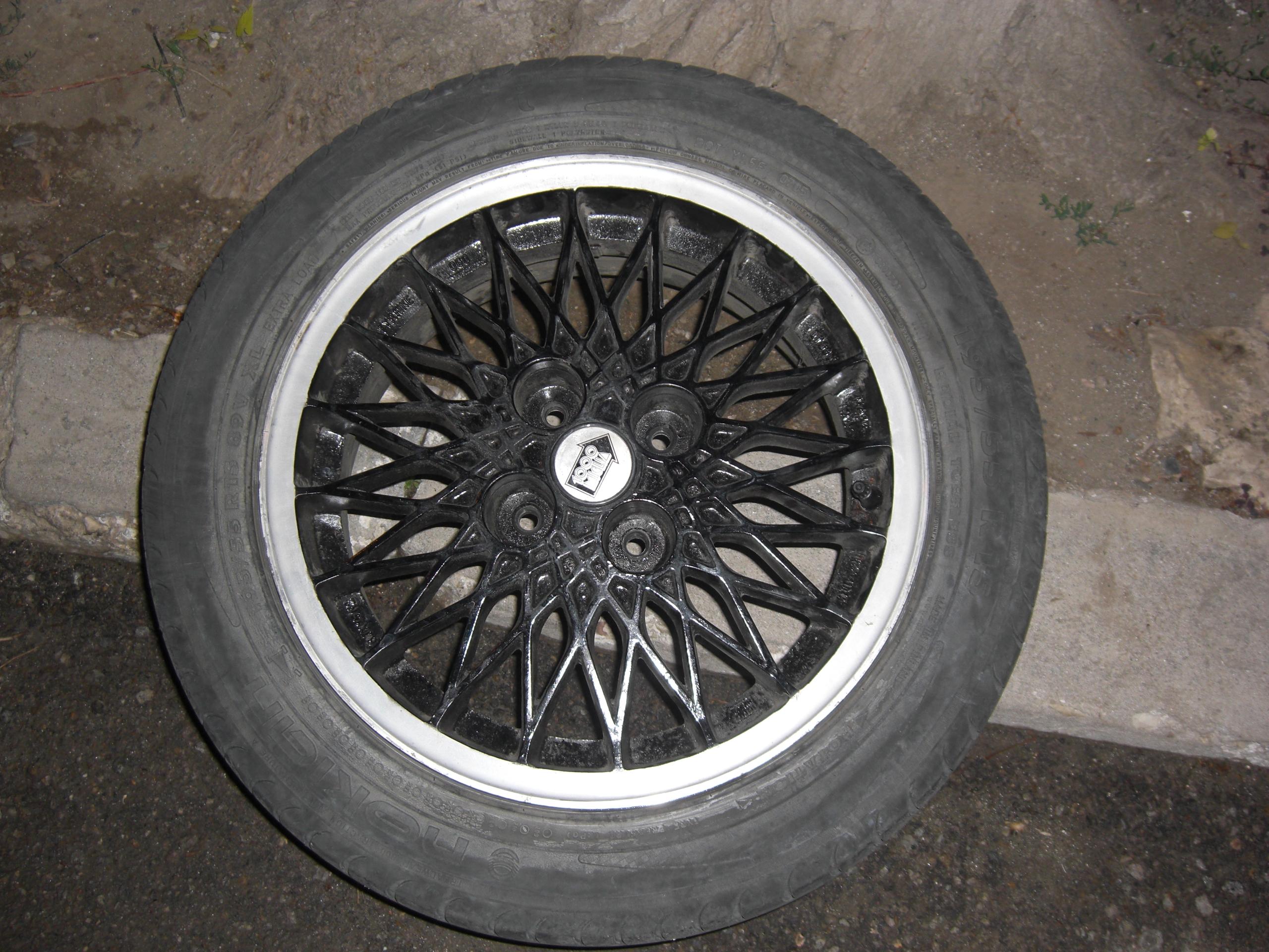

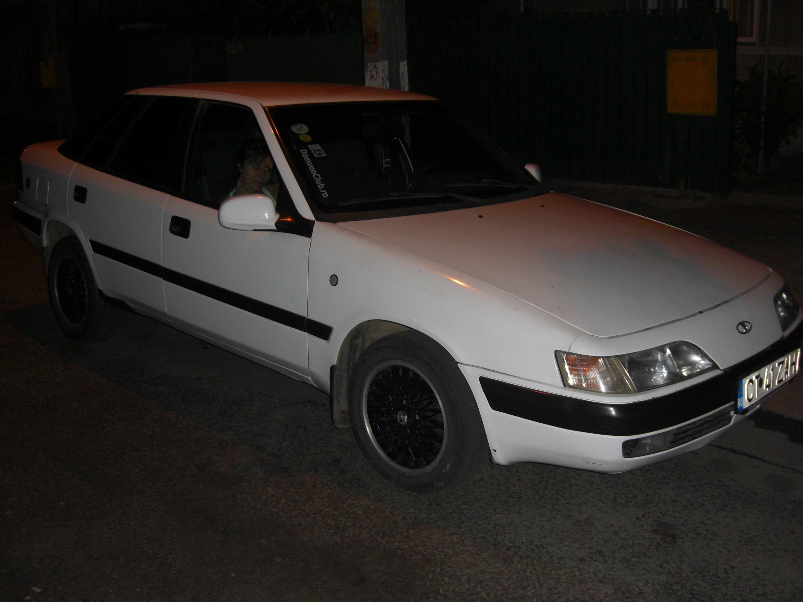

2. Jante! Le-am luat de la Banzay , de pe Cielo-ul lui, le-am pus la mine. Raman la mine, imi plac cum dau pe masina, si datorita faptului ca am folia, bandourile si manerele de la portiere negre! Mie unul imi plac, am vrut mult jantele astea.Cine a citit topicul lui Andrei a vazut ca sunt pe 15 si au ET 33...
As vrea sa fi scris si pct. 3, insa deocamdata nu am ce. Urmeaza xenon, amortizoare spate (ma gandesc sa iau originale, insa nu stiu inca sigur) si (o idee ipotetica) folie omologata pe fata... Pun si poze: farurile before-after , "donatorul de jante" , tipul care conduce 'donatorul de jante" (tot el este "tipul care face treaba sa mearga " =)) ) , janta si poza cu ambele masini (zici ca sunt 2 surori :P , :X )...

Cand le avea Banzay pe cielo nu dadeau asa bine dar pe espero tau arata beton.Felicitari pt achizitie.Felicitari si pt grija purtata masinilor voastre,tie si lui Banzay.Spor la treaba in continuare.Multa bafta. :thumbl:
Parca sunt un 'strambanake' in poza aia de ai pus-o bre =)) Ti-am zis sa ma astepti sa ma imbrac la costum pt poza, dar tu nuuu. Intradevar jantele dau mult mai bine pe masina ta si din fericire nici nu ating :)
Cum zicea si Nicu, ziua noastra a inceput la plaja si dupa am zis sa incercam sa vedem daca ies farurile cu xerapolul ala. Daca am vazut ca o mica portiune a devenit clara, am zis sa facem complet un far. Si cum ne calcam pe picioare in jurul unui far, m-am mutat eu la celalalt =)) Si daca tot erau masinile murdare dupa ce am terminat cu farurile, hai sa le si spalam... Si daca tot a auzit Nicu ca nu mai imi plac jantele, hai sa mutam una sa vedem cum sta. Si daca tot am mutat una hai sa mai mutam inca una, si tot asa pana le-am mutat pe toate de pe Dezmembrache pe Bazdac (sau ce nume are, Nicule, ca eu nu il stiu?) Banuiesc ca nu le mai dai jos nu? :D
Arata super jantele alea pe Espero! Bravo! Felicitari pentru masina si bafta in continuare!

Multumesc de aprecieri velican_costi si vlad_andrei, chiar imi plac mult jantele, incep sa imi placa din ce in ce mai mult. Acum le-am si echilibrat si pe la 160 km/h nici nu se simte tremurat, decat ffff putin, ceea ce ar fi probabil din cauza bucsii de la volan :P . Dupa ce o sa inlocuiesc si amortizoarele spate,ii zic mecanicului sa scoata inaltatoarele si eu zic ca o sa arate mult mai ca lumea dupa aia!

Au iesit super si farurile! Se vede ca s-a "frecat".

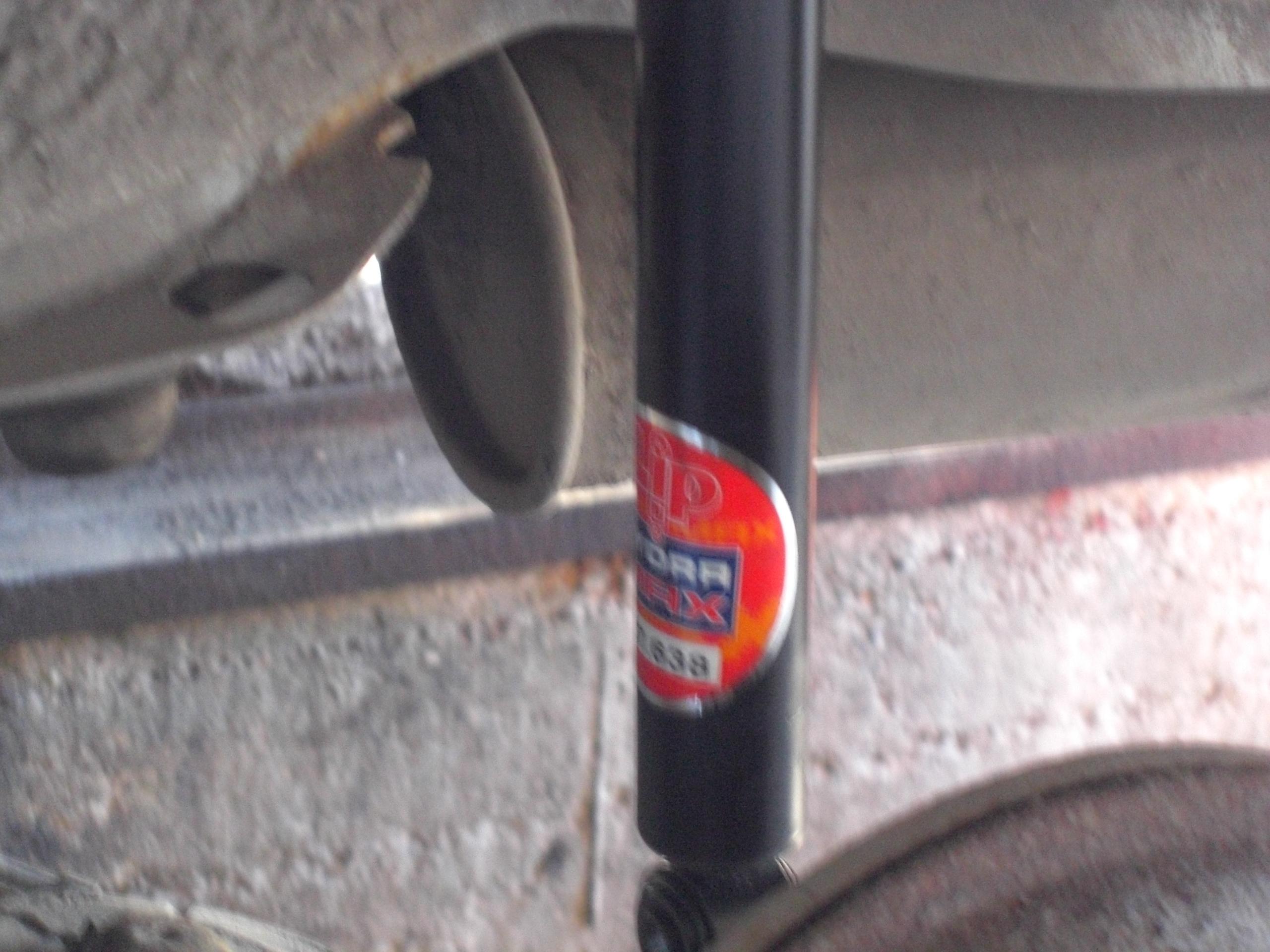

Update: Am fost zilele astea Constanta-Braila-Bucuresti-Constanta... Inainte sa plec din CT spre Braila mi-am luat 2 cauciucuri Barum Bravuris pe fata, alea care erau pe jante erau intr-o stare deplorabila...S-au comportat bine pana la Braila si pana la Bucuresti, unde la aeroport in parcare am constatat ca am un surub infipt in roata stanga fata! Cauciucul nu era chiar pe janta , era doar desumflat.Am fost la vulcanizare si l-am rezolvat (ca rezerva nu aveam, era si aia desumflata =)) ).
Toate bune si frumoase, pana mai pe seara , cand m-au lasat si amortizoarele DE TOT, adica era efectiv barca! Le-am schimbat sambata dimineata cu unele Lip (doar alea s-au putut procura) pe gaz si e totul ok acum, se misca bine, s-a imbunatatit si franarea un pic .Am scos si inaltatoarele, e mai joasa un pic de spate, o sa se mai lase pe parcurs!

Insa e ceva ce ma deranjeaza: se aude un sunet , un troncanit,clampanit, nu stiu cum sa explic...de sub masina. Eu credeam ca se aude de la amortizorul spate-dreapta ca era praf, dar si dupa ce au fost schimbate amortizoarele inca se aude, e enervant. Ce ar putea fi? Ma gandesc ca poate se aude butelia de gaz din portbagaj, poate nu e prinsa bine in suruburile acelea, insa pare ca sunetul se aude de sub masina :( . Revin cu update dupa ce imi montez si xenonul!

Pozele sunt dupa ce ai scos inaltatoarele????
sper ca nu... e odios de inalt spatele...
Interesant amortizoarele! Daca tot le-ai schimbat fa si o reglare a tamburilor de frana.
Cu rugina aia de la buzele aripilor nu faci nimic? Tot e in calduri... e mult prea inalta de spate, ceva e in neregula.
@madkat: din pacate da, crede-ma ca nu stiu de ce sta asa de ridicata de fund ! Arcuri-spate noi,amortizoare-spate noi pe gaz, amortizoare-fata noi originale GM pe ulei...O sa o duc la mecanic sa se mai uite o data la ea sa stiu de ce sta asa ridicata!

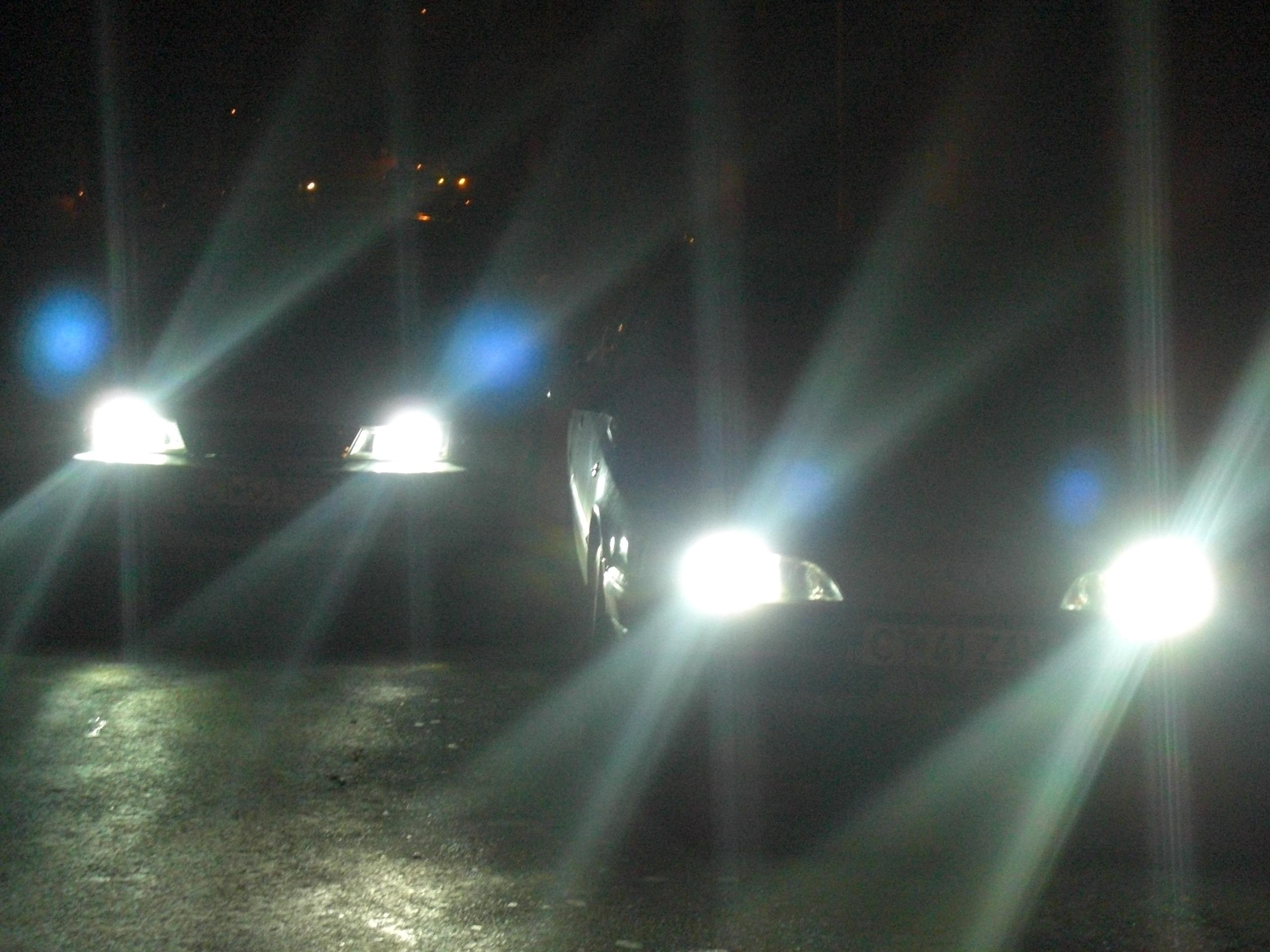

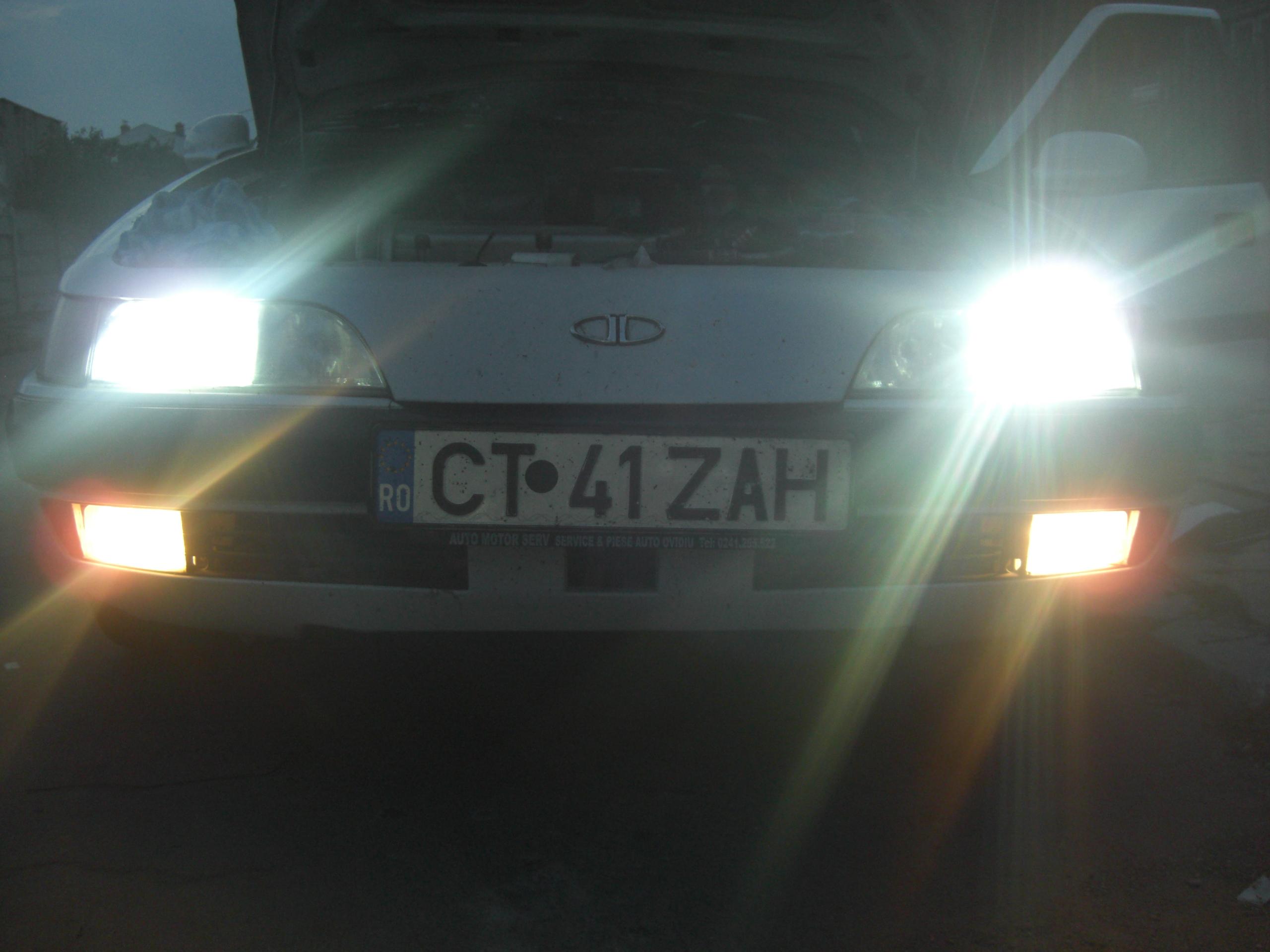

Update: Cu ajutorul lui banzay (de fapt mai mult el a facut treaba) am montat xenonul , 35w 6000k...Sincer, trebuia sa il iau mai demult! Acum vad si eu pe unde merg cu masina, pana acum 2 zile parca orbecaiam pe strada noaptea =)) . Se vede in prima poza cum lumineaza, insa se poate si mai bine pt ca nu am reglate farurile f. bine :( .
Pun si niste poze, chiar si cu Cielo-ul lui Banzay, si el cu xenon! Me likeeee!!!
P.S.:Nu m-a dus capul sa fac poze xenon-halogen sa se vada diferenta, insa am facut cu proiectoarele, care au o lumina mult mai galbena decat alb-albastrul xenon-ului, desi in proiectoare am Philips . Si ...faceti abstractie de murdaria de pe masina, doar ce venisem de pe A2 si am fost criminal in serie pt insecte :P ...Acum e "luna" masina :D .

Cam primea flash-uri chiar si dupa ce le reglasem 'dupa ochi' un pic =)) Mai trebuie sa frecam farurile sa facem plasticul ala clar si sigur se va vedea si mai bine! La antena nu mai umblasem ca eram si noi obositi, dar o rezolvam cu prima ocazie, o spalam de ce e pe acolo cu un detergent si punem si niste ulei pt mecanisme fine. Si poate punem si noi in sfarsit leduri la aeroterma > :) ...

....nu am reglate farurile f. bine :( .
Ar fi bine sa le reglezi pe aparat si nu "din ochi" pt a nu te injura lumea. Eu pe cielo le-am reglat pe aparat, am bixenon si nu am primit mai mult de 5 flashuri de cand le-am pus.
Asa e, un xenon reglat bine deranjeaza mai putin ca un halogen reglat prost. Dar un xenon reglat prost...arde retina :)

1. Cand am fost la service sa pun masina pe tester l-am pus pe ala sa imi regleze si farurile...A pus aparatul insa nu a reusit mare lucru deoarece erau conductele si vaporizatorul (cred) de gaz fierbinti si nu putea sa bage mana la far.
2. De cand le-am reglat nu mi-am primit nici un flash pana acum, e de notat asta! :) )
3. Acum parca e o placere sa mergi noaptea :P .
