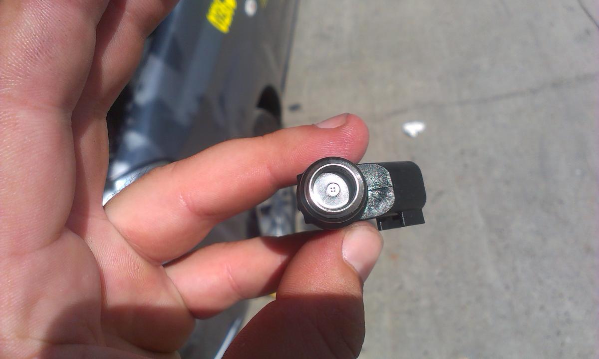

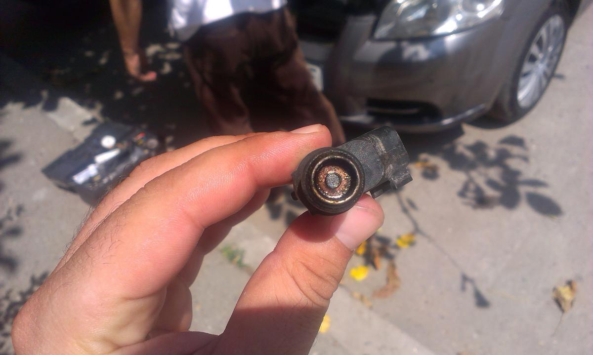

Suna a injectoare murdare...ar trebui scoase si analizate, nu e mare inginerie.

O sa verific si injectoarele, dar un injector infundat ramane infundat si la rece si la cald, motorul masinii mele merge regulat dupa pornire 1-2 minute, dupa care incepe sa mearga in "3", iar dupa ce se incalzeste iar toarce OK, nu numai dupa urechea mea, dar dupa 100km extraurban se si stinge becul Engine Check , care iar s eaprinde dupa 50km in oras.

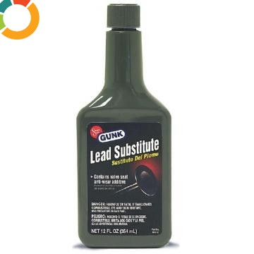

Am schimbat bujiile aseara, dimineata iar a inceput sa tremure si s-a aprins check-ul in 200 m. (tot P 0300). Vreau sa incerc si eu cu Gunk-ul si talpa pe autostrada, dar vreau sa stiu daca este cel din atasament. L-am cautat ceva si l-am gasit la un pret derizoriu (3,5 lei) in Auchan. Scrie pe el ca e destinat motoarelor pe benzina care merg cu benzina cu plumb, practic e un aditiv cu plumb al benzinei fara plumb. Am dreptate sau e cu totul alt produs si nu se mai gaseste cel de care se vorbeste pe aici?

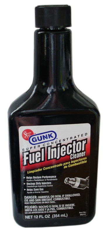

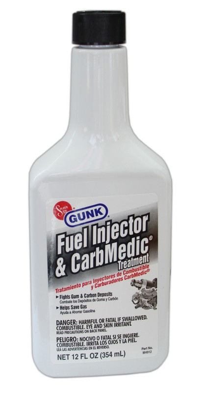

Nu e bun acela - acela este substitut pentru plumb. Iti trebuie ceva de curatare sistem de injectie - se gaseste cam in orice statie de alimentare mai maricica - sa scrie pe el ca este pentru curatare sistem de injectie/injectoare/fuel system. Cred ca e vreo 12-15 RON un flacon care se baga la un rezervor intreg.
Multumesc Johnny _L, bine ca n-am facut vreo prostie. Inseamna ca este unul din cele 2 din atasament, altele nu mai exista, am cautat pe net.
Un raspuns exact ar fi binevenit. O zi buna tuturor!
Nu mai tin minte de care am bagat, unul din cele doua oricum, oricum cred ca oricare e bun, ia-l pe care i-l gasesti - care e mai ieftin.

Si asta se baga inainte sau dupa alimentare? Multumesc!

@dany - se toarna recipientul intreg la un plin ca sa respecte proportia. Deci poti sa bagi si numai 10-15litrii si sa pui 1/3 din Gunk. Oricum nu e recomandat sa mergi cu benzina mai putin de un sfert de rezervor (face condens in rezervor). Nu conteaza cand il torni, inainte sau dupa - e lichid se va amesteca cu benzina.

Gunk pt curatare in procentul indicat pe tub, mers turat pe autostrada o perioada, nu viteza ci turat sa ai peste 4000 minim 15- 20 minute si posibil sa scapi pentru o perioada de aceste simptome. Mai mult ca sigur problema ta este tot de la supape care nu mai inchid cum trebuie. Nu stiu dupa aceea cum sa conduci, schimba vitezele mai sus 2500 rot/min. Altii spun ca schimba la 3000- 3500, ma intreb ce consum au?. Am avut aceasta problema dar eu am fost mai iute si in garantie am schimbat aceste supape cand masina mea avea 8k km cu supape trimise de GM care au acelasi cod cu cele schimbate dar la baza au un sanfren facut, masina era in garantie. Nu am mai avut probleme, totusi am incercat sa schimb peste 2500rot /min.una
