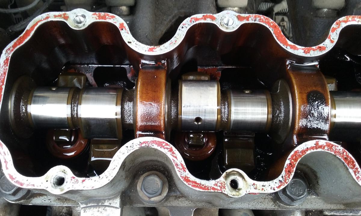

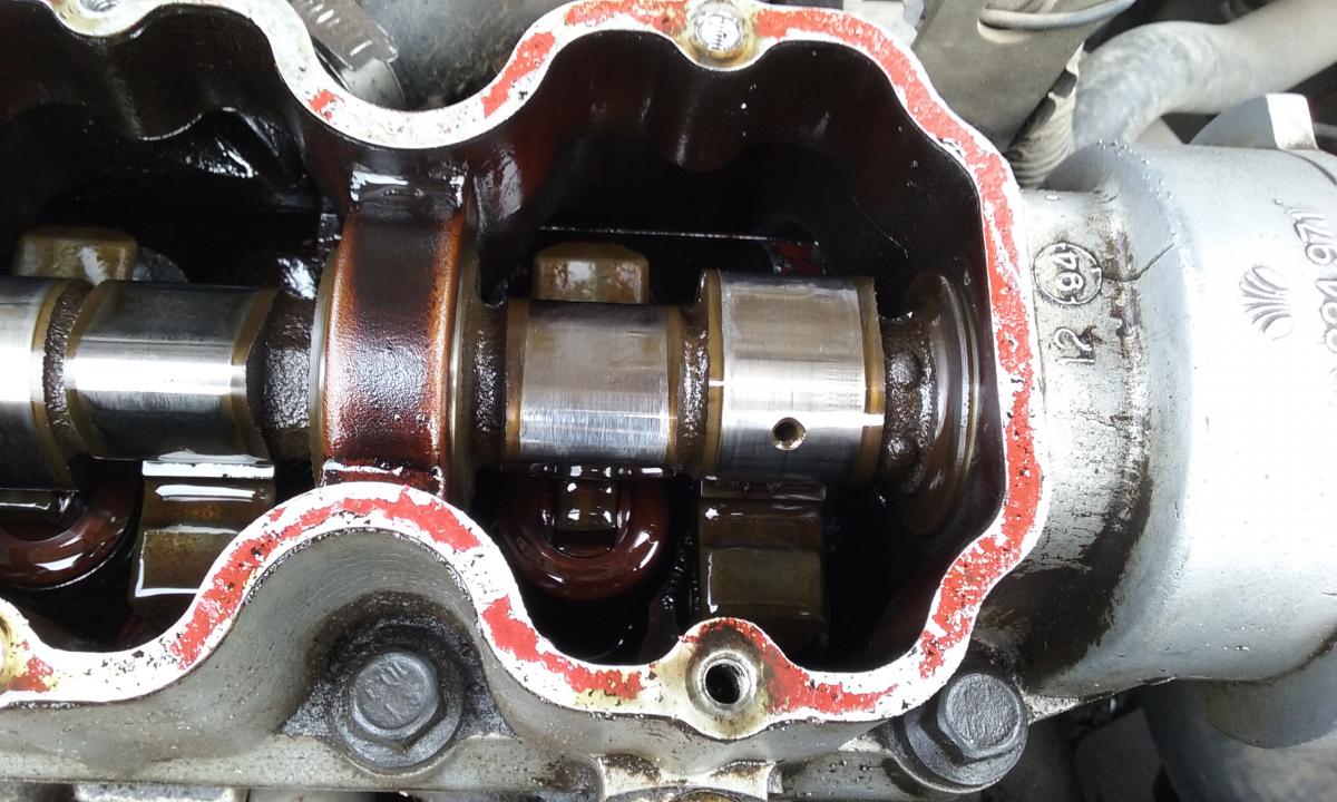

Aceiasi remarca, prima poza cama din dreapta , si nu rotunjita (dupa cum normal si de drept ar trebui sa fie) ci latita .
Da' ii floare la ureche comparativ cu axul atasat in pagina 6.
Schimba-l , si totodata ingrijeste-te de tachetii hidraulici , in special ala de-ti bulira axul, ca-i blocat . Nu uita nici de simeringuri si o garnitura noua a capacului.
