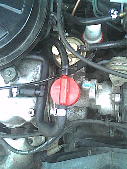

Iata o idee de "tuning" pentru valva PCV:
-"teu" economizor de dacie (se scoate capacul, rondela si arcul si se mareste un pic gaura calibrata)
-racord (furtun) de cauciuc cu cot, special pentru acel teu
-furtun cu diuza (cumparat fara diuza aia) de dacie
-furtun de benzina dacie
-filtru cu pahar decantor din plastic
-coliere.
Se face montajul ca in fotografia atasata, avand grija sa se taie/scurteze racordurile de cauciuc pentru a incadra filtrul (are capacul rosu in poza) in spatiul respectiv din dreapta motorului.
Efect?
Inca nu stiu... Sper sa mai scap de vaporii de ulei care ajung la valva PCV si care ii pot modifica functionarea. Cred ca asta e motivul pentru care unora le merge bine o vreme dupa schimbarea valvei si apoi nu.
Stiam totusi ca exista la unele masini straine filtre speciale care separa gazele de carter de vaporii de ulei. Aveti idee de asta? As cumpara si monta un filtru din ala dedicat, dar nu stiu cum sa cer, iar vanzatorii vor codul...
Succes!

Ar fi cazul numai incerci asemenea experimente.Valva PCV are alt rol decit cel pe care l-ai inteles tu.
Valva PCV se curata sau se inlocuieste periodic iar cand nivelul de vapori de ulei este prea mare se segmenteaza motorul .

Ce pericol ma paste daca folosesc configuratia din poza? Nu stiu daca s-a inteles foarte bine ce am facut eu acolo.

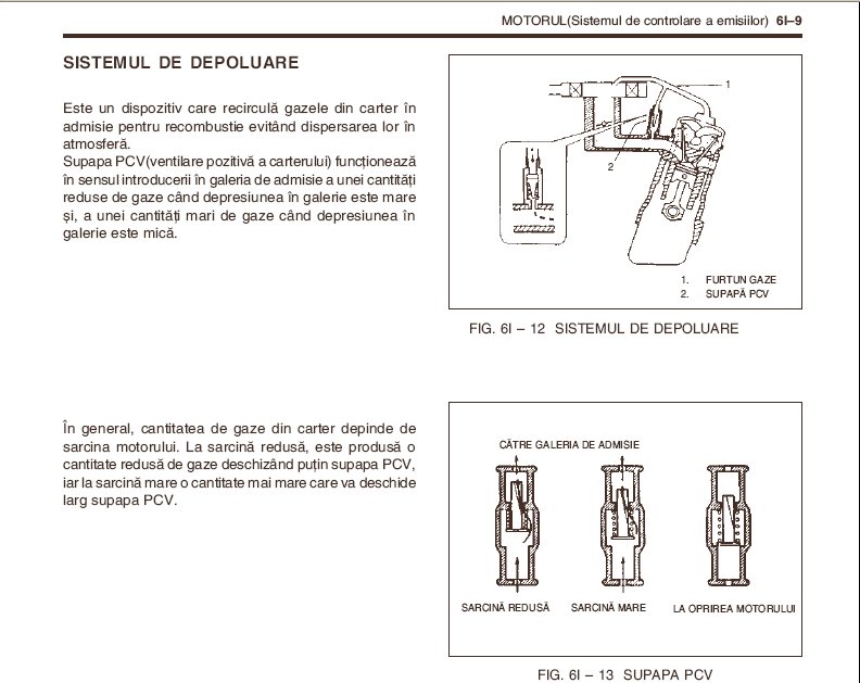

Rolul valvei PCV este cumva altul decat cel descris in atasamentul asta?
