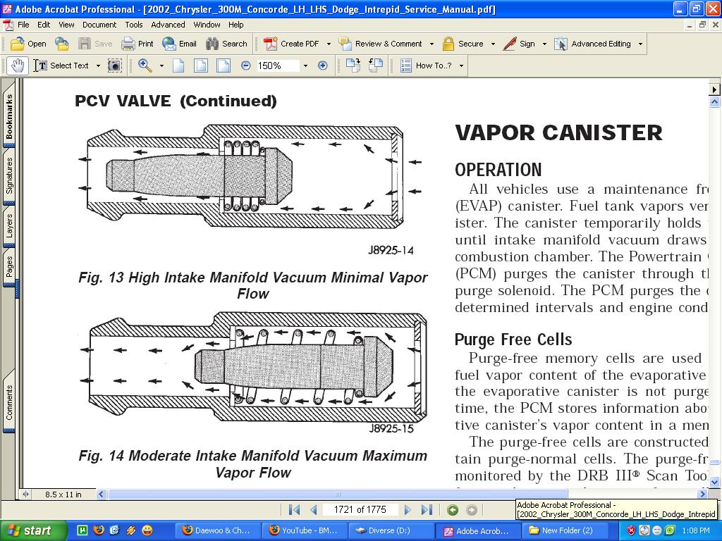

1- scoate valva si pune degetul in locul ei, sa vezi fortele implicate;
2- deschide o carcasa de valva, vezi cum este construita si cum functioneaza;
3- miscarea cuiului din ea depinde de variatia depresiunii din galeria de admisie, adica nu prea sta pe loc decat cat mergi cu pedala la blana.

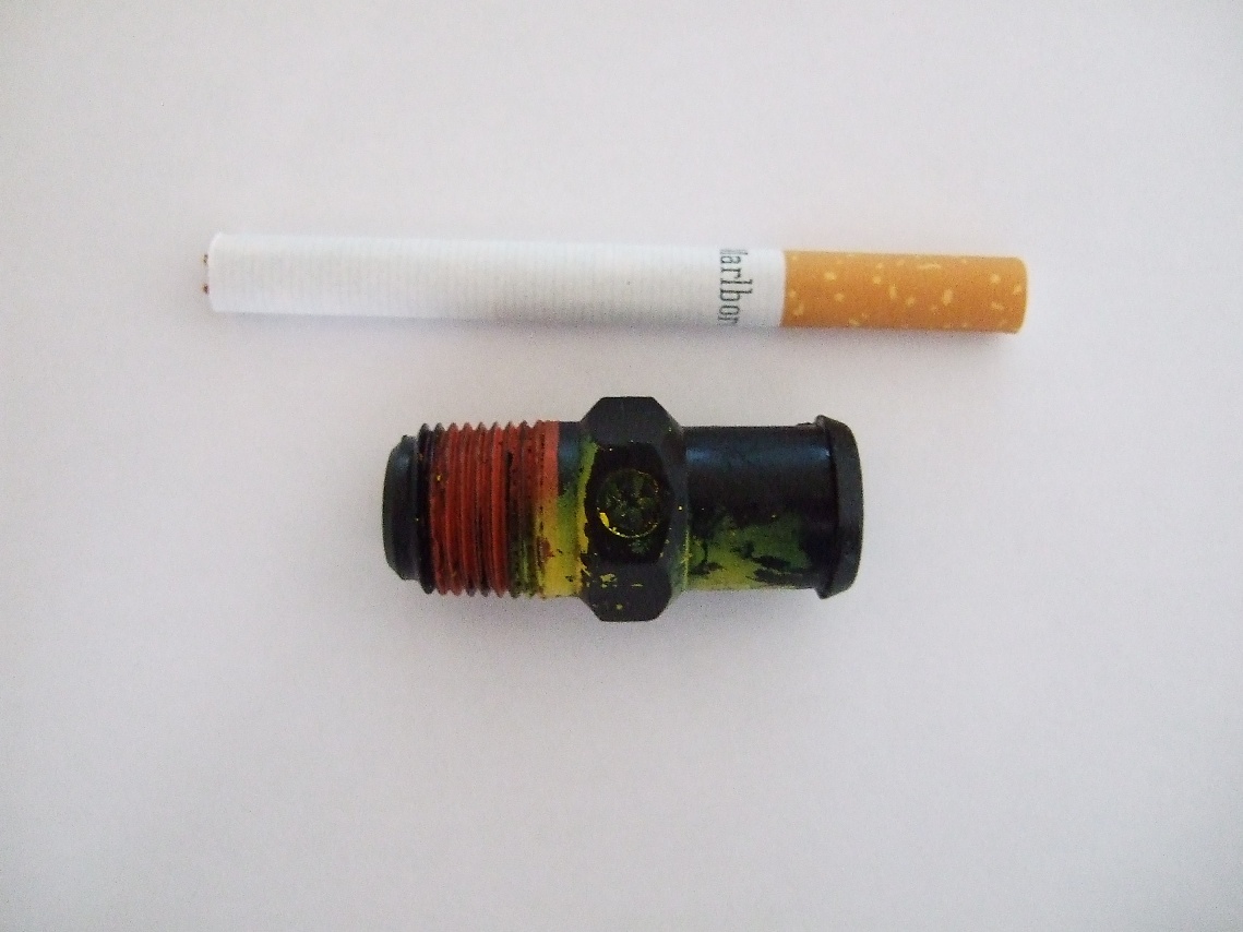

Asa arata la mine si am schimbat-o astazi . O operatiune de 1,5 minute . Era de preferat daca nu fortam asa ca taranu furtunul care intra in ea incat sa crape. Noroc ca am avut la indemana un colier.
Diferente nu cred ca aveam de ce sa simt in comportamentul motorului pt ca nu prea era murdara nici cea veche, avea putin ulei pe ea dar nu carmaz ( adica cea din poza ). Aerul ( nu e bun uleiul asta la gust, nu incercati sa prajiti cu el ouale pe motor, faceti-le fara ulei ) circula doar intr-o parte si cam atat stiu despre ea.
Pret la reprezentanta = 23 RON ( piesa Mopar de la mama ei ).
Ciudat ca inauntru are un ... ventil
care la valva noua este mai MIC ca si lungime decat la cea veche. O avea vre-o importanta ?
Dupa cum ziceam nu se simte diferenta ( bine e si foarte greu sa simti ever vre-o diferenta la motorul asta porcesc ) dar acum stau mai linistit. Sa stau linistit indiferent de dimensiunea ventilului ?
Mai ales ca am uitat sa verific pe cea noua daca sufla sau nu aer in ambele parti ( din cate am inteles ar trebuii sa sufle doar intr-un sens )
