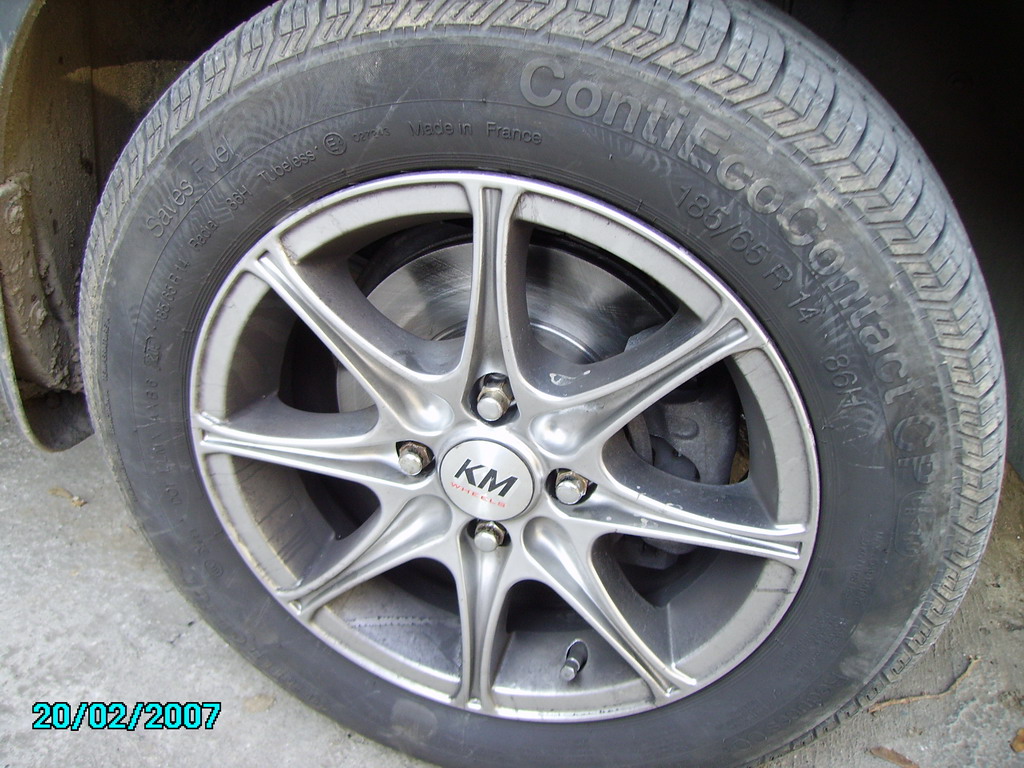

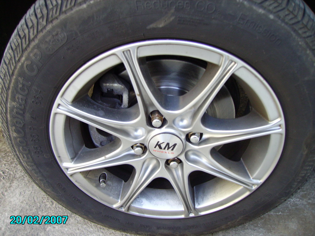

CristiV Posted May 9, 2007 (edited) Acum, cateva observatii:- asa cum banuiam, discul de pe dreapta, cel original, care a "scapat" de "garantie" era mai uzat, l-am masurat cu sublerul si avea 23 mm, deci la 1/2 uzura. Placutele pe dreapta erau uzate dublu fata de cele din stanga. Roata dreapta neagra de ferodou. - discul de pe stanga, zgariat si zgrumturos, grosime 24, deci fara uzura practic, placutele cu carne dubla fata de dreapta , janta incomparabil mai curata Diferenta intre discuri era de 4000 de km, pt ca la 4000 am notat in caietul de service schimbarea pe garantie. Am observat ca placutele originale aveau niste urechiuse la un capat, prinse cu un nit, una pe fiecare placuta, pe cele montate inspre interior pe fiecare parte. Astea noi, Ferodo, nu au asa ceva si nici posibilitatea sa montez clamele vechi. Dupa ce si testez mai profund problema voi reveni cu informatii. Am citit si imi permit sa fac doua observatii: 1. Ambele discuri (fata) trebuie sa fie identice si de aceea se face intodeauna inlocuirea AMBELOR discuri. Cei de la service nu au aplicat procedura corecta. Aceasta prevedere este trecuta in manualul de service in sectiunea 4D-6 din care citez (in limba engleza): Important: To guarantee uniform braking on both sides, both rotors must have identical surfaces regarding smoothness and scoring depth. For this reason ALWAYS REPLACE BOTH ROTORS. Traducere: Important: Pentru garantarea franarii uniforme pe ambele parti (roti), ambele discuri trebuie sa aiba suprafete identice in ceea ce priveste planeitatea si adancimea striatiilor. Din acest motiv INLOCUITI INTOTDEAUNA AMBELE DISCURI. 2. Daca in cateva mii de km ai asemenea uzuri atunci ai o problema cu stilul de conducere... Sper sa nu te superi! "> Edited May 9, 2007 by CristiV Share this post Link to post
silviustel Posted May 10, 2007 No offense taken Stiu ca asa ar fi trebuit, sa mi le schimbe pe ambele, dar era vorba de aprox 4000 de km, si eram foarte hotarat sa mi se "vindece" trepidatia asa ca pe moment nu am mai luat in seama aspectele marunte dar importante. In ceea ce priveste stilul de condus sa stii ca 90% din timp merg batraneste, nu fortez nota, cu atat mai putin in ceea ce priveste franarea. E drept ca uneori mai merg si mai sportiv, mai ales pe la munte, pe trasee mai dificile, unde e necesar sa fiu mai "dur" un pic. Avand in vedere ca in ~ 20 k km sa zocem de folosire impreuna exista o diferenta de uzura mare intre discuri, cel schimbat fiind in parametri, si fara sa fie diferente la franare stanga-dreapta, reiese ca materialul din care era fabricat avea alta duritate, si ca la stilul meu de mers discurile originale trebuiau oricum schimbate in jur de 30 k km, ceea ce nu mi se pare chiar asa de terifiant. Numai bine! Share this post Link to post
CristiV Posted May 11, 2007 OK! Oricum citisem ca stiai ca trebuie schimbate ambele dar am vrut sa nu fie nici un dubiu. Eu as fi insistat. In general cand ma duc la service fac pe prostu' dar daca vad ceva care nu imi convine le spun diplomatic dar foarte clar ce vreau. Pana anul trecut am avut un Cielo GLE/AC fabricat in 1997 (cumparat in Oct. 1998) acum am o Nubira II SX D/AB Euro 3. Eu fac cam 9-10'000 Km/an din care cam 75% prin Bucuresti si fac toate reviziile conform manual. La Cielo am schimbat placutele o singura data la 39'000 Km iar cu discurile n-am avut nicio problema. Acum cu Nubira am 10'500 km, nu am nicio problema iar la revizia de 12 luni (9'600 Km) mi-au spus ca placutele sunt aproape noi. Discurile, bineinteles, sunt absolut OK. Trebuie sa spun ca eu am facut rodaj cam 900 km intr-o luna, adica am mers "fara treaba" si "cu grija" pe A2, Bucuresti - Ploiesti plus prin Bucuresti vreo 250 km. Share this post Link to post
