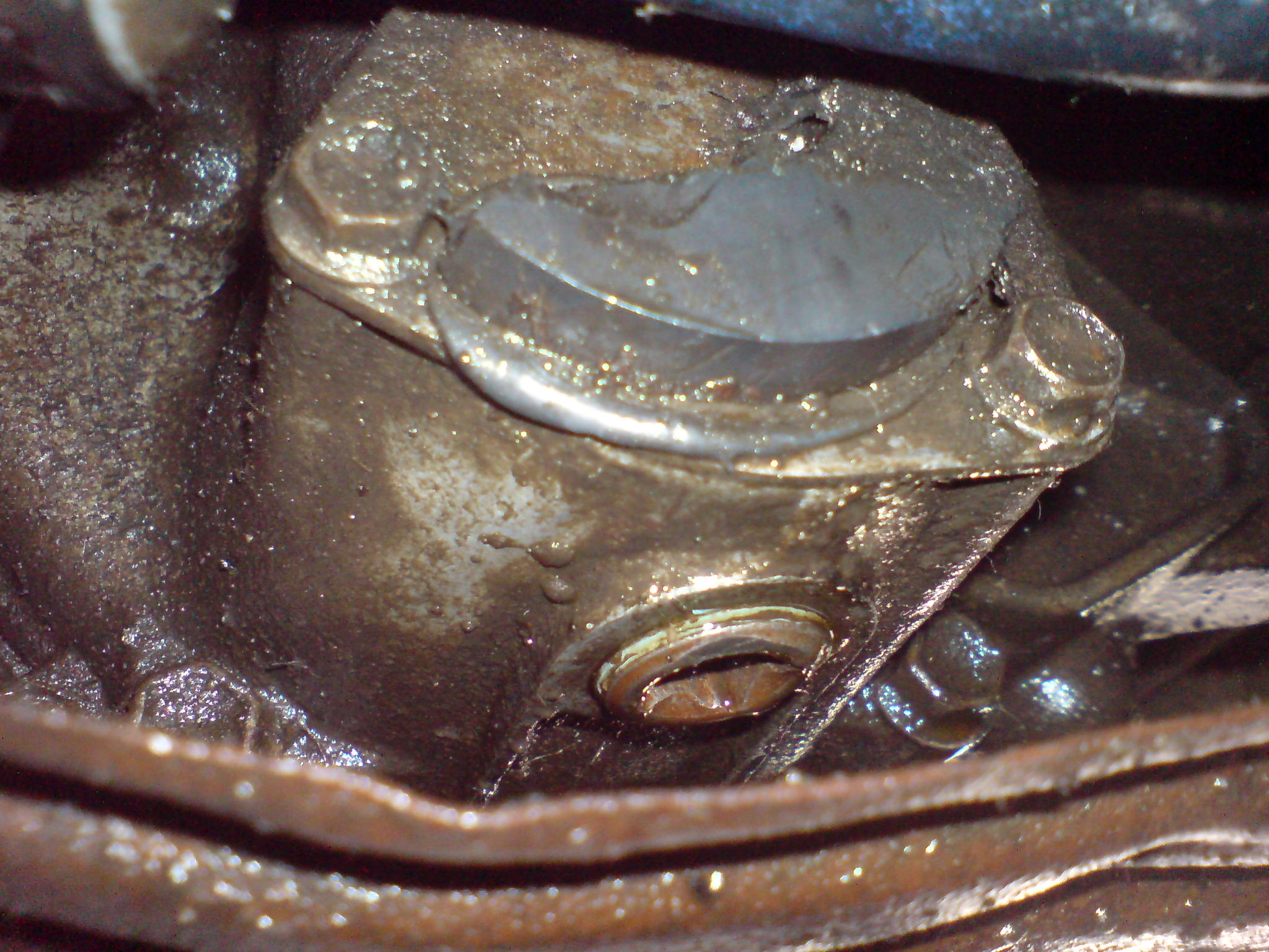

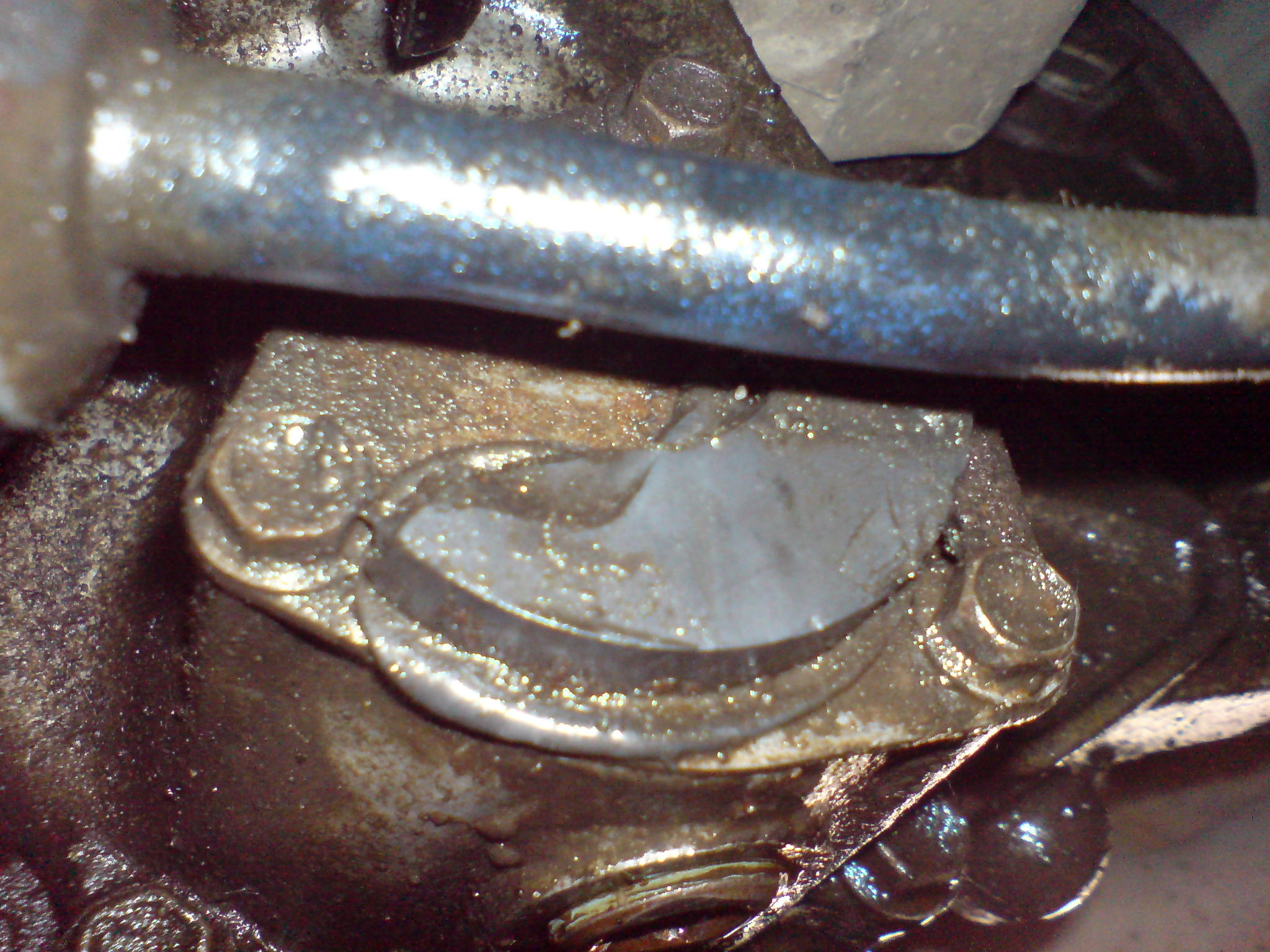

kicsiotto Posted June 22, 2010 Share Posted June 22, 2010 Nu ma ajuta nimeni??????????? Buna ziua! Am si eu o problema cu Matizu'. Am vazut ca curge uleiul din cutia de viteze, m-am uitat la cutie si am realizat ca dinspre partea de dreapta avea o gaura si era astupat cu ceva material pe care nu o cunosc. Masina asa am luat second-hand. Are cineva idee daca se poate schimba capacul ala pe fotografie sau partea aia care este vazuta pe poze. Vad niste suruburi, dar nu stiu daca se poate demonta si daca gasesc separat piesa aia. Oricum nici nu stiu cum sa cer de la dezmembrari piesa ala...a-si lua si nou piesa dar nu stiu cum. Daca cineva poate sa ma ajute atasez fotografii Multumesc pt. ajutor Link to comment

argon Posted June 22, 2010 Share Posted June 22, 2010 (edited) On 6/22/2010 at 7:59 AM, kicsiotto said: Nu ma ajuta nimeni??????????? Buna ziua! Am si eu o problema cu Matizu'. Am vazut ca curge uleiul din cutia de viteze, m-am uitat la cutie si am realizat ca dinspre partea de dreapta avea o gaura si era astupat cu ceva material pe care nu o cunosc. Masina asa am luat second-hand. Are cineva idee daca se poate schimba capacul ala pe fotografie sau partea aia care este vazuta pe poze. Vad niste suruburi, dar nu stiu daca se poate demonta si daca gasesc separat piesa aia. Oricum nici nu stiu cum sa cer de la dezmembrari piesa ala...a-si lua si nou piesa dar nu stiu cum. Daca cineva poate sa ma ajute atasez fotografii Multumesc pt. ajutor De ce nu te ajuti singur? pune mana si desfa capacul ala, vezi cum e fisurat, si ori il carpesti cu autogenul cum trebuie ori il inloicuiesti, epoxy-ul ala oricum nu tine. In cel mai rau caz mergi la orice strungar si ti-l face dintr-o bucata de tabla de grosimea respectiva dupa model. Edited June 22, 2010 by argon 1 Link to comment
