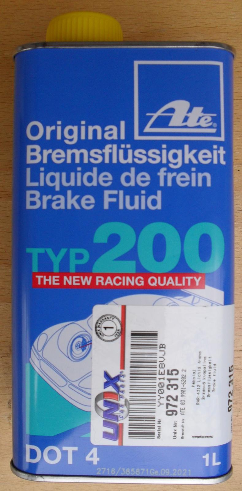

Rezolvata . Ca si impresie ... m-am oprit, cu spoilerul in poarta ce-i drept, da' m-am oprit!
Glumesc, desigur . Deocamnata prea multe nu pot spune referitor la produs, am dat o tura de test si pare a fi destul de ok, dar mai astept nitel sa se aseze cit de cit frinele si doar dupa sa strig un "bingo" de e cazul. Al din instalatie inca mergea destul de bine, chiar cazusem pe ginduri de sa il mai las sau sa-l dau afara, apoi am pus osu la treaba sa n-o mai lungesc.

Eu cred ca principalul avantaj al Typ 200 la un stil de conducere normal deriva din faptul ca e garantat 3 ani, in timp ce pentru celelalte produse e vorba doar de 1 an in majoritatea cazurilor (aici ma refer la alte produse apartinand marcilor consacrate, nu lichid de frana Lifrom produs de fabrica Chimopar al caror DOT4 e mai slab decat DOT3 de la ATE). Altfel, cum zicea Geo, daca te apuci de condus sportiv probabil vei simti si diferenta in ce priveste punctul de fierbere.
Link to comment
Intr-adevar, Andrei, sta foarte bine in ce priveste punctul de fierbere si perioada intre schimburi . Ce mi-s curios, cum sta la capitolul dinamica in sistem produsul asta, ca la viscozitate scrie 1400 de retin bine . La 5.1 spre ex. are 900 si se simte iuteala cind isi intra in drepturi, altele 1800 s.a.m.d Mie unu imi place (mi-ar place) sa raspunda cit mai iute, cind ai piscat frinna.

@Viktor: eu folosesc de ceva timp lichide de frana tip "racing" si niciodata nu a fost cazul sa aiba macar un singur parametru sub cele "normale". Ma refer la utilizarea de zi cu zi, nu la fise tehnice. Pastrand toate celelalte componente nemodificate (discuri, placute, saboti, furtune etc.) diferenta dintre lichide se va simti doar la efort intens. Chiar si asa, iti va fi greu sa faci diferenta pe moment intre probleme datorate lichidului si efectul de fading venit dinspre discuri-placute-saboti. Reactia aia de raspuns fulgerator la care te astepti nu se datoreaza doar lichidului. In cazul meu, performantele sistemului de franare au crescut dramatic dupa ce am trecut pe discuri si placute sport SI furtune de teflon cu tesatura metalica. Din combinatia asta am renuntat in timp la discurile si placutele sport insa nu am pierdut prea mult din promptitudinea raspunsului la orice regim de franare. Cielo este o masina usoara si cred ca asta inlesneste sarcina de a gasi un echilibru in ceea ce priveste investitiile facute si performantele sistemului de franare.

E un pret bun, dar nu cred ca e suspect. In principiu intra 0,5 litri, dar avand in vedere ca faci si aerisire, mai bine sa ai bidonul de 1 litru. Iti ramane si pentru cel putin 2 schimburi de lichid de ambreiaj.

Viktor, da... cam asta zic, ca nu o sa simti diferente.
Nu cred povestea cu doar 1 an garantie pt lichidul de frana. Sunt 100% sigur ca cel putin 3 ani merge fara probleme orice lichid de frana decent.
