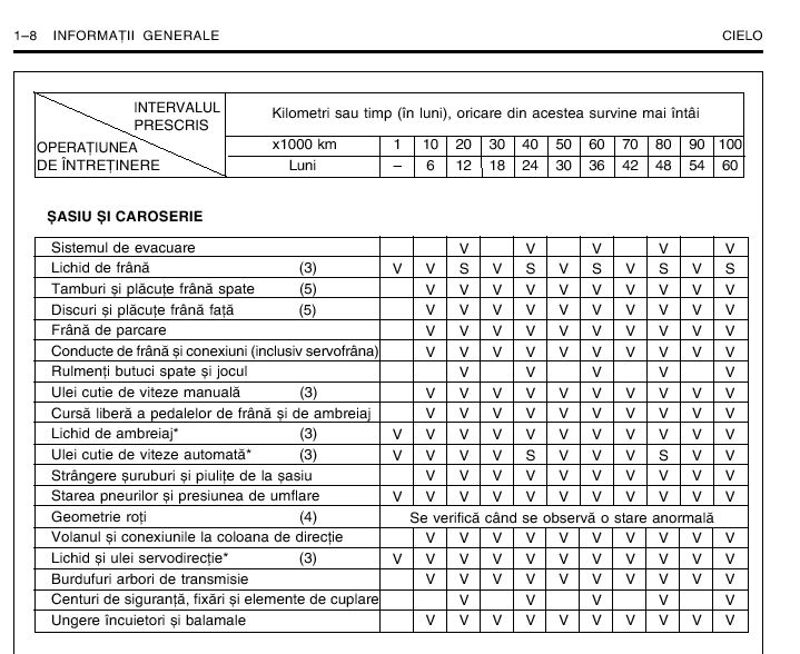

Lichidul de frana se schimba la 20.000 km sau 1 an.
Atasez mai jos scan.
