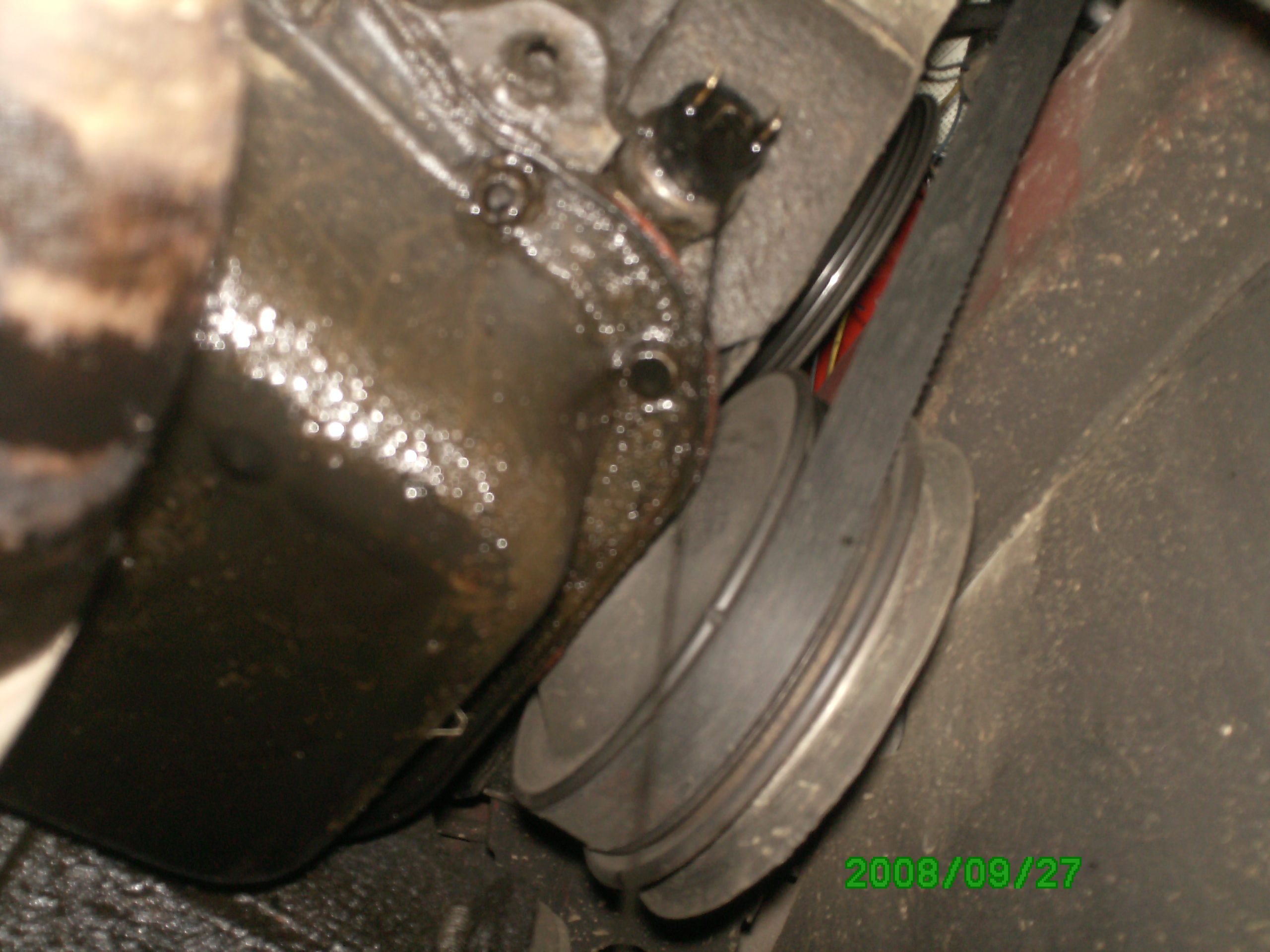

pierderi masive de ulei la manocontact(pe langa contactele electrice), inlocuit manocontactul...23ron (piesa)
