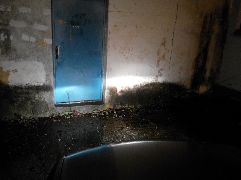

Vreau sa reglez si eu farurile, s-a tot umblat la ele, cand le-am polishat, cand s-a schimbat distributia si nu mai sunt multumit de cum bat.
La service nu ma duc, nu pentru ca sunt zgarcit, ci din cauza mecanicilor.
Am gasit asta: https://www.youtube.com/watch?v=qDudMM4J-ZE Asa voi proceda si eu; poate totusi mai e util si pentru altcineva.
Sunteti de acord, e buna procedura? Eu nu inteleg de ce mai trebuie coborat marcajul cu 2 inch, daca deja referinta a fost luata din partea de jos a farului, si nu din mijloc...
Rezolvat, e buna procedura, doar ca eu nu am mai coborat marcajul cu 2 inch. Acum sa vad noaptea la drum lung. Dupa metoda, a fost necesara ridicarea farurilor, desi mie mi-ar fi convenit sa bata mai jos, la drum le-am coborat de la rotita ca sa vad mai bine pe jos (gropile).

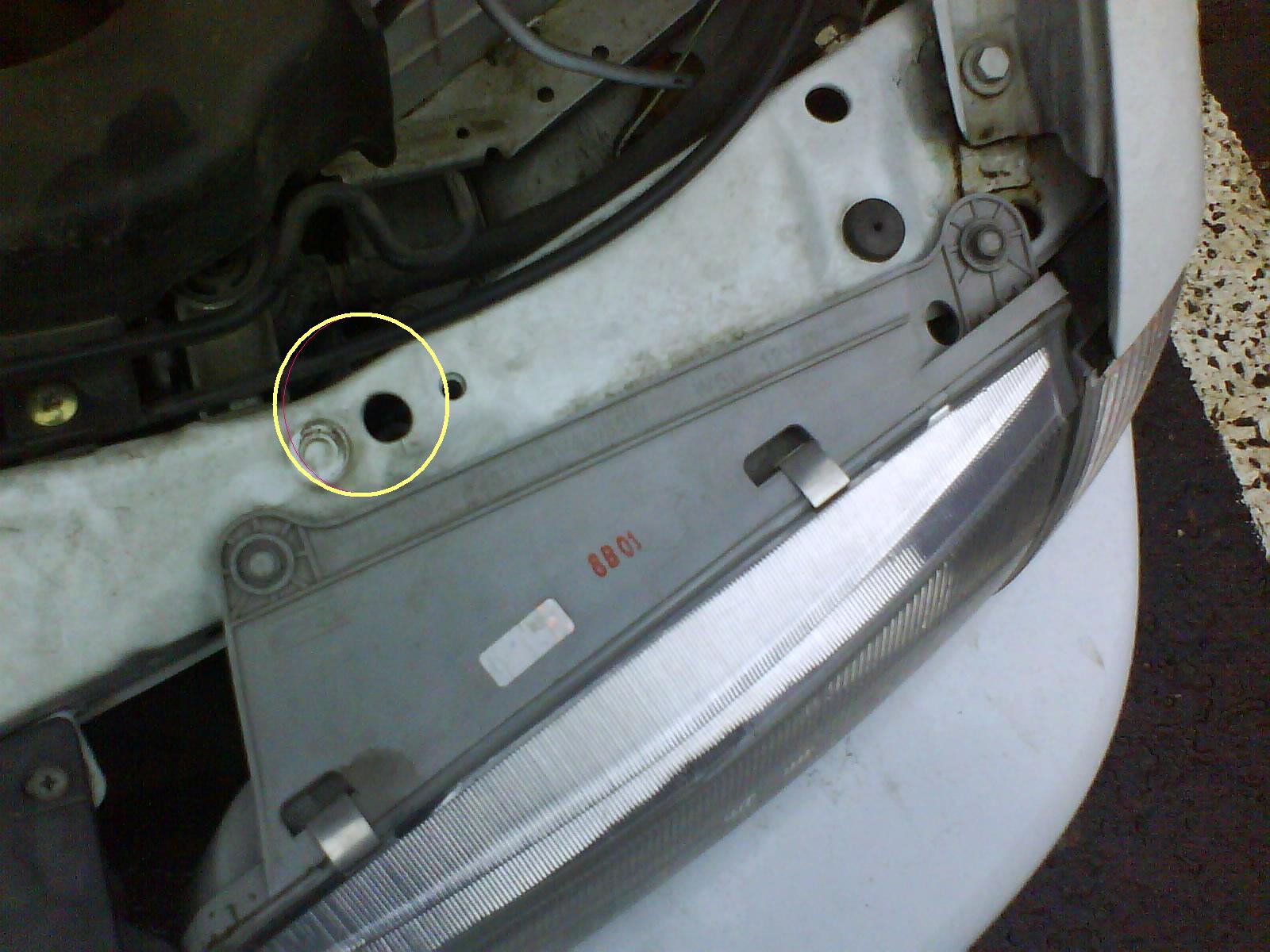

Suruburile de reglaj al farurilor la Matiz sunt doua la numar: unul pentru reglajul inaltimii, in capatul motorasului de reglare electrica si unul de reglaj stanga-dreapta in partea de sus si spre exterior a carcasei farului. Singura scula necesara este o surubelnita in cruce, mai lunga decat cea folosita de mine in poze, ca eu aveam un set de faruri demontate de pe masina si le-am folosit pentru poze.
Pentru reglajul stanga dreapta se foloseste surubul din imaginea de mai jos:
Langa surub exista pe carcasa si o sageata R<--->L care iti arata sensul miscarii farului (sprea dreapta sau stanga). INtroducand surubelnita de deasupra se actioneaza asupra unor zimti care rotesc un surub de actionare. Daca introduci o surubelnita in cruce foarte scurta din spatele carcasei poti actiona direct surubul si atunci sensul de miscare este invers fata de sagetile R <-> L marcate pe carcasa.
