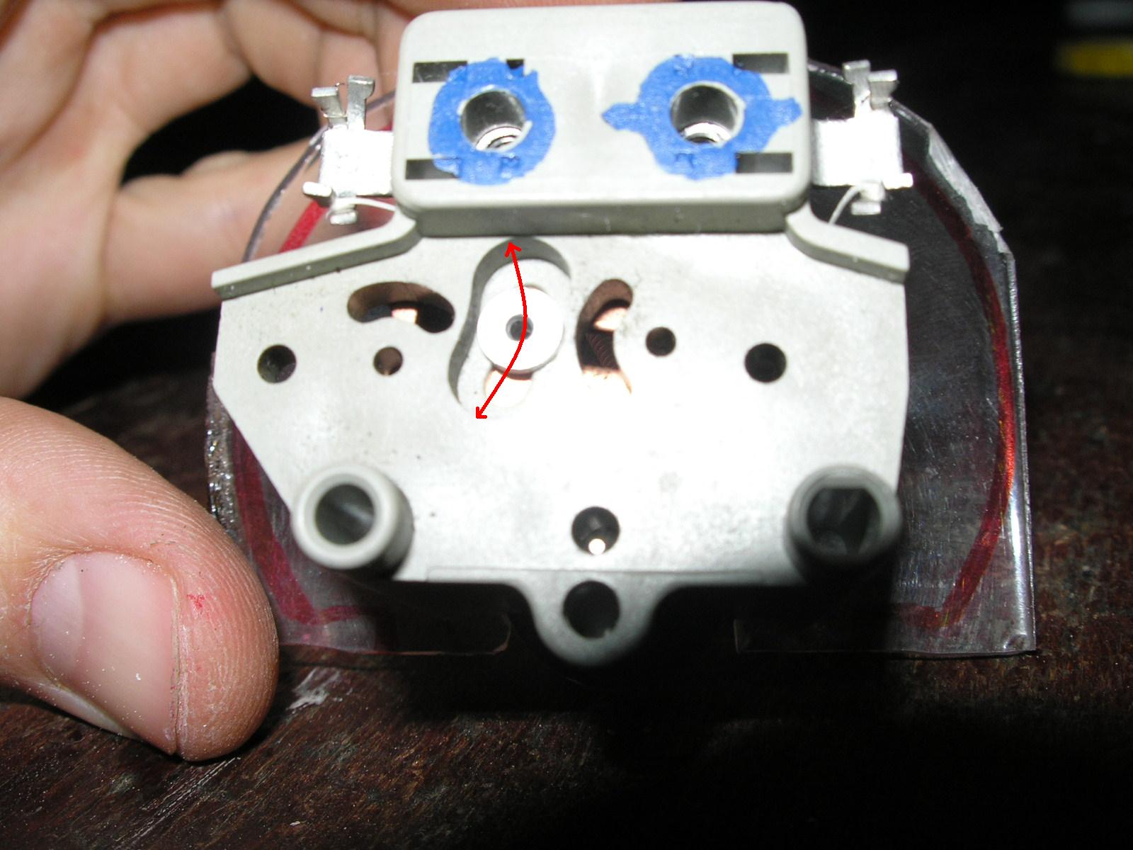

Sonda Si Indicator Nivel Benzina
Uncle-Sam replied to guzu's topic in Probleme tehnice Tico și Matiz
Demonteaza ceasul si misca indicatorul cu mana. Vezi unde se blocheaza si in functie de asta, il ajustezi -
