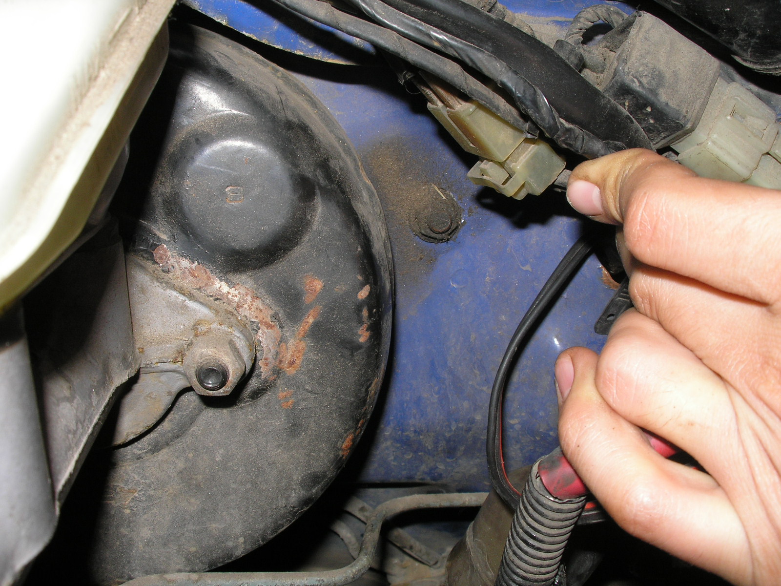

Revin cu o problema rezolvata. Mie ticozaurul imi incarca maxim 13,6V. Am masurat direct pe alternator si surpriza...acolo imi indica 14,4V. Rezolvarea a fost ca i-am tras inca un cablu mai gros de la plusul de la baterie pana la borna alternatorului si inca unul pentru masa de pe motor pe caroserie. Acum am aceeasi valoare (14,4V) si pe bornele bateriei.

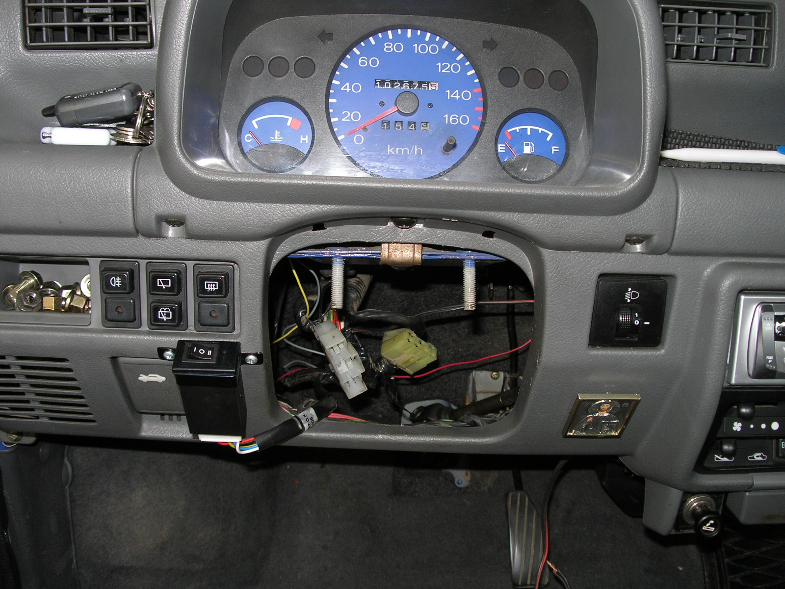

Pregatire pentru toamna + cateva modificari la iluminarea bordului. Cu ocazia asta as vrea sa va intreb daca are careva vreo sugestie cum as putea ilumina limba kilometrajului separat fata de restul? I-am pus leduri albastre momentan, iar limba fiind rosie, nu se mai vede

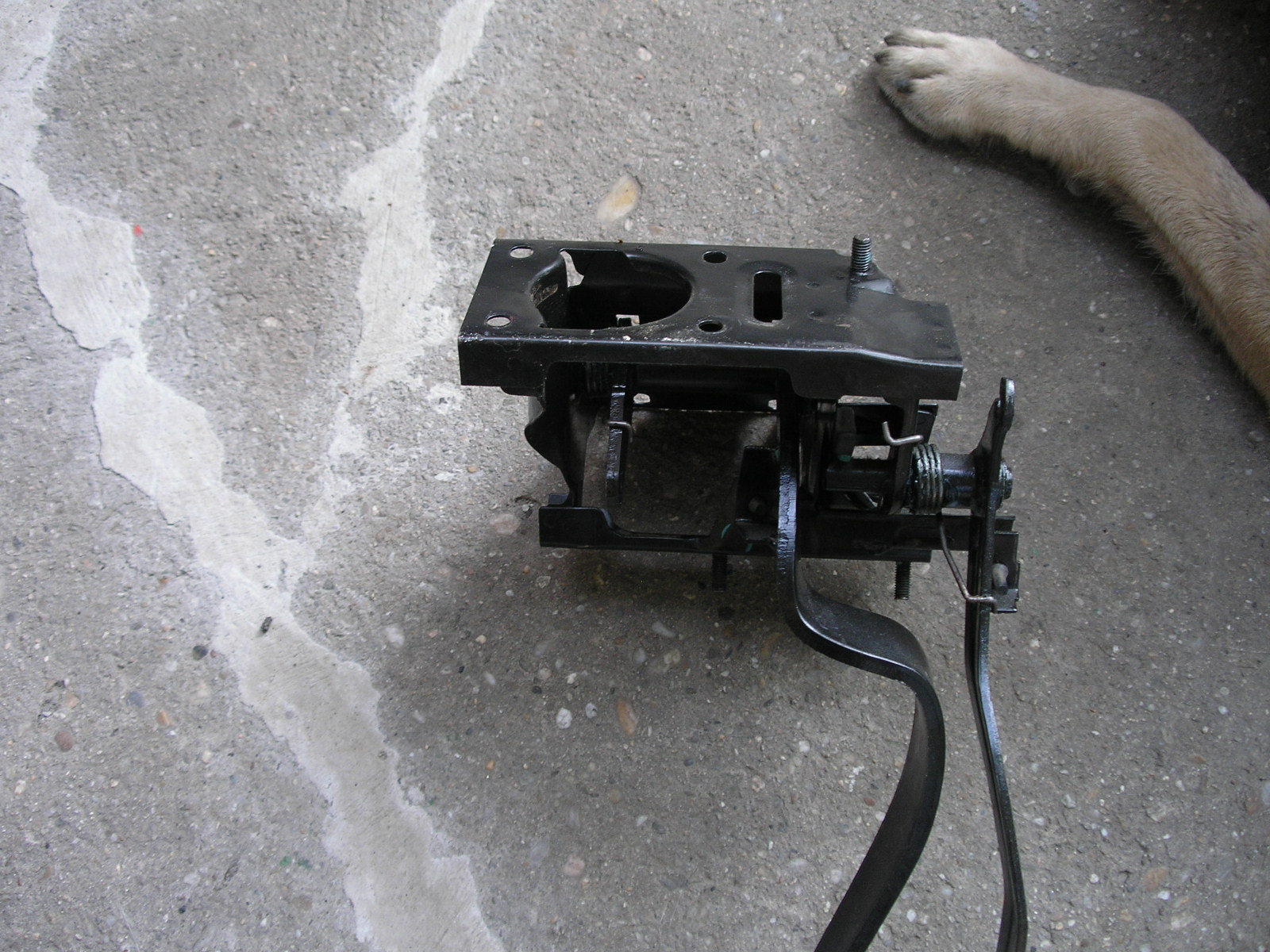

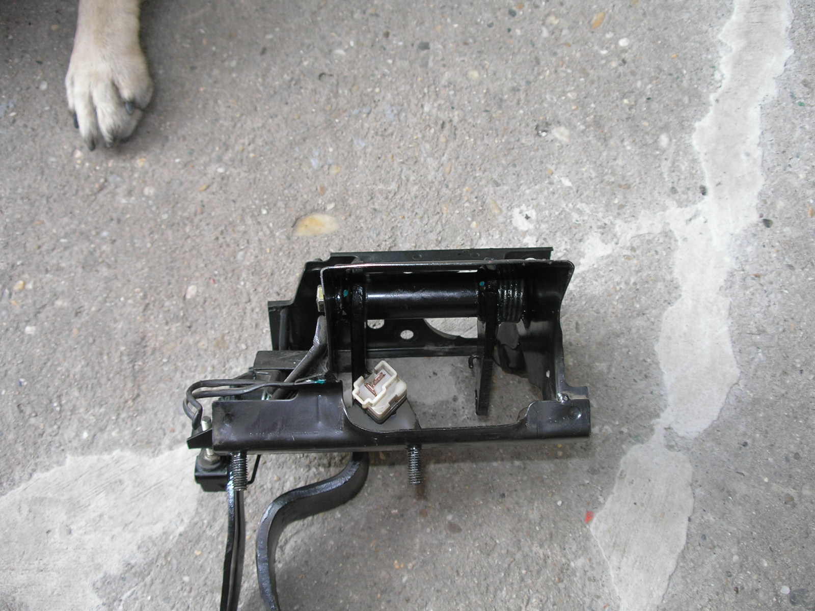

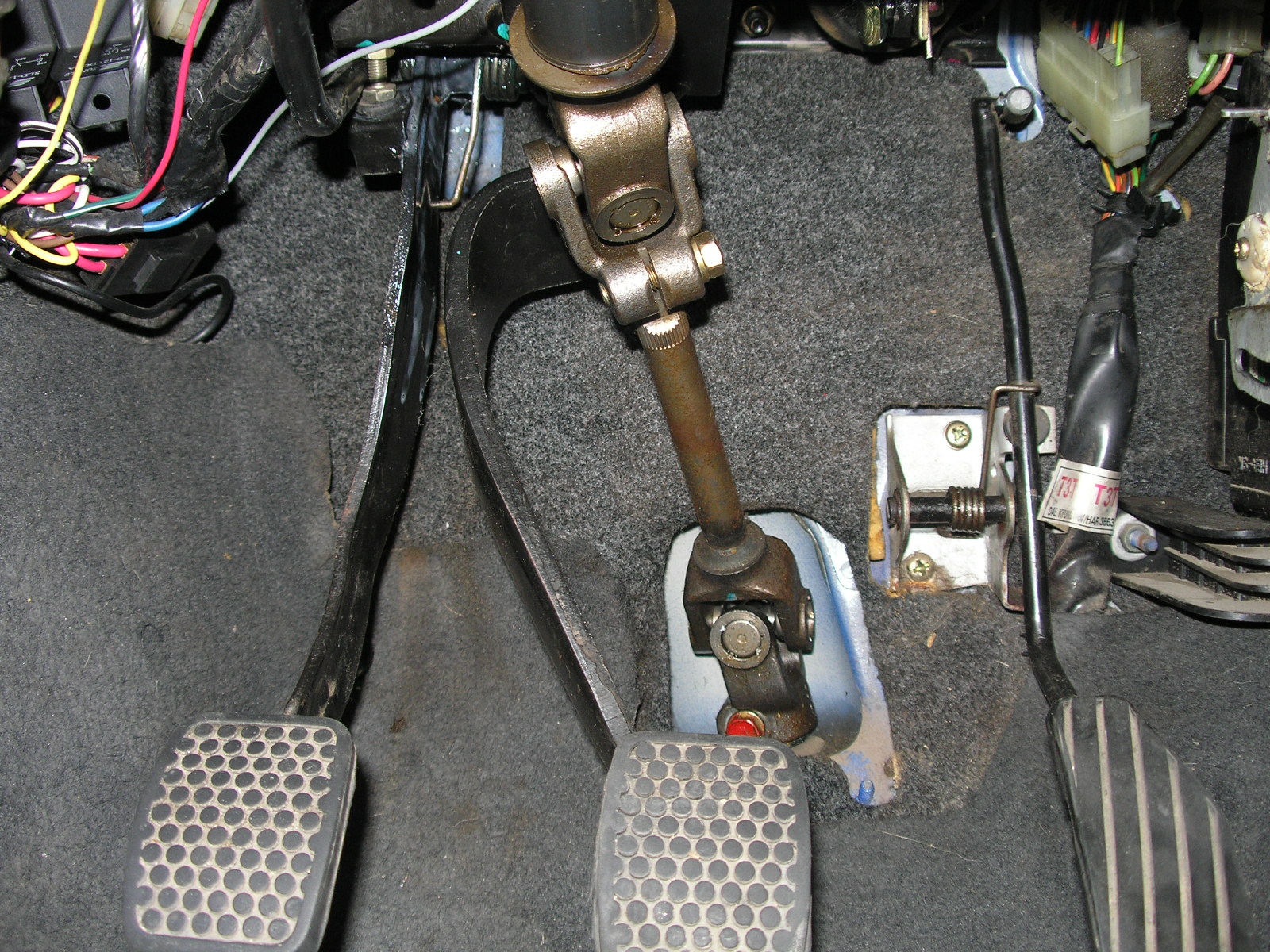

Am dat din nou pedalierul jos, am uns cablul de ambreiaj cu spray pt lant de moto si furca de la ambreiaj. Merge ceva mai bine, dar nu cum ar trebui -

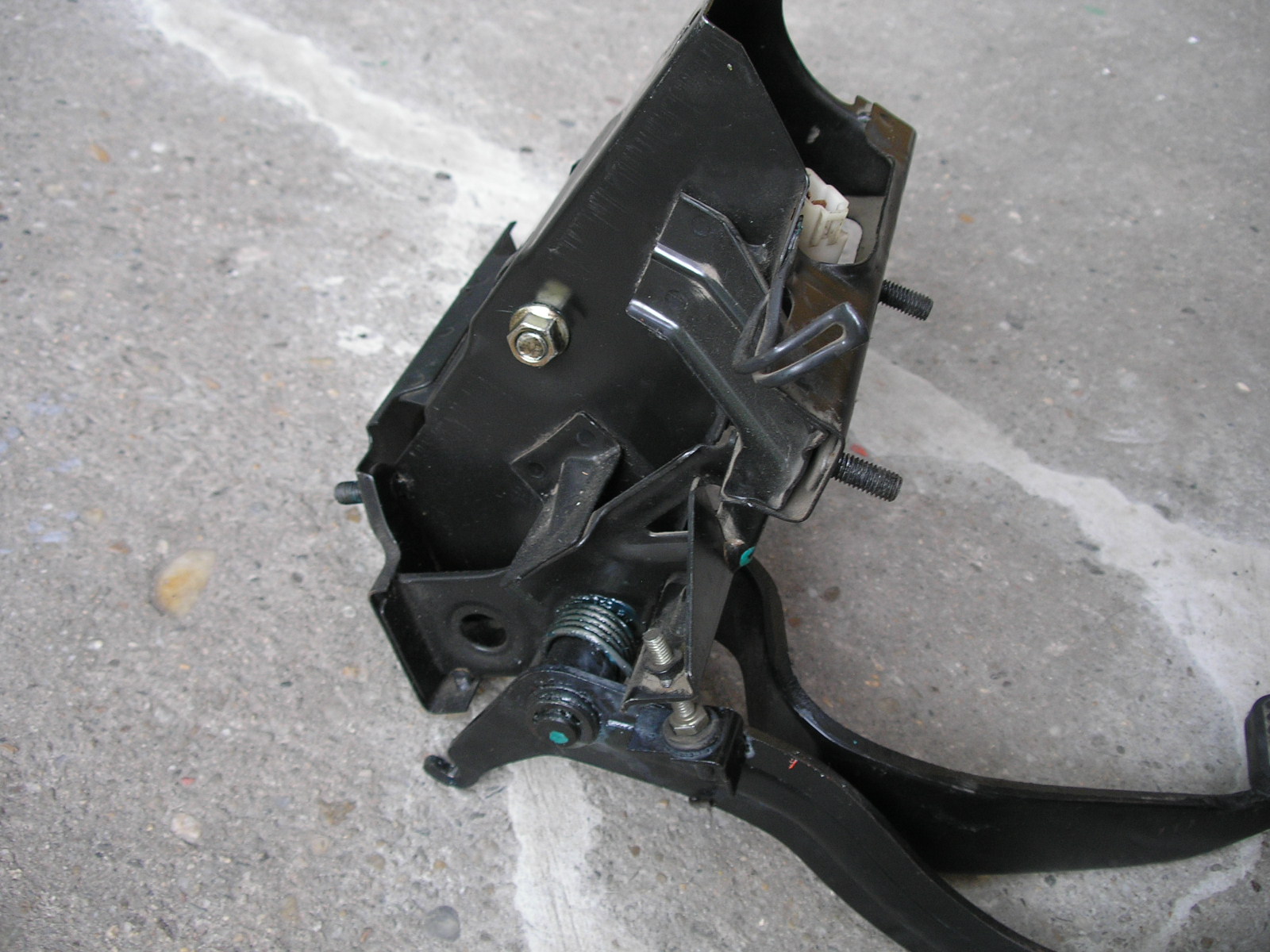

@getablonda: iti scartaia cablul in capul filetat care se prinde de tija furcii de ambreiaj? Eu am dat azi gaura, am uns furca ambreiajului, dar nu s-a simtit nicio diferenta. La mine stau lucrurile cam asa la prima vedere: tija pedalei de ambreiaj e usor stramba, iar cablul freaca la intrarea in camasa (se vede uzura pe buza camasii). O sa incerc maine sa o indrept si sa ung si la prinderea tijei unde a zis geta -

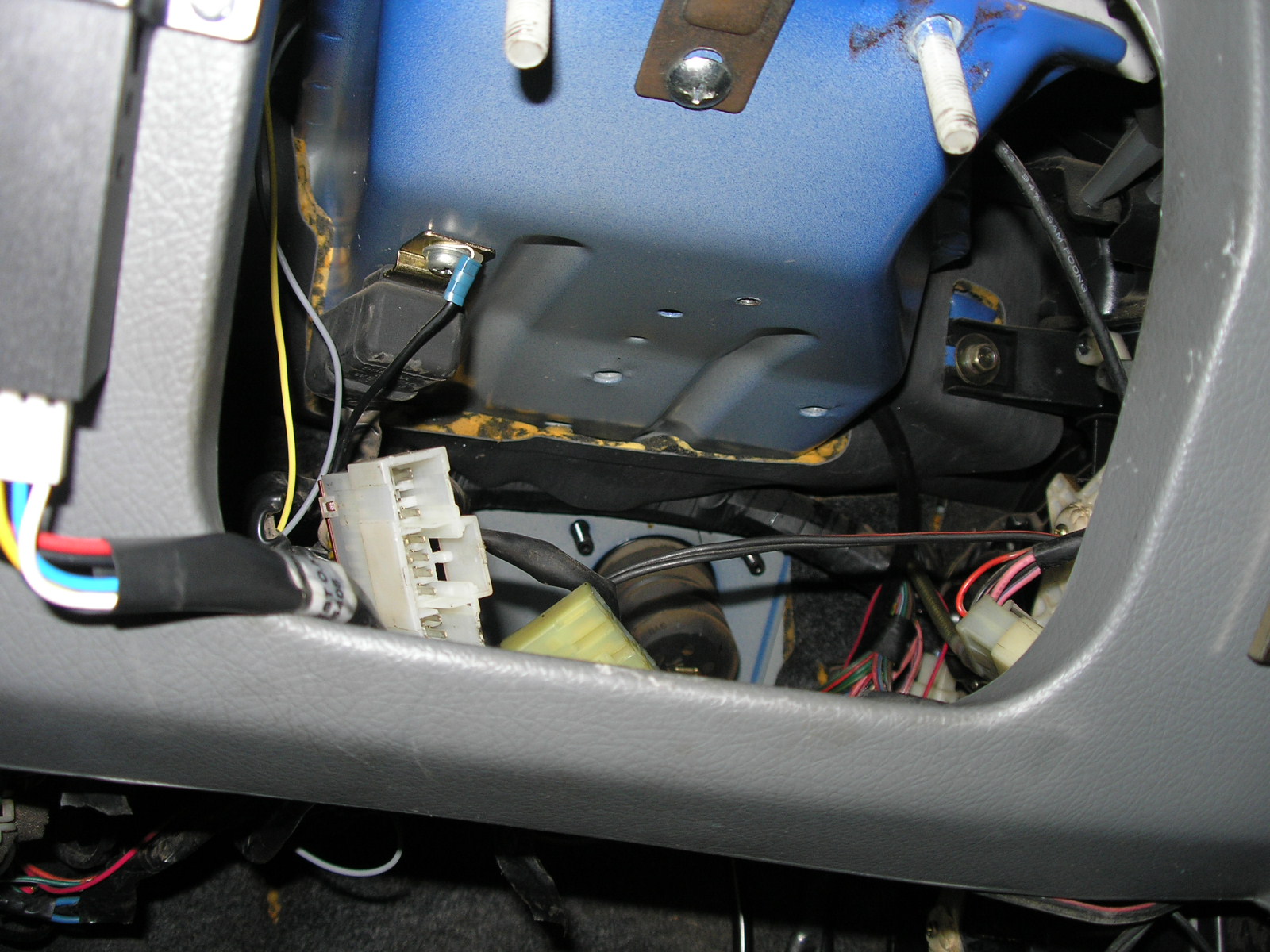

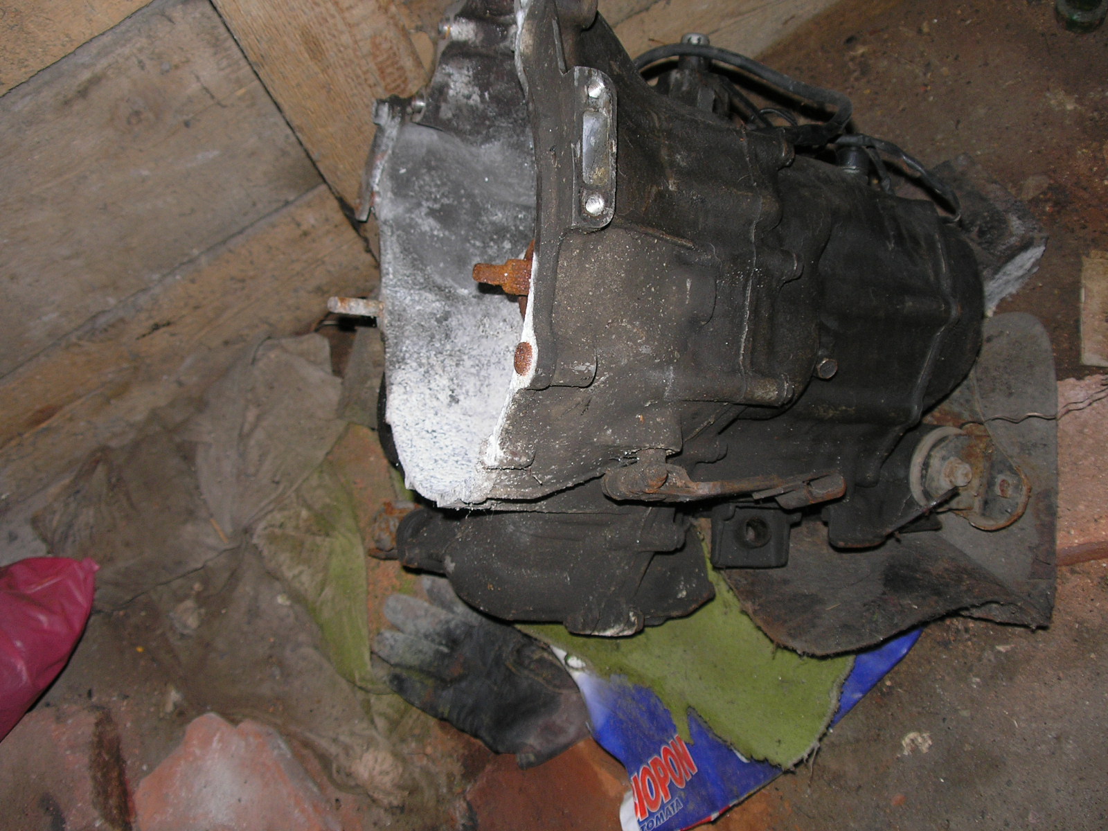

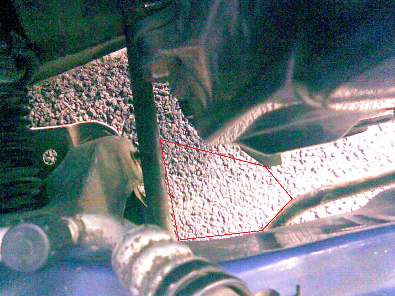

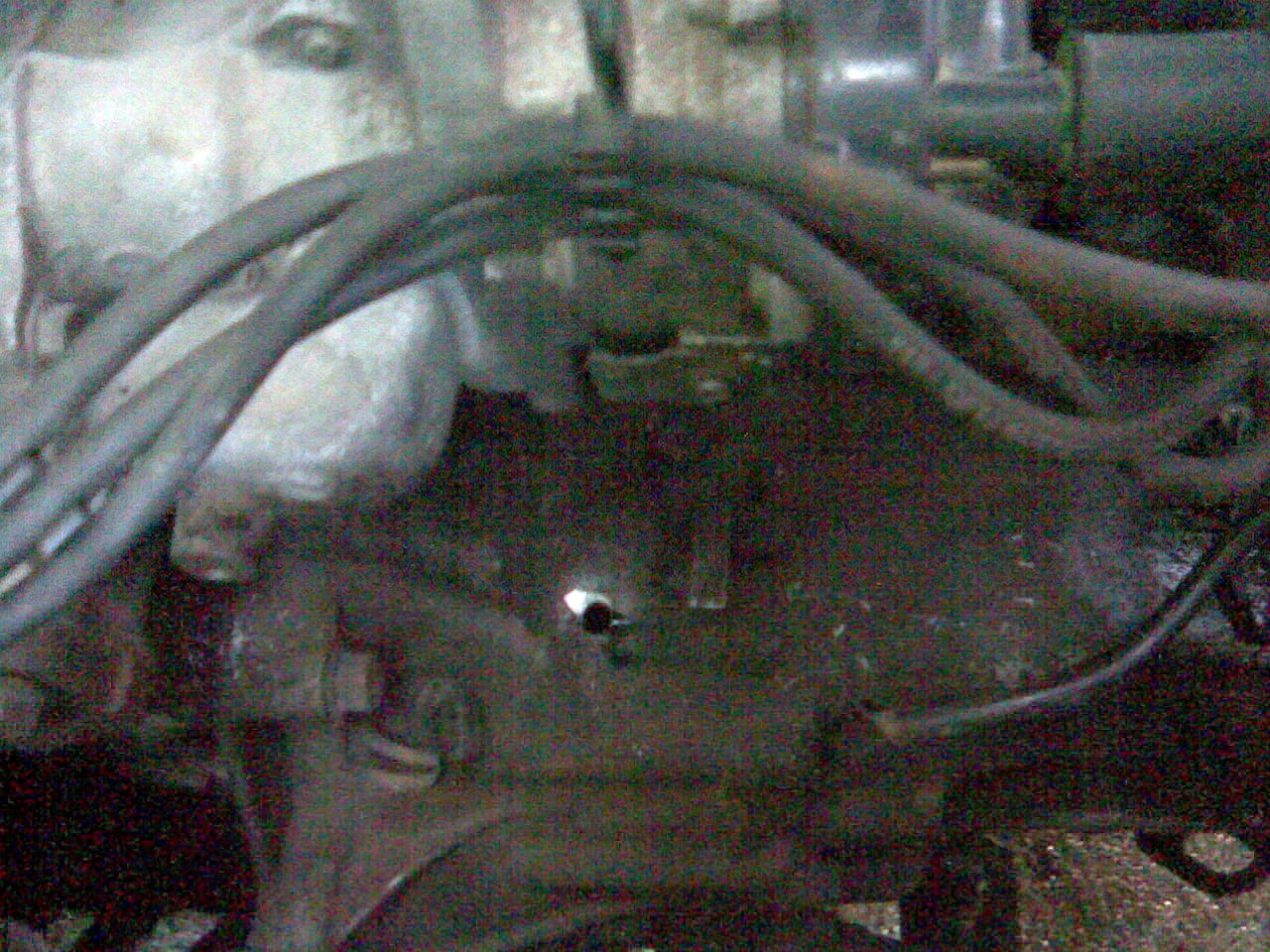

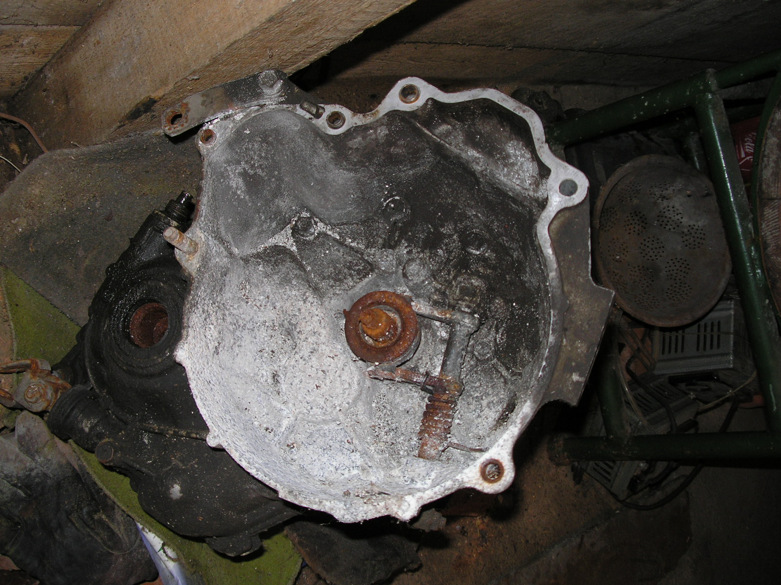

aduc topicul sus cu aceeasi problema. Imi scartaie pedala si se apasa foarte greu si in hopuri. Prima data am crezut ca e de la cablu. L-am schimbat impreuna cu pedalierul si mi-a mers mai usor o vreme, acum iar a inceput. M-am uitat la o cutie de viteze pe care o aveam prin curte si am remarcat ca furca ambreiajului si axul pe care se plimba rulmentul de presiune se pot gripa foarte usor daca nu sunt unse. In concluzie, trebuie sa fac cumva sa ung acel mecanism. Problema e ca nu exista nicio gura de vizitare a carcasei ambreiajului, asa ca voi da o gaura ca sa pot baga o seringa cu un furtun la capat. Concluzia e: furca/sistemul de la ambreiaj mergand greu, forteaza cablul si pedalierul, facandu-le sa scartaie. Revin cu noutati imediat dupa ce rezolv cutia pe care o am de rezerva -

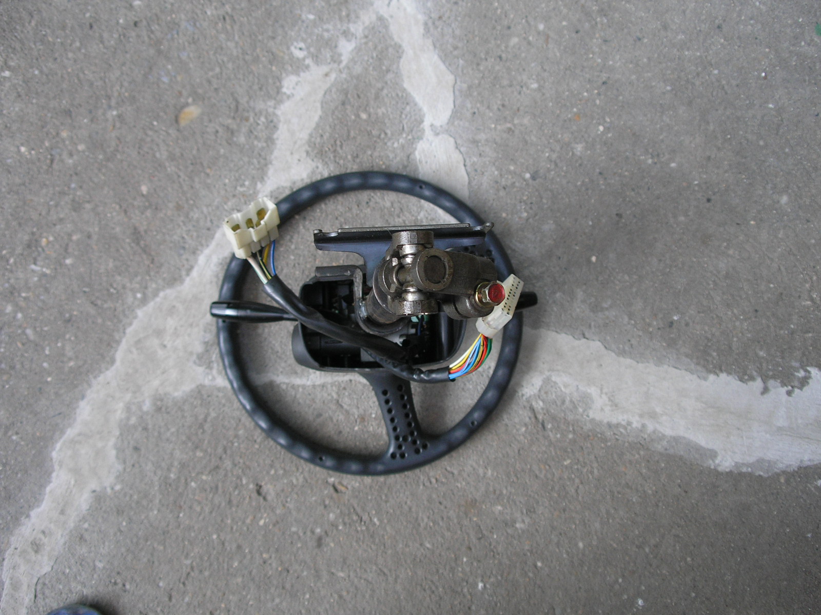

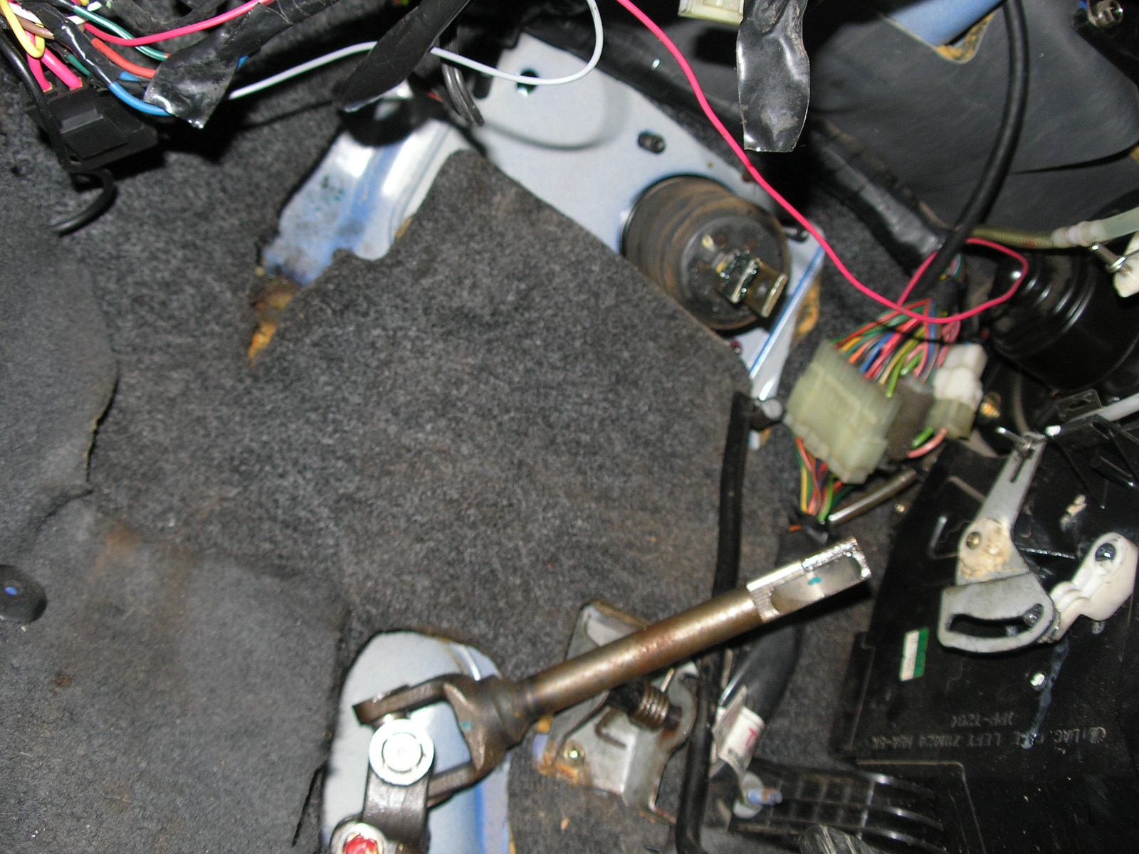

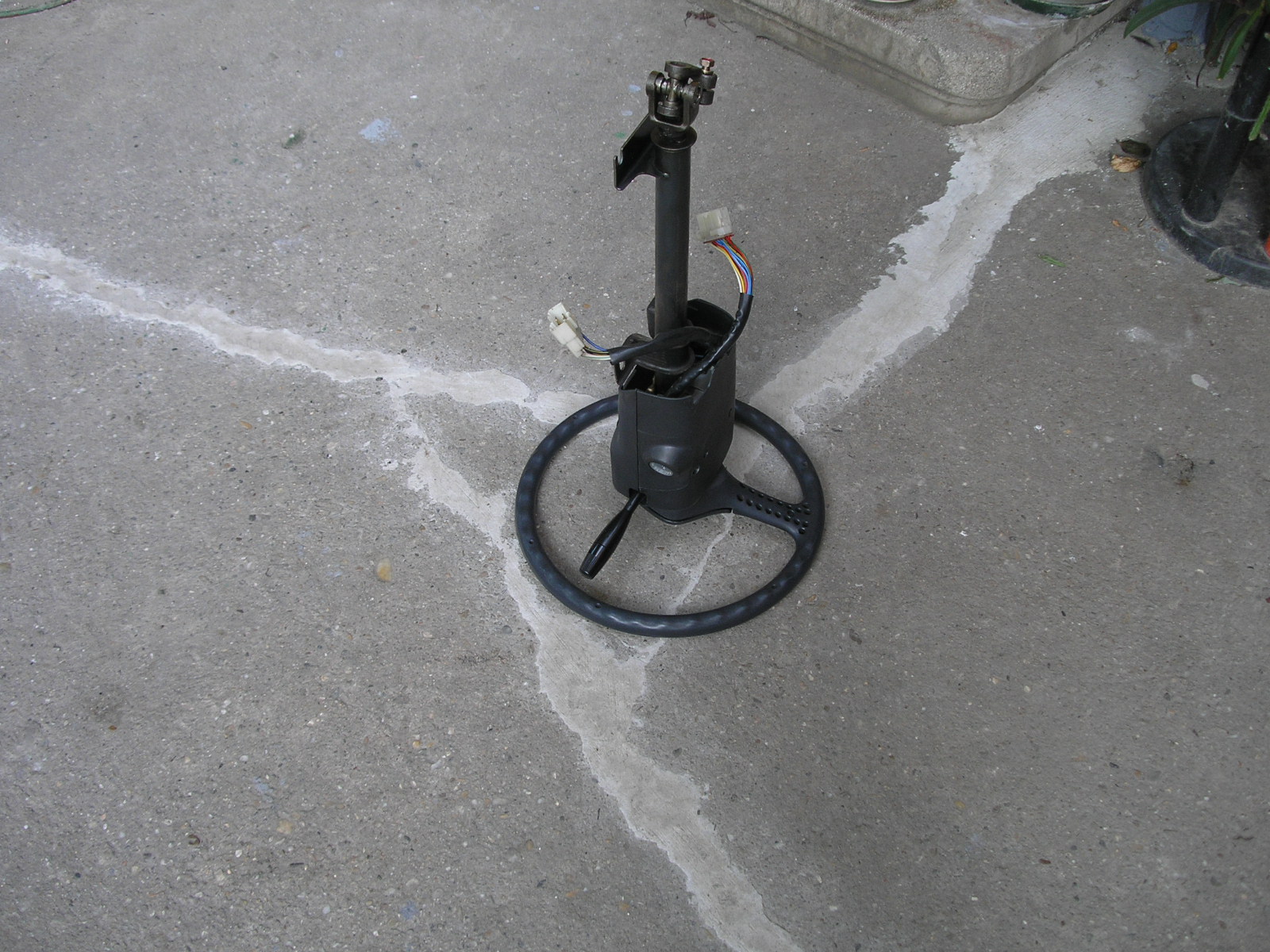

Am reusit sa-l scot. Atasez o poza pentru colegii cu SX
