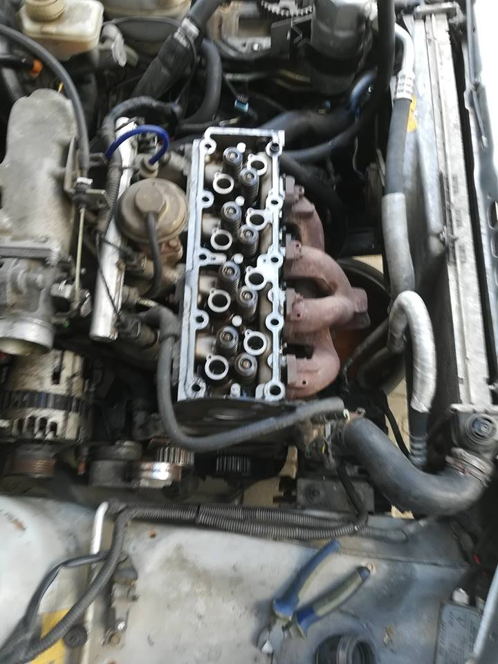

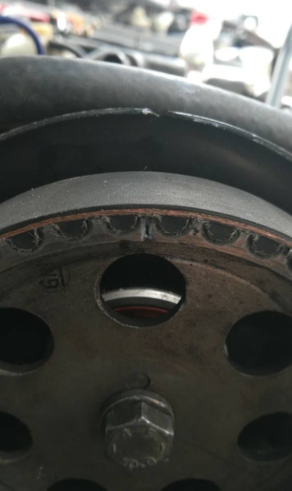

Am resuscitat pacientul astazi. I-am pus axa de pe c18le-ul vechi. Am desfacut prezoanele chiulasei fara sa dezlipesc garnitura, n-am mai dat chiulasa jos. A mers fara probleme, urmeaza sa vad daca e ceva cu garnitura, sper sa nu, ca m-am plictisit sa tot desfac prezoanele alea, le si schimb data urmatoare. Axa de 18E s-a rupt pentru ca era slaba acolo, axa de c18le (motorul de fabrica al masinii) e intarita in zona unde s-a rupt cea veche. Am inteles ca cineva ar putea sa o repare, sudeze, intareasca, urmeaza sa vad. Am tot cautat alta de 18E si n-am mai gasit nimic. Tachetii erau toti buni, 2 s-au dezamorsat intr-o luna, in rest erau intregi. I-am pus pe toti noi de data asta. Vreo 2 au fost mai vagabonti, s-au amorsat doar dupa ce am tinut motorul turat vreo 2 minute. Am gasit axa stock noua, dar nu mi-a placut cum era turnata si am pus-o tot pe-asta veche, care arata bine. Acel milimetru si jumatate lipsa din chiulasa se vede pe distributie, mai "la punct" de-atat nu se poate pune. De mers merge ok, fluieratul de care aminteam mai sus n-a disparut, n-am mai pus capacul distributiei, dar se vede unde freca cureaua in el. Ori atinge pompa de apa in tabla din spatele distributiei (as fi dat-o si pe-aia jos, dar fulia de la arbore e stransa cu pistol pneumatic, si n-am mai reusit sa o desfac), ori @Dj_Dark a avut dreptate si pompa de ulei canta. Mai departe tre sa-i aduc avansul undeva sa-i placa, sa curat sistemul de racire ca-i plin de ulei combinat cu antigel, sa mai inchid gap-ul bujiilor... Astea se fac saptamanile urmatoare. Back to square one, sa vedem unde gasim o axa mai grasa.

Poate tachet blocat, presiune de ulei avea destula, dadea mult ulei prin gaurile de ungere de pe came. Iau in calcul si asta cand desfac, o sa ii verific Sent from my WAS-LX1 using Tapatalk
0.3mm mai inalt lobul camei. Dar nu se lipeau spirele arcului, mai era destul spatiu. Stramba nu era portaxa... Nu am idee Sent from my WAS-LX1 using Tapatalk
Nu. Freca cureaua in capacul distribuției, cu laterala sa zic asa Sent from my WAS-LX1 using Tapatalk
Multi le-au rupt pe 2.0, nu-s primu. O sa fac, dar nu atinge supapa in piston nici asa Sent from my WAS-LX1 using Tapatalk
Si, am rupt axa cu came. Intre camele de la pistonul 1. In camp, viscol, o placere. Sunat platforma, venit, dus masina la niste cunoștințe. Am gasit axa noua, o pun noua si aia e. N-a fost sa fie. Bineinteles ca nu are deschiderile celei de 18e, dar vreau sa mai si merg cu masina, nu doar sa stea trasa pe dreapta pana gasesc alta si eventual rup alta Sent from my WAS-LX1 using Tapatalk
Vineri am adus masina inapoi, pe roti, fara nici o problema (majora). Freaca ceva pe la distributie, din ce in ce mai incet. Probabil o sa se toceasca de tot si n-o sa mai faca galagie. Am folosit tachetii si culbutorii axei de 18e si asta se aude. In toamna cred ca-i dau un set nou, pana atunci sta cu ăștia, ca nu pățește nimic. Avansul e mare, detonează la 5000rpm, azi am intrat in posesia sculei de reglaj, urmeaza sa vad unde sunt si cat sa-i mai scad, pe ce setare de cifra octanica o las, astea-s de vazut. Am reusit sa dau un rateu in evacuare in seara asta. Dupa sunet pe la intermediara pe undeva a cedat. Ea rasufla dinainte, urmeaza sa evaluam pagubele. De tras trage mai bine, daca-i ud pe jos tr 1 rupe aderenta cand o calc. Inainte nu se intampla asta, sunt pe gume de iarna dot 2016, deci tari nu sunt. S-a schimbat total si curba de putere, cuplul maxim acum si-l face undeva pe la 4000-4500rpm, sub 2500 e lesinata, ar avea potential sa urce mult in ture, dar nu prea pot sa-i dau cu avansul asa. Aaa, si n-am inchis distanta dintre electrozii bujiilor, pentru 20seh producatorul recomanda 0.7mm, eu le-am lasat 0.8. O sa le duc la un 0.65 de proba prima data, sa vedem daca e vreo diferenta. M-ar tenta sa fac o măgărie cu bobina, eventual rebobinaj, sa ridic tensiunea la bujii. O sa ma interesez sa vad ce se poate face Sent from my WAS-LX1 using Tapatalk
