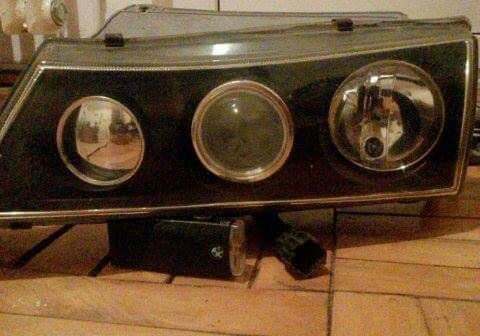

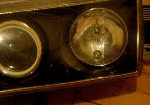

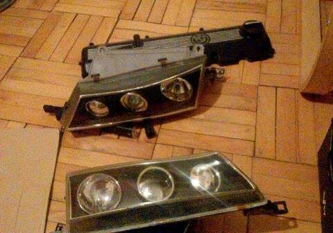

Farurile arata foarte bine, pe faza scurta au lupa, pe lunga oglinda, mai este inca un spatiu pentru adaugare de proiectoare cu lupe in faruri, geamul este clar din sticla, urgent, am nevoie de bani! 200 de lei, trimit si in tara, Predare personala in Curtea de Arges, Pitesti sau Bucuresti! 0725 873 852. Sunt ale unui prieten. Va rog sa luati legatura direct cu el
