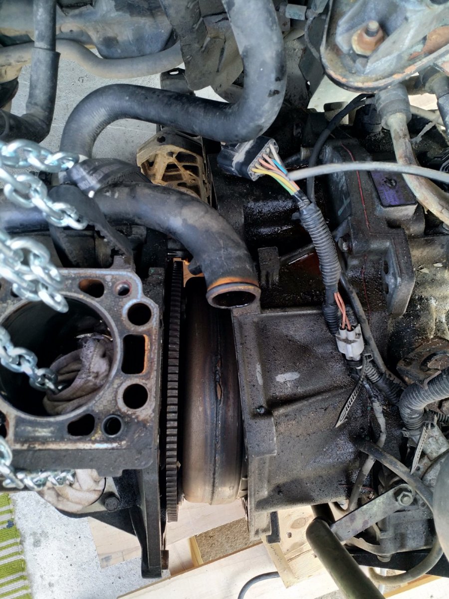

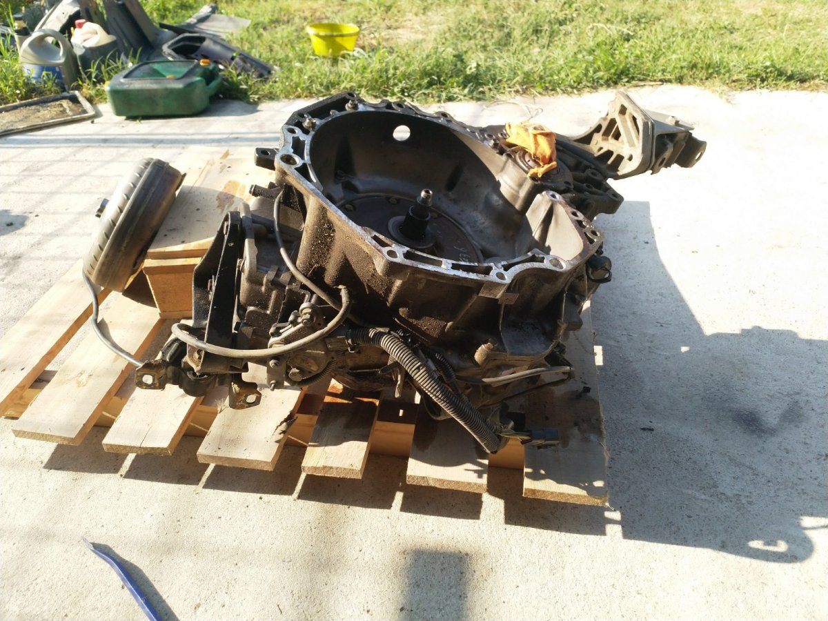

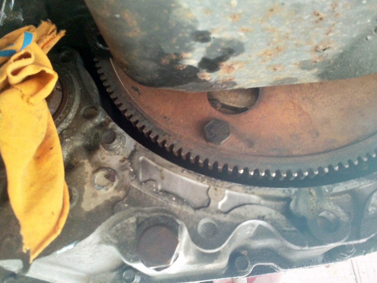

Gata, a venit volanta de cielo AT, 70 de ron fu si e ce trebuie. Se potriveste perfect pe arbore, pe convertizor si are si acelasi coronament. Din pacate suruburile de arbore de 1.5 sunt total diferite de alea de 2.0. In primul rand erau mai lungi fiindca fulia de manuala e mai groasa, in al doilea mai subtiri si al treilea pasul diferit, dupa cum ziceam, nici o legatura 🙂 Binenteles ca blocau motorul insurubate la maxim drept urmare pus mana pe flex si ajustat. Dupa in schimb a inceput greul. M-am chinuit vre-o 2 ore dar intr-un final am razbit, cutia are 85 de kile, mi-a fost foarte de ajutor suportul ala, fara el nu as fi reusit singur. Si dupa ce m-am bucurat ca era sus pe motor m-a batut tamponul central de m- a ascultat cu urechea. Nu se alinia neam cu gaurile din caroserie, m-am saturat de tavalit pe jos cat am muncit sa il aliniez, aveam nisip si in cap, dar intr-un final, all good. Am pus si radiatorul de apa de automata, conectat toate liniile, si daca tot eram acolo mi-am amintit ca aveam un ventilator de pe fata aproape nou de la geo_zga. Masina a avut un accident pe partea dreapta in urma caruia printre altele o parte din carcasa ventilatorului si o prindere erau sparte, acum vad ca nu am nici o poza cu cel dinainte postata, din pacate nu am una direct cu el ci doar in context, deci urmreaza inainte si dupa 🙂

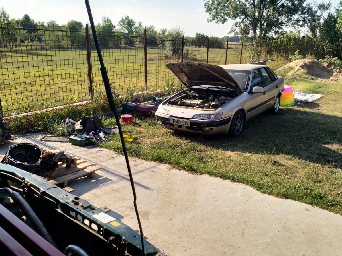

Gata, am creat topic nou la cea verde fiindca deja devine entitate de sine statatoare si nu are rost sa mai postez aici. Topicul asta va mai ramane deschis cat mai e masina la mine (poate forever, nu stiu inca ce sa fac) dar momentan se va desface si lua de pe ea ce ma intereseaza (sunt multe ) 🙂 Intre timp am pregatit-o de operatie
Dupa cum stiti (sau nu 🙂 ) mi-am achizitionat inca un espero. Motivul? Este baza pentru visul meu dintotdeauna. 2 litri (c20le) in acte acelasi bloc ca c20xe de pe cel bej. Am zis sa ii fac topic separat fiindca se departeaza de cel bej si treaba deja devine serioasa 🙂 Ca sa nu mai repostez, detaliile de achizitie, bani/dotari le gasiti aici Pe scurt, verde (41L) automata (se va face manuala), interior piele cu incalzire, abs, airbag si restul de dotari standard de pe espero. Dintre operatiunile descrise dincolo, frana spate se va reface (nu sunt multumit de cea de mana, tine inegal rau si merge infranata stanga spate) oglinzile mi-au sarit ambele iar din suporti, trebuie sa gasesc alta metoda dar dupa ce termin cu fata. Asaa, gata cu amintirile, za news acum, am desfacut motorul, dat cutia jos, camasile arata excelent, din pacate volanta de 1.5 de pe aia visinie nu se potriveste pe arbore, va trebui sa desfac bejul sa iau volanta (sau sa gasesc alternativa mai ieftina, noua e destul de mult).

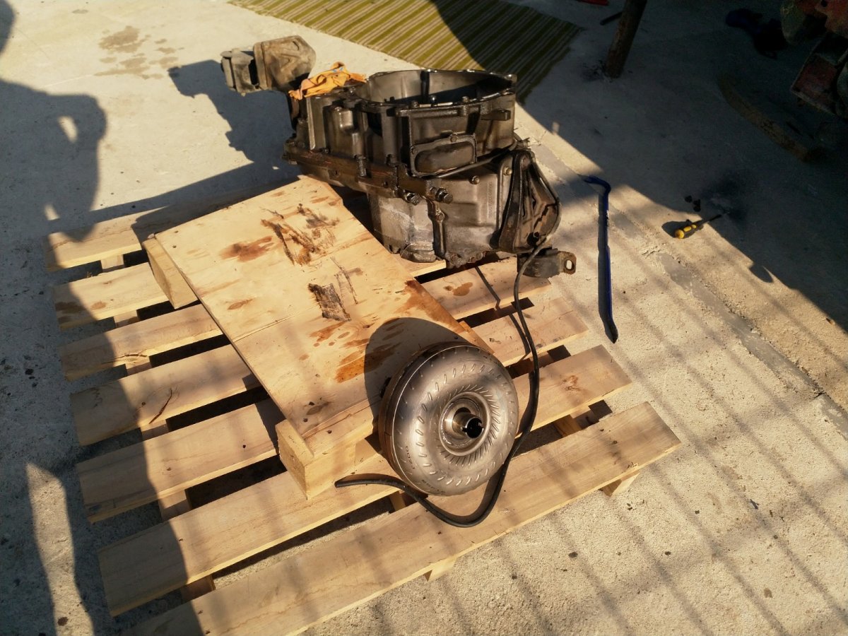

Continuam, am dat jos cutia manuala urmand sa pun automata. Din pacate volanta de 2.0 nu se potriveste pe arborele de 1.5 dar am gasit la radacini de cielo AT care ar trebui sa fie ce trebuie. In rest, convertizorul se potriveste in gaura centrala, cand vine volanta ar trebui sa fie in regula dpdv mecanic. Nu am intalnit chestii neprevazute si daca tot am umblat acolo am schimbat si simeringul mare de la arbore. La electrica e alta poveste dar toate la timpul lor. 🙂 Overall se face. La final cateva poze, inclusiv cu automata (am reusit sa o dau jos si pe-aia de pe verde) Aici in ultima poza se vede ca desi volanta de 1.5 si automata de 2.0 se portivesc la coroana si diametru, nu se potrivesc la gaura centrala si suruburi, la 1.5 centrala e un pic mai mare si suruburile putin mai aproape de centrul axului (radius mai mic).

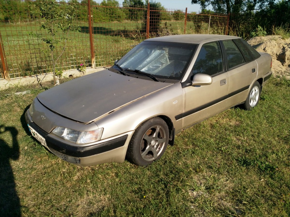

Aia verde se va face 2.0 16v manuala, suspensie sport, discuri spate, muzica de darama geamurile...etc, cam tot ce a avut bej-ul pe el. Ea la baza e 2.0 8v automata si e pacat de blocul ala de 2.0 sa aiba doar 105 cai 😄 . Cutia automata nu ramane din 2 motive. Unul nu pot sa o leg la electrica noului motor si 2 nu ar fi la fel de sportiva cu automata. Asta visinie va ramane stoc complet dar ii pun automata de pe aia verde. Manuala ei va ajunge pe cealalta cu sistemul de ambreiaj si ce mai prevede. A treia (cea bej) va ramane amintire.

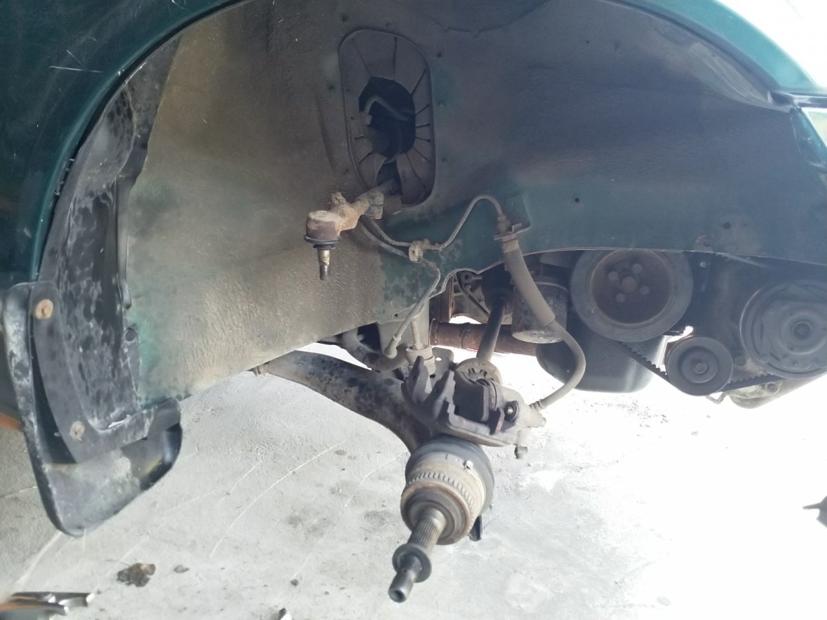

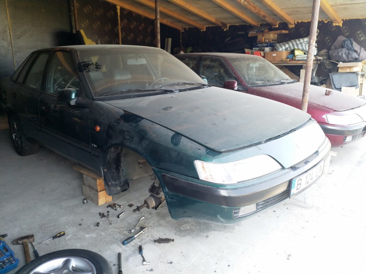

M-am apucat sa o desfac pentru a lua cutia si pune automata. Se vede ca e o masina statuta, totul e ruginit pe dedesupt, inclusiv baia de ulei si capacul cutiei. S-au dat jos jambele si planetarele, jambele se vor inlocui cu cele de la aia verde care au amortizoare aproape noi stock si flansele la fel, astea sunt crapate. Planetarele au iesit cam greu din jambe, am stricat presa cu gheare (filetul surubului) drept urmare am pus mana pe barosul de 5 kile si le-am convins. Din pacate am cam deformat piulita si capul planetarei, drept urmare acum se infileteaza greu dar merge. Pivotii sunt ambii cu suruburi. Ori asa a fost de fabrica ori s-au schimbat ambii, dubios la 60.000 km cat are masina. Ah, si inca o tampenie, cineva a schimbat uleiul din cutie cu ATF, ma miram eu de ce marsarierul urla mai rau ca la aia de pe bej. Intra mai bine in viteze dom'le , bullshit.

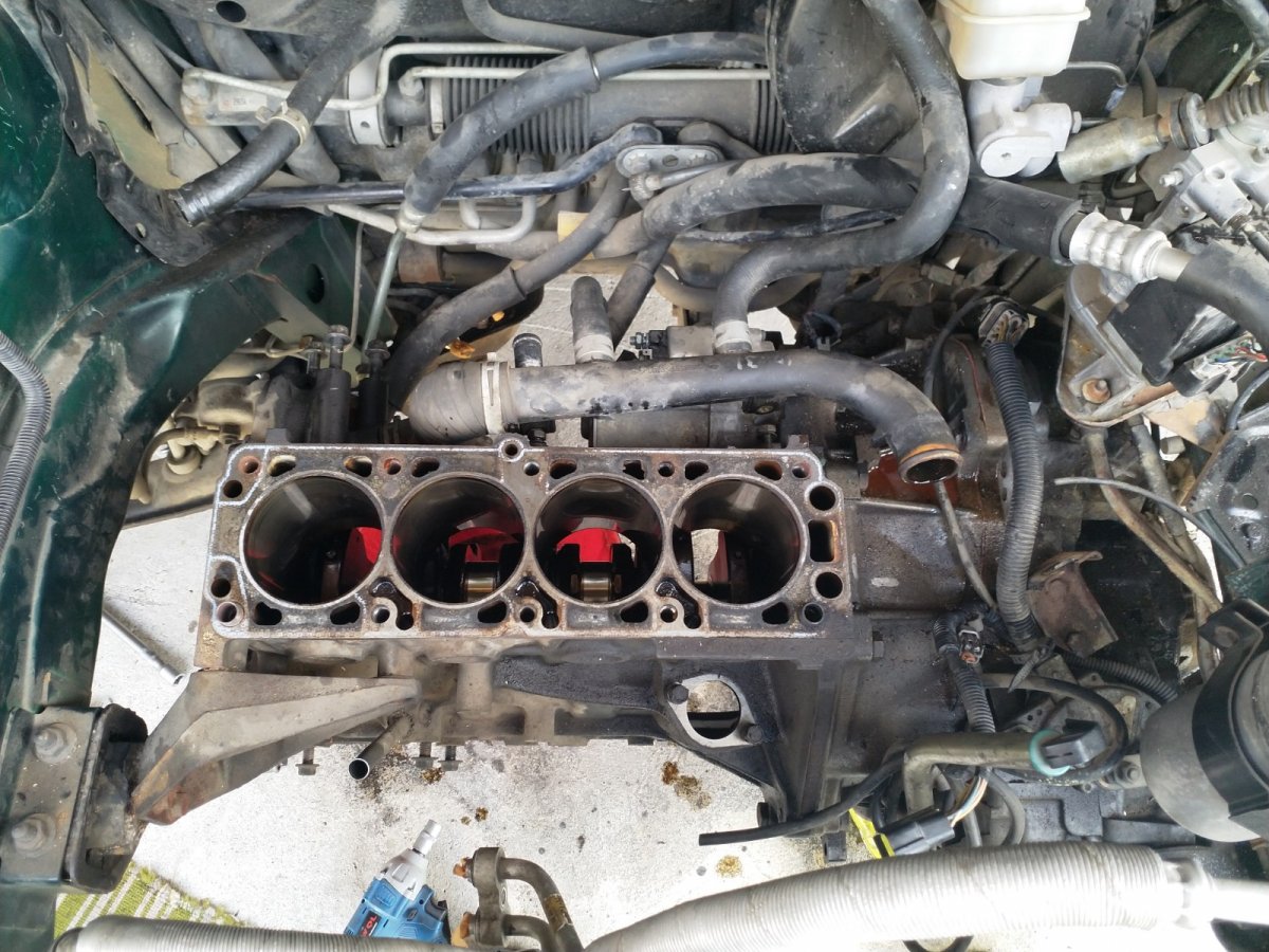

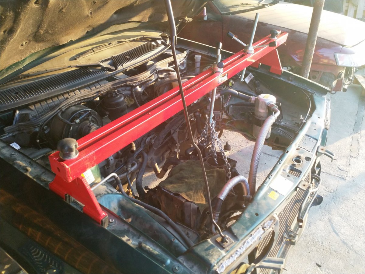

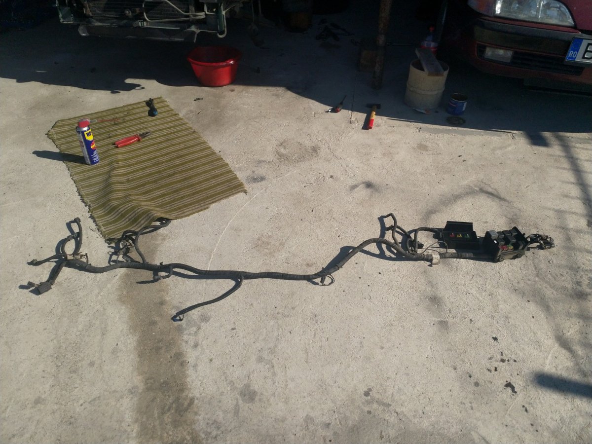

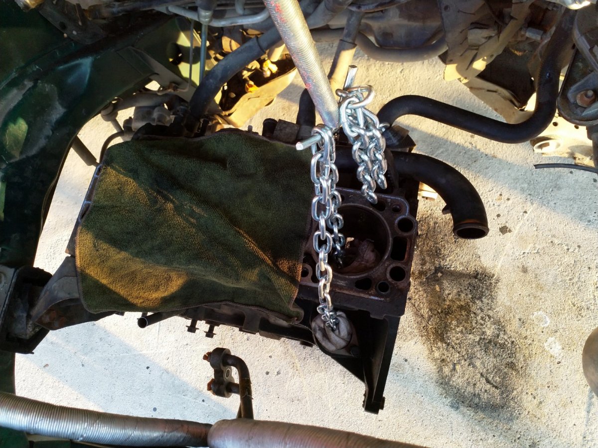

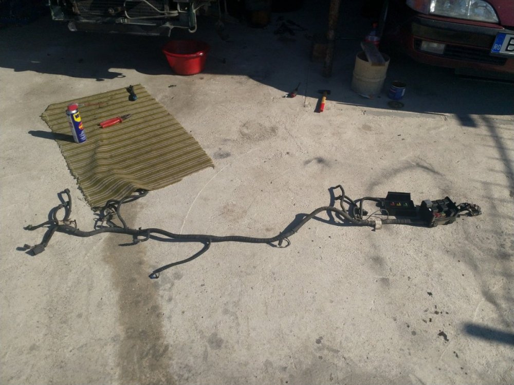

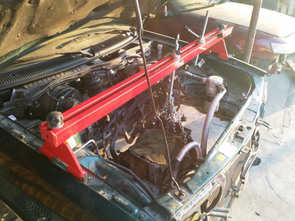

Gata, chiulasa e jos, mi-am comandat suport de suspendare motor pentru a nu ma chinui cand defac automata aia de pe bloc (specificatiile zic ca ar avea vre-o 85 de kg) si un scripete. Scripetele nu stiu momentan de ce il agat dar o sa vad eu. Din pacate la momentul asta va trebui sa ma apuc sa o desfac si pe aia visinie si posibil si pe aia bej, deci voi fi cu toate 3 bucati fiindca sunt multe diferente intre automata vs manuala (inclusiv tamponul cutiei si prinderea lui pe lonjeron) iar la electrica tot incerc sa scap doar schimband bucati de instalatie cu totul insa din pacate cred ca tot la desfacut instalatii complet si luand fir cu fir ajung. Acum urmeaza sa decid care bucata din electrica e cel mai usor de adaptat, o sa revin cu detalii la momentul respectiv cand o sa le am pe toate jos si pot face diferentele usor. Este foarte posibil sa ma opresc momentan aici cu asta si sa o fac intai pe aia visinie automata fiindca nu stiu exact ce anume din instalatia de pe verde trebuie si sa nu ma trezesc dupa ce e gata asta ca cine stie ce imi trebuie pe aia visinie din electrica si o desfac din nou 🙂 . Oricum un lucru e clar, trebuie desfacut si bordul complet pentru a vedea mai bine ce si cum. Cel mai probabil toate 3 vor fi dezmembrate complet si reconstruite de la zero, o sa ia timp mult dar o sa iasa bine, timp inca mai am 🙂 Gata vorba, poze 😛

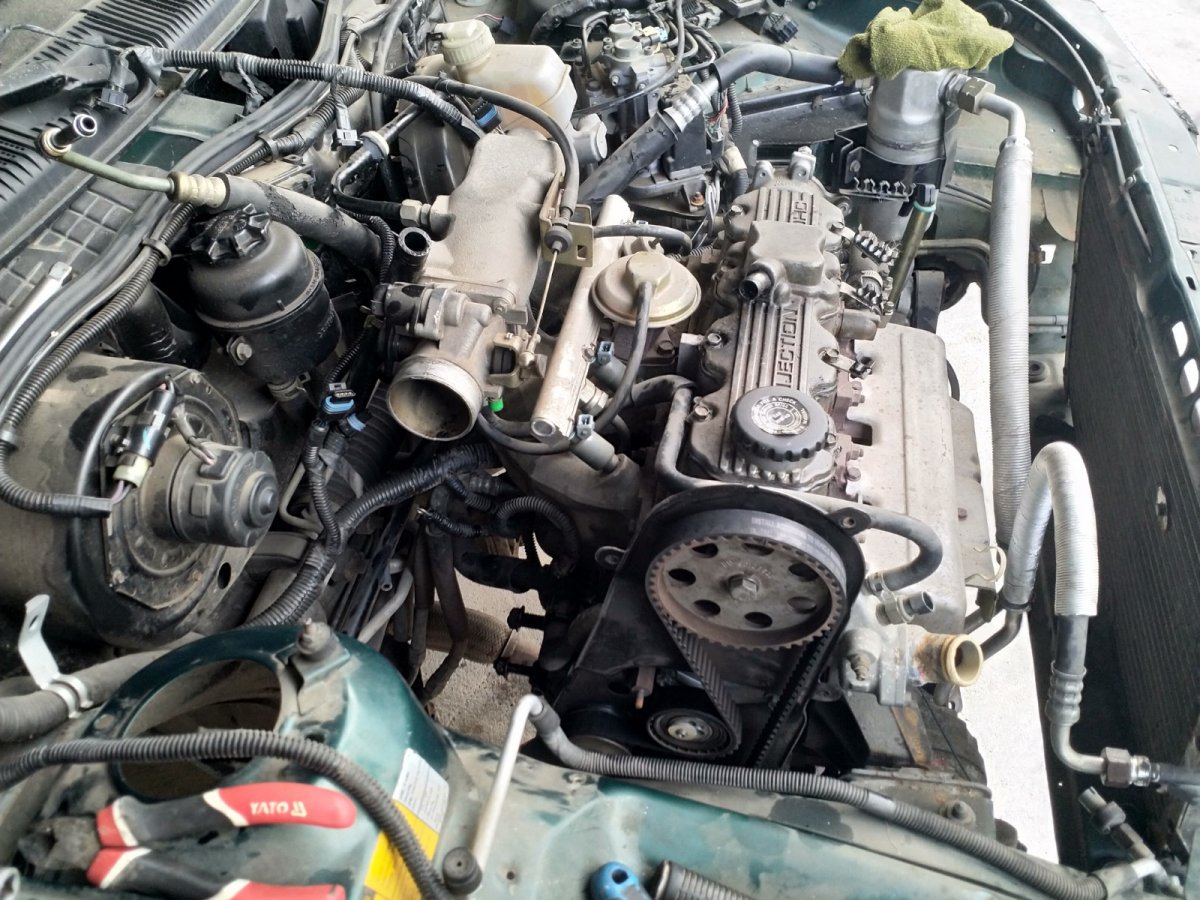

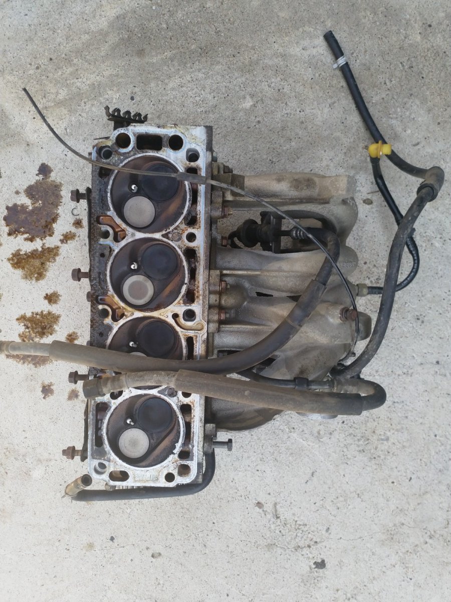

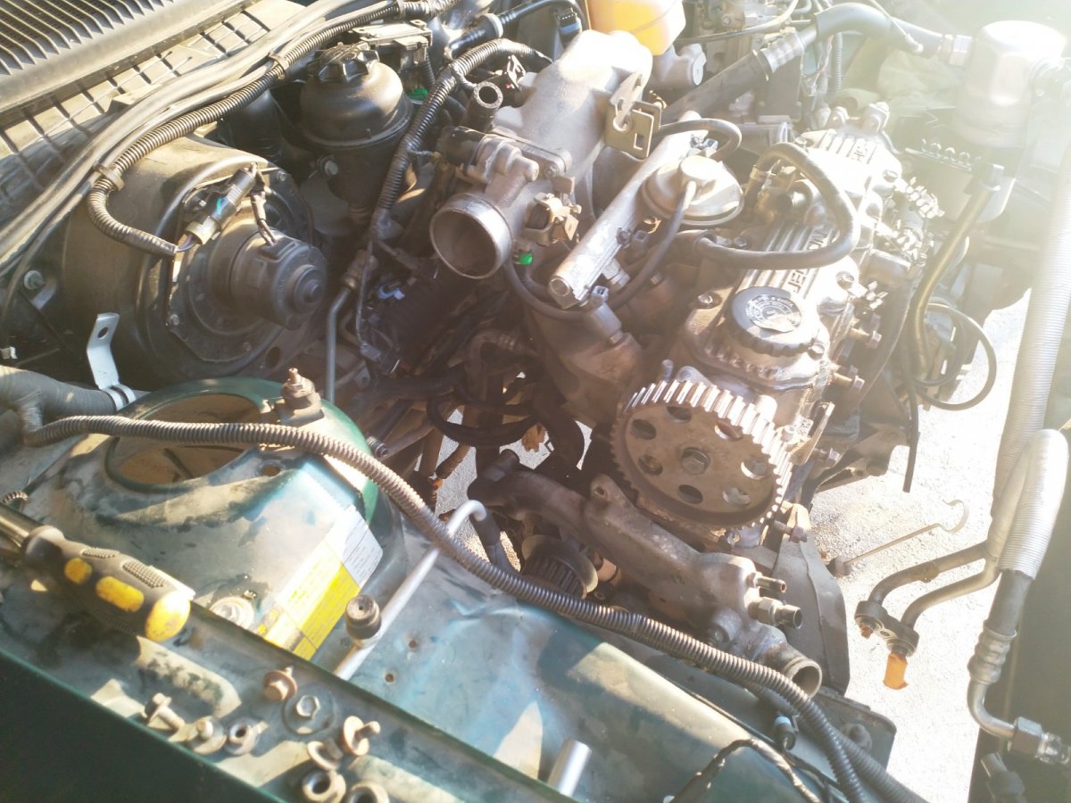

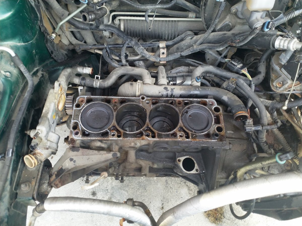

Am reusit sa desfac fulia, distributia si cam tot din partea de sus, au mai ramas cateva nimicuri gen linia de vacuum de la servofrana si ventilare carter. Data viitoare se ridica chiulasa de pe motor cu tot cu admisie si rampa de injectie. Totodata am mai descoperit chestii, (ca de exemplu un tampon motor rupt complet).

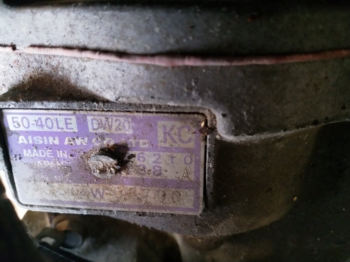

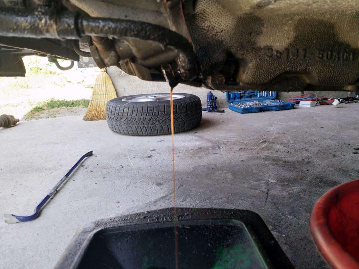

Continuam, am confirmat codul cutiei, am gasit si busonul de golire si au mai iesit inca vre-o 3 litri de ulei pe langa ce iesise pe la planetara si furtunele de racire care duc la radiator. Pana acum am scos vre-o 5-6 litri estimativ. Conform specificatiilor cutia ar avea 7 litri dar cred ca restul nu am sanse sa il scot, tot e bine, ma asteptam la mai putin. Totodata s-a defrisat partea de servodirectie/alternator si suportul aferent. O sa am o mica problema cu desfacerea fuliei de la arbore, la manuala blocam in treapta 5 motorul dar aici va trebui blocat la volanta, vedem pe unde si cum.

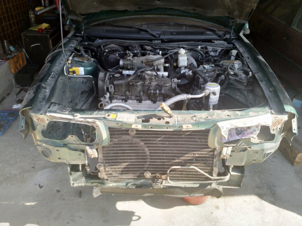

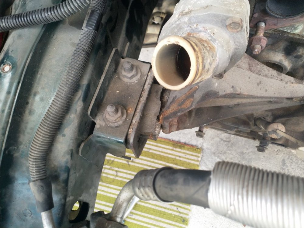

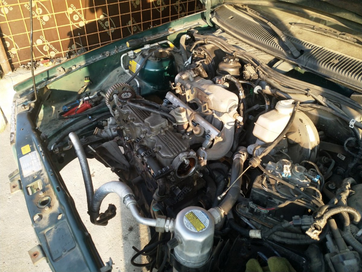

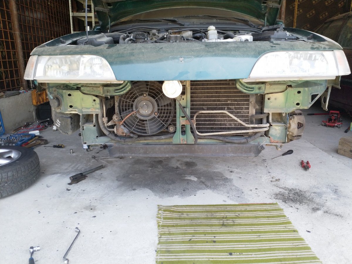

Continuam cu dezmembratul, am intampinat prima problema, condensatorul de ac nu vrea sa se desfaca din conducte neam, drept urmare am renuntat cand s-a rotunjit prima piulita de jos si aproape am obturat conducta. Am rasucit-o la loc in pozitia fireasca si asa ramane momentan. Am incercat si flacara, degeaba, e sudata. Cand apas pe ventil iese ceva presiune asa anemica si nu e uleit la nici un colt drept urmare ramane sa sper ca nu pierde asa rau freon. Pacat, il aveam nou, vedem la final, momentan moving on 🙂 Ce se vede colo este tot instalatia botului cu panoul de relee (faruri, proiectoare, claxoane, ventilatoare, compresor AC...etc). Se va inlocui cu cea de pe espero bej integral fiindca aia are tot ce trebuie pentru SFI plus relee faruri, borne aurite inlocuite...etc si nu mai stau sa fac din nou modificari care la cealalta mi-au luat o viata 🙂

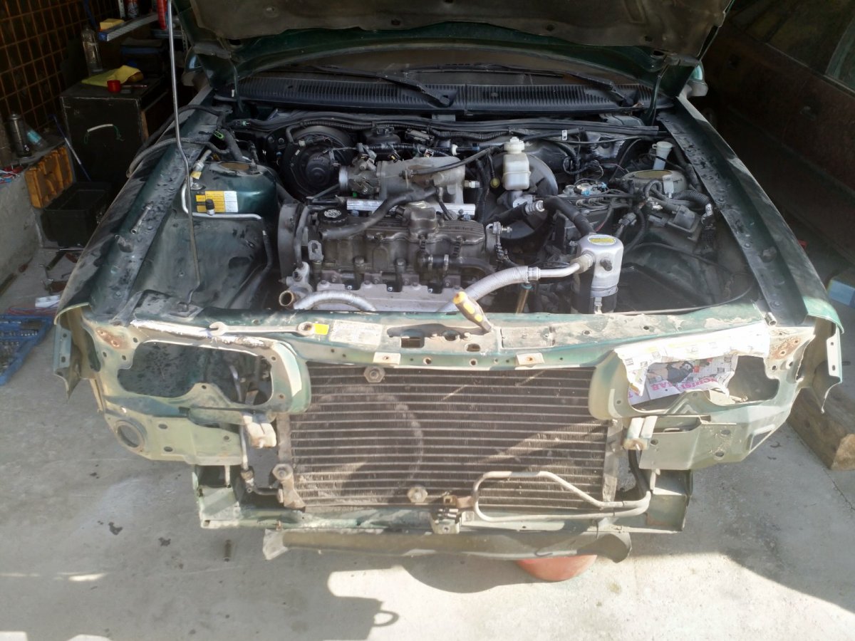

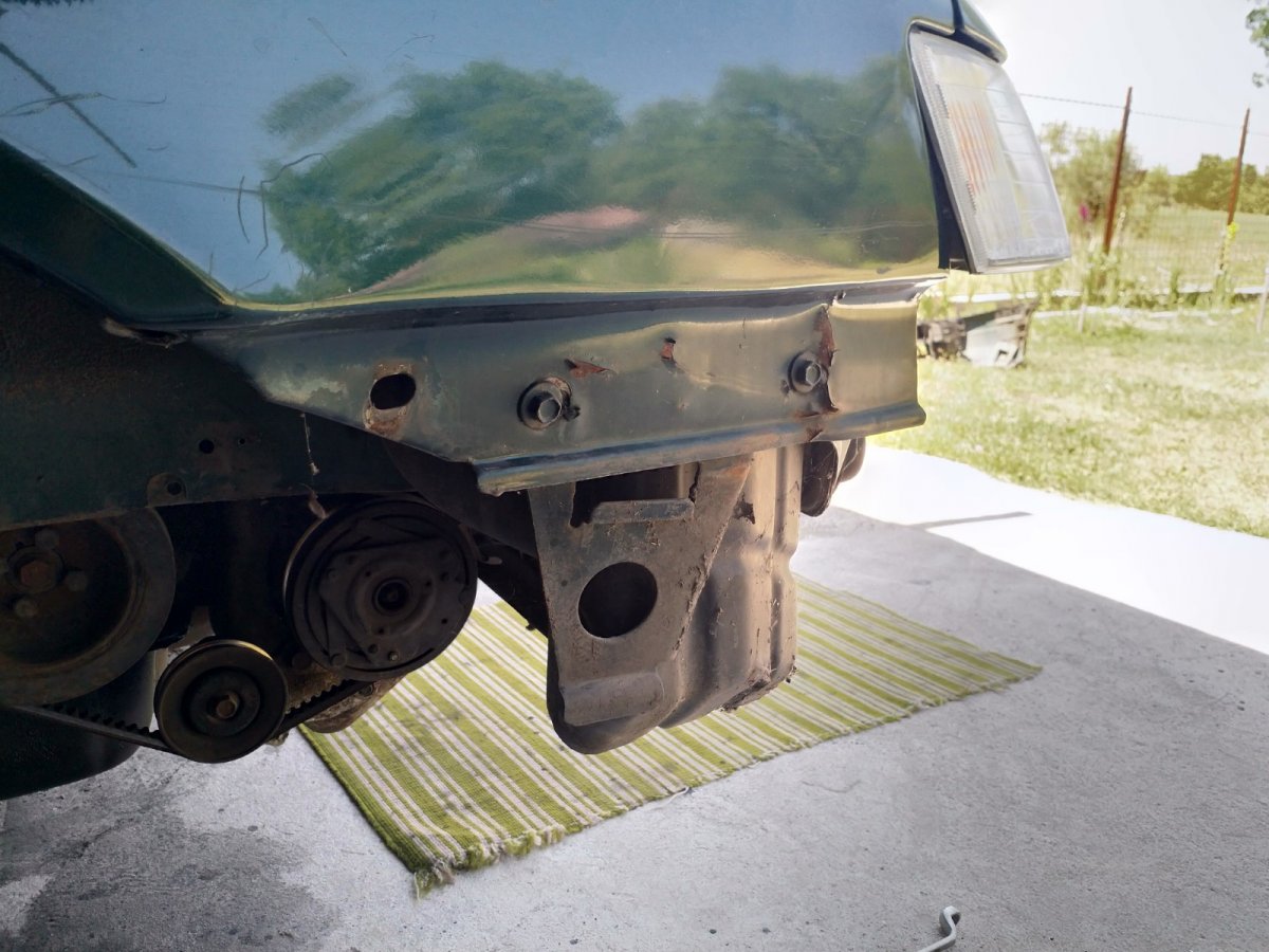

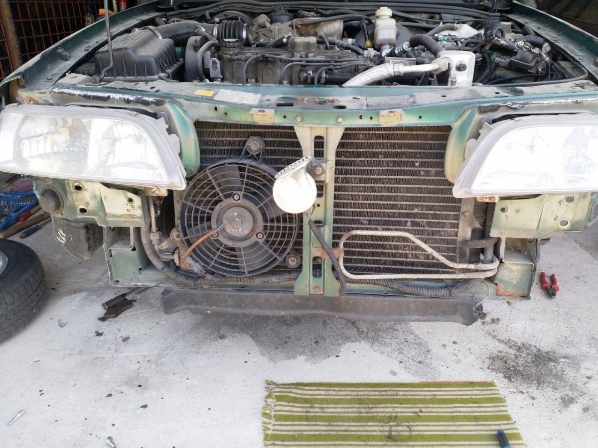

Continuam cu dezmembratul. Azi am dat tot botul jos (in poze se mai vad farurile dar intre timp e gol tot) si uleiul din CV automata, cred ca au iesit vre-o 3-4 litri estimativ, o sa il masor maine sa stiu, oricum era peste nivel. Totodata am dat si jamba stanga jos urmand sa gauresc niturile pivotului si sa il scot de pe brat, dupa care cel mai probabil voi taia bieletele antiruliu fiindca la cum arata nu cred ca am vre-o sansa sa le scot intregi. Oricum voi incerca. Se vede in poze o lovitura pe partea dreapta usor de reparat, am tras cu mana si s-a indreptat suportul dar mai trebuie insistat cu ciocan/chinga ceva fiindca la unul din suruburi ii lipseste cam 1cm 2 sa ajunga unde trebuie ca sa se alinieze aripa cu semnaliazarea.

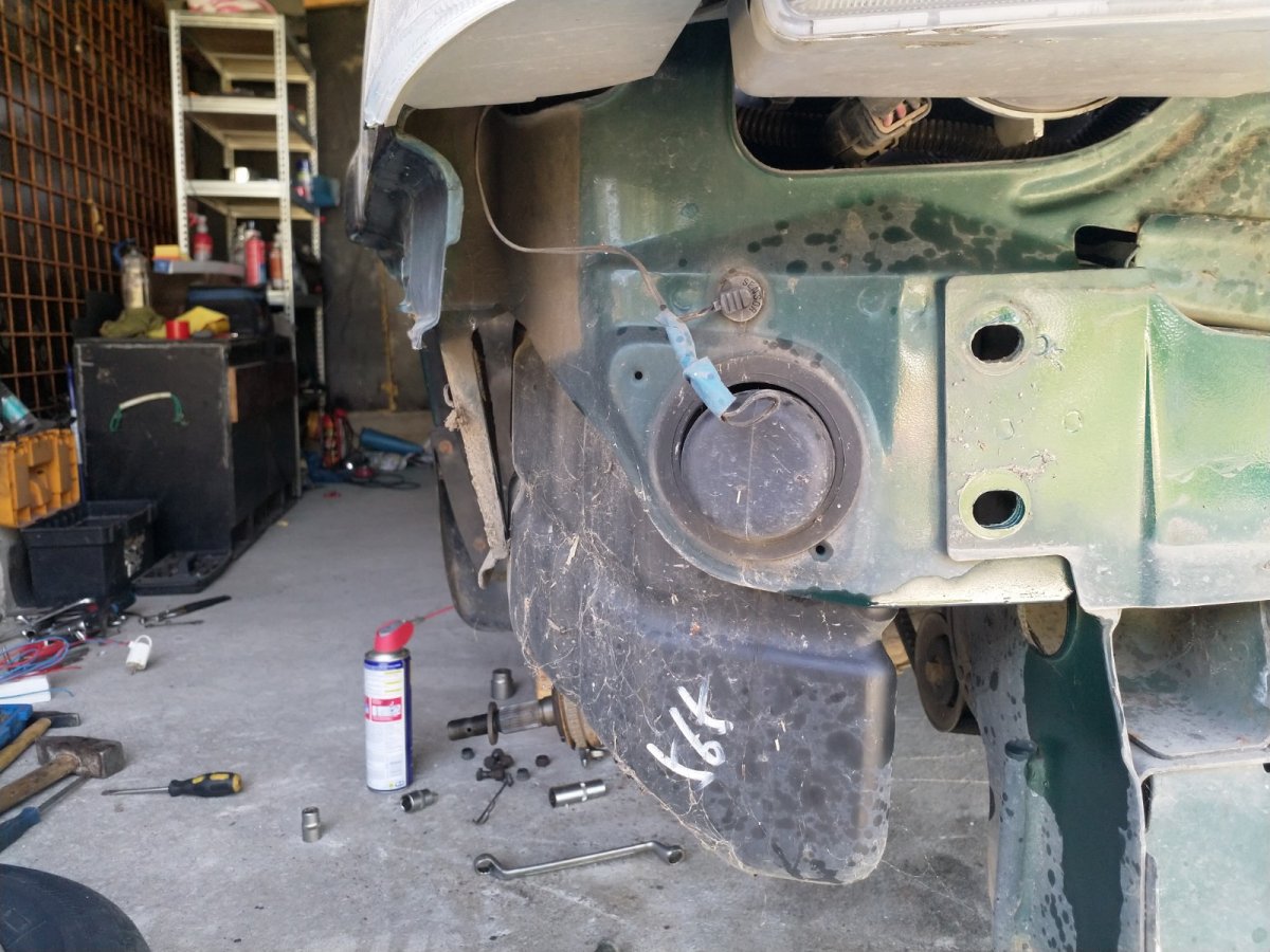

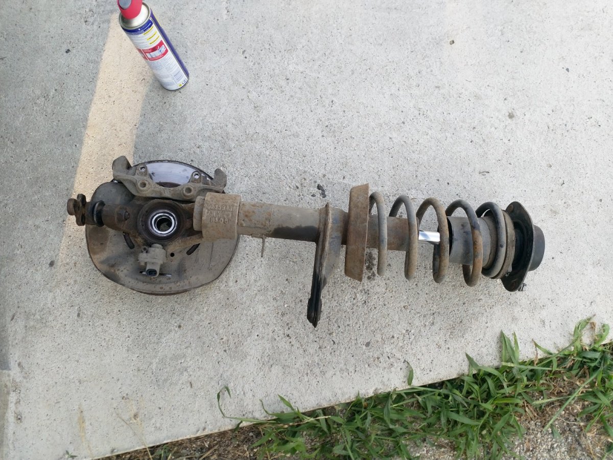

Si am revenit dupa pauza, am terminat cu bmw-ul si am uitat deja problemele de la frana de mana 🙂 Drept urmare am tras-o pe pozitie si ne-am apucat de demontat. Ca si rezumat, ambele scuturi sunt praf, prindetile din fata sunt rupte 3 din 4 si au fost prinse cu autoforante de tabla de casa direct in caroserie. Pivotul stanga are joc si e prins in nituri (original cel mai probabil) cel din dreapta e bun si e cu suruburi ceea ce denota ca a fost schimbat la un moment dat. Capetele de bara sunt bune, bucsile antiruliu praf, in rest nu arata rau, e cum ma asteptam. Atat am apucat sa fac momentan, continuarea data viitoare.
