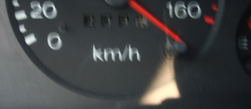

Ce masina nasoala! Nu mai puteau sa puna si ei doua gradatii Am atins cu acul, butonul de dat la 0. Nu e modificat nimic la masina. Vitezometrul merge la fel ca la cei cu care eram prin Bulgaria (inca 6 masini)

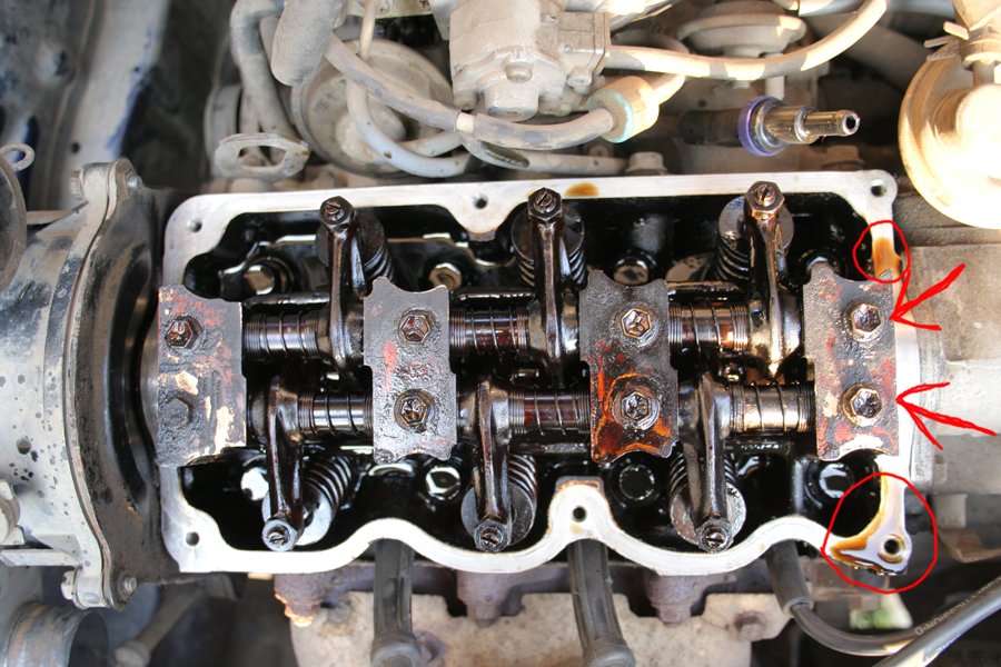

Problema nu este cand am capacul pus. Garnitura o schimb de fiecare data cand umblu acolo. Mi s-a parut ciudat cand am dat drumu la motor fara capac.
Epuratorul l-am curatat cand am umblat prima oara la motor. Acum e ok. Ce ma roade, e ca iese ulei pe acolo. In stanga nu este nici o problema.
Dupa ce am reglat jocul la supape, am pornit motorul si am observat ca o buna parte din ulei se scurge prin capatul arborilor culbutoarelor (vezi poza). A mai vazut cineva asa ceva? Cand am cumparat masina, erau niste depuneri de ulei ars de m-am speriat. Am pus numai ulei bun si dupa cum se vede in poza deja se vede metal curat prin unele parti. Ma gandesc ca s-or fi infundat canalele din arborii culbutoarelor cu particule care se desprind din interiorul motorului, si uleiul este fortat sa iasa prin capat
