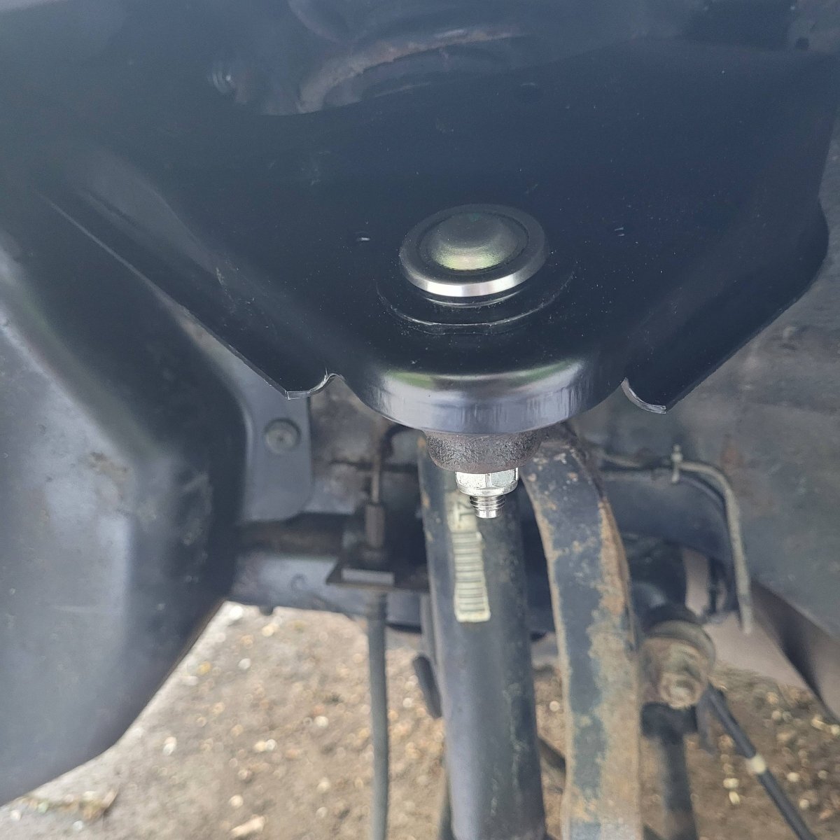

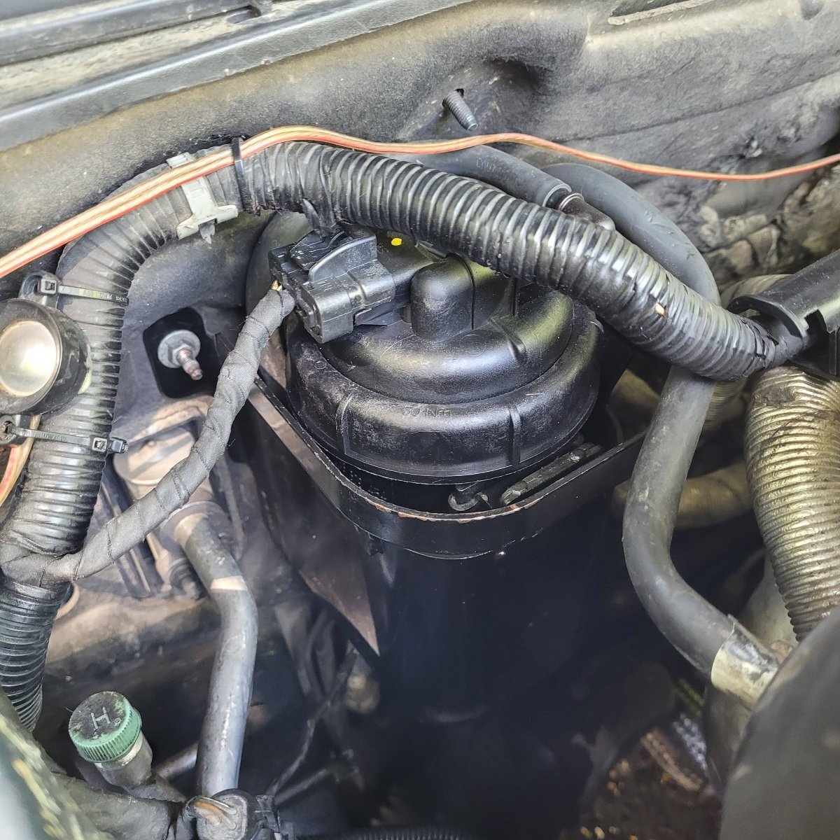

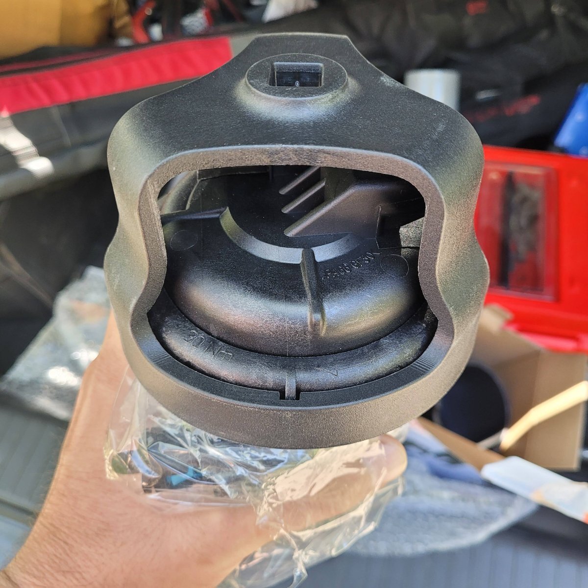

  2. Ieri am mesterit din nou... si am mai cheltuit niste bani. Carcasa filtrului de motorina cam "plangea", probabil avea iar vreo crapatura. Drept urmare am luat una noua originala GM + cheie dedicata. Cam dificil de lucrat acolo, pana la urma am dovedit-o. Am schimbat si culisele etrierilor spate si, daca tot era frumos afara, am inlocuit basculele spate. Pe dreapta pivotul se invartea in gol, cu greu am reusit sa desfac, pe stanga a mers mai rapid. Am mai reglat putin sabotii, dupa ce o sa se mai aseze putin o sa mai fac un test de frana. Va urma 🙂

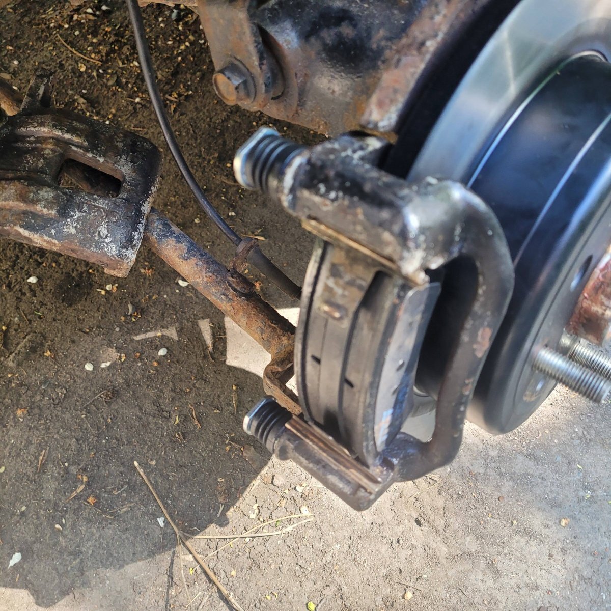

  7. Am schimbat acum cativa ani sabotii si toate accesoriile pe acolo si acum vreo 2 ani am refacut reglajul... da, ar trebui o curatare si putina gresare, ieri nu am mai facut ca e de munca sa lucrezi prin spatele bucutului si vreau sa-mi rezerv ceva mai mult timp. Frana de mana functioneaza per total, doar ca acum, cu noile discuri, una atinge usor, alta nu prea blocheaza. Si la itp am avut un dezechilibru pe frana de mana. Pe viitor probabil va trebui sa schimb tot platoul de frana de mana, au inceput sa rugineasca binisor tablele din spate.

    E sezonul franelor spate se pare 😄. Acum ca ma uit la poza, imi aduc aminte ca frana de mana de la Epica era mai complicata ca cea de la Captiva, cel putin actionarea sabotilor, arcurile etc 🙂 Cat despre reglaj, sa te uiti la sabotul conducator, ala actionat de frana de mana. De obicei levierul ala se intepeneste unde are axul si trebuie curatat si uns cu WD40 sau ceva care nu lasa reziduu. Sau schimbi sabotii... 🙂

  10. Acum cateva zile se auzea (ocazional) ceva la roata dreapta spate, asa ca ieri am demontat... atingea spatele unui prezon intr-un arculet de sabot. Si daca tot demontasem si era frumos afara, am facut si franele spate. Discuri, placute plus curatare si gresare pe la etrieri. Pistonasele merg bine, garniturile de la culise au devenit piatra iar pe stanga a aparut putina rugina (se si vede uzura inegala la placute), drept urmare luam 2 kituri noi.
