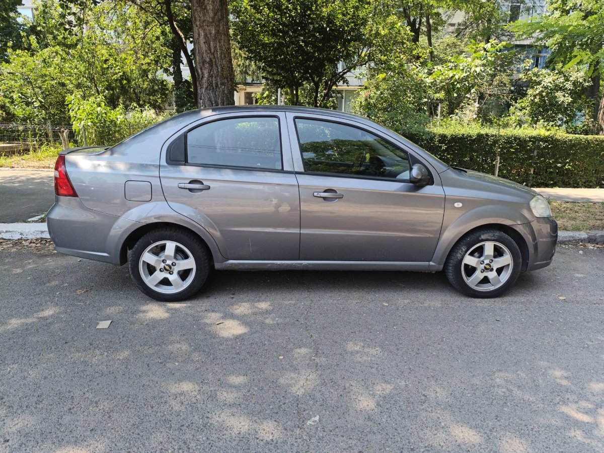

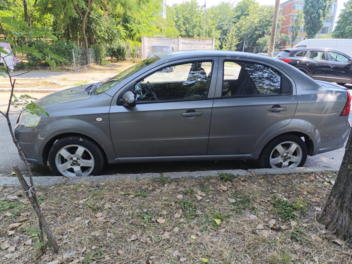

  4. Pe 22 iulie mi-am facut pragurile ceea ce inseamna ca-mi asum cativa ani de exploatare macar, scorul a fost 800 pragurile si 2000lei manopera, cum aveam problema la un abs si surubul era imposibil de desfacut am solicitat sa-mi destepeneasca acel surub si mi-a transmis ca a facut-o prin gaurire. Mi-am luat ulterior un senzor abs Delphi de 84 lei si l-am montat cu surubul pe care l-am desfacut lejer cu un imbus de 6. Martorul abs din bord s-a stins in vreo 100 de metri, mult mai repede decat credeam! Luna asta itp-ul, l-am programat in ziua in care plec in vacanta ca s-a nimerit sa expire exact intr-o zi cand am programat sa fiu pe afara!
