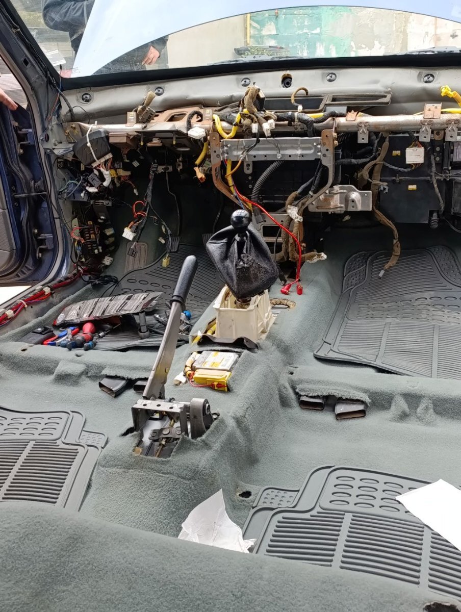

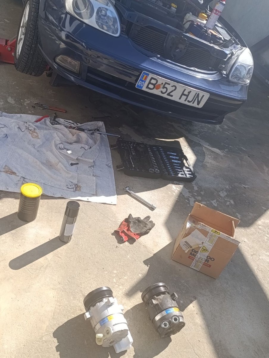

daaa.. ! Multumesc @AndreiCiprian 😄 asa cum se vede, Nubira a trecut printr o transformare avand parte de un transplant de clima, de pe Nubira lui Andrei care pleaca spre ceruri devenind teava de gard sau poate o arpia de Logan 😁 pe Nubira mea, asa ca dupa 1 zi de munca la propriu, alaturi de @mirceajo care ma ajutat cu clima fiind la al x lea transplant si a lui @AndreiCiprian am reusit sa montam clima pe masina, totodata cu ocazia asta am rezolvat si o gramada de zgomote de sub bord, plus un strat de insonorizant extra pe peretele de foc, mici detalii care per total au adus un plus de confort si placere condusului. La doua zile dupa montaj, am avut un drum unde am intampinat o serie de probleme geniale, care m-au facut sa ma gandesc daca nu cumva am uitat sa conectam orice sub bordul ala, mai exact dupa ce am iesit de pe autostrada masina efectiv nu mai putea sa isi tina ralantiul, motorul balbaia excesiv, si dupa cateva minute de chin, in care am mers bara la bara pe centura Ploiestiului, s-a oprit motorul, si oprit a fost pentru mai bine de 15 min in care orice i-am facut nu pornea, nu ma gandeam la nimic decat la ce facusem cum 2 zile inainte si ce ar putea sa fie gresit.. intr un final am reusit sa o pornesc, si fara sa mai stau pe ganduri am facut stanga inapoi spre Bucuresti, culmea masina a mers impecabil in turatie, am ajuns in cele din urma cu ea acasa, am bagat diagonza, si supriza, avea stocata o eroare la care nu ma gandeam niciodata, de cand o am si de cand stiu masinile si motoarele astea nu m-am lovit de problema asta, EGR, se blocase supapa cu o bucata de ceva calamina, probabil la drumul spre Ploiesti unde a vazut constant turatie, a plecat o bucatica de calamina si a blocat supapa, am curatat o, resetat eroare, si totul este ok.
