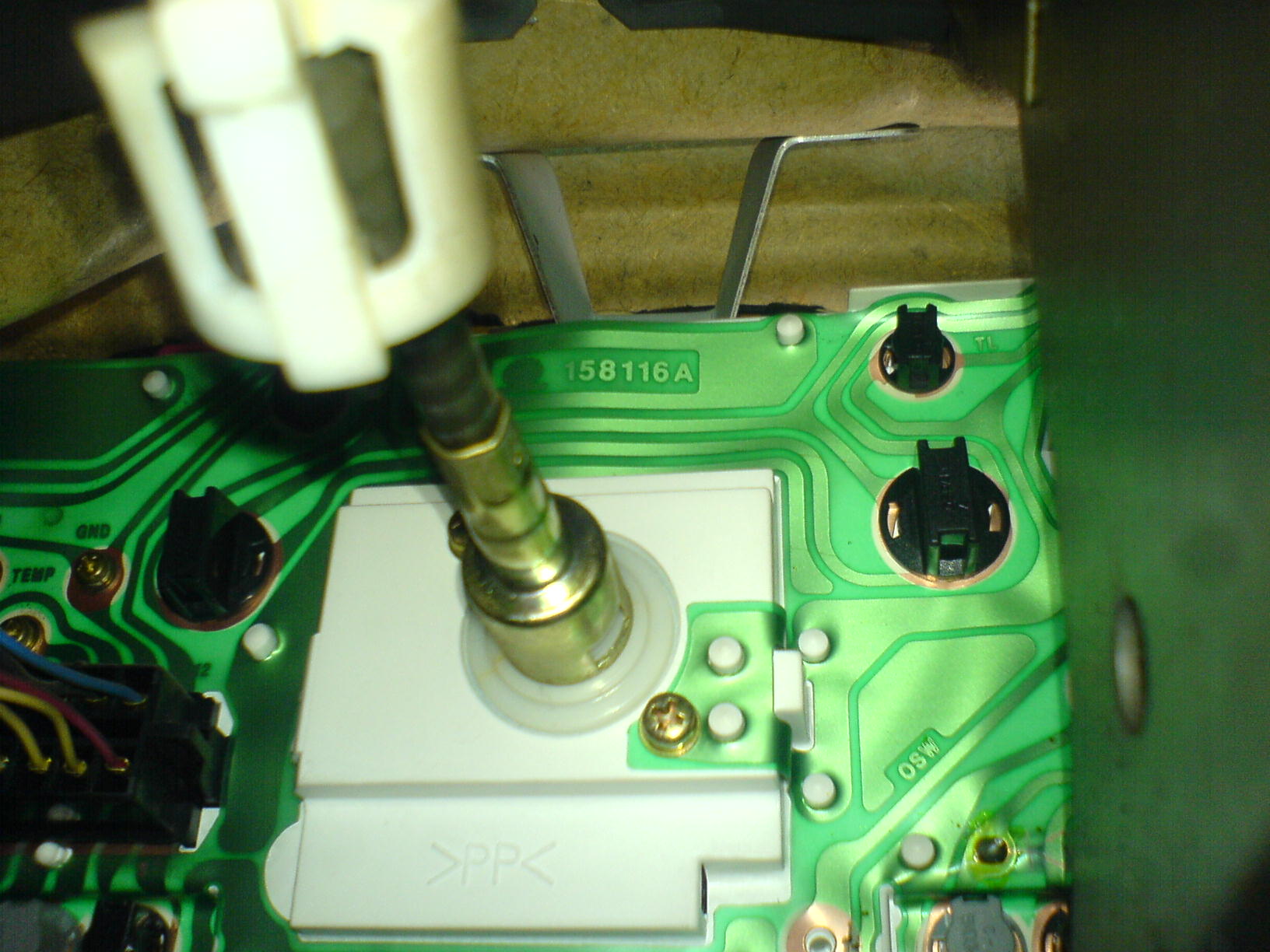

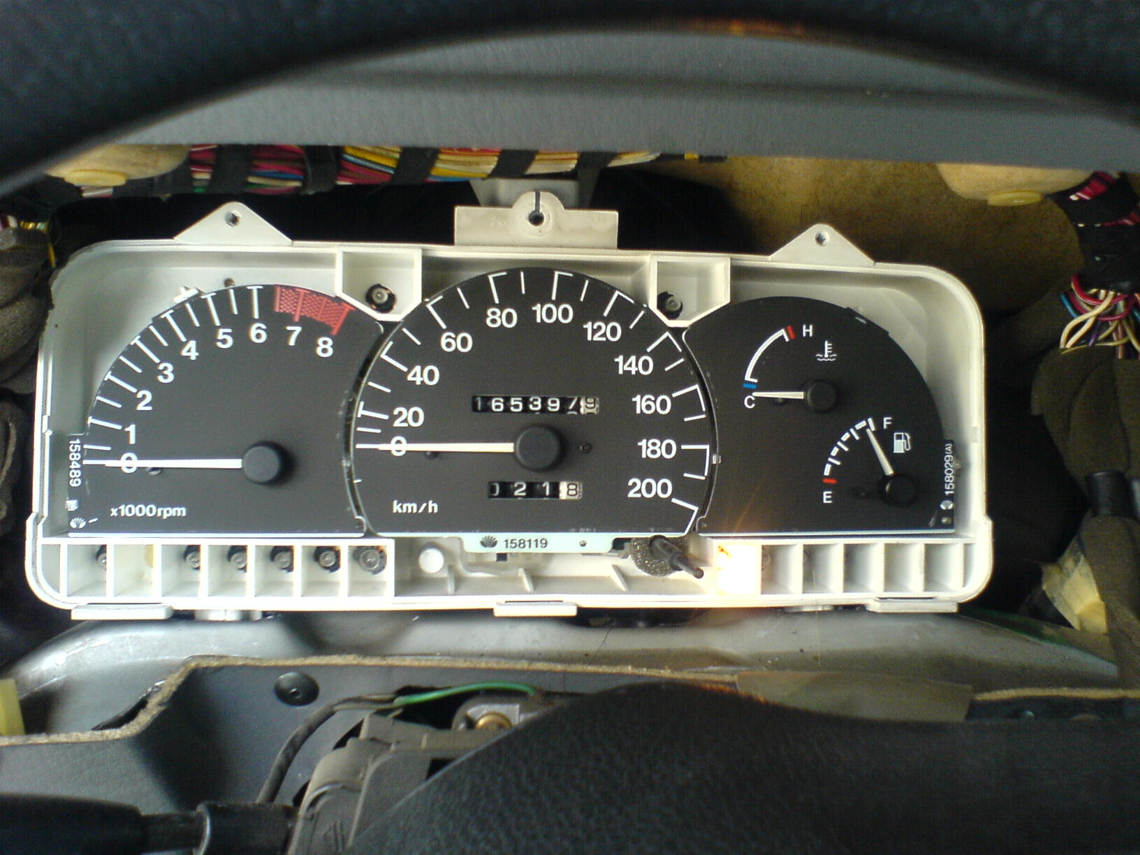

Am desfacut acolo la martorii de bord si am ajuns pana la faza din imagine.
Problema mea este ca acul de la apa cateodata ramane culcat si daca ii dau un bobarnac la plasticul din fata lui isi revine si urca, dar as vrea sa mearga normal - am inteles ca e problema cu un contact.
CUM POT SA AJUNG LA ACEL CONTACT? NU STIU SA DESFAC MAI DEPARTE SI MI-E FRICA SA TRAG PANOUL ALA IN AFARA. CUM SE PROCEDEAZA CORECT?

Pe spate sint trei suruburi de sustinere prin care se face si alimentarea.
Share on other sites
Observ ca ai scos deja surubul de sus, baji mina sub bord si decuplezi cablu chilometraj (are un fel de clema, ca siguranta) dupa care inclini tot ansamblul spre tine, din partea de sus, vei observa alea doua mufe care le deconectezi (vezi sa nu le rupi sigurantele) si il scoti afara. Simplu.
LE: Verifica fiecare beculet in parte daca tot umbli pe-acolo, asta doar asa pentru siguranta.

Ma duc afara sa incerc. Deci cablul kilometraj se decupleaza de sub bord, nu prin intrandul asta...
Daca -ti incape mina pe sus ... interesul ii sa-l decuplezi si desigur sa-l cuplezi la loc.
okay arata cam asa
am desfacut clema aia de plastic si acum ce ii fac? trag de el?
cablul asta de kilometraj ce fel de mufa are acolo in capat? mi-e frica sa nu rup ceva tragand de el.
cand il bag la loc, este o pozitie anume in care intra? pot sa stric ceva la kilometraj? in cel mai rau caz nu mi-ar mai meerge turometrul sau doar kilometrajul (contorul de km) ?

Trage de el cu incredere! Verifica integritatea traseelor de pe folia cu circuit imprimat.
In partea de sus ii surubul care deja l-ai scos, in partea de jos are doua picioruse (din plastic) de sustinere, misca usor tot ansamblul si trage de el afara, putin spre in sus.

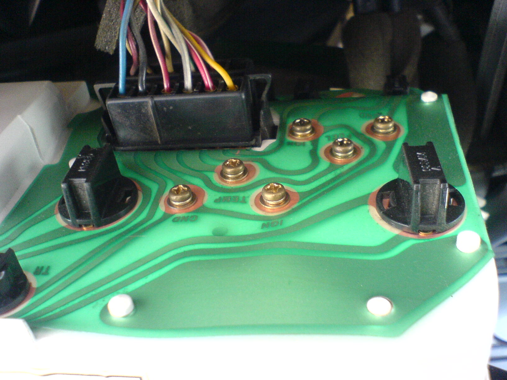

okay multumesc tuturor participantilor.
iata si suruburile buclucase. erau putin slabilte le-am strans pe toate.
presupun ca asta ar fi cam tot ce puteam face si acum pot sa trec la remontarea in ordine inversa.
cand bag cablul de kilometraj trebuie sa fiu atent la ceva? are o anumita pozitie in care trebuie bagat?

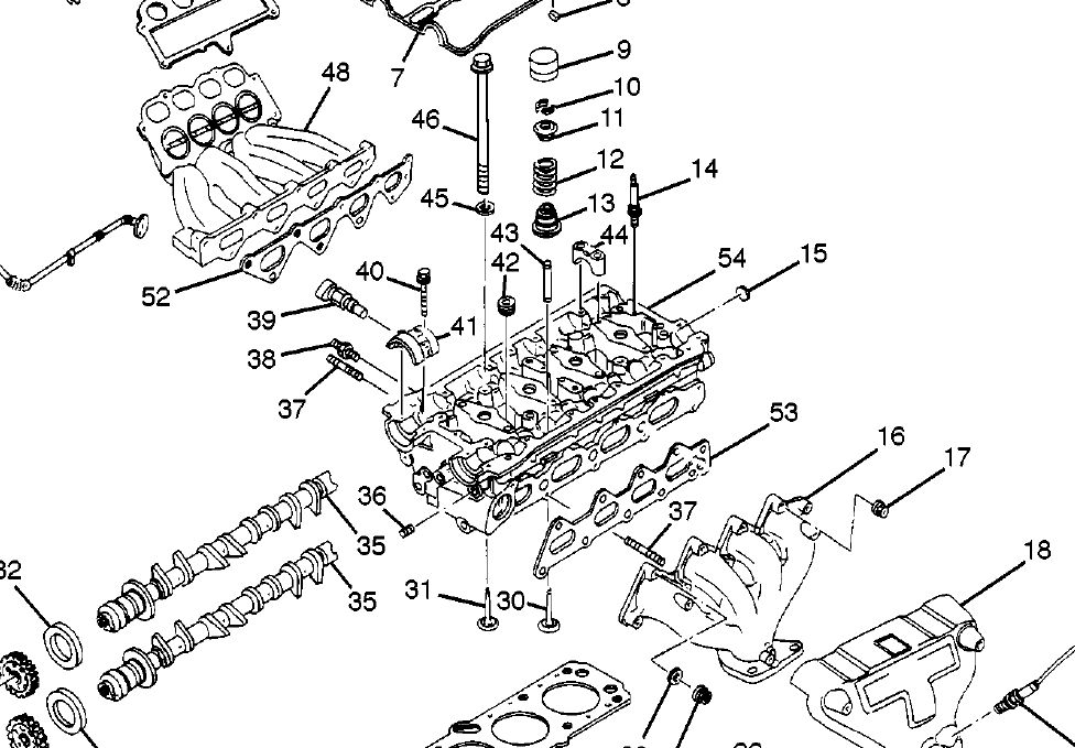

De ceva timp am inceput sa am probleme cu racirea motorului la Nubira II. Urca temperatura chiar si la 75% (pe indicatorul din bord). De obicei se intampla in oras, mai ales in aglomeratie, dar nu este regula. Daca pornesc AC-ul, temperatura revine la normal. Am schimbat termostatul. Face la fel.
Am inteles ca sunt sanse foarte mari sa fie de vina senzorul de temperatua a lichidului de racire (CTS) care transmite impulsul de pornire a ventilatorului la ECM.
In manualul de service de la Nubira II arata ca cei doi senzori de temperatura sunt montati in chiulasa, sub galeria de admisie, undeva sub IAC.
Este cam greu de umblat acolo.
38. Senzor de temperatura lichid de racire motor - conecta la indicatorul de temperatura din bord
39. Senzor temperatura lichid de racire (CTS) - cel care porneste ventilatoarele
Si totusi nu par a fi 2 senzori acolo.
Ma poate ajuta cineva?
In manualul de service nu da cum se schimba reperul 39 ci doar 38.
Iar din fotografii nu se intelege nimic.
