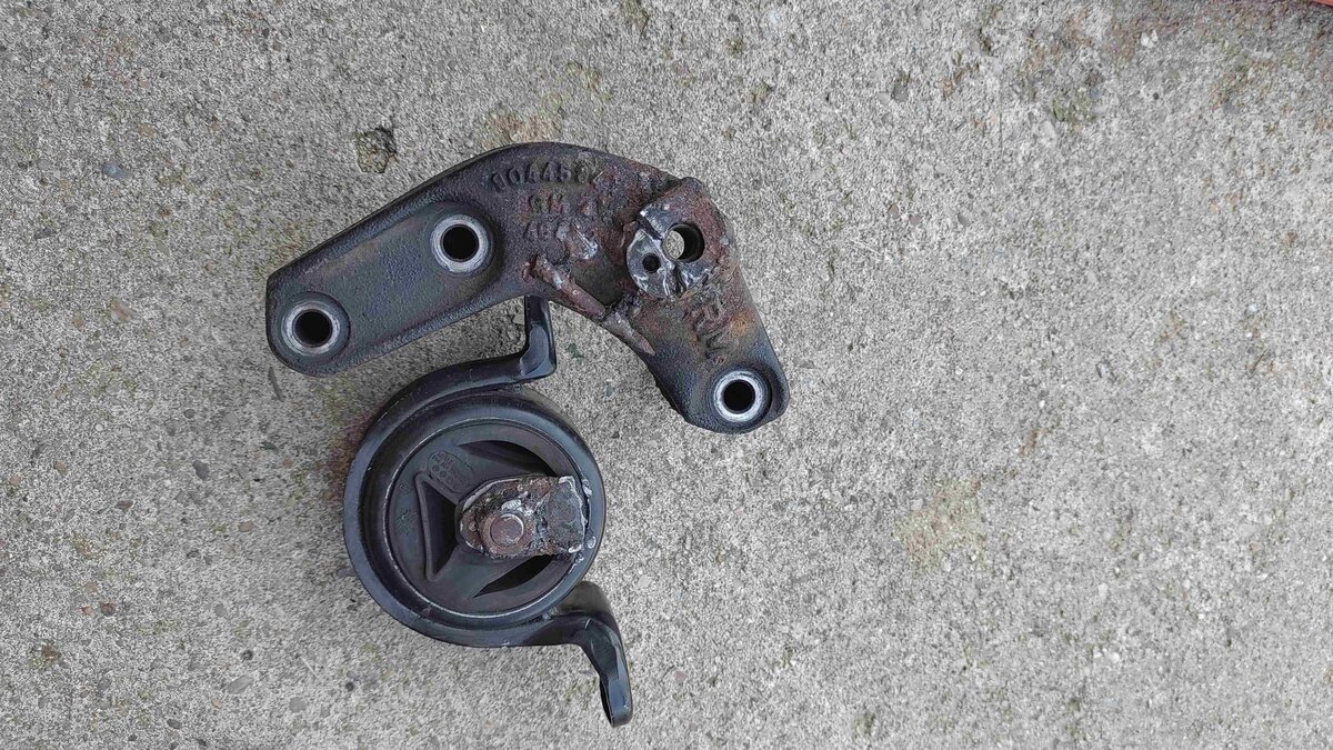

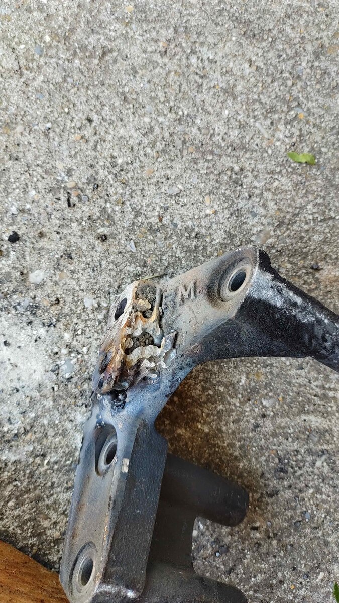

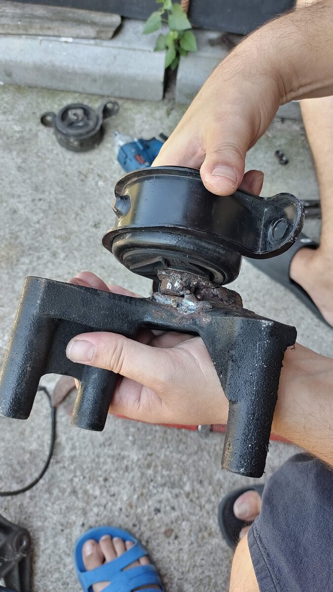

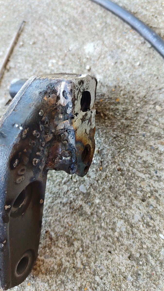

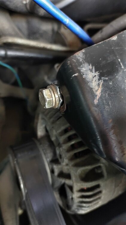

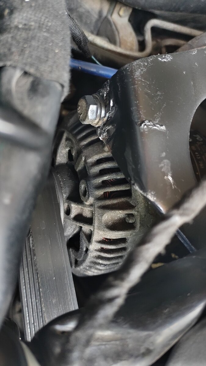

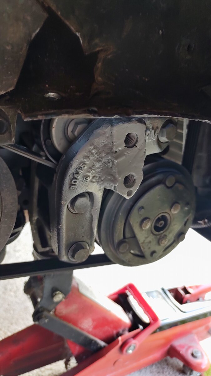

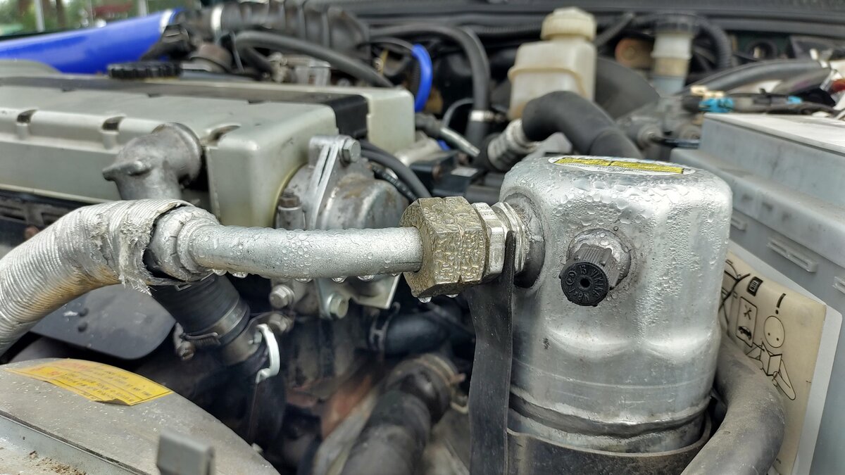

Si, cel mai important, ce urmeaza, refacut urechea rupta in partea de sus a alternatorului:
Compress_20220706_124053_3864.thumb.jpg.093d9cc248d284e3e04dbccba65ff8d5.jpgCompress_20220706_124056_6896.thumb.jpg.84efc2dc97238130f0d5e97992c8e0cd.jpg:
Metoda asta a rezolvat totodata si o alta problema, alternatorul avea fulia putin mai mica decat celalalt, drept urmare intinzatorul curelei cam "lovea" in capat si nu mai intindea corespunzator cureaua, acum e la fix.

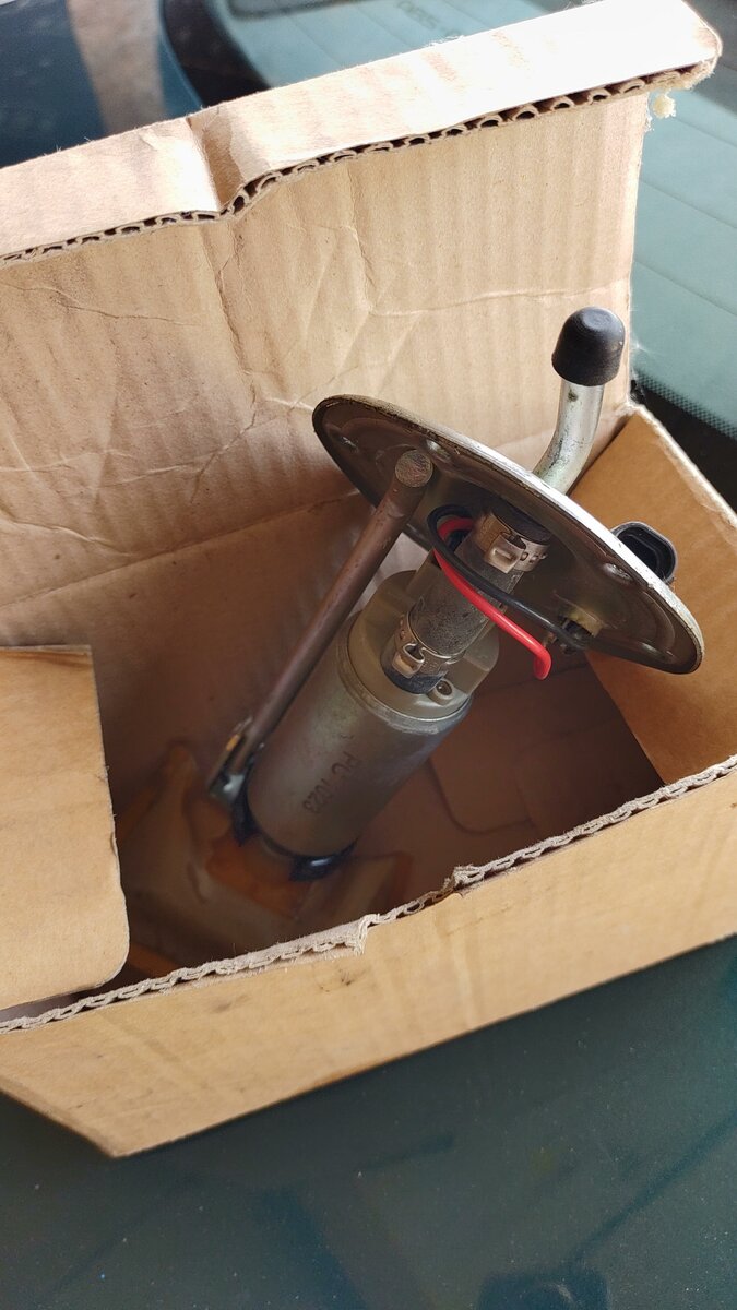

De ceva timp masina pornea foarte greu, a treia, a 4-a cheie.
In urma unor investigatii (adica fise/bujii schimbate degeaba) am ajuns la concluzia ca ceva e in neregula la sistemul de alimentare cu benzina.

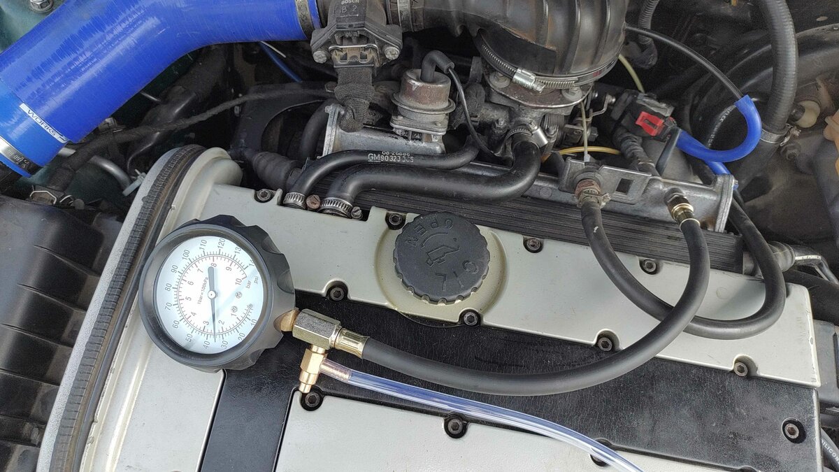

Fiindca rampa de SFI are ventil de verificat presiunea, mi-am cumparat o trusa pentru asa ceva.

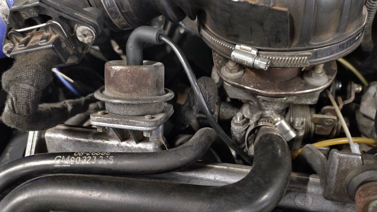

S-a constatat ca presiunea este cat trebuie atata timp cat functioneaza pompa de benzina, dar pica la zero aproape imediat ce pompa se opreste. Primul suspect, regulatorul de presiune, adica domnul:
Numai ca ceva nu prea dadea bine prin valori si am zis sa fac testul urmator:
Este evident ca regulatorul functioneaza corect, drept urmare nu mai ramanea decat un singur vinovat posibil 🙂
Mai tine cineva minte testul pompelor de anul trecut sau cand a fost? 🙂
E, asteia "fortoasa" i-a murit supapa unisens, drept urmare imediat ce se oprea, scapa presiunea inapoi in rezervor, lucru demonstrat si prin faptul ca puteam sufla pe stutul ala fara probleme.
S-a inlocuit cu urmatoarea din lista (cred ca cea originala de altfel) si problem solved 🙂  Poza de mai jos este cu contactul pus, dupa cele 3-5 secunde de functionare ale pompei fara a porni motorul.

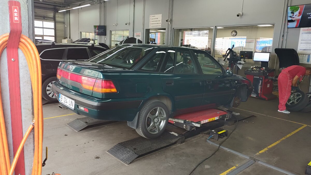

Si, fiindca merita (NOT) am facut o sesiune de autosoft in urma careia s-au schimbat 2 cauciucuri (fata, am pus tot hankook ventus prime k125 cum am si pe spate) indreptat 3 jante din 4, schimbat valvele la toate 4 rotile si la final o geometrie. Cost total vre-o 1400 RON. Compress_20220801_231804_4944.thumb.jpg.3cbec6c516cd15e9e18329da70eee2b1.jpg

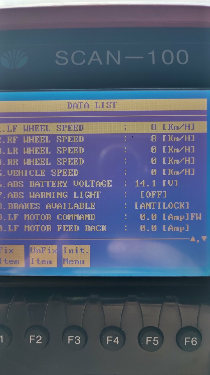

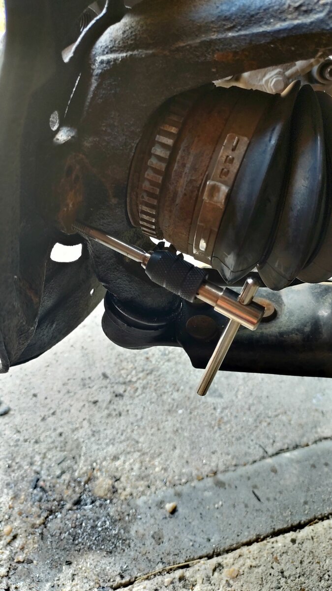

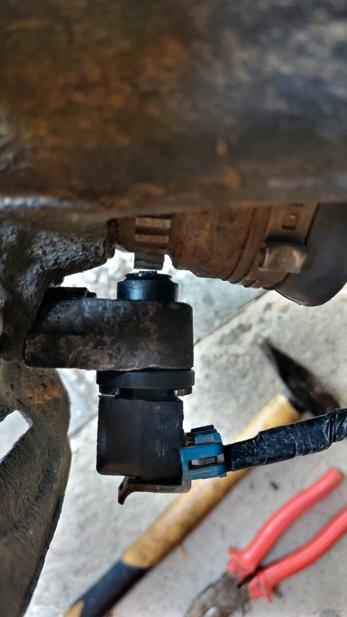

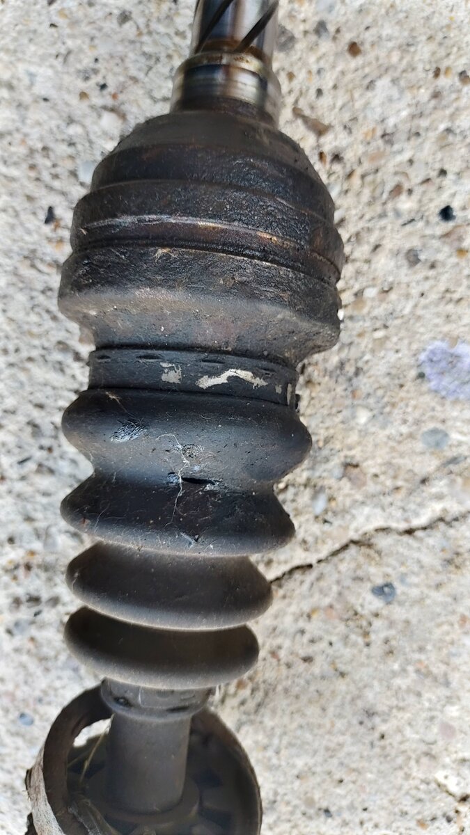

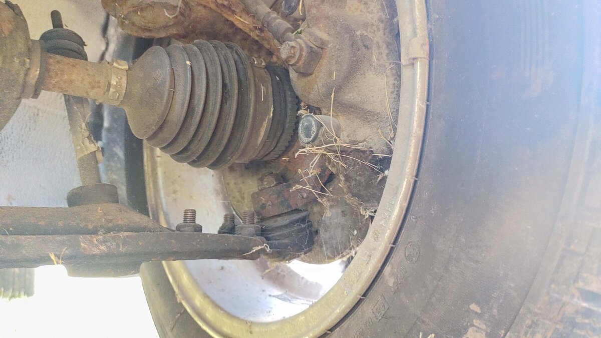

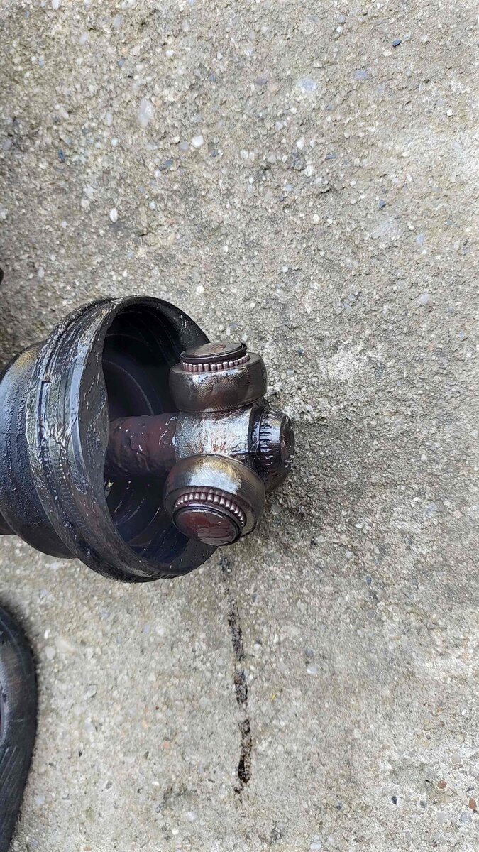

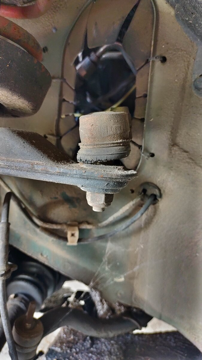

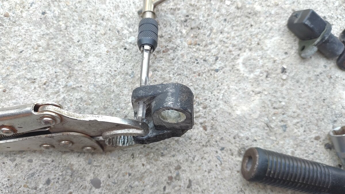

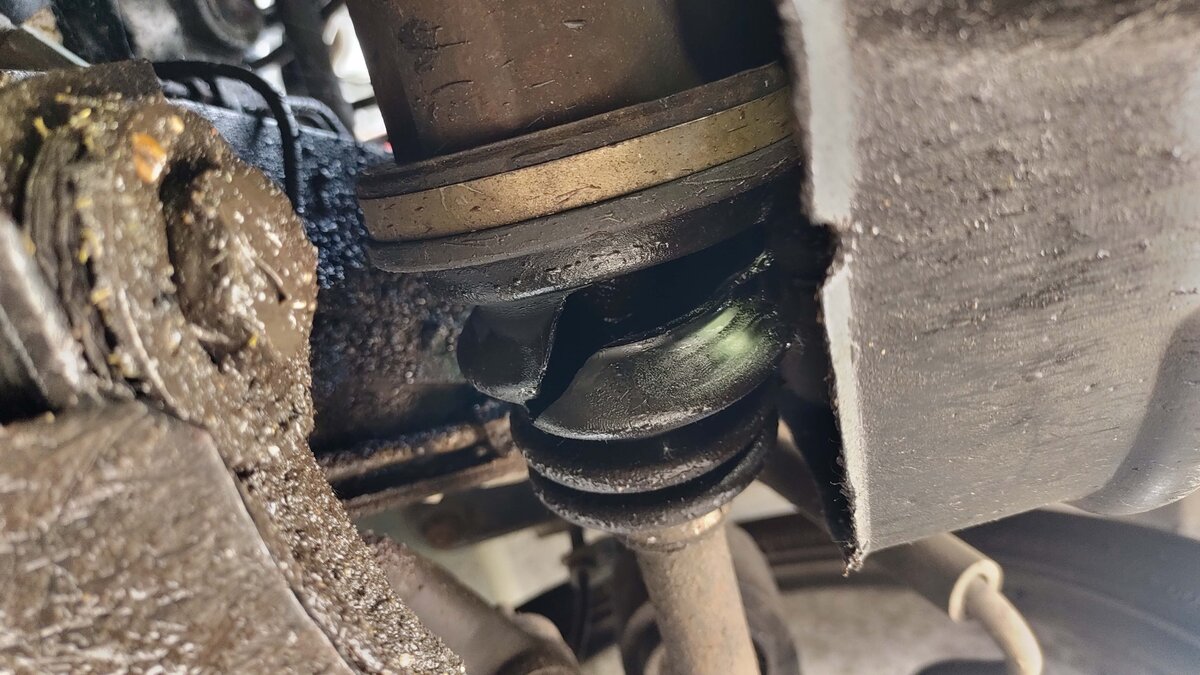

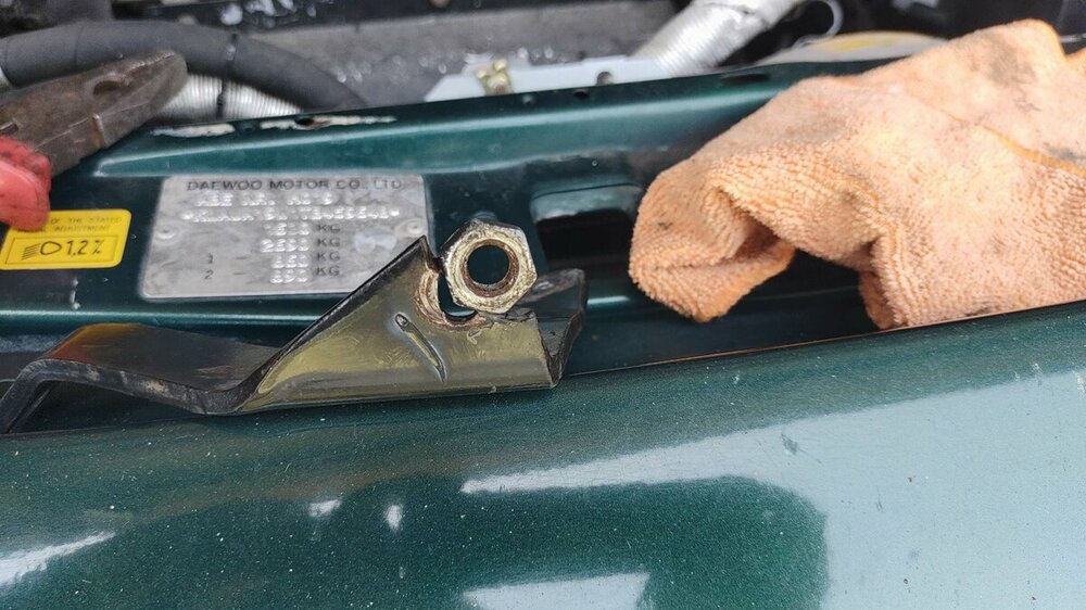

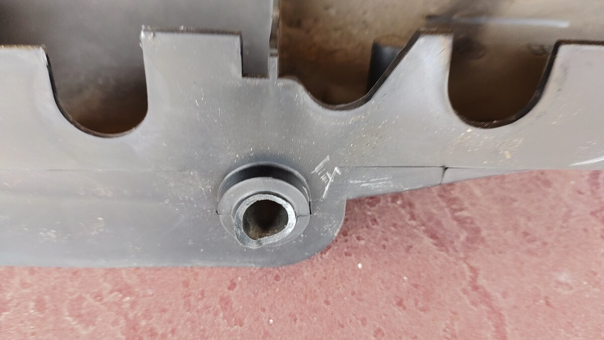

Si, feeria nu se termina aici, in week-end am incercat sa schimb senzorul abs pe stanga fata fiindca incepuse sa nu mai indice viteza bine. S-a lasat cu suruburi rupte, senzorul a iesit bucati, nervi si o zi pierduta fiindca noul senzor (de nubira) nu indica viteza deloc (0 km/h)  😄
Niste poze din timpul macelului:
Compress_20220801_231807_7412.thumb.jpg.654d33a0c517cb58e053074e57b30675.jpgCompress_20220801_231805_5824.thumb.jpg.3dfddc0f65fc157f9a12a1d59b17f88c.jpgCompress_20220801_231808_8623.thumb.jpg.5f56b023df92d9547c8b20dbf2598404.jpg
 Maine voi testa mai multi senzori si vom vedea ce si cum, ori senzorul ala nu e compatibil ori problema este in alta parte.

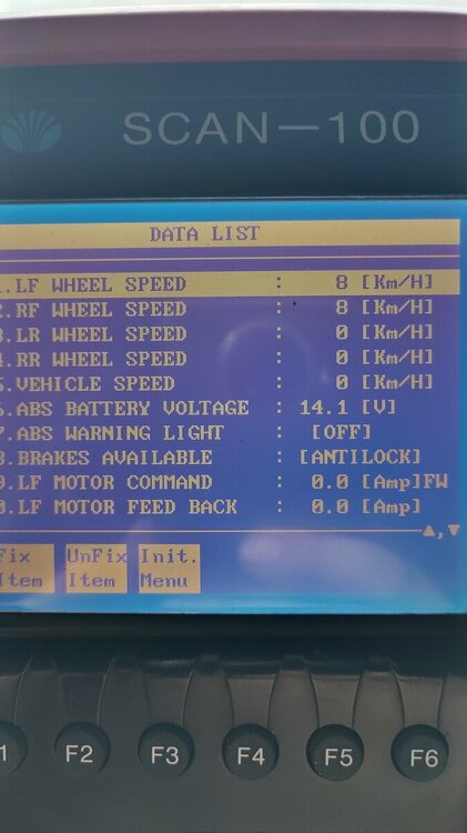

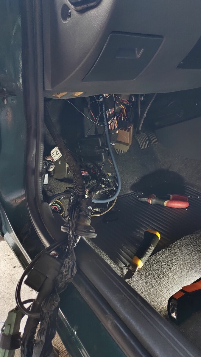

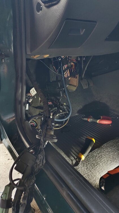

Rezolvat azi abs-ul, asta asa scurt sa nu va plictisiti citind🙂
Pe larg, incepe acum:

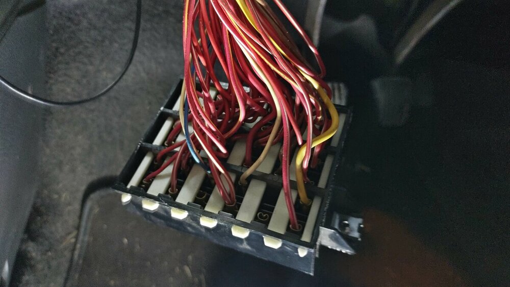

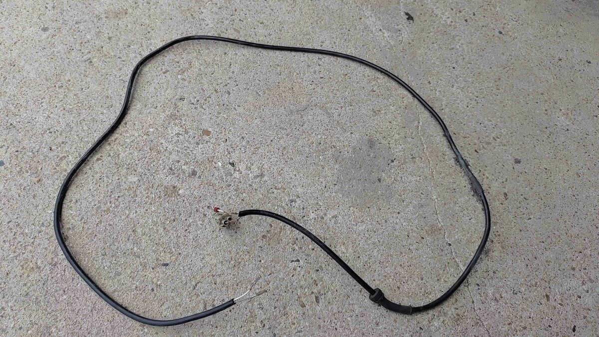

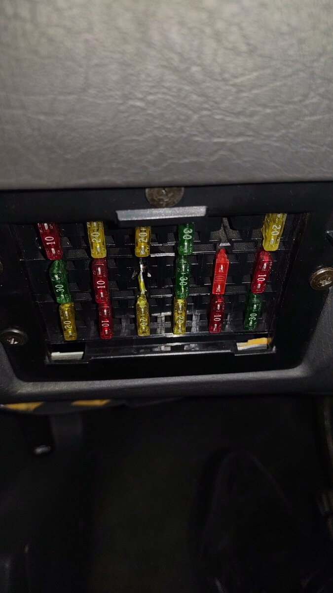

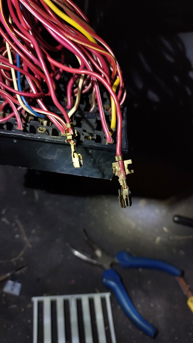

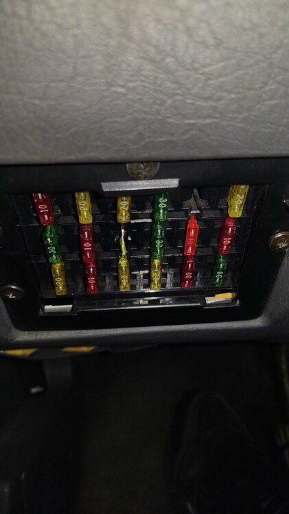

Am inceput diagnoza prin scoaterea firului de la senzorul dreapta fata pe care l-am tras in stanga, am vrut sa vad daca problema e la senzor/inel planetara sau cablaj/calculator de ABS. Cam asta a iesit.
Dupa ce am aflat ca senzorul/inelul abs functioneaza in parametri am atacat problema, sapat pe sub bord, scos mufa din calculatorul abs, identificat firele, masurat, nici unul din ele nu avea continuitate, drept urmare m-am apucat sa scot instalatia de pe masina sa fad unde e rupt.
A fost ceva de munca dar intr-un final am reusit sa scot firul intreg direct din mufa.
Este un mister cum au reusit ambele fire sa se intrerupa iar cablul sa ramana intr-o bucata, nu se vede intins, strangulat, intepat..etc.
Nu mi-am mai batut capul, am uitat sa mentionez ca mai am o instalatie de ABS, drept urmare am desfacut-o si pe aia, am luat tot firul frumos (tot din mufa, fara taieturi) pus in noua instalatie, remontat tot (nu mai detaliez, nu a fost usor) si voila:
L-am si testat, functioneaza. Maine atacam tachetii 🙂

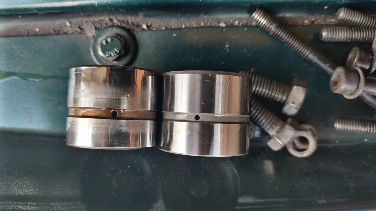

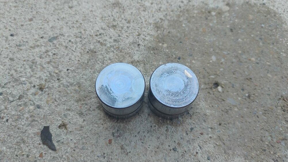

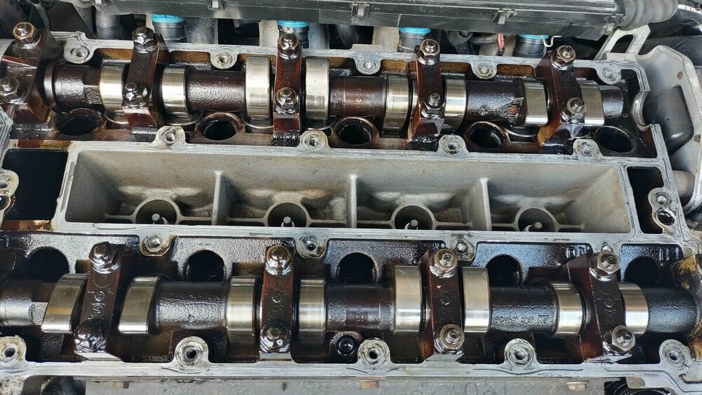

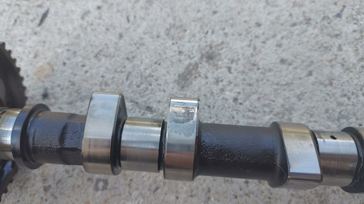

Si am schimbat si tachetii, din pacate masina trancane mai rau, sa speram ca se mai amorseaza in timp.
Pe lung, tachetii noi au canalul si gaura putin mai mica, posibil asta sa fie cauza pentru care se amorseaza mai greu (sper eu 🙂 )

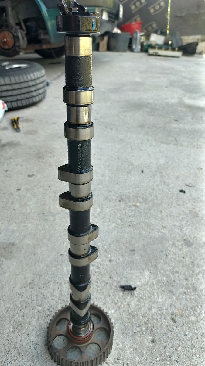

In alta ordine de idei, pe evacuare totul arata bine, in schimb pe admisie am gasit asta:
Pare ca a sarit "smalt-ul" cum zicea bunica-mea, cel mai probabil astia nu s-au rotit, astea sunt canalele alea atinse cu presa de baietii destepti de unde am facut chiulasa ultima data, nu mai tin minte care erau, dar stiam ca sunt 2.
Mai tin minte ca au intrat putin fortat tachetii atunci, posibil asta sa fie aluminiu tasat in timp fiidnca acum tachetii noi intra usor si se rotesc perfect in locasurile alea.
Nu ma pricep foarte bine dar axa aia pare compromisa, poate @Salex ma lamureste mai bine, am montat-o asa, daca nu se amorseaza tachetii astia noi intr-un drum mai lung ramane sa bag un ulei 5w30 in locul astuia 10w50 de acum, poate se mai linisteste, daca nu, cautam alternative.
Tot cand schimb uleiul o sa incerc sa fac o presiune la pompa de ulei cu manometrul de combustibil, cred ca am "fitting" corespunzator in trusa aia.

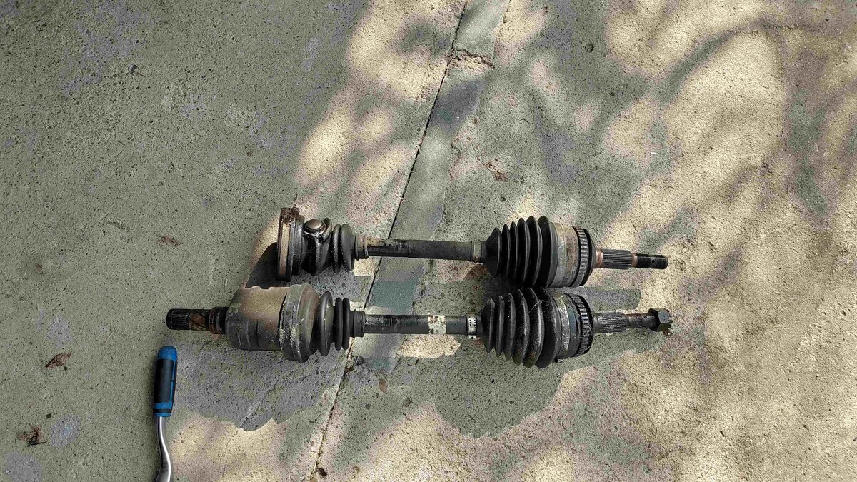

La final, o poza cu axa de evacuare si interiorul motorului
