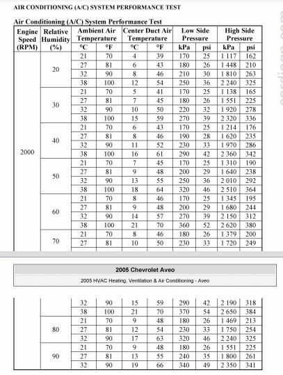

Bună ziua tuturor. Am o întrebare legată de aerul condiționat AC. La mașina mea AC funcționează, răcește -zic eu dar am înțeles că se face întreținere la 1-2 ani, poate mai devreme, intru-cât se pierde 10% freon la un interval de timp. Eu am cumparat-o iarna, nu m-am lovit încă de nici o problemă. Pe scurt: am sunat la 4-5 service care încarcă cu freon. Preț: 150-200 lei. Ultimul la care am sunat a spus că doar completează cu freon - 50lei/100grame* 25lei/50grame, cât încape, (ulei nu se completează   dacă există presiune), mi-a spus domnul. Acum întreb: ce fac ceilalți pentru 150-200 lei în plus față de completarea cu freon?

sincer, nu prea ai ce intretinere sa faci, daca zici ca baga rece.
intretinerea consta in igienizarea instalatiei, verificarea scurgerii condensului sa nu fie blocata, schimbarea filtrului de cabina.
exista procedura de verificare a racirii, este descrisa in manualul de reparatii, dar e laborioasa, trebuie masurata temperatura, nu prea sunt dispusi mecanicii sa faca asa ceva. Plus ca, iti vor spune ca nu mai e noua, nu mai merge ca la inceput.  tabelul este pentru aveo, ca eu asta am.
Edited by rich1974
  • Thanks 1
