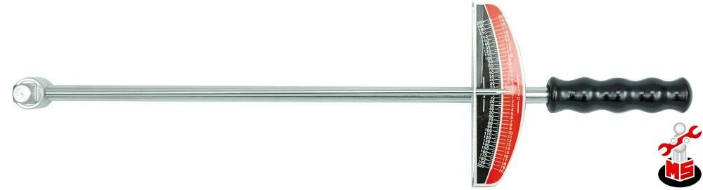

Da. Scuze. 120Nm = aprox. 12Kgf, voiam să zic. Iar pe aici prin Botoșani nu cunosc vre-o vulcanizare care să folosească cheie dinamometrica sau pistol electric cu cuplu dinamometric. Dar eu mă refeream strict la cuplul strângere al prezoanelor..dacă fac pană în câmp și schimb roata mai la îndemână îmi e cheia dinamomterică decât vulcanizarea, iar ca să deformezi un disc e suficient câțiva km cu prezoanele strânse necorespunzător...celelalte cauze ale deformării le știm cu toții. -
Spark M300
cristache nicu replied to OlteanuCatalin's topic in Probleme tehnice Spark, Captiva, Orlando
Bună ziua. Aduc în discuție o problemă des întâlnită: ovalizarea discurilor de frană. În afară de cauzele obișnuite: încălzirea discului exagerat - șuruburile culisoare ințepenite, trecerea prin apă, mers sportiv, etc., am citit un articol legat de faptul că prezoanele de la anvelope strânse mai tare decât cuplul recomandat de producător cât și strângerea inegală a lor poate duce la ovalizarea discurilor de frână, lucru foarte des întâlnit la mulți posesori de autoturisme. Aceștia se plâng că nici după câteva sute/mii de km de la schimbarea discurilor de frână, aveau trepidații în pedala de frană - inexplicabil. În articol mai spunea că și vulcanizările sunt responsabile de ovalizarea discurilor de frână, majoritatea neavând cheie dinamometrica (sau au dar nu o folosesc), iar strângerea prezoanelor facandu-se "universal" la peste 16-18-20 Kgf, când la o mașină de capacitate mică/medie cuplul de strângere a prezoanelor este undeva pe la 12Kgf, chiar și mai puțin, (în cartea mașinii specifică cuplul de strângere). Un prezon strâns mai tare decât este necesar poate deteriora orificiul jantei, intrând în "carnea" jantei, așezând-o într-o poziție nefirească. Drept urmare mi-am cumpărat o cheie dinamometrică, poloneză, care arată foarte precis cuplurile, ea fiind o cheie "rudimentară" la prima vedere. La vulcanizare când mi-am schimbat anvelopele, domnul de acolo sa uitat puțin cam nedumerit la mine când l-am rugat ca la strângerea prezoanelor să folosească o cheie dinamometrică, menționându-i faptul că ultima oară când am fost la el și mi le-a strâns și am vrut să desfac o roată - a trebuit să folosesc o rangă ca prelungitor la cheie. Nu a spus nimic, ma lăsat să le strâng eu cu cheia mea dinamometrică, după care mi-a spus că cheia mea nu este bună de nimic. Avea și el cheie dinamometrică nemțească. A verificat strângerea prezoanelor cu cheia lui și au fost strânse fix la cuplu de mine - 12Kgf. Discurile mele sunt schimbate recent și nu am încă probleme legate de ovalizare, și sper nici să nu am. Acum întreb și eu: este un mit sau este adevărat că se pot ovaliza discurile de frană prin strângerea exagerată a prezoanelor? -

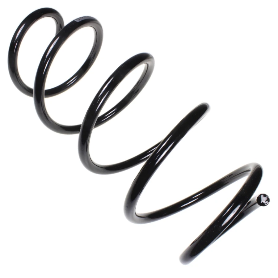

Bună seara. Din ce am înțeles , forma aceea a arcului puțin îndoită sau curbată este din fabrică așa? Mai exact modelul arcului este cu forma aceea îndoită, neexistand nici o suspiciune că ar fi fost lovit, tras, etc. -

Bună ziua. Am vb cu un mecanic și mi-a spus că sunt și acuri "încovoiate"..și că nu crede că l-ar fi încovoiat vreo lovitură..nici nu crede că s-ar putea îndoi așa ușor.. decât prin decălire sau o presa gigant care să tragă de el. Tind să cred că așa este "modelul", iar din ce mi-a spus el, arcul se asează pe scaunul amortizorului în poziția firească în momentul în care se lasă mașina pe roată. Însă mai aprofundez subiectul. Mulțumesc oricum pentru informații. -

Bună ziua. Nu stiu daca am postat bine aici. Am o nelămurire în legătură cu arcul de la suspensia față Chevrolet Spark M300 - 2010. Am schimbat amortizoarele pe față dar arcurile le-am refolosit. Am observat următorul lucru: arcul este puțin încovoiat, adica nu este perfect drept, este original GM are eticheta. Am mai auzit unele lucruri despre astfel de arcuri. Dar sunt curios dacă așa trebuie să fie la marca acesta de mașină. Poate a mai desfăcut cineva sau știe cate ceva despre asta.Pun o poza de pe net, eu nu am apucat sa i fac la al meu. Este ceva asemanator. Mulțumesc. -
