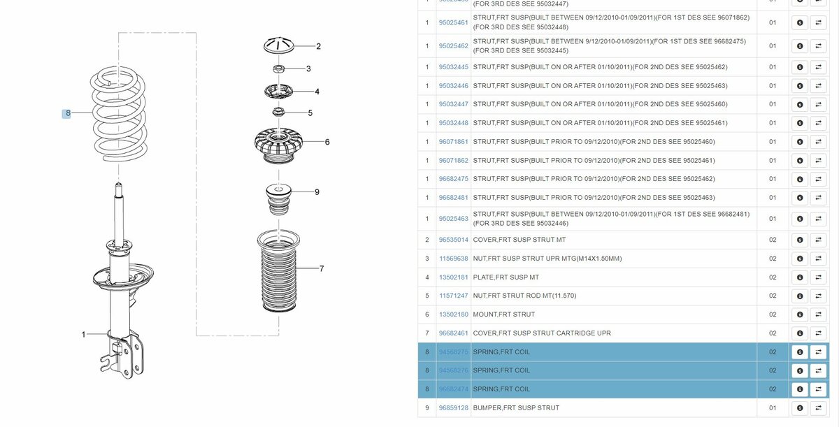

Bună ziua. Nu stiu daca am postat bine aici. Am o nelămurire în legătură cu arcul de la suspensia față Chevrolet Spark M300 - 2010. Am schimbat amortizoarele pe față dar arcurile le-am refolosit. Am observat următorul lucru: arcul este puțin încovoiat, adica nu este perfect drept,  este original GM are eticheta. Am mai auzit unele lucruri despre astfel de arcuri. Dar sunt curios dacă așa trebuie să fie la marca acesta de mașină. Poate a mai desfăcut cineva sau știe cate ceva despre asta.Pun o poza de pe net, eu nu am apucat sa i fac la al meu. Este ceva asemanator. Mulțumesc.

La o cautare dupa codul de piesa, pare sa fie 'indoit'

Nu mai tin minte cum erau cand am schimbat suspensia fata, dar are sens sa fie ca in poza pentru ca oalele unde intra amortizoarele sunt destul de mici in comparatie cu marimea arcului. Cel mai probabil arcurile de pe masina erau originale, nu sunt probleme cunoscute de arcuri rupte la Spark M300, nici pe fata, nici pe spate (cum erau la Matiz si Spark-ul M200).

Bună ziua. Am vb cu un mecanic și mi-a spus că sunt și acuri "încovoiate"..și că nu crede că l-ar fi încovoiat vreo lovitură..nici nu crede că s-ar putea îndoi așa ușor.. decât prin decălire sau o presa gigant care să tragă de el. Tind să cred că așa este "modelul", iar din ce mi-a spus el, arcul  se asează pe scaunul amortizorului în poziția firească în momentul în care se lasă mașina pe roată. Însă mai aprofundez subiectul. Mulțumesc oricum pentru informații.
Buna dimineata! 100% nu este indoit, credeam ca intrebati daca este pentru modelul M300 sau fostul proprietar a pus arcuri de la alta marca de masina. Sunt multe arcuri cu forma similara sau chiar mai accentuata (arata ca niste gogosi cand sunt presate) pentru ca prin forma aceasta ca si prin desimea spirelor se ajusteaza in general felul in care suspensia raspunde la denivelari scurte, lungi, adanci, mai putin adanci etc.

Bună seara. Din ce am înțeles , forma aceea a arcului puțin îndoită sau curbată este din fabrică așa? Mai exact modelul arcului este cu forma aceea îndoită, neexistand nici o suspiciune că ar fi fost lovit, tras, etc.

Da, este din fabrica asa.
