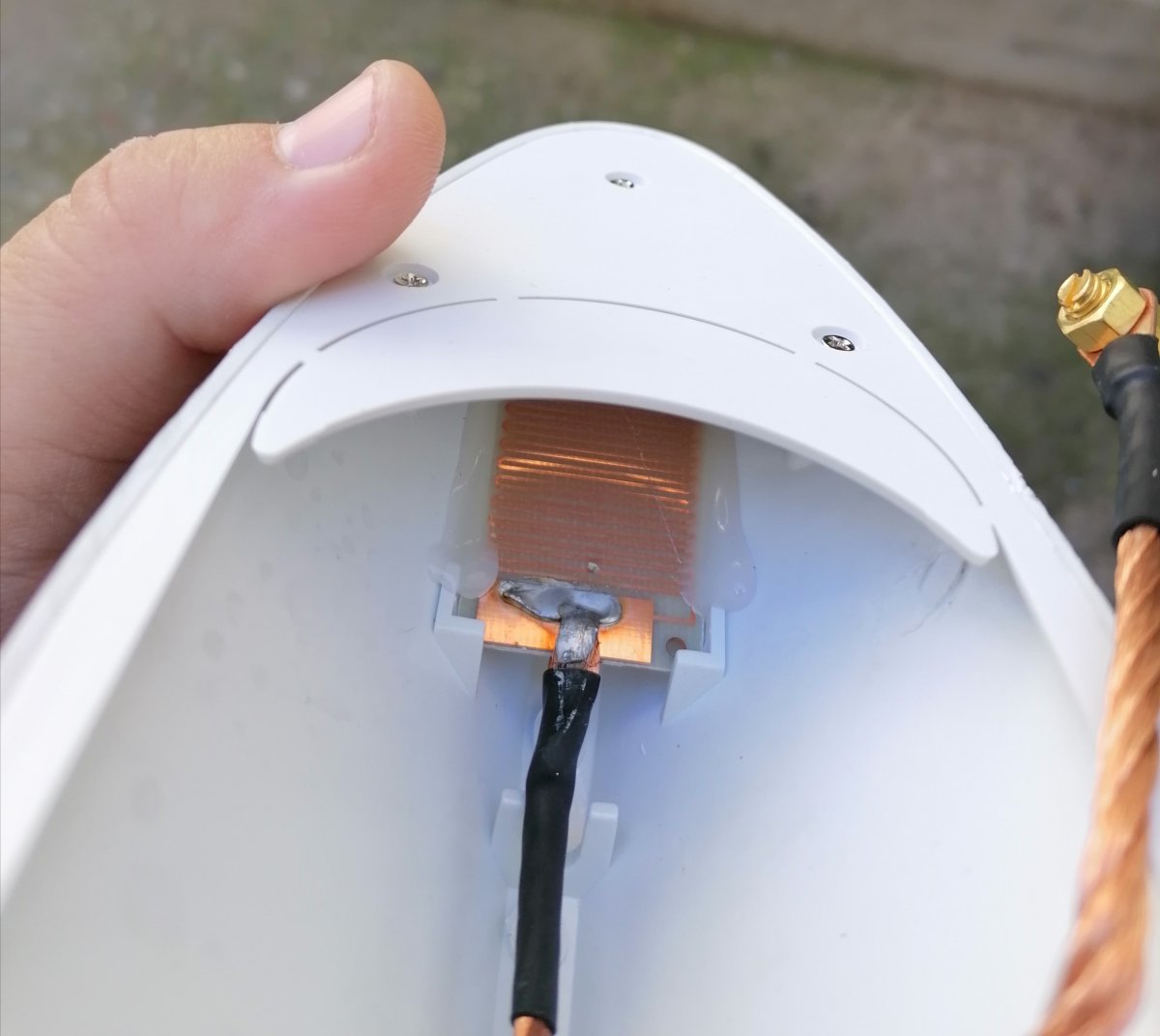

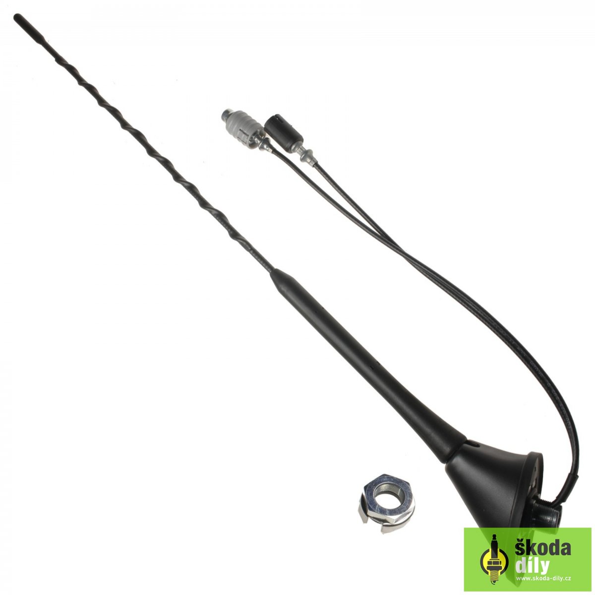

@ches ca sa nu poluam topicul omului sa discutam aici... so am "incercat" montajul:

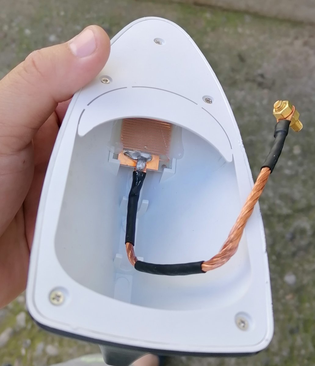

1. are doar un fir de legatura intre antena originala si noua antena, care este fix o placa de textolit cu un circuit pe ea, fara alte componente.
2. dupa ce testat o, surprinzator aveam intensitate usor mai buna la radio...dar nimic fascinant, am aliniat o frumos si cand am vazut cum arata am renuntat imediat, mult prea butucanoasa pentru masina, se vede ca nu este de acolo, asa ca este de vanzare, poate pe alta masina arata bine.
Fix asa e si a mea, doar ca firul de legatura e mai subtire.
Din pacate este o chinezarie f simpla, sarma aia are doar lungimea care trebuie astfel incat sa prinzi OKish banda FM. In mod normal antenele astea trebuie sa fie active, adica sa aibe un amplificator pe ele. pentru asculatat radio in oras probabil ca este OK, acolo prinzi si cu o sarma, dar cu siguranta nu vei avea raza de actiune de la antena cu care a venit masina. Din punctul meu de vedere este bine ca nu ai montat-o. Wolfman a spus ca a montat-o din cauza husei.
Am dat un search pe ebay si pt skoda superb 3 exista antene SH la 25$, dar din ce vad trebuie sa cumperi si ampliful care este separat si costa ~25$:
https://www.ebay.com/itm/VW-Volkswagen-Passat-CC-Tiguan-Skoda-Superb-Roof-Aerial-Antenna-3C0035507AA/303247707387?hash=item469af8ccfb:g:~6MAAOSwwZtdTAGZ
https://www.ebay.com/itm/SKODA-SUPERB-Estate-B8-2-0-TDI-Shark-Fin-Roof-Antenna-5Q0035507A-110kw-2016/114087024664?epid=580908077&hash=item1a901dd818:g:4~kAAOSww-deLvWQ
https://www.ebay.com/itm/Original-Skoda-Superb-II-3T-Combi-Amplificador-de-Antena/224012185760?hash=item34282ab0a0:g:qNIAAOxyRhBSzr~s
Trebuie sa vezi exact ce cod iti trebuie. 50-60$ nu e un capat de tara avand in vedere ca masina va arata mult mai bine 🙂
Edited by ches
  • Like 1

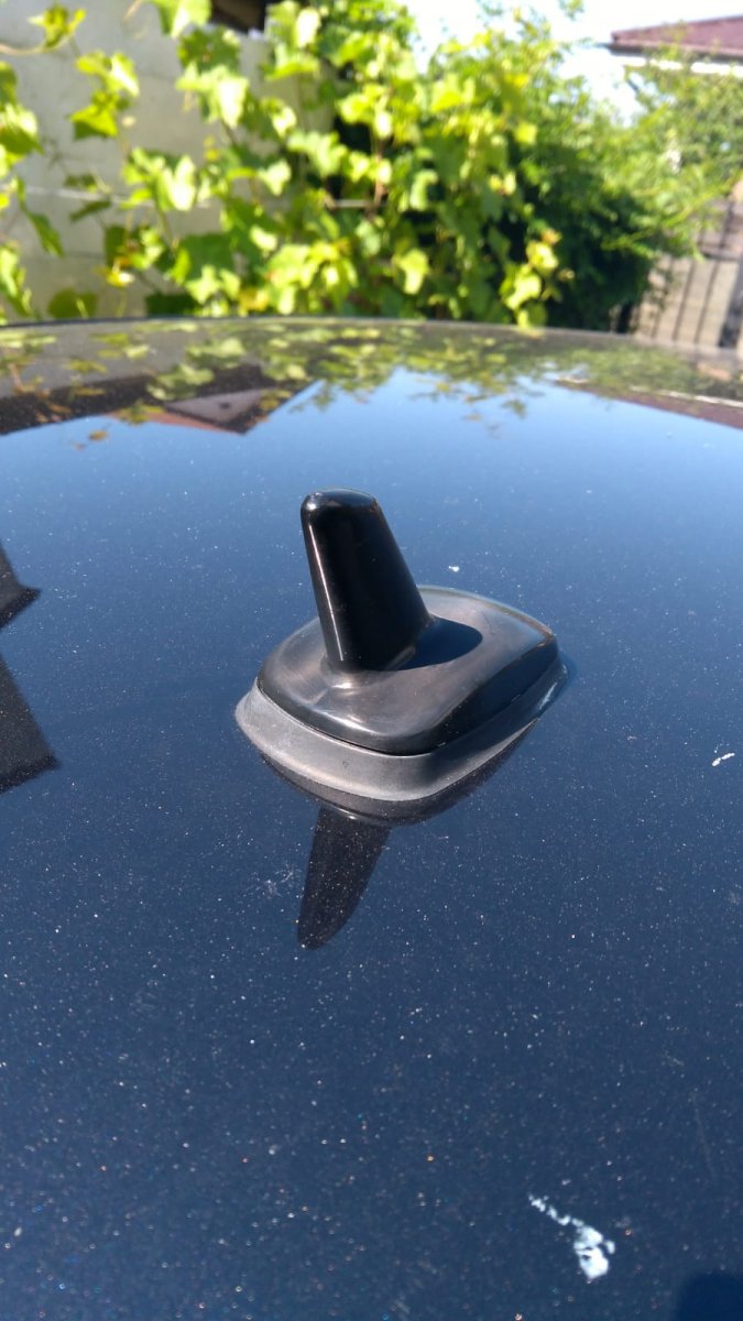

antena de fabrica este un bat fara nimic de amplificare, dar soclul unde se monteaza are un amplificator, si in spatele navigatiei la fel exista un amplificator, asa ca antenele din linkurile tale la fel in ele au amplificarea, problema la mine este montajul, trebuie sa desprind plafonul, asta implica mai multe, dar voi face si asta, in principiu as vrea sa iau una noua, sau macar garnitura sa fie noua, ideeia este ca se coace foarte tare si garnitura si antena, am avut ocazia sa desfac una efectiv sa faramitat in mana, in fine ea functioneaza perfect, doar ca ar fi mult mai ok cu modelul shark fin(de la vag)
Edited by Rafi
Acum ca mi-ai atras atenția, am impresia că eu n-am antena deloc... Ci doar soclul. Și am verificat în poze, asa a fost de când am luat-o din reprezentanta. O sa cer noului proprietar o poza sa clarific...

da, asa este ea, chiar modeulul ala il vreau, are amplificarea in ea.

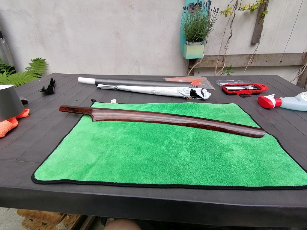

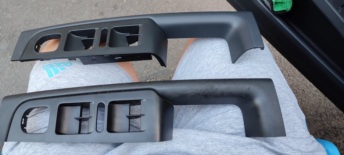

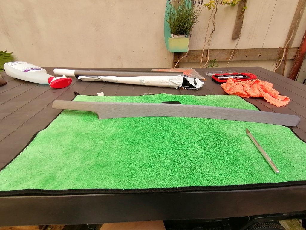

avand in vedere ca nu prea am gasit trimuri gri decat la preturi fabuloase, iar trimurile de pe usii se dau jos foarte greu am ales varianta colant (brushed aluminium), iar dupa 3h de munca, eu zic ca a iesit frumos, personal nu sunt fan interior cu insertii de lemn...dar daca asa am gasit-o, oricum mi-se pare mai tanara in interior acum. 😃

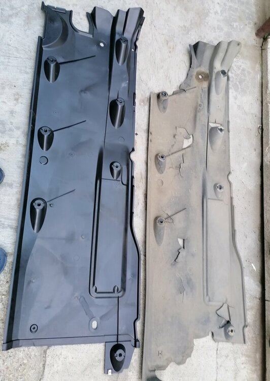

am comandat si carenajul de sub podea pe partea dr, in 2 3 zile spre sa ajunga.
  • Like 3

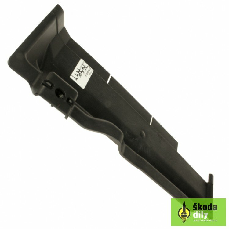

am uitat de poze 😄 , mi-a mancat zilele carenajul asta, s-au gandit "injineri" de la vag sa mai faca o extra piesa pentru noile carenaje, asa ca prinderile de jos cum este poza facuta numai exista pe noul carenaj, asa ca am fost nevoit sa stau cu carenajul prins cu "soricei" 3 zile pana a venit si ultima bucata .

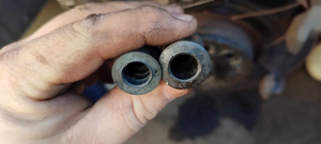

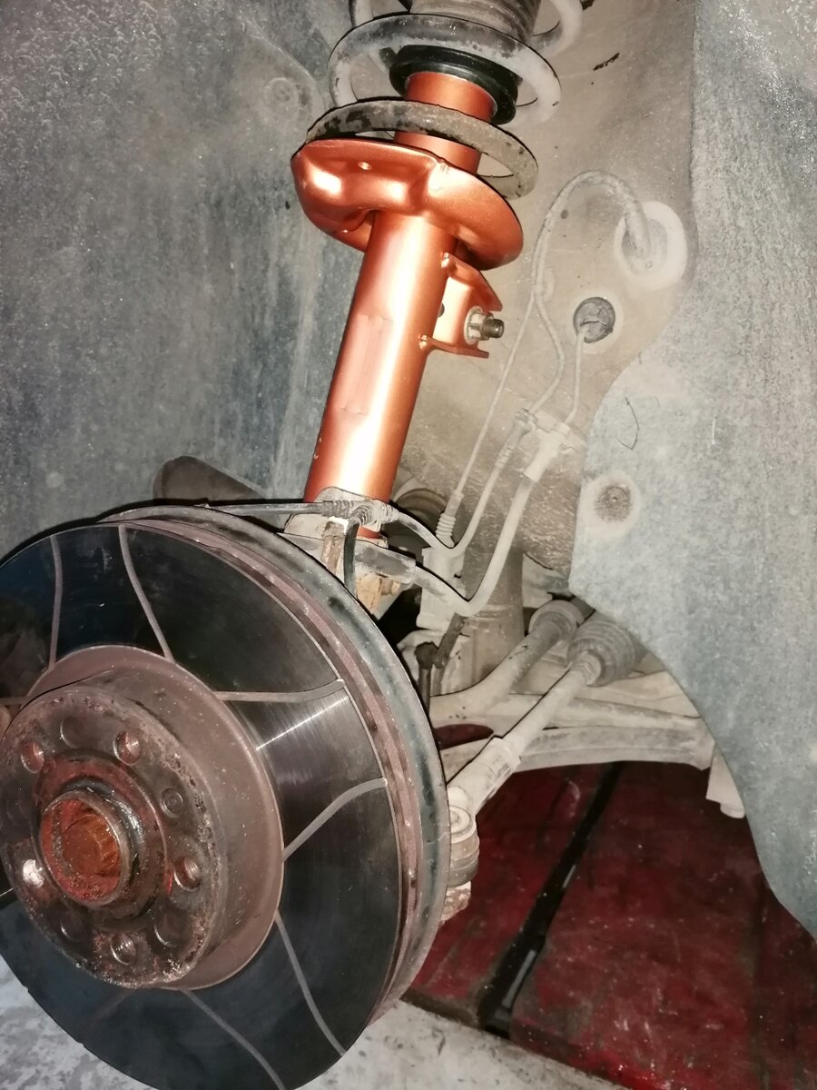

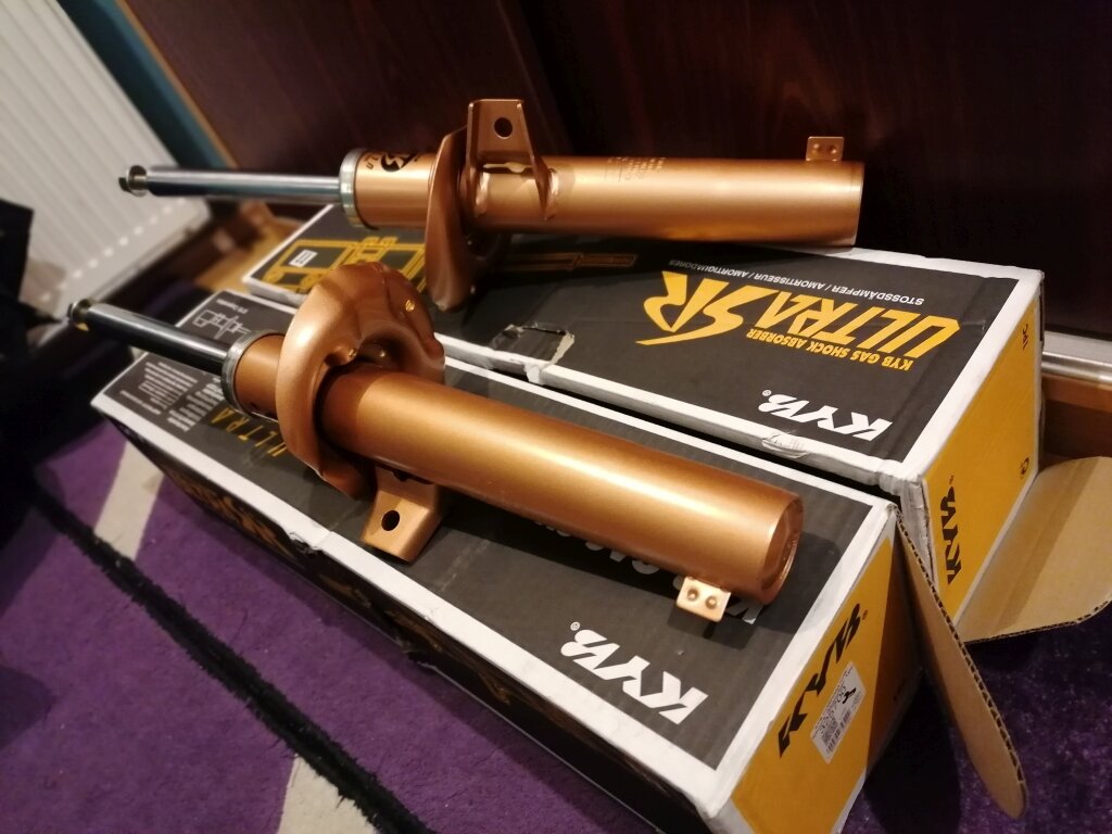

aparent unul din amortizoarele de pe fata si-a dat ultima suflare in aceasta "iarna", mai exact cel de pe stanga, am observat-o in ultimul timp ca la orice denivelare luata in viteza masina are un comportament dubios, dar nu am avut timp de ea in perioada rece, si a tot amanat problema, la demontare am constatat cat de grav era amortizorul, si ce ciudat se comporta, pe compresie inca opunea rezistenta suficienta, dar pe revenire aproape 0.
am optat pentru un set de KYB Ultra SR pe gaz, de care sunt multumit, deja au ~1000km din care 700km numai prin zone cu multe serpentine, şi chiar ma gandescsa sa schimb si spatele chiar daca este ok iar amortizoarele sunt inca in mintile lor...ramane de vazut, dupa ce mai pun ceva km pe astea.

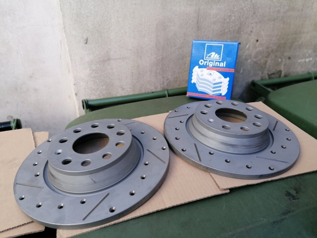

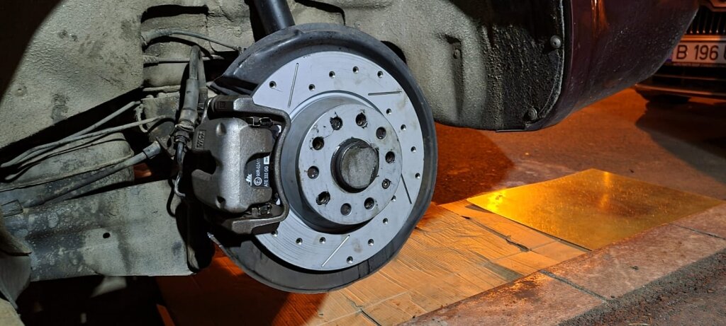

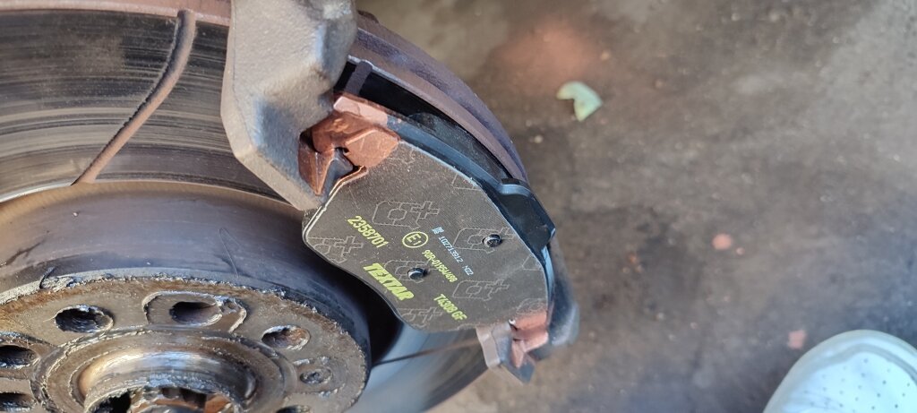

la capitolul frane, am avut norocul sa gasesc ca si pentru Nubira, aceeasi marca Italieneasca de discuri striate si perforate, pe care l-am imperecheat  cu un set de placute ATE, discurile demontate sunt cele originale, care aveau ceva uzura dar isi faceau treaba, cu ocazia asta, am verificat frana de mana, cablaje, garnituri etc..aparent toate par sa fie ok.

Zi si tu marca aia italieneasca, nu ne mai tine in ceata.

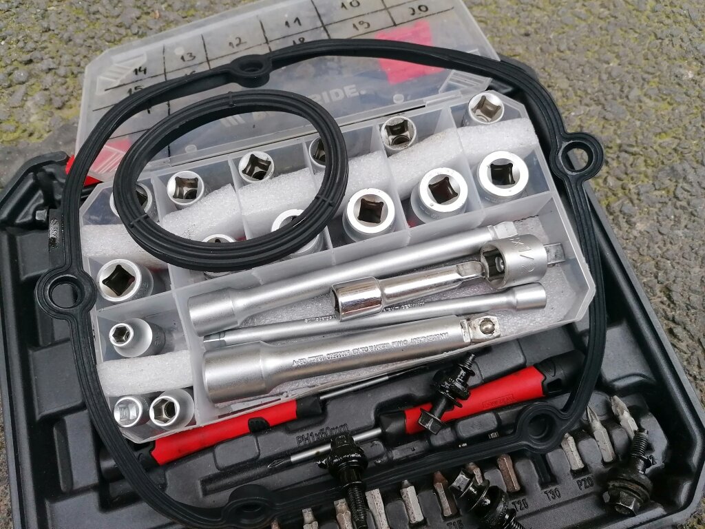

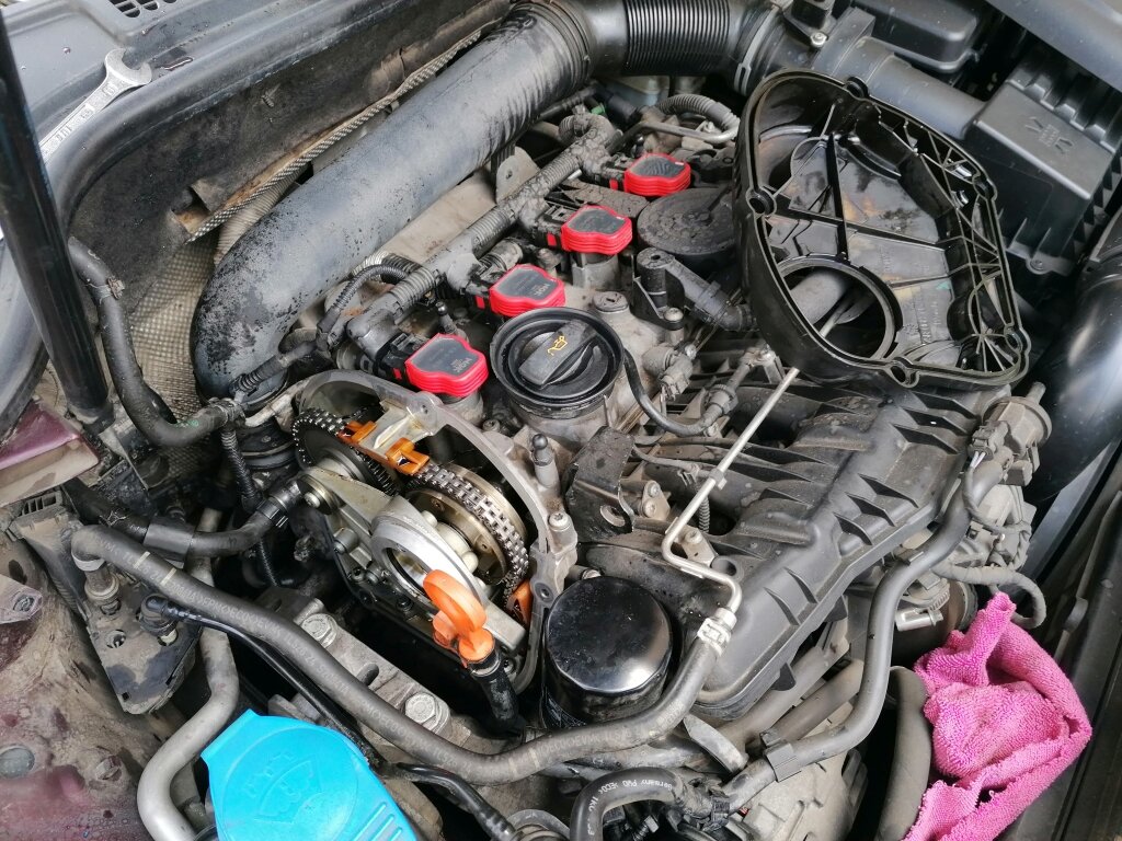

mi-am facut putin de lucru, am schimbat garnitura de la capacul distributiei, din pacate garnitura originala era lemn, deja numai etansa bine.

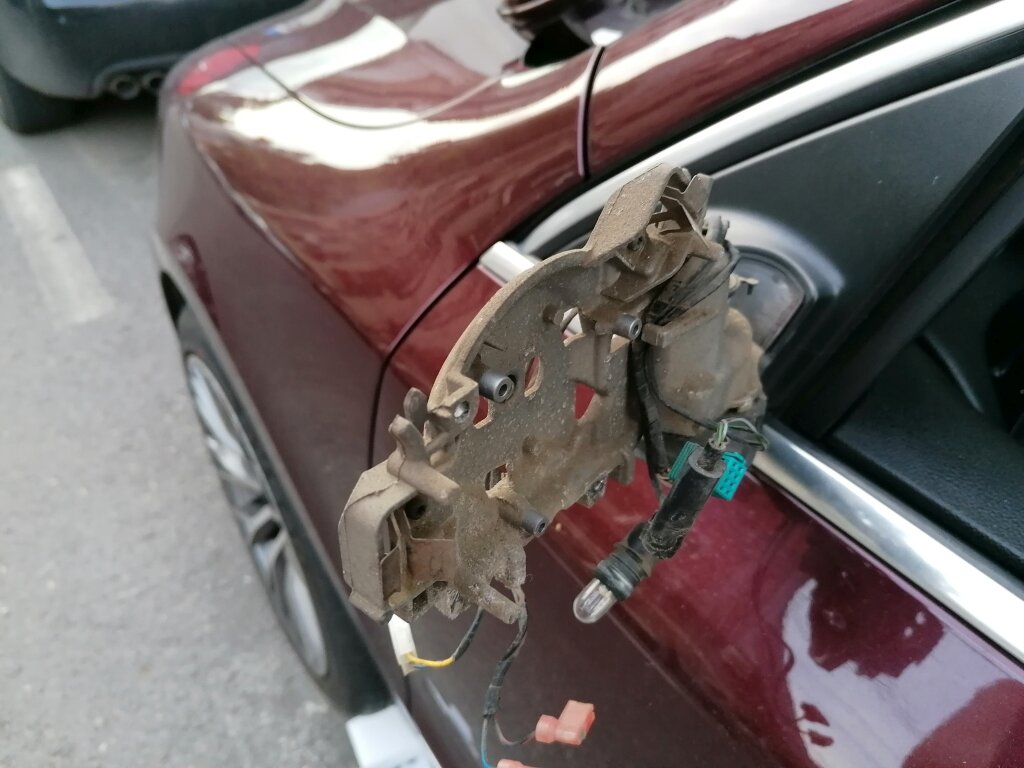

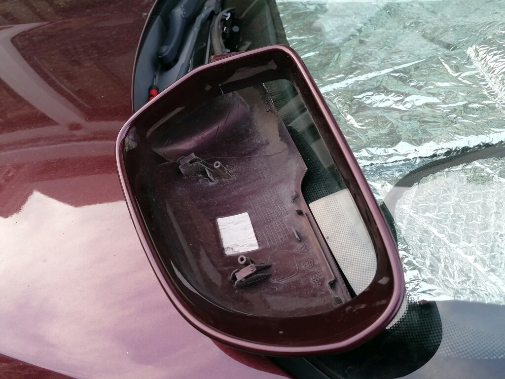

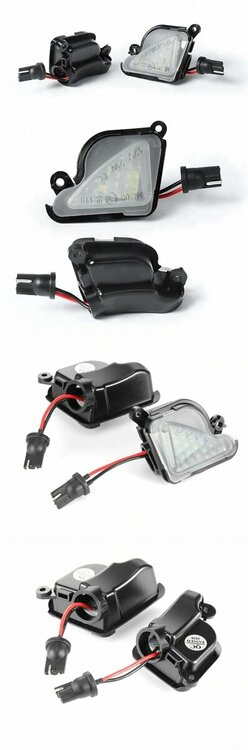

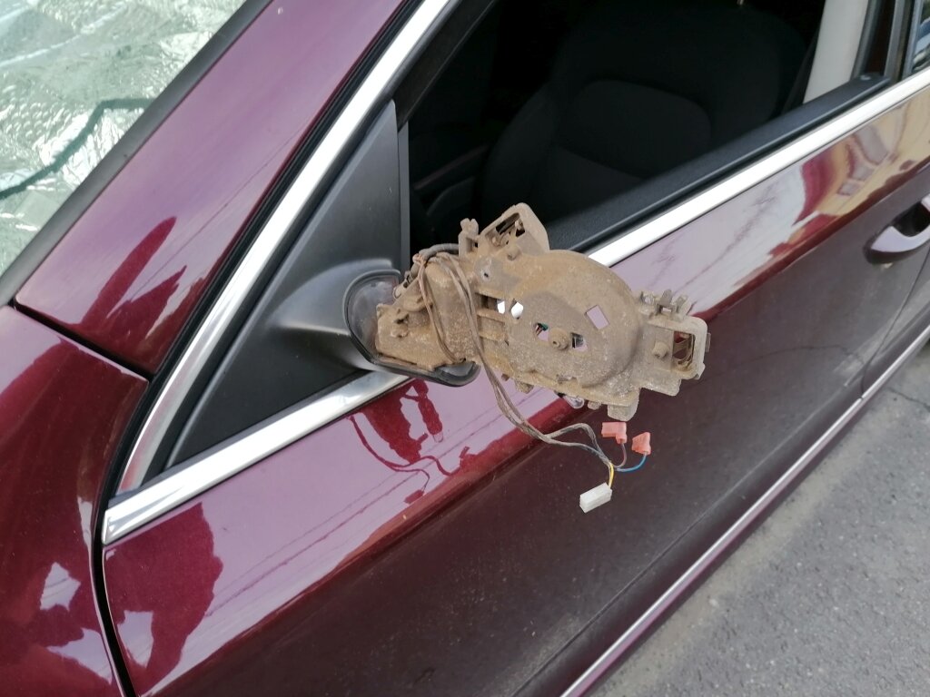

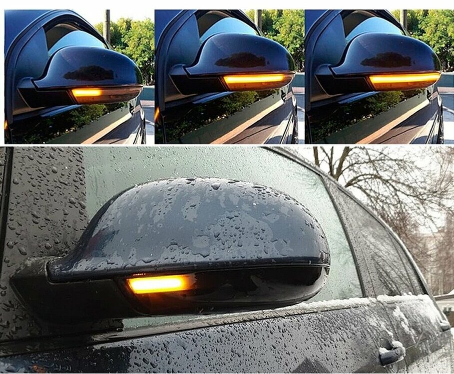

am schimbat si luminile de semnal de pe oglinzi, unul din leduri facea figuri, si am decis sa merg pe semnale dinamice daca tot umblu, arata mult mai frumos, si daca tot am umblat pe acolo am schimbat si luminile de sub oglinda, tot cu leduri, chiar merita mai ales ca noaptea cand deschid usa se face ziua in jurul masini.
  • Like 4

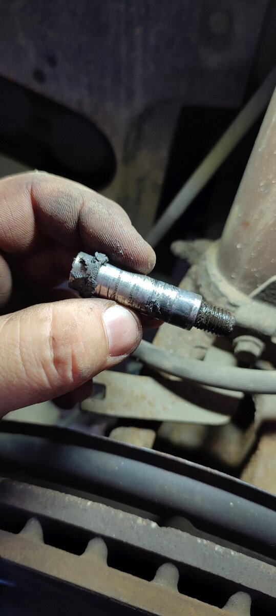

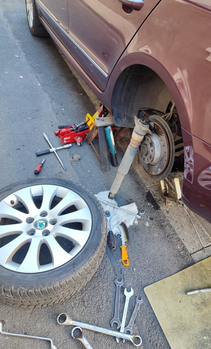

a venit vremea amortizoarelor de pe spate, dupa ce le-am tinut cateva luni fara sa le montez am ales tot  KYB (nu le-am facut poza), mi-au placut cele de pe fata care se comporta super ok, si la 1 luna dupa montajul celor de pe fata am luat si spatele doar ca le-am lasat la macerat in garaj 😁 montajul a fost usor insotit de cateva cruci si parastasuri, tipic VAG surubul care prinde amortizorul in fuzeta are o pozitie de te ... pe el, dar dupa cateva incercari l-am dovedit, iar rezultatul a fost super bun.IMG-20220118-WA0000.thumb.jpg.d6c07e633ec062405e90a5d4eb379132.jpgIMG-20220120-WA0007.thumb.jpg.fde51dfa2f68b0ad249fcc4e8687ada5.jpg

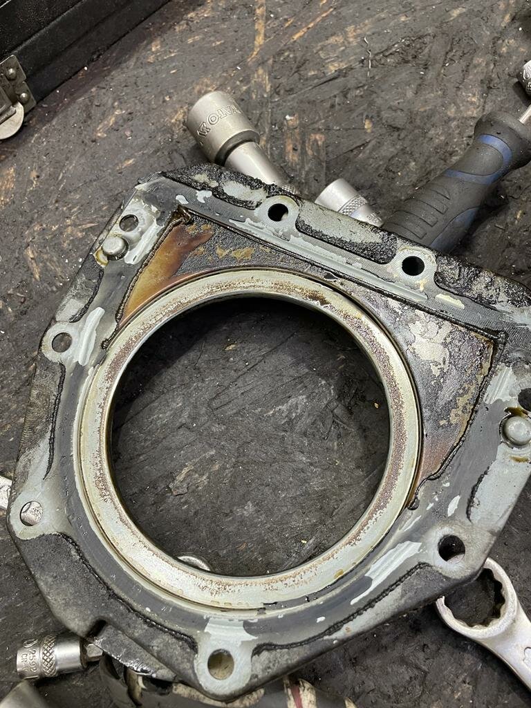

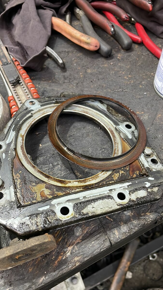

intre timp, a venit si vremea simeringului de palier, care s-a decis sa plece de la fata locului, rezultatul a fost destul de deranjant, pentru ca masina tragea aer fals si avea amestec sarac, rezultantul fiiind check engine, plus trepidatii si zmucituri pana isi facea corectia de aer/benzina, problema sa rezolvat, am facut rost de ultima revizie de simering care este o varianta upgradata a celui din poza, acesta facutand o etansare mult mai buna, ambreajul a fost bonus la procedura plus o cutie de viteze  🤪  mai lunga decat cea existenta 😆 asta a fost un moft, pentru care cautam motiv sa il fac, si a venit si motivul 🤭  a cedat simeringul ala.
in rest masina functioneaza super ok, si culmea mergea bine si cu ala rupt doar ca pierdea ulei, si trepida la pornire pana isi regla amestecul.

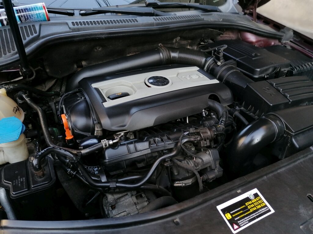

Super fain topicul. Dar tare as vrea sa stiu cu ce ai dat lustru la motor?
spray cu silicon, multe lavete, pensula... cateva zeci de minuite si aia e, nu se compara cu spalatul motorului, dar nu prea am spalat motoarele in general.. asa ca evit, prefer sa ma joc eu pe acolo cand am timp, plus ca am ocazia sa mai vad diverse daca stau cu ochii in el asa mult.

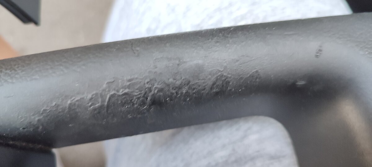

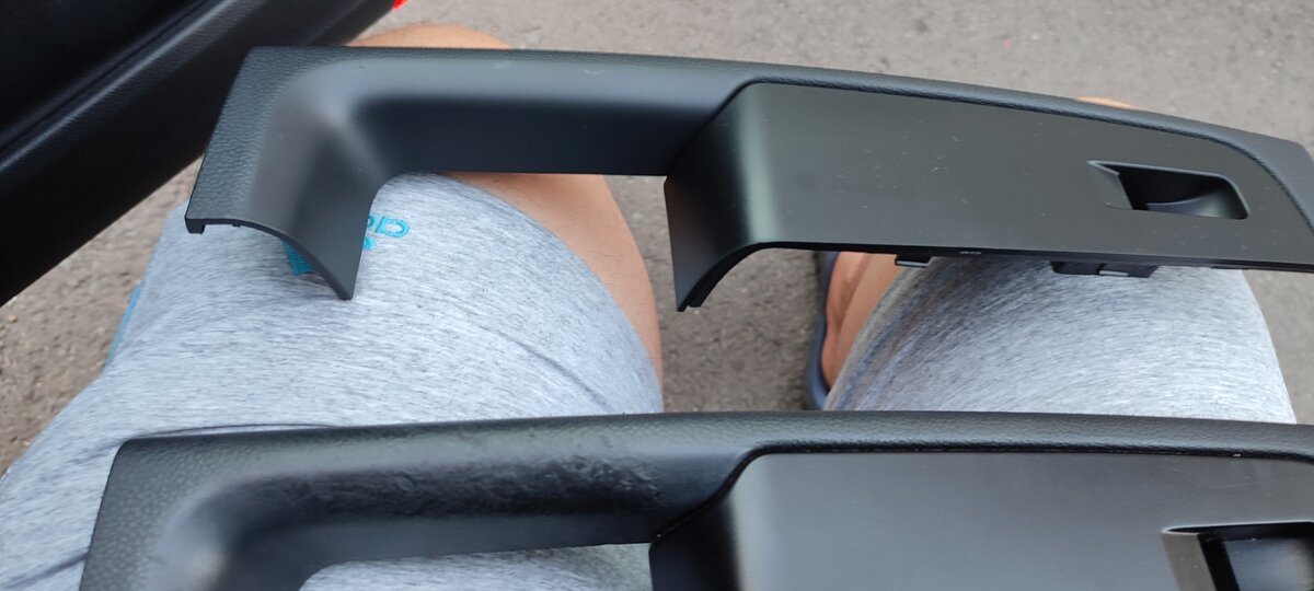

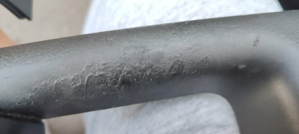

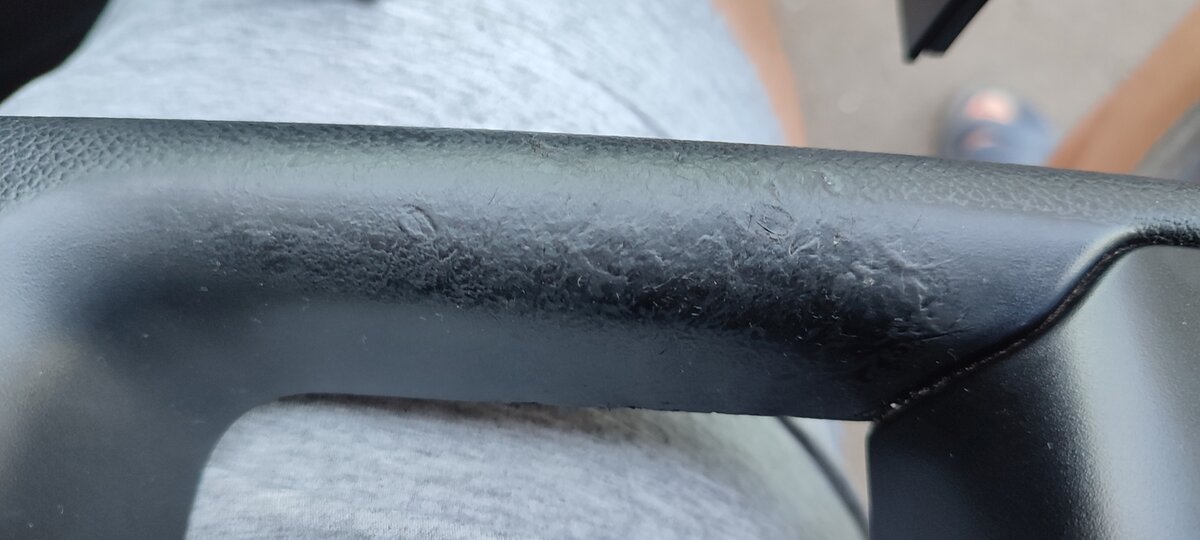

1460km prin tara, numai munte si serpentine, animalul a mers bine, a consumat bine, usor incomoda pe drumurile din centrul tarii, aparent "ungurii" nu investesc in drumuri, ei si-au luat toti jeep, "poate numai venit rumenu pe la noi" dar sa tinut bine, inainte de plecare i-am cumparat manerele de la usile din fata, nu stiu de ce s-a facut asa urate, dar in fine le-am schimbat ma deranjau rau, am gasit la Skoda originale la pret super ok.
am avut si 2 incidente minore, mi-a sarit o piatra pe lateral stanga pe una din usi, mi-a facut o zgarietura...inca una... asta e, iar la intoarcere pe autostrada, aparent unul din trimurile care vine montat pe lateralul parbrizului sa decis sa plece, banuiesc ca de la atatea vibratii, plastic vechi..plus viteza excesiva in fine, deja am dat comanda de unul nou.
  • Like 5
E un plastic cauciucat care începe să se cojească. Așa e și la Skoda mea.
Și la a mea s-au dus mânerele de la ușile din fata de când nu mai sta în garaj. Arata de parca s-ar fi topit de la căldură.
De unde le-ai luat? Cât fu halatul?
le am luat de la Skoda direct, daca cele originale au tinut atat, am zis ca e pacat sa iau ceva aftermarket, au fost 118ron bucata.
