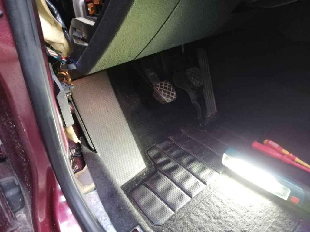

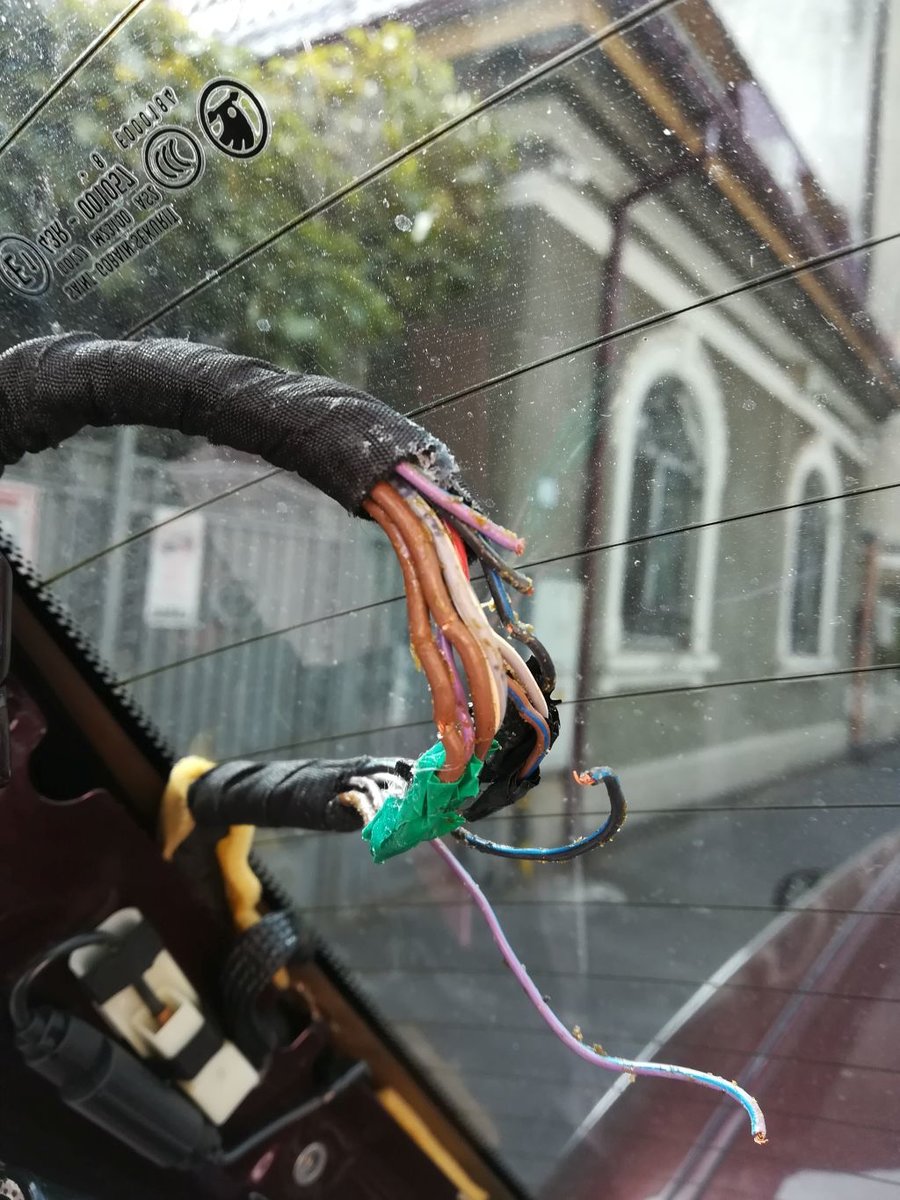

IMG_20180930_124909.thumb.jpg.000c97200ddcab02b6012189ffab540d.jpgse intampla si pe la case mai mari, un design prost, cateva sute de inchideri si deschideri, si asta este rezultatul, din ce am gasit acolo candva s-a mai intamplat ceva, iar acum sa repetat, prin simplul fapt ca numai functiona lampa din portbagaj, sau functiona intermitent la deschidere, dupa 1,3 h de munca de chinez batran, le am refacut pe toate cum trebuie, izolate temeinic si aia este.2018-09-04-16-51-55.thumb.jpg.6c8fbf1c6d90a448c2ba6051f0225cc9.jpgputina joaca cu o folie de carbon, personal mi-se pare ca arata bine
ps: nu bagati in seama schimbatorul, inca nu a sosit chinezul prin posta cu noua maciulie :D IMG_20181029_192934.thumb.jpg.366045fafbebc6e3f42026f22b295ae4.jpgceva frumos zic eu tot pe 17 din motive evidente, Et 35 8J.DSC_0456.thumb.jpg.316a16be464b387d4c421cb79e66b2ee.jpgIMG_20181021_123616.thumb.jpg.771f0c05c7e5547905ec1645eef20860.jpg moment rar :D
Share on other sites
Aia cu firele se intampla si la case si mai mari, e dubios ca au cedat asa repede totusi. Eu pe ale mele le-am refacut de 3 ori pana acum.
Edited by Dj_Dark
E o problema cunoscuta la versiunea asta de Superb. Cablajul care vine din fabrica e de proasta calitate. Ce se monteaza in reprezentante cam la fel. Pana nu pui mana acasa sa mesteresti nu se rezolva problema.
nu stiu cat de cunoscuta este problema, pentru ca eu nu am gasit nimic pe net, doar despre usa mare.. trecerea care vine de pe caroserie pe usa, dar la mine problema a fost in alta parte, la trecerea de pe haion pe usa mica a portbagajului, acolo m am gandit si eu prima data pentru ca este cel mai evident si vizibil loc, dar am desfacut iar cablurile erau intacte, oricum foarte prost gandita trecerea, practic sunt doua probleme cablul este indoit prea din scurt, si doi trecere de pe rama haionului pe portbagaj se face printr un gol tehnic mult prea mic, dar cu ceva varnis si alte inventii sper sa limitez la minim uzura si in plus am dat drumu din niste prinderi la cablu putin mai mult.

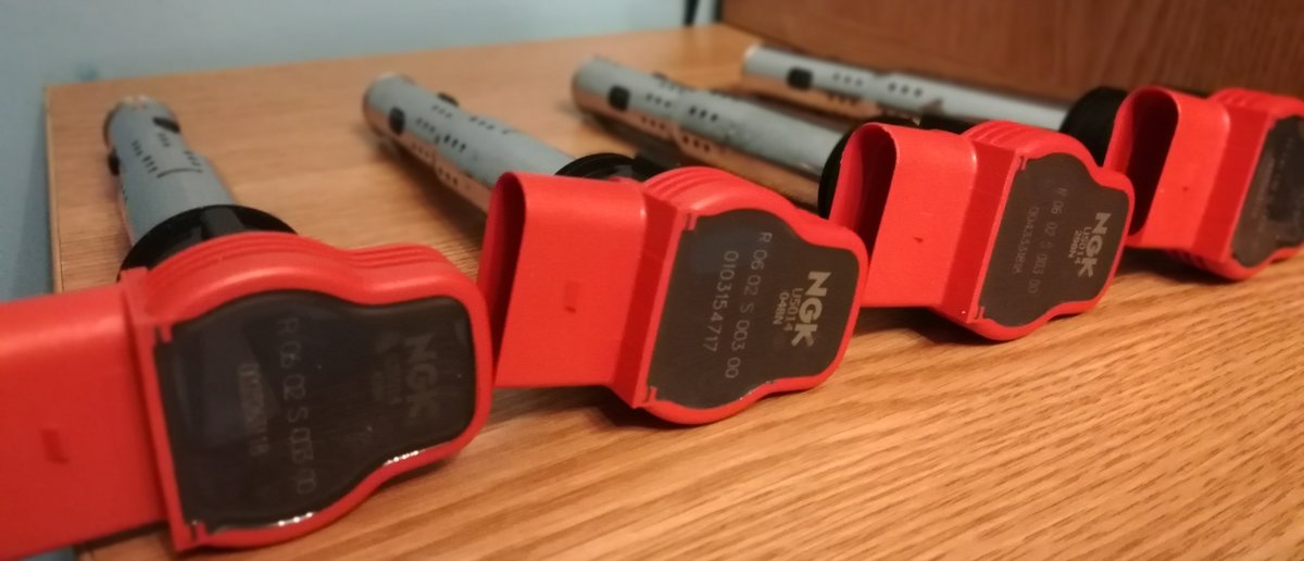

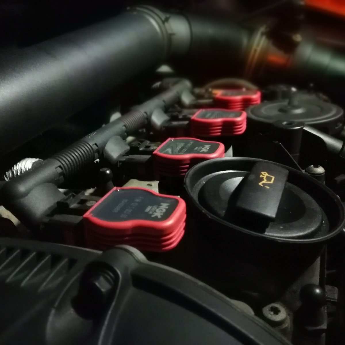

Hybrid 😁 bobine de Audi R8 5.2L pe 1.8 TSi, blasfemie, in urma unor pitici care nu imi dadeau pace, am decis sa fac si pasul asta.
1. aveam un tremurat de cand am luat o 1,2 sec imediat dupa prima pornire la rece, a disparut complet;
2.si cel mai interesant punct, sa schimbat consumul pe instant la ralanti cu motorul rece, deci din asta deduc ca una din bobine nu era ok
3 in mers nu am nimic de spus, pentru ca inca nu am mers cu ea decat ft putin.
Edited by Rafi
  • Like 1
pai initial o porneam indica ~2 pt cateva sec, scadea turatia si ramanea undeva in >1,3...4..5  pana ajungea apa la 40 50grade dupa cadea in 0.9 0.8 si in final 0.7, acum pornesc urca in 1,8 si intrun 1 min.. 2 deja am 0,9  la 40 50 grade deja joaca intre >0,8 0,7

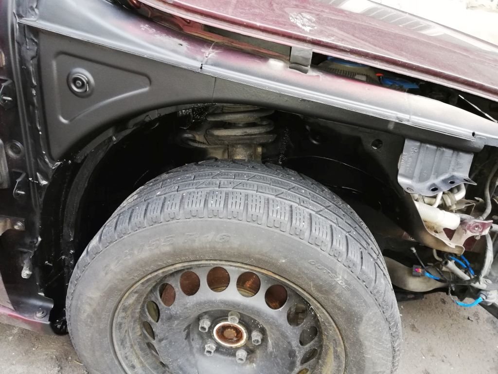

sa va prezint reteta ideala pentru un sfarsit de weekend frumos !!
2 zile de plimbari... fun etc. 😄

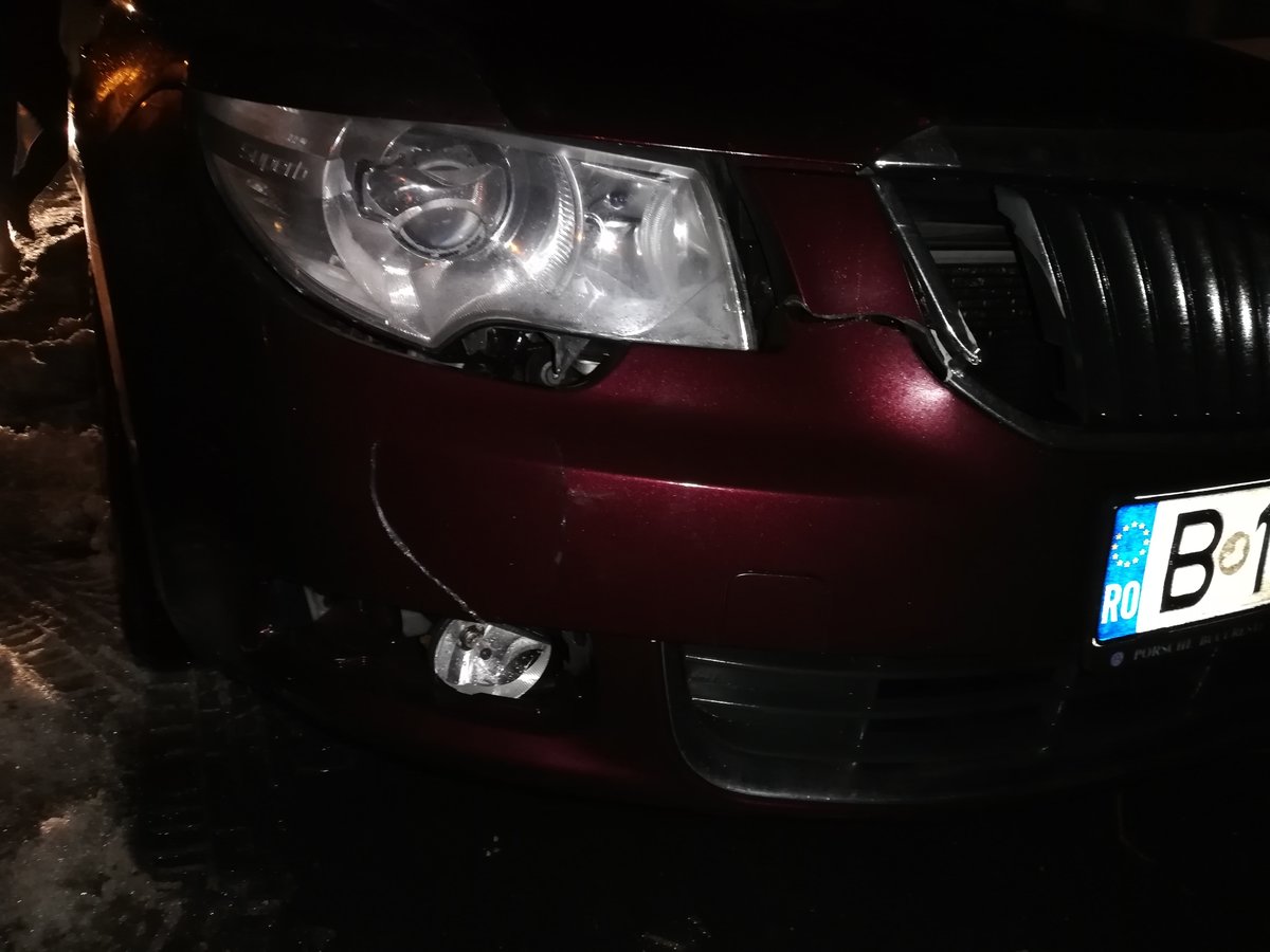

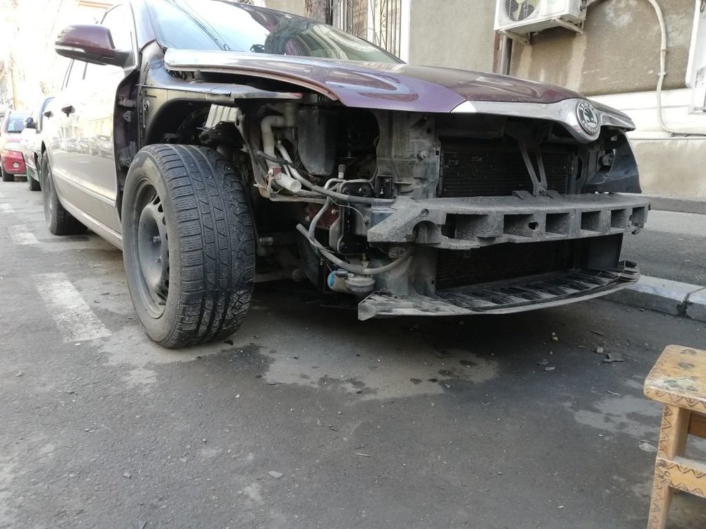

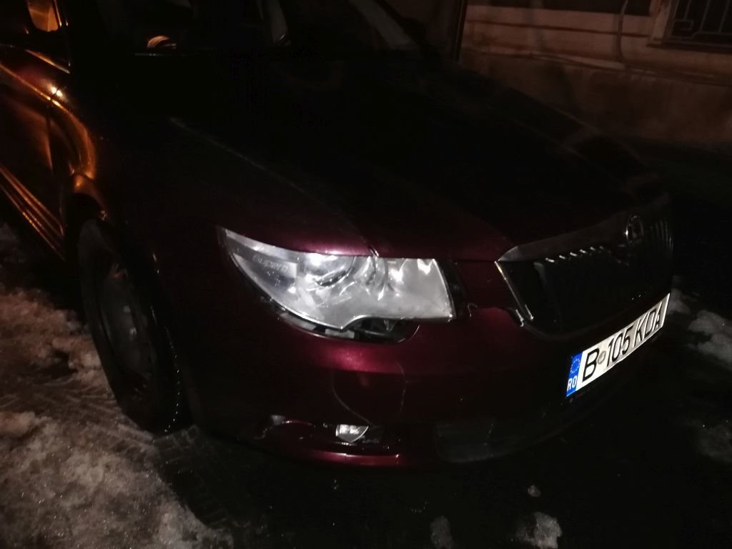

intoarcere pe valea oltului... si incep ingredientele ,noapte,  ninsoare cu vant puternic, vizibilitate redusa, tiruri multe, faruri multe, viteza redusa(culmea), la care se adauga 1 CATEL la 60 70kg in viu(ciobanesc sanatos) ,  plus 1 bucata masina cu 5 stele Euro ncap care la impact se face puzzle 😄 dupa care se ia CATEUL se perpeleste frumos cu partea dreapta,  se proiecteaza frumos in sant si se acolo lasat la macerat 😄 , rezultat:
-aripa indoita
-bara sparta/rupta intr-un loc..
-far dezintegrat total
-proiector dezintegrat
-grila rupta
-ramforsare interioara bara(o chestie din plastic care intareste coltul bari) rupta
-rezervor parbriz/far
-deflector radiator aer dreapta(un plastic care canalizeaza aerul spre radiator) dezintegrat
-cateva cuplaje de la instalatia de spalare

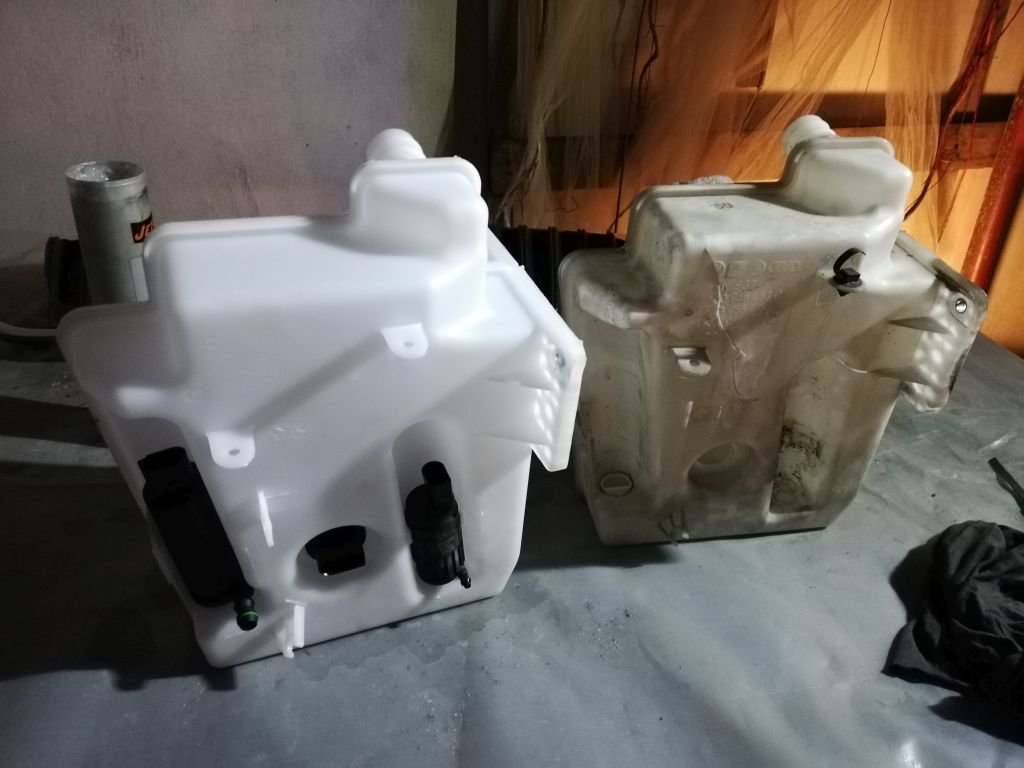

IMG_20190120_214928.thumb.jpg.96692042cd4c1c824693b81f01e2f5f7.jpgpractic capul vitelului a venit direct in far/grila iar restul corpului sa mulat pe bara/aripa initial cei din spate s-au oprit sa vada daca nu cumva este om, asa mare era animalulIMG_20190202_122944.thumb.jpg.ff358893f9149a6d30d49ba5d41e3e5f.jpg momentul in care am descoperit ca pagubele nu sunt doar cele exterioare 😄IMG_20190202_141645.thumb.jpg.052950a42ed7c939e7425c12477108c2.jpghidosenia IMG_20190202_143045.thumb.jpg.767de2d537c308332579b03d5c3e8276.jpg

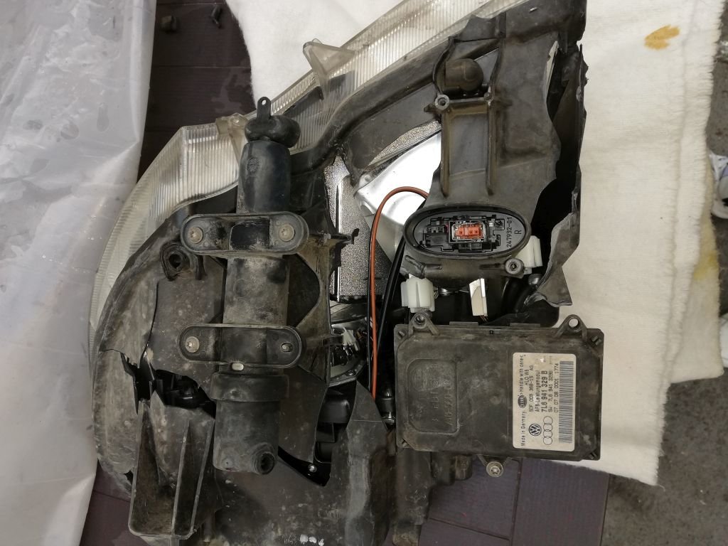

super farurile cu cornering si etc etc, parctic te iei cu mainile de cap daca vrei sa il faci puzzle, are 6 servomotoare si vreo 3 mini unitati de control in interiorIMG_20190202_164346.thumb.jpg.b098a1ee9041c6cb96c587c0eab43ad1.jpg

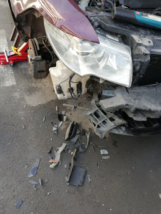

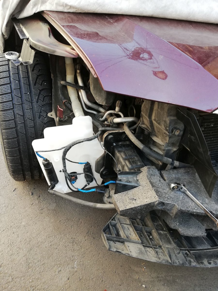

am profitat de ocazie, curatat... antifonat... etc IMG_20190206_182111.thumb.jpg.434880051caf7a821bc21660791320c6.jpg rezervorul care sa spart din cauza proiectorului care a venit peste el IMG_20190209_133440.thumb.jpg.1ad07eeb636b9634b071f38305f5b0f8.jpg
40% din lucrare, montat rezervor , reconectat furtune fire etc... izolat firele din categoria sa fie.. montat deflector aer.. IMG_20190226_194727.thumb.jpg.b0818ad6978af3f1e71c73a7e6832d61.jpg si finalul, noroc cu vopsitorul practic a iesit identica.. doar ceva mai lucioasa.. dar se rezolva in varaIMG_20190227_173157.thumb.jpg.6c3e40cdcadc7bb8c2db46853e825d2c.jpgsi pentru ca a fost cuminte si nu mi-a facut mari probleme la montaj, a primit un cadou sa mai uite de durere 😊
din fericire, am avut noroc si nu am luat in plin animalul pentru ca numai plecam de acolo decat pe rampa, din pacate nu am avut loc de manevra sa trag maxim stanga pentru ca in acelas timp ma depasa culmea un prieten din grupul cu care plecasem la drum, pe care l-am fortat  sa traga stanga, altfel dauna era mult mult mai mare.
THE END ... odihneascase in pace cutu cutu !! sa il injure de sus pe tovarasul lui de peste drum, cu care se certa.

Chestia cu impactul semi adevarata. Cu siguranta masinile nu mai sunt facute cum erau inainte, dar e si vorba de noroc. Spuma aia este prezenta si la Skoda, se vede in una din poze. Doar ca pare mai putina decat la Epica...
Apropo de noroc si de Epica, ai vazut cat de aiurea a fost accidentul cu taxiul? Bara mea a crapat doar pt ca am nimerit fix in zona unde se termina spuma si intaritura barei. Nu cred ca aveam mai mult de 5km/h in momentul impactului...
Edited by ches
pai cam asa este si la Skoda, are spuma si intaritura de fier doar cat tin radiatoarele plus 10 cm stanga /dreapta in rest are doua ramforsari de plastic care vin pana pe colturile barii, sunt sigur ca daca avea fier cap coada, numai era dauna asa mare.. dar..  asta este..  clar ca masinile numi sunt ce au fost, DIN PACATE, scopul marilor producatori sa schimbat radical in ultimi 10 12 ani.
