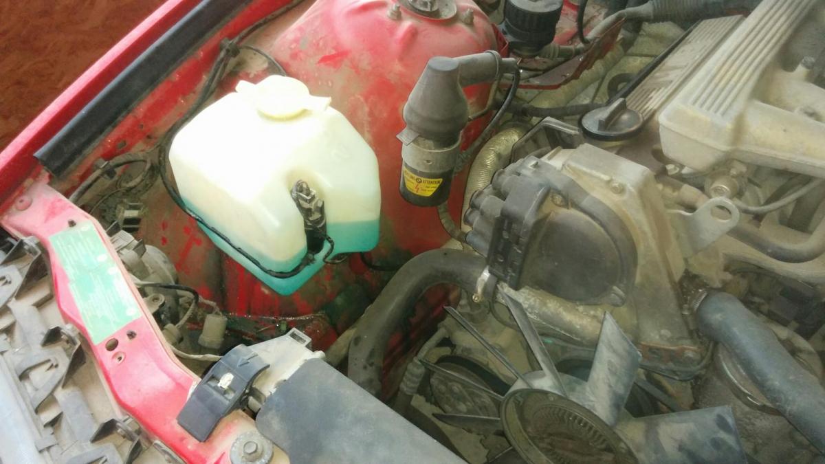

La cel rosu mi-a inghetat lichidul de parbriz in vas, si era plin.
Acum astept sa se dezghete sa vad daca s-a fisurat sau nu.

Nu mai stiu unde am zis..daca am zis insa mi-a inghetat acum 2 saptamani lichidul de parbriz in vas la cel rosu, drept urmare s-a demontat si lasat la dezghetat, era plin ochi :)
Aparent a scapat nespart, s-a curatat furmos si s-a remontat la locul lui.

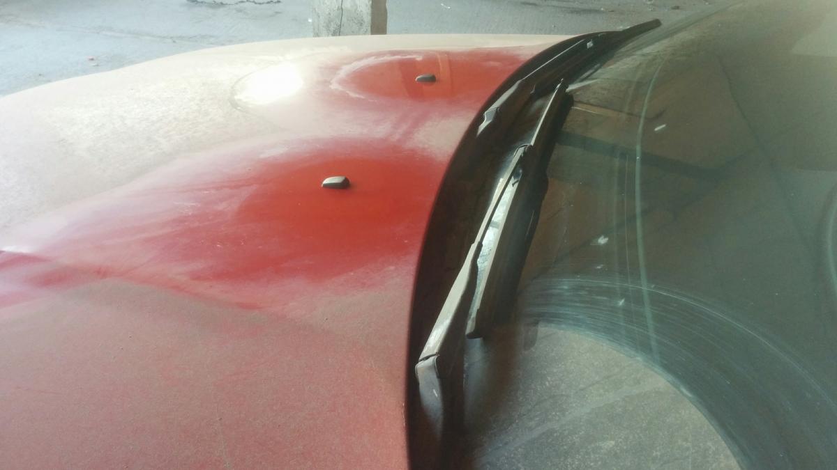

Asaa, deci, m-am apucat de cel rosu.
Inainte de toate am schimbat stropitoarele de parbriz, erau infundate si imi stateau pe creier :)
Am dat si niste polish local acolo, restul capotei se va face la masina dar acolo era mai complicat cu ele montate si..daca tot erau jos..

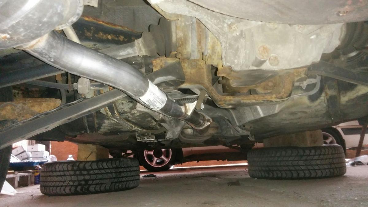

Dupa m-am apucat sa dau jos rotile fata. Binenteles ca erau sudate de atata timp, am dat in ele cu un lemn de ma dureau mainile, am fololsit o surubelnita pe post de parghie prin gaurile prezoanelor si batut cu ciocanul in ea, au iesit intr-un final. Bineinteles WD-40 la greu acolo.
Masina nu arata rau pe dedesupt, exista rugina superficiala pe diferite elemente (gen bratele fata), burta pana in spate e ok, bate o bieleta de directie (stanga), in rest, pare in regula.
Discurile de frana sunt neventilate evident (deh 318i) insa nu arata rau, nu au uzura excesiva, placutele sunt aproape noi, per total, voi inlocui doar bieletele de directie fata.

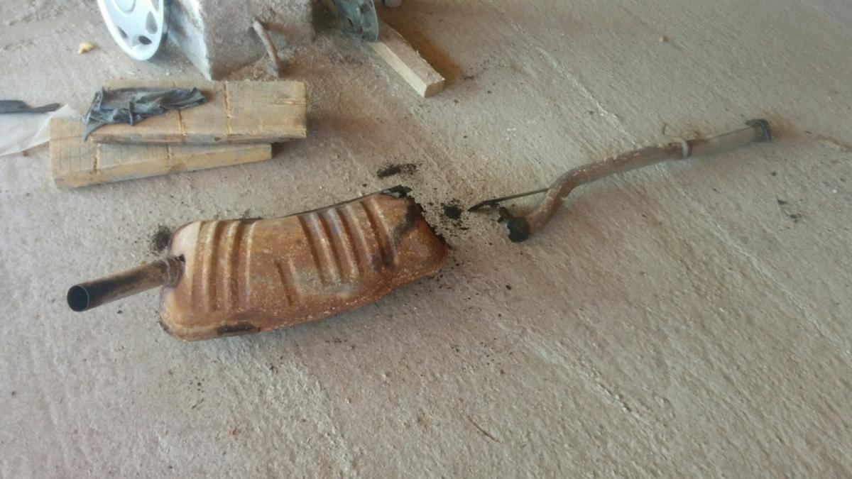

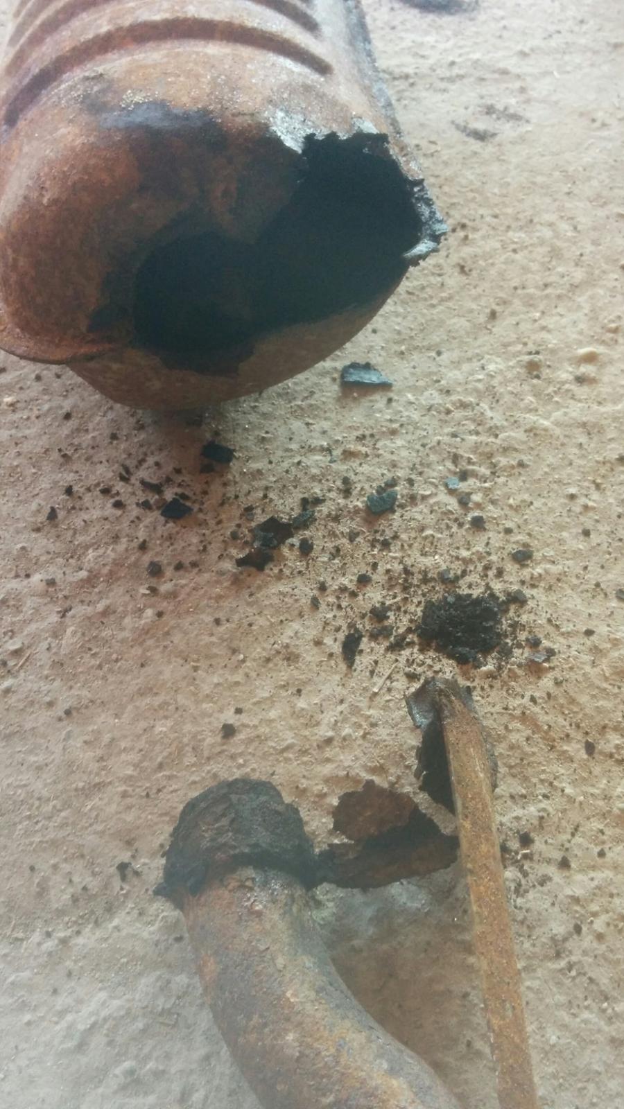

Urmatoarea pe lista a fost toba de esapament care stiam ca e gaurita.
Binenteles ca am reusit sa rup un suport la demontare, ambele erau ruginite in draci si..toba arata cam asa :D
Efectiv s-a dezintegrat in mana mea, deci, poxipol out of the question, va trebui inlocuita total din pacate.

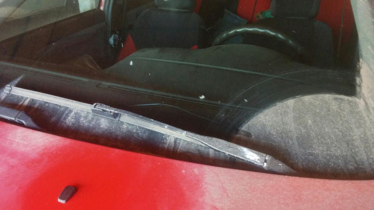

Si la final, o intrebare intrebatoare:

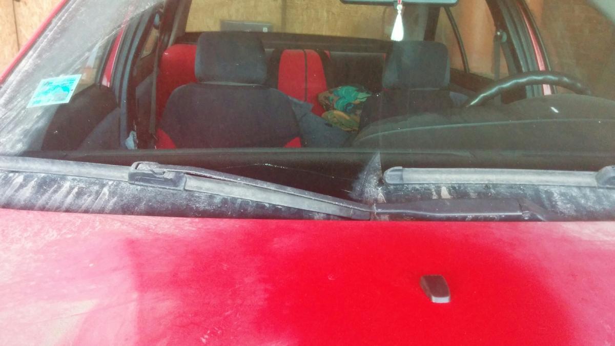

Trec RAR-ul cu asta? :D
Share on other sites
Eu cred ca da. Daca ne luam dupa regulile lor, bucuria este intr-o zona care nu afecteaza deloc vizibilitatea. Daca, insa, are sanse sa se continue (nu vad in poza... prea mult jeg pe geam :D ) spre o zona care ar putea dauna vizibilitatii ... cel mai probabil ca nu.
E deja continuata dintr-o parte inalta, nu prea are unde sa se duca. Dunga e continua de la un capat la altul. O sa ma duc la un ITP inainte cu ea sa vad cum sta cu noxele, franele pe stand si intreb atunci si de asta. Ma gandesc mai bine sa pierd 50-70 de RON decat 400 daca ma resping aia la RAR.
Ideea e ca e cam scump de inlocuit parbrizul, as fi vrut sa scap fara la RAR, o sa o fac eu usor asa insa acum ma grabesc sa o vad imatriculata.

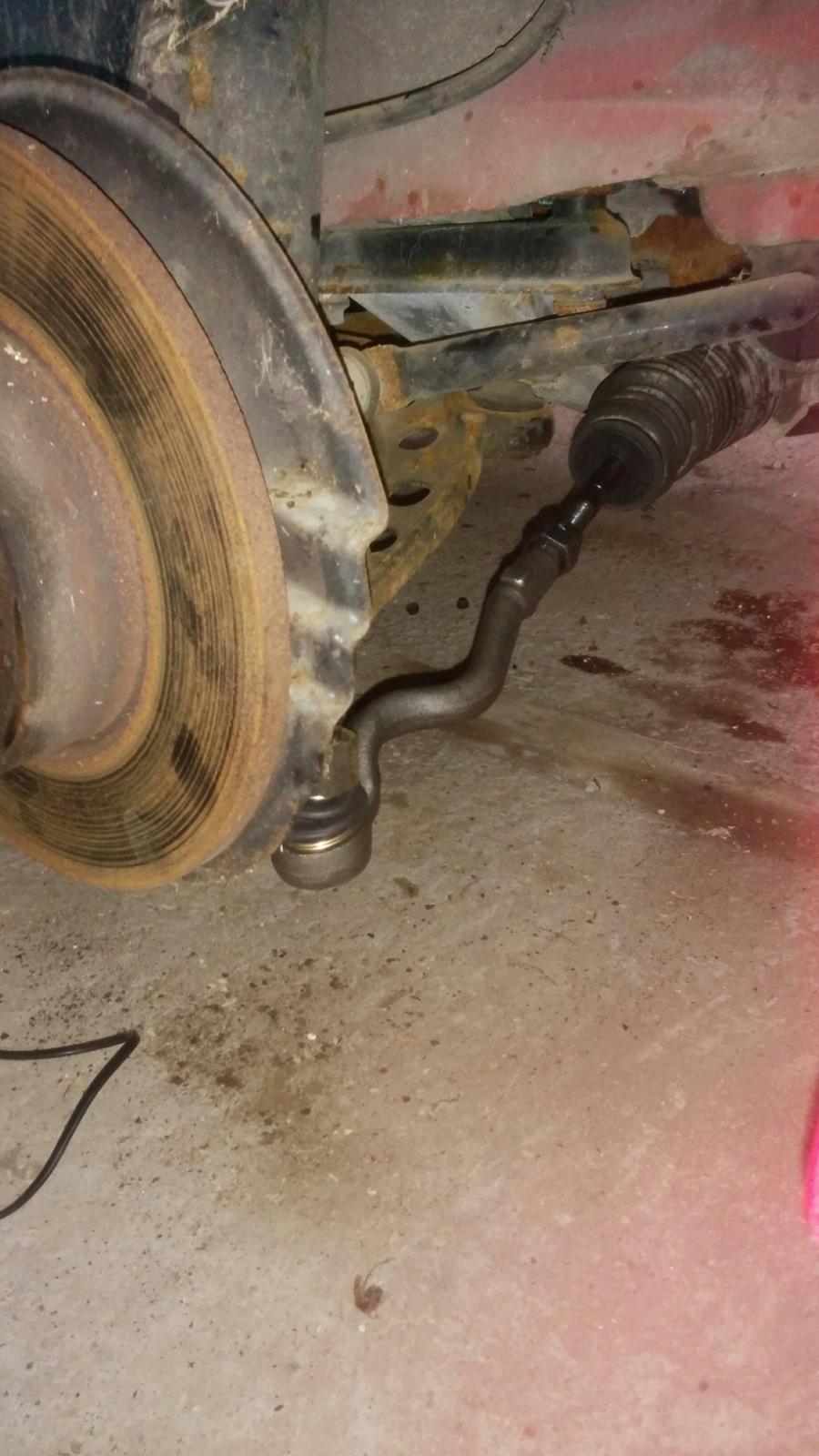

Si, intre timp am facut si comanda de piese, toba ASSO, 2 bielete directie ITN si scutul de sub motor (lipsea complet).
Total 450 RON

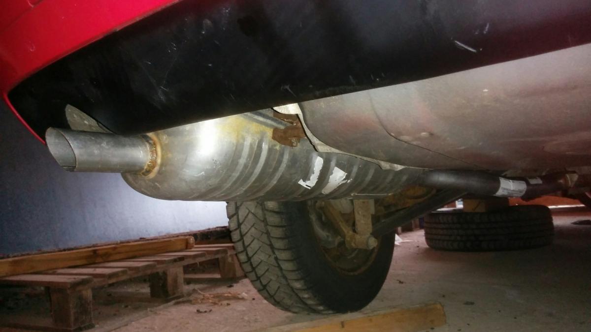

In alta ordine de idei, toba aia asso nu era pe stoc si s-a inlocuit cu QWP, cea mai ieftina varianta, 285 RON
Bieletele au fost 100 RON ambele, in poza par ca vin si cu capetele de bara, o sa vedem, alea existente pe masina nu au joc dar nici mult nu mai au dupa cum se misca la mana, in schimb bieleta stanga avea joc maricel, suficient cat sa se auda ca bate.

La un kit reparatii parbriz nu te incumeti ? Din cite observ pe net sint destul de reusite lucrarile in regie proprie si nici nu-s asa scumpe. Eu cred ca o sa-mi incerc norocul cu unul, ca de e sa o iau pe a dreapta nici meseriasi nu le scoate la adevar pe toate, doar pretu-i pret si scuza ca "mai mult n-am ce sa-i fac".
La ce are DJul acolo nici vorba de reparatie !

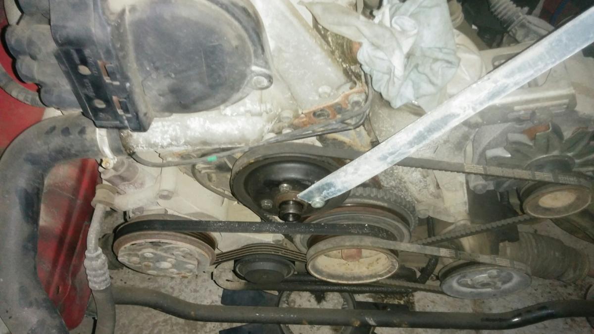

La cel rosu m-am chinuit sa desfac ventilatorul ala de pe pompa de apa si intr-un final am reusit, e pe filet invers.
Data viitoare ii schimb distributia si..daca imi vin si piesele (ar trebui sa vina azi) schimb si bieletele.
Toba ramane cel mai probabil pe sambata fiindca am si un suport rupt si trebuie sa ii sudez un surub fiindca l-am rupt la demontare.
A trebuit sa folosesc un fel de proptea sa blochez pompa de apa, in mod normal e o scula care se prinde la 2 suruburi de la pompa dar eu nu am reusit sa desfac decat unul cu ventilatorul pus drept urmare am improvizat asa.
Oricum, unul din ele s-a cam rotunjit, daca nu se desface nici cu inelara cred ca o sa folosesc niste zeama de flex :)

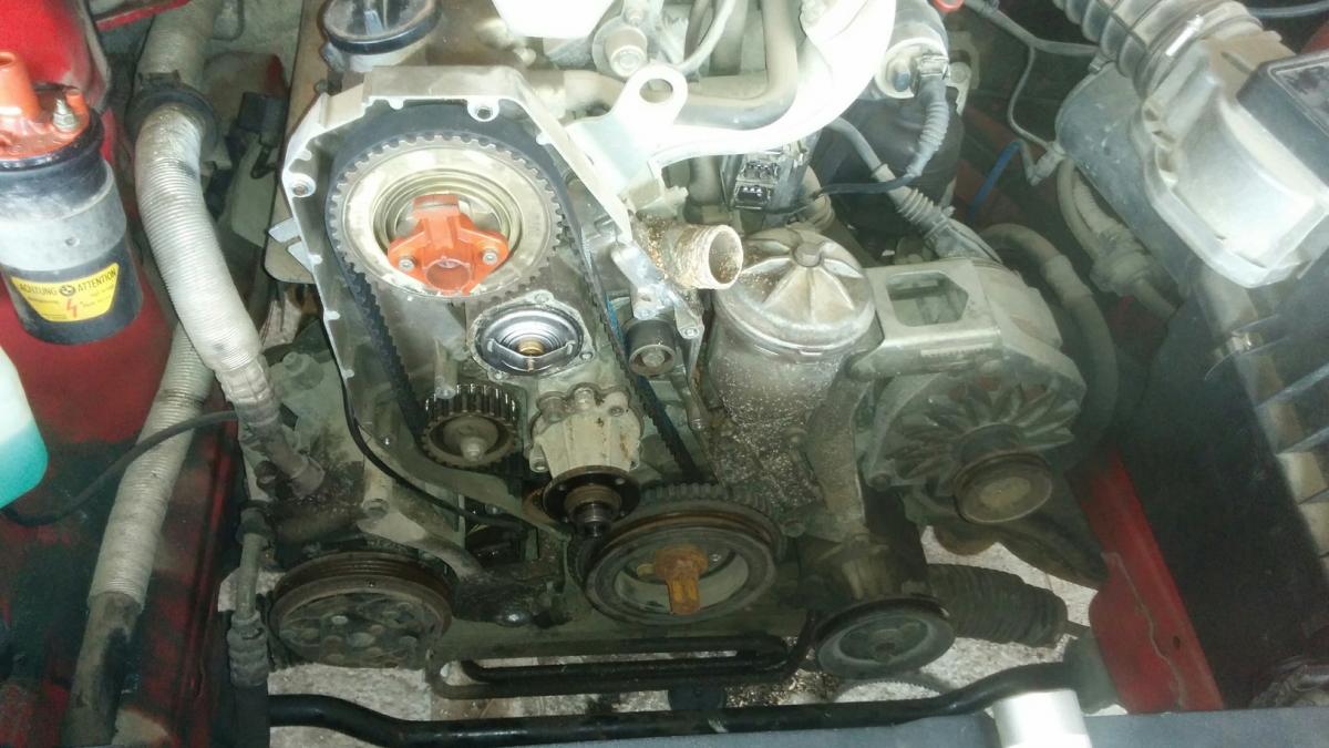

S-a schimbat cureaua de distributie. Operatiune nu a fost fara emotii.
Binenteles ca "EU" ce-am zis...eh 8V, simplu ce sa mai caut pe net, las ca ma descurc eu, gasesc eu niste repere :)
Zis si facut, pune rotile la "semn" si cand dau cureaua jos axa era urcata pe o supapa, drept urmare nici nu am dat bine cureaua jos si "zdraang", a sarit un nr nedefinit de dinti de la punctul fixat de mine.
Dupa o repriza buna de injuraturi m-am apucat sa o pun cum credeam eu ca trebuie. Tot nu m-am uitat pe net ca na...stiu eu mai bine :) .
Am pus-o, am invartit la mana motorul o tura completa, am vazut ca nu atinge..zic hai ca am nimerit-o, montez repede distribuitorul, fisele si dau sa pornesc.
Surpriza..masina nu porneste. Imi dau seama ca are nevoie de fulia de jos montata pentru asta (dintii pentru senzorul de rotatie sunt pe ea :D ).
Montez, dau sa pornesc, masina porneste in 2 cilindri cu batai, opresc repede si ..ma gandesc ca au atins pistoanele in supape.
Dupa care ma gandesc la o tigare cum ca la mana s-a invartit in regula fara oprelisti, la electric cand nu a pornit la fel, nu are cum, in sfarsit pun mana pe net, dau 2 click-uri, gasesc semnele, trag la semn si surpriza, roata de sus decalata spre inainte cu 3 dinti.
In sfarsit, pun distributia bine, pornesc, masina porneste tot in 2 pistoane dar fara..batai.
Ma prind ca am inversat 2 fise, pun totul, masina porneste cum trebuie, toate par bine, ma apuc de remontat. Aparent spre norocul meu si genul asta de motoare rezista la ruperea distributiei fara damage. "Bataile" alea pe care le-am auzit eu erau defapt detonatii din cauza avansului foarte mare cauzat de decalajul celor 3 dinti.

S-au mai inlocuit bieletele si toba de esapament.

In seara asta mi-a sarit furtunul de retur din radiator la o plecare mai in forta si am pierdut toata apa in 200m, noroc ca eram aproape de un supermarket, am tras in parcare si...momentan apa plata ca alcoolul aparent ii face rau :)
Problema este ca stutul din radiator e rupt si furtunul prinde doar pe 5 mm (ce a mai ramas acolo). Am strans mai bine colierul ala, acum sa vedem daca mai face.
Deci, mai usor cu limitarile pana la RAR. Cu ocazia asta m-am convins ca vascocuplajul minunat nu mai functioneaza, o singura data l-am vazut cuplat full, in rest, nici o schimbare, se invarte ca prostul incet, noroc cu electricul.
LE. Am gresit, apa plata defapt a fost distilata. Antigel momentan nu ca poate recidiveaza.
Si am uitat un eveniment petrecut tot azi pe la pranz, mi-a sarit iar geamul din macara la sofer, am desfacut si l-am pus la loc insa de data asta am observat fenomenul si cred ca l-am rezolvat definitiv.
Cand e geamul jos de tot tinde sa nu mai fie fix in sine iar macaraua fiind putin stramba il forta spre exterior.
Rezultatul, cateodata la urcare o lua pe langa cheder iar cand ajungea pe la jumatate se bloca si sarea.
Am indoit macaraua spre interior si sper sa nu mai faca, vom vedea.
