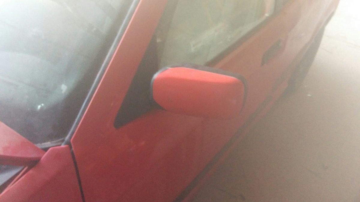

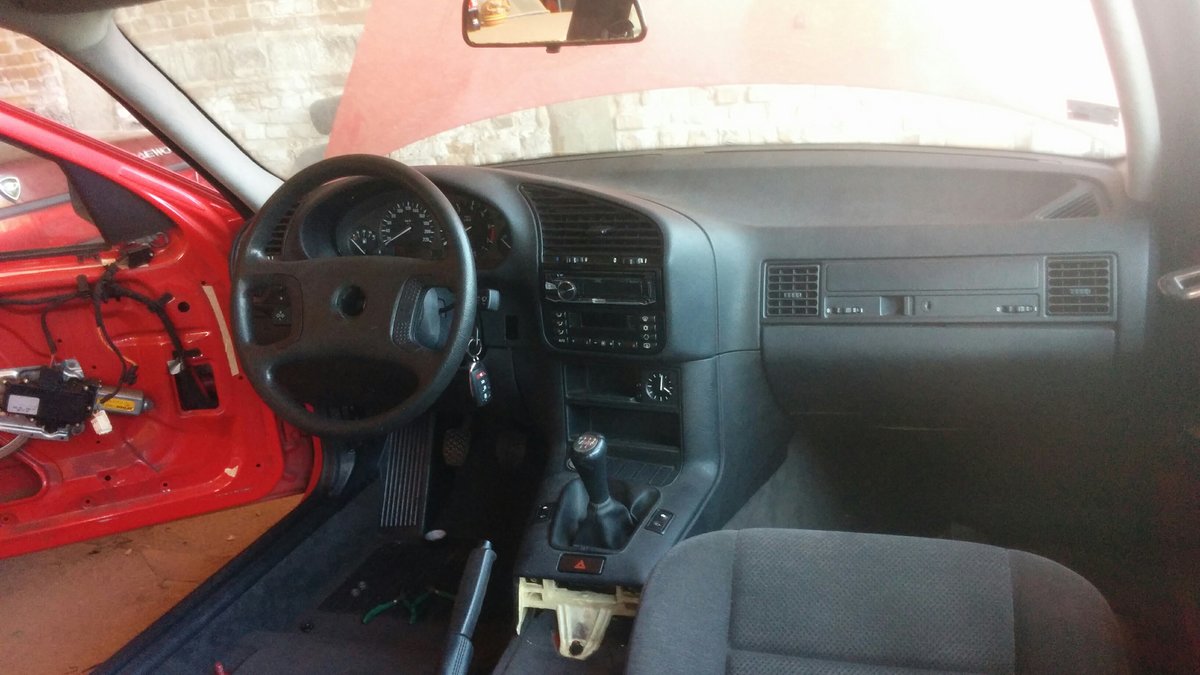

Dj_Dark Posted August 22, 2018 Author Share Posted August 22, 2018 S-a terminat interiorul, mai sunt fetele de usi, insa am avut 2 zile negre, am reusit sa stric ambele oglinzi vor trebui altele de la dezmembrari, si mi s-a varsat pasta decapanta pe bancheta din spate, sa vad cu ce o scot daca mai iese. Singurul lucru pe care am reusit a fost sa relipesc panza pe fetele de usi fata si s-a montat si pe la motor ce mai era de montat, grile, stergatoare, chedere...etc. Data viitoare va trebui sa ma pregatesc cu aluband si alte chestii cheltuitoare, avand in vedere ca momentan nu mai am bani, cel mai probabil va ramane asa pana pe la sfarsitul lui septembrie. Link to comment

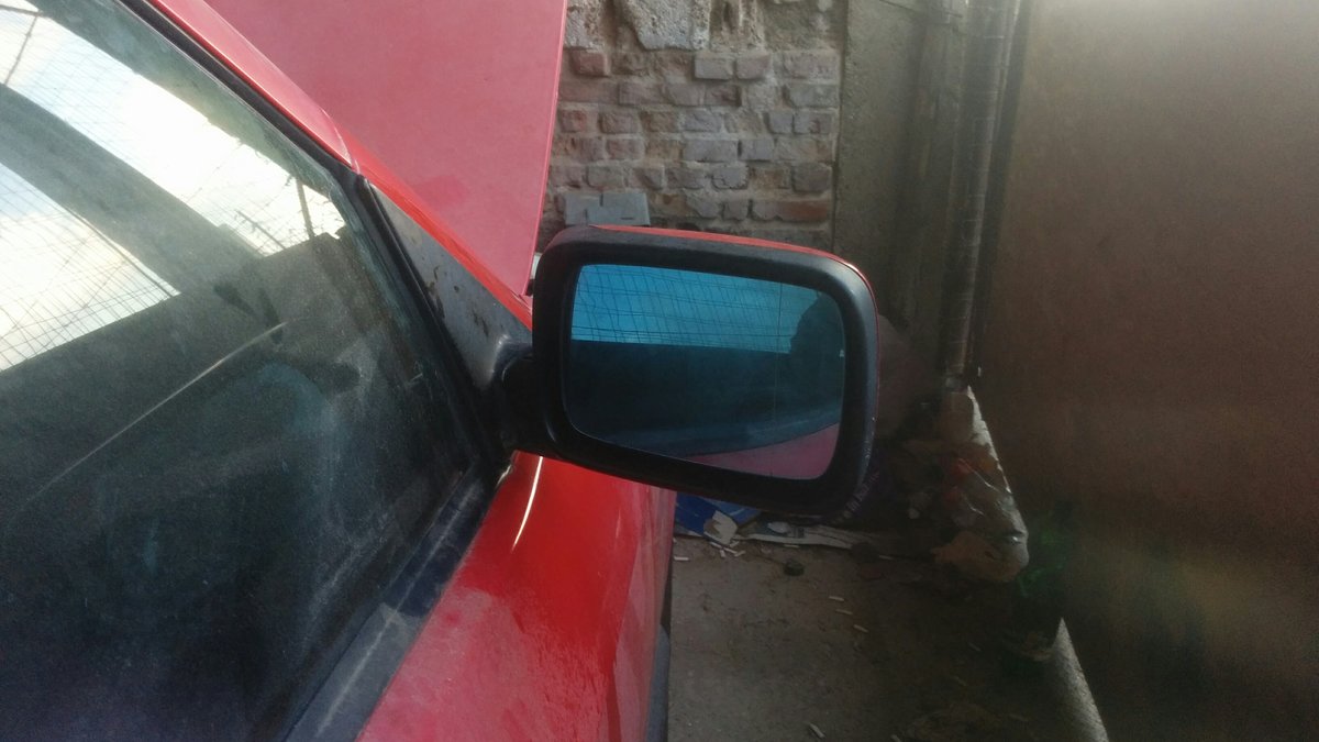

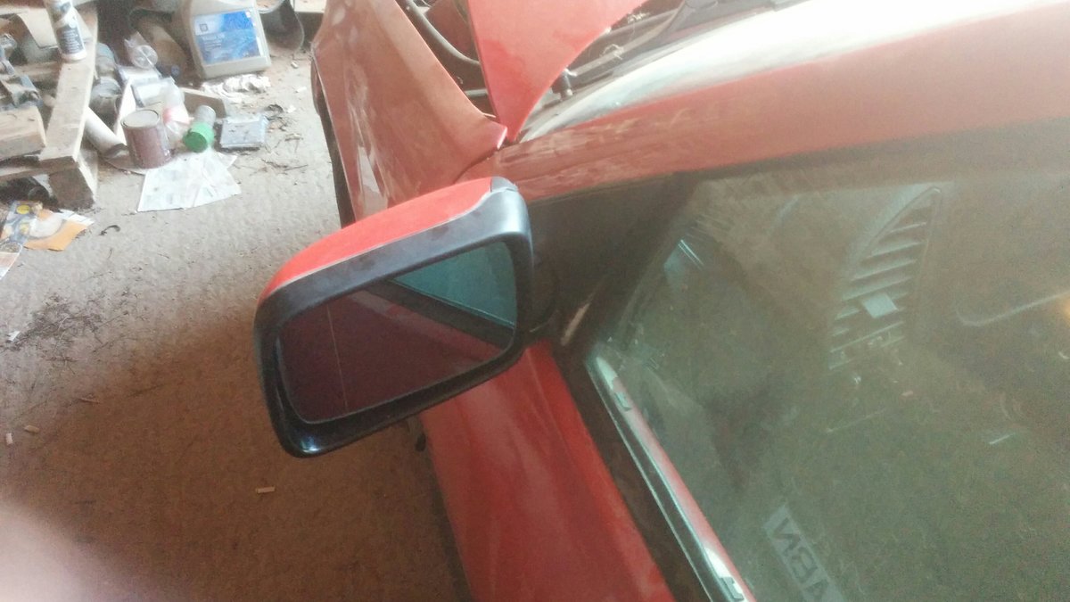

Dj_Dark Posted August 24, 2018 Author Share Posted August 24, 2018 Am gasit oglinzi la culoare 100 RON 🙂 Link to comment

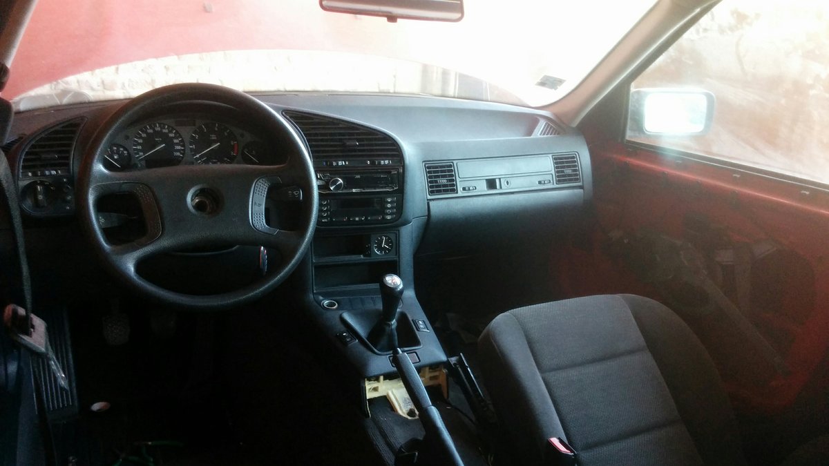

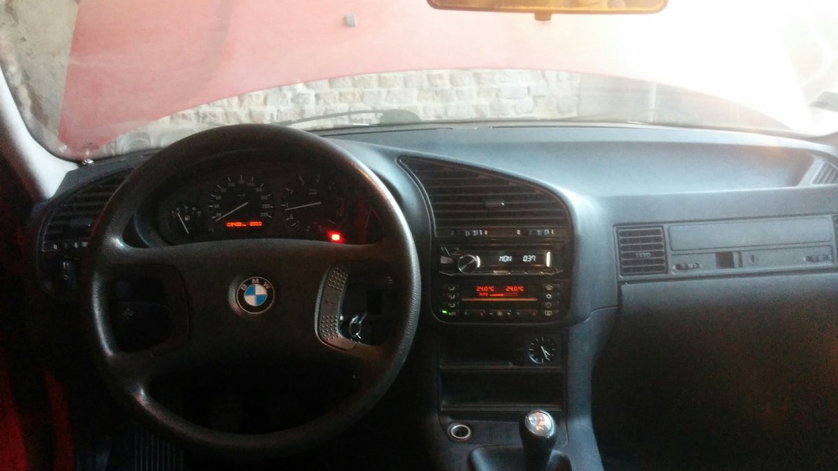

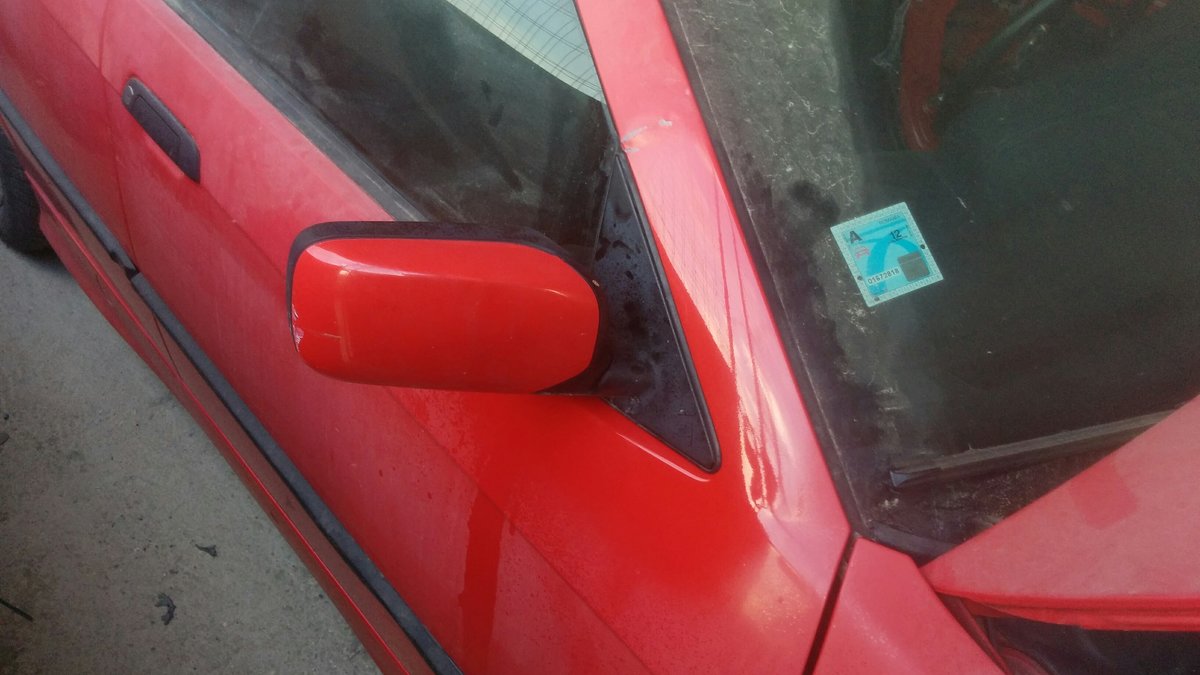

Dj_Dark Posted August 28, 2018 Author Share Posted August 28, 2018 Si avem oglinzi, surpriza placuta, sunt si cu incalzire. Ce-i drept, bmw nu se dezminte, la fel ca la e46 si astea sunt permanent incalzite din pacate. S-a dat un pic de polish local ca tot erau desfacute si sa nu le mai desfac data viitoare, insa cea din dreapta tot va trebui redesfacuta cand voi face rama usii, trebuie polizat un pic rugina si chituit, sa vedem ce mana am. Intre timp cred ca am suficient aluband sa termin usa stanga fata si sa o inchid, acolo totul functioneaza, la cea din dreapta trebuie redesfacut actuatorul fiindca a mers fix de 3 ori si gata. Si cateva poze, ultima e cu interiorul finalizat. 1 Link to comment
ches Posted August 28, 2018 Share Posted August 28, 2018 Arata super misto interiorul, felicitari! Doar luftul de la torpedou imi pare un pic mai mare. Link to comment
Dj_Dark Posted August 28, 2018 Author Share Posted August 28, 2018 (edited) De la soare, s-a deformat torpedo-ul. Mai are unul deasupra aeratorului central, insa mai mic. La torpedou se rezolva cu altul, la aerator cu alt bord, cred ca voi rezolva doar torpedo-ul insa nu e prioritar. Ah inca ceva, pe viitor vreau sa iau oglinda centrala de e46 heliomata activ, am vazut ca exista si pe e36 facelift, vroia 100 ron la dezmembrari, o sa studiez problema. Si am omis ceva mai sus. Fiindca reglajul mergea foarte greu spre aproape deloc si la astea noi, s-au desfacut inainte de montaj si s-a inecat cu wd40 mecanismul, dupa care l-am frecat stanga-dreapta sus/jos pana si-a revenit cat de cat. Tot se simte ca merge cam greu pe verticala, dar macar se regleaza Edited August 28, 2018 by Dj_Dark Link to comment

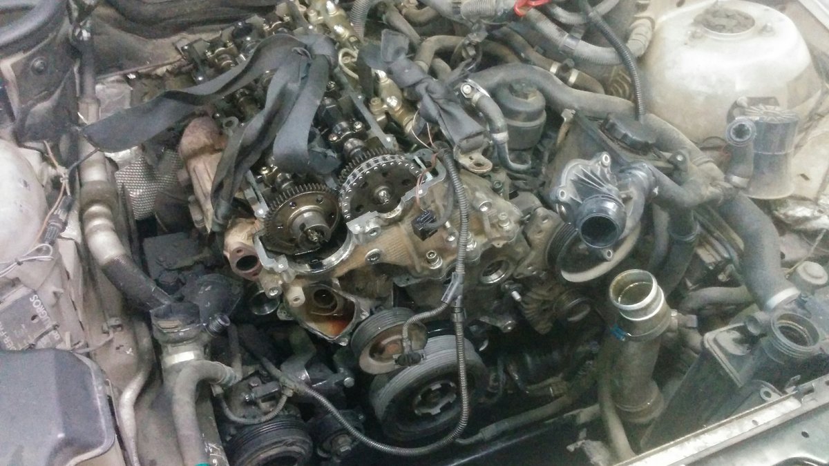

Dj_Dark Posted October 10, 2018 Author Share Posted October 10, 2018 (edited) Si gata, de azi bmw-ul gri a intrat in revizie capitala. Se va schimba sigur distributia, tampoanele motor, termostatul, uleiul si antigelul plus garniturile urmatoare: baie, capac fata+ pompa de apa, capac tacheti, toate garniturile de la galeria de admisie, saibele de cupru de la injectoare. Se vor schimba posibil, in functie de necesitate, bieletele antiruliu fata si simeringul fata de la arborele cotit si la fel de posibil alte repere care mai apar ca fiind pe duca pe parcurs, fiindca operatiunea implica demontarea tuturor accesoriilor de pe fata motorului impreuna cu "jugul" si bratele fata, iar in partea de sus se va demonta admisia si injectoarele si daca tot demontez jumatate de motor am zis sa inlocui tot ce poate ceda in viitorul apropiat sa nu mai am treaba cu ea 1-2 ani de-acum incolo. Operatiunea va dure 2-3 zile, pana atunci folosim bmw-ul rosu care momentan e pe linia de plutire, merge nesperat de bine si pare ca s-a si mai "desfundat" a inceput sa traga mai bine. Din pacate consumul a ramas la fel de mare 😄 Edited October 10, 2018 by Dj_Dark 1 Link to comment

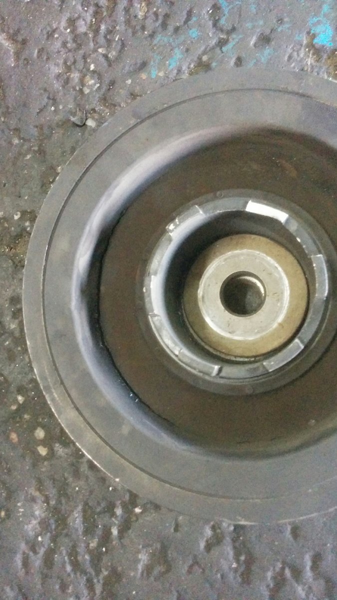

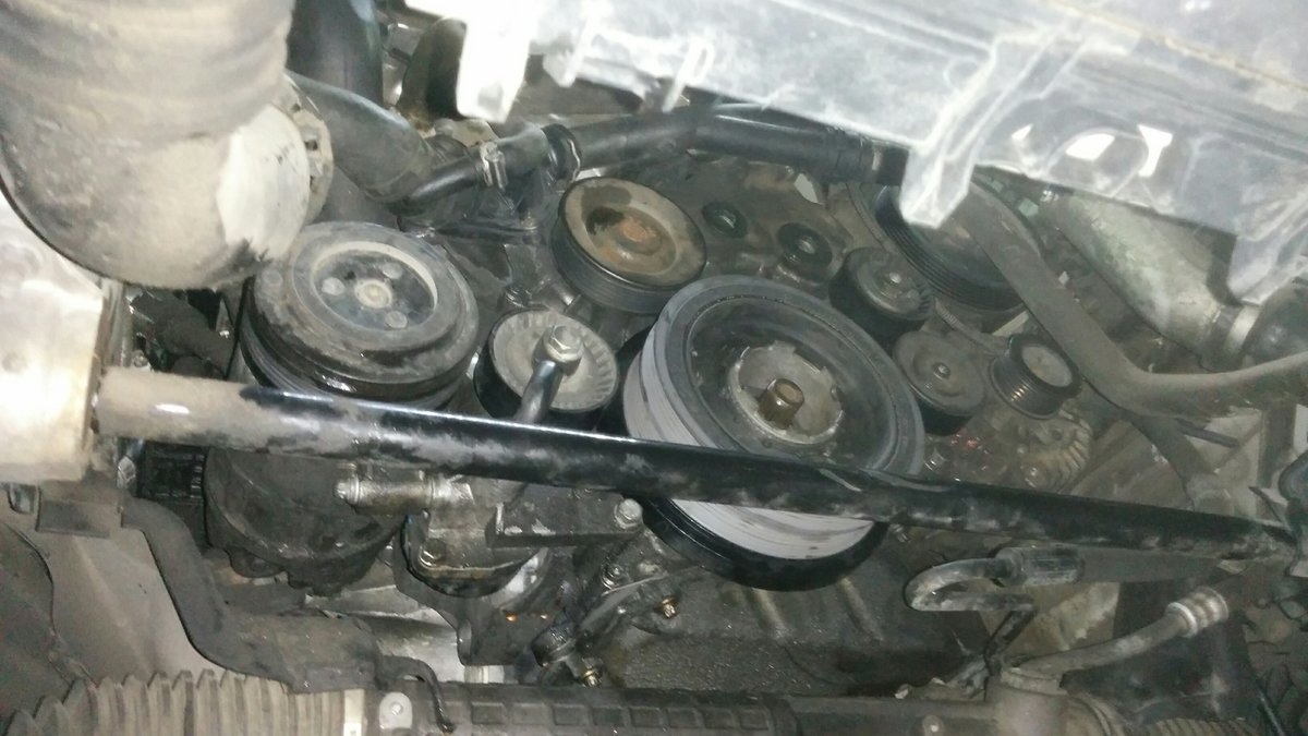

Dj_Dark Posted October 14, 2018 Author Share Posted October 14, 2018 (edited) Si e gata, pe langa cele mentionate mai sus a mai fost si fulia de accesorii (da, stiu, din nou), cea veche era crapata si am decis sa o inlocui. Costuri suplimentare, 600RON, am mers pe corteco la recomandarea cuiva, daca si asta se rupe intr-un an, sudura scrie pe ea. Operatia a decurs bine, motorul inca functioneaza 🙂 a disparut scartzaitul de la pornire (fulia) si vibratiile tipice de diesel de la oprire s-au diminuat considerabil. Totodata motorul a devenit mai silentios. Au disparut si bataile suspensiei fata la gropi, acum realizez ca am ceva si pe spate 😄 insa tot mai am un zgomot pe fata. Ori era dinainte si era combinat cu zgomotul de bieletele, ori ceva nu s-a strans bine, trebuie verificat urgent. Totodata s-a mai luat din jocul casetei de directie si din pacate s-a strans cam tare surubul ala fiindca volanul revine f greu la pozitia de mijloc pe liber, daca nu se mai lasa voi mai slabi si reglajul. Poze cu alta ocazie. Ah, era sa uit, meritele nu-mi apartin, eu am fost doar bagator de seama si din cand in cand ajutor, treaba sa facut la un garaj cu elevator si de catre mecanic 🙂 Atmosfera a fost relaxata, caterinca maxima si am fost si plimbat cu un e34 cu v8 de 4 litri preparat pentru drift, grup sudat, frana de mana hidraulica, rollcage, scaune....etc, tot pachetul . Mai pe larg, am plecat sa ne luam cafea cu ea 😄 Bineinteles ca m-am intors cu jumatate de cafea in pahar si restul pe mine, insa a meritat, trasul ca trasul insa sunetul ....orgasmic. Edited October 14, 2018 by Dj_Dark 3 1 Link to comment
Dj_Dark Posted October 21, 2018 Author Share Posted October 21, 2018 (edited) Si pozele promise Intre timp s-a reverificat pe fata, totul e strans bine, nu imi dau seama de unde vine cloncanitul ala, la rece nu se aude, foarte dubios. Oricum am tras de masina, daca nu s-a rupt pana acum nu se mai rupe. Din pacate am un zdranganit cand coboare din ture spre relantiu ca si cand vre-un scut atinge in evacuare. Zgomotul vine din partea din spate a motorului/cutiei, nu ma prind exact, desi am ridicat-o pe elevator pornita si am batut in toate alea nu am reusit sa il reproduc, o sa mai investigam. Cel mai grav insa, curge ulei. Din primele investigatii pare ca vine de la capacul de la tacheti, nu stiu daca am mentionat, insa unul din suruburile care il tin s-a rupt la desfacere si a ramas in chiulasa si din ce am vazut curge fix pe-acolo. Partea cea mai proasta este ca surubul cu pricina este unul din cele 2 care presau si semicercul de deasupra pompei de vacuum, nu am o poza din pacate, o sa fac atunci cand se va desface si repara. Oricare altul in afara de astea 2 daca se rupea nu cred ca era asa mare problema, am avut ghinion. Va trebui gaurit si scos. Printr-un dram de noroc, partea unde se infileteaza este un fel de ureche in exteriorul chiulasei si in cazul in care stric filetul, pot strapunge pana in partea cealalta si folosi piulita. Ah, am uitat, s-a reglat si caseta cum trebuie, nu mai merge greu si nici joc nu mai are. Cam atat la cel gri. La cel rosu acum M-am gandit eu mai bine si mi se pare mai "challenging" sa pun un M42b18 momentan decat sa ma arunc la 6 cilindri din prima, mai ales ca ce vreau eu se invarte pe la 500 euro. Asta (care echipa 318 IS defapt) cel mai probabil il gasesc pe la 10-1500 RON cu tot cu electrica, ECM si accesorii si, cel mai important, pastrez blocul meu cu seria din talon, insa puterea va creste de la 113 CP la 138CP 😄 Practic fac ce vroiam sa fac odata demult la espero, sa iau unul cu 2.0 8v, sa defrisez tot si sa pun motorul de leganza pe blocul original, insa acolo era destu lde complicat fiindca nu aveam masina cu 2.0 8v, aici o am 😄 Eu acum am M40b18 The M40B18 is a 1.8 L (1,796 cc) version of the M40, which has a bore of 84 mm (3.3 in) and a stroke of 81 mm (3.2 in).[4] It produces 113 hp (84 kW) and 120 lb⋅ft (160 N⋅m) of torque. The fuel injection system is Bosch Motronic 1.3. Si asta vreau sa pun M42b18 The M42B18 has a displacement of 1,796 cc, which is achieved through a bore of 84 mm and a stroke of 81 mm.[2] The engine uses Bosch Motronic 1.7 fuel injection. Versions equipped with a catalytic converter produce 100 kW and 172 Nm.[1] and meets with Euro2 norms. Deci acelasi bore si stroke, ar trebui sa mearga pe blocul meu fara probleme. Link-urile full de unde am luat info de mai sus: https://en.wikipedia.org/wiki/BMW_M40 https://en.wikipedia.org/wiki/BMW_M42#M42B18 Pentru mecanicosi, daca vedeti vre-un reason pentru care nu ar merge manevra sariti, altfel cat de curant il cumpar 🙂 Edited October 21, 2018 by Dj_Dark Link to comment
