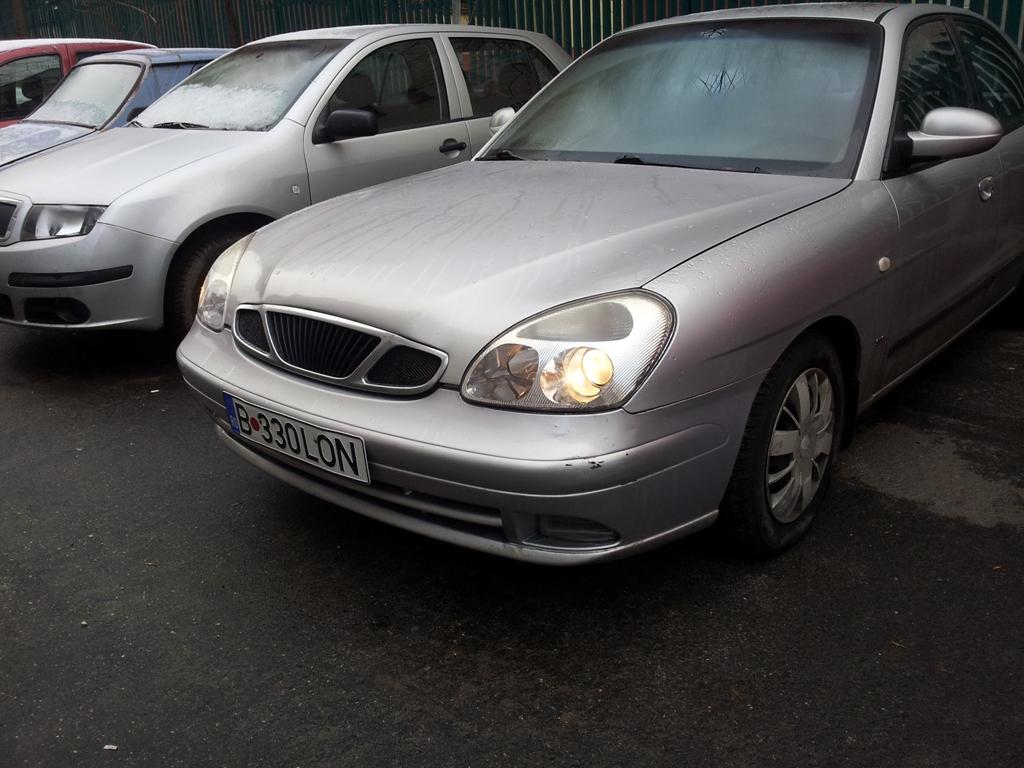

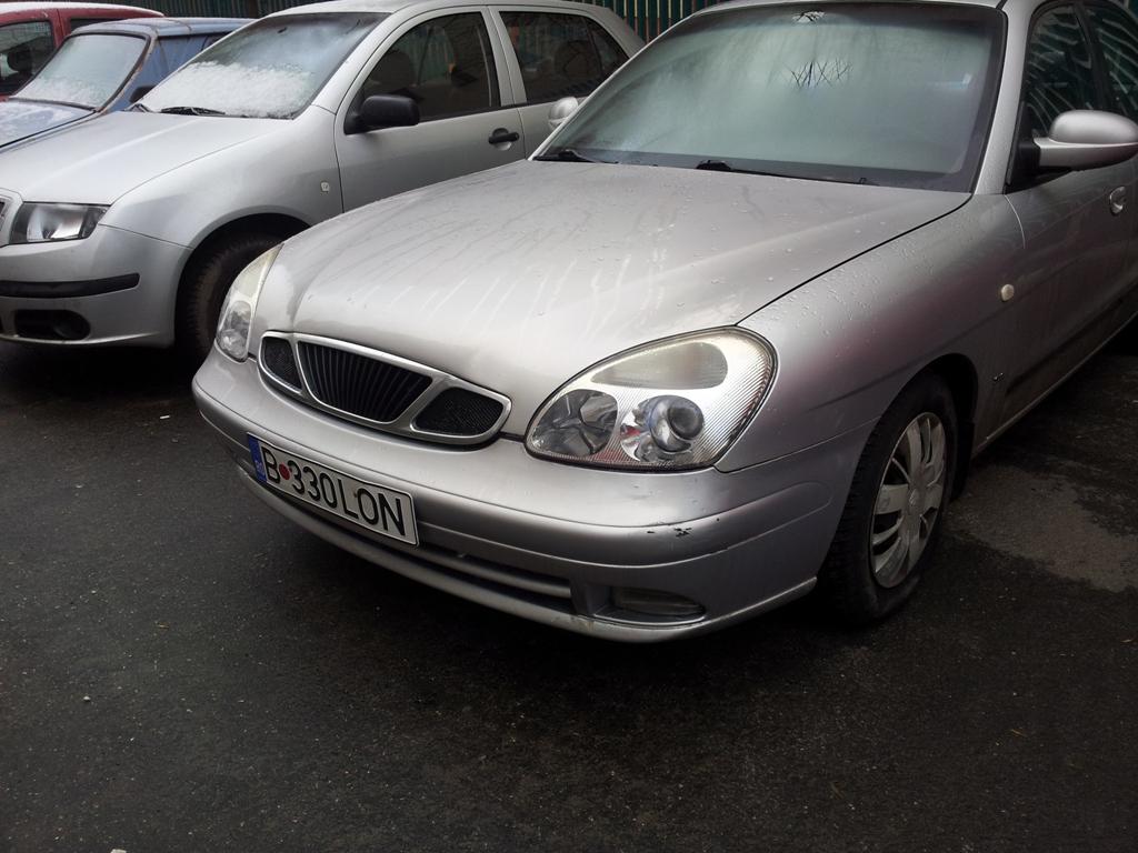

Super tare,pan' la urma ti-ai implinit şi visul asta.Insa monteaza şi instalatţie de xenon de 4300k sau 5000k sa fie ce trebe'.FELICITARI.
Share on other sites
E pe drum si instalatia chiar acum :) ). Foarte tari lupele! In curand cea mai "dotata" Nubira2 :aplauze:
Acu ma duc sa iau xenon.. H1 5000k 55W..
Edited by mirceajo
Un polish la faruri + folie de protectie ar fi binevenite. Macar pentru semnalizare (daca nu vad eu aiurea ...)

fratilor am pus xenoanele..moaaama cum bat farurile acu' pt mine numai exista noapte :banana:
@ Petrica, pana joi mai e... :tongue:
sa iti bata sanatos :mrgreen: se vede super bine, iar cu xenon este crima...sa vezi dupa polish ce bine or sa se vada.  <img src= "> sa iti creasca mare  <img src= )">

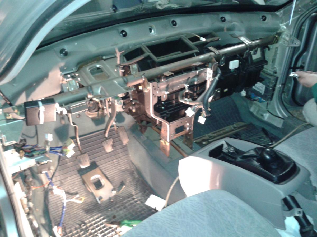

Dragi prieteni,
Proiectul a fost finalizat complet si a avut un real succes, am ramas mirati eu si Dj Dark ca am facut ceva si a mers din prima, sa tot lucrezi nemteste :rock:

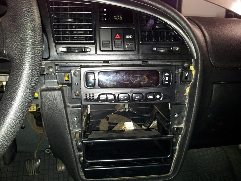

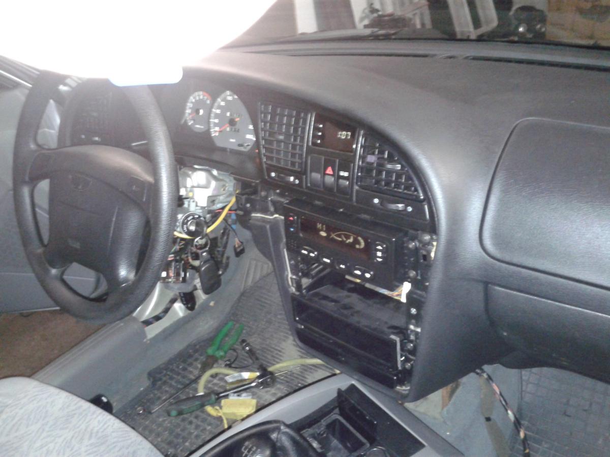

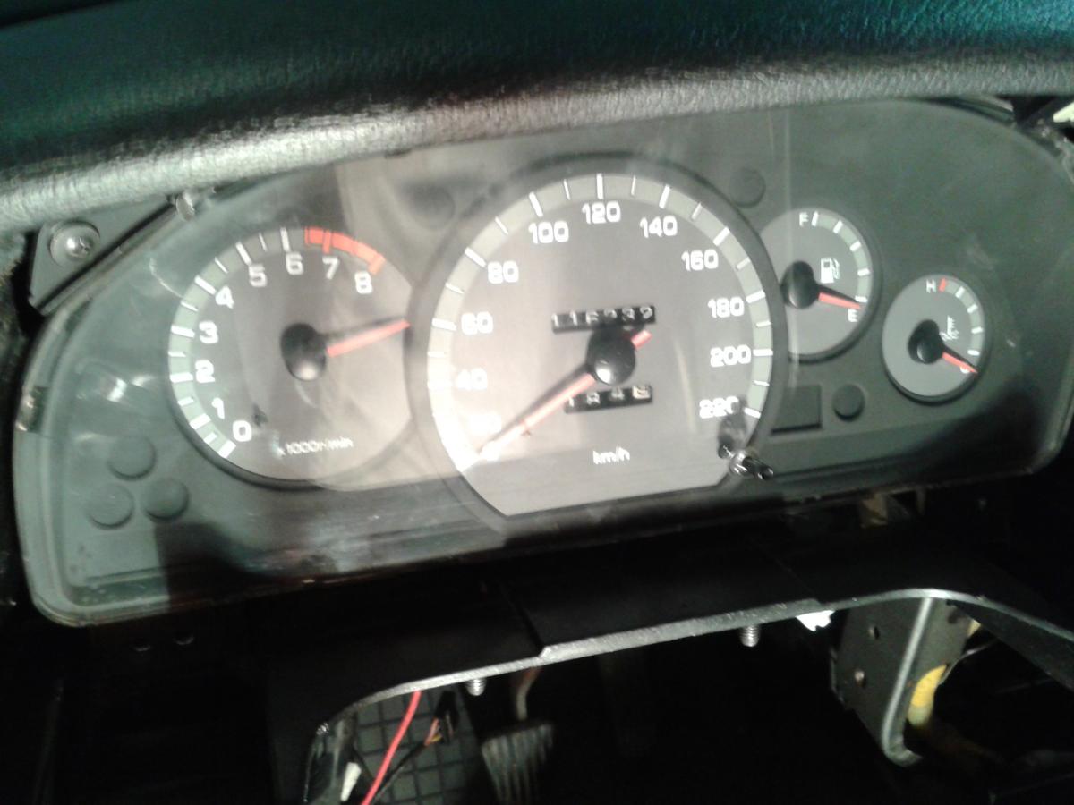

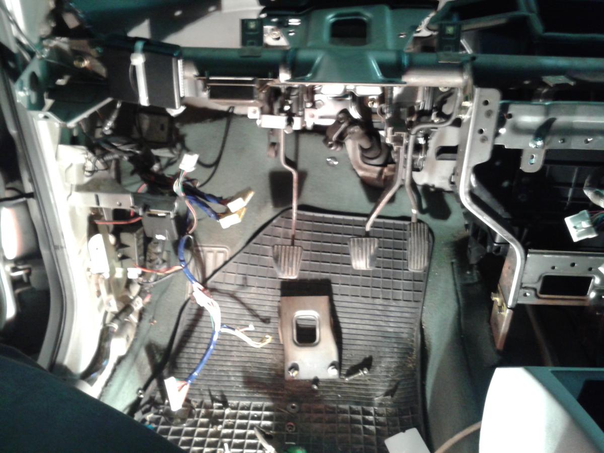

Deci surprizele (upgrade-uri) au fost asa:
- faruri cu lupa originale + kit xenon H1 5000k 55W

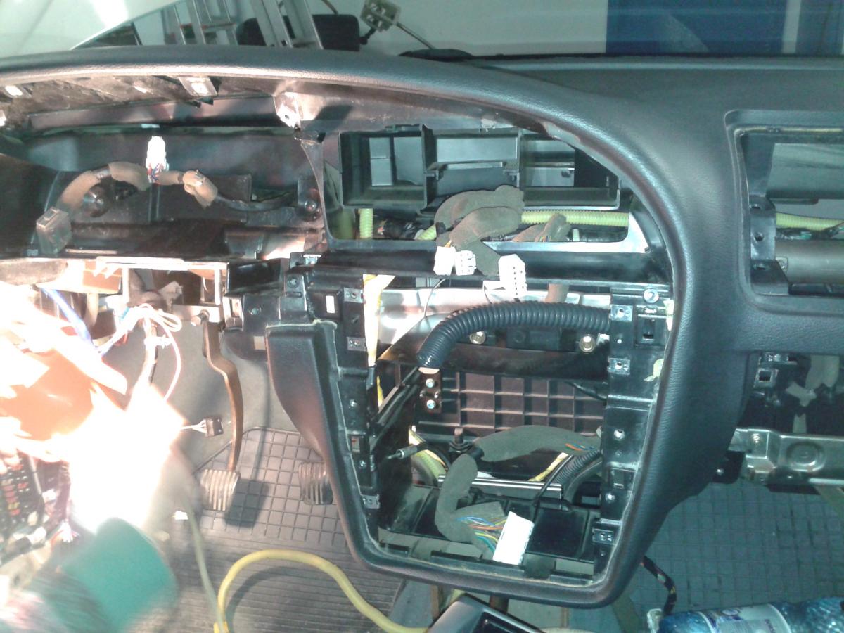

- bord cu air bag + centuri cu capsula pirotehnica, volanul avandu-l de mult, am reusit sa finalizez capitolul airbaguri.

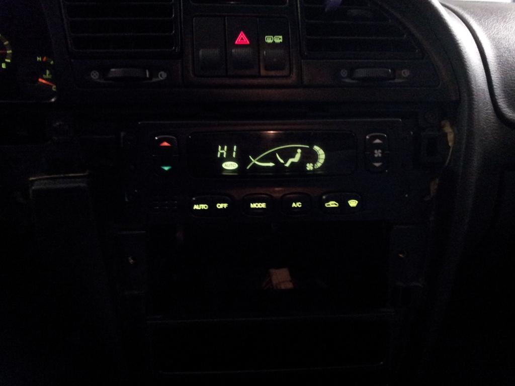

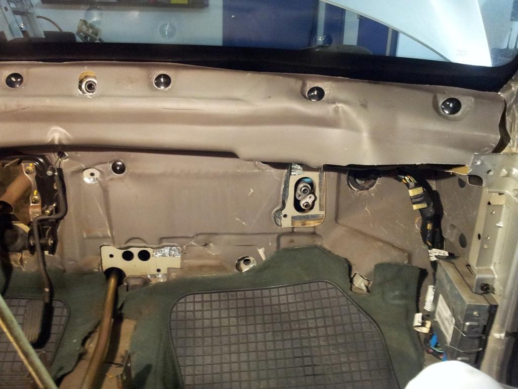

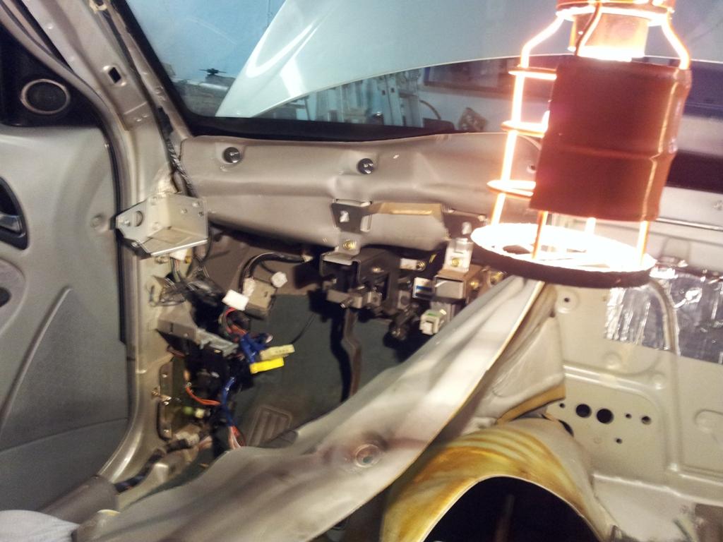

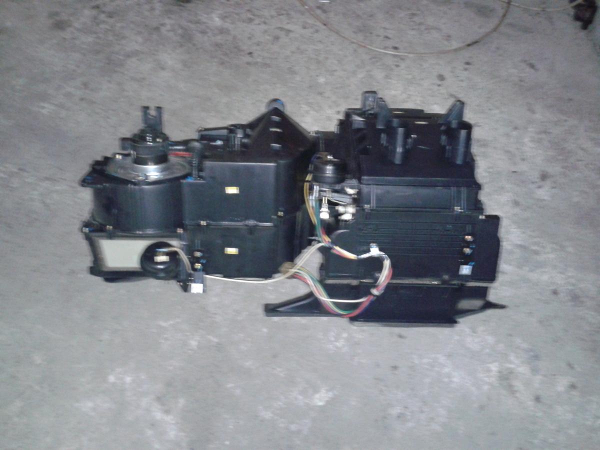

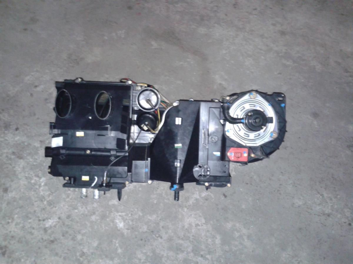

- clima nubira 2 unde implica unitatea de climatizare + instalatie + panou clima, tot odata cu instalatia pentru clima, care defapt este toata instalatia din bord, am reusit sa am dimmer (aveam doar butonul dar nu aveam instalatia pt el) + lumina in torpedou (la fel nu aveam).

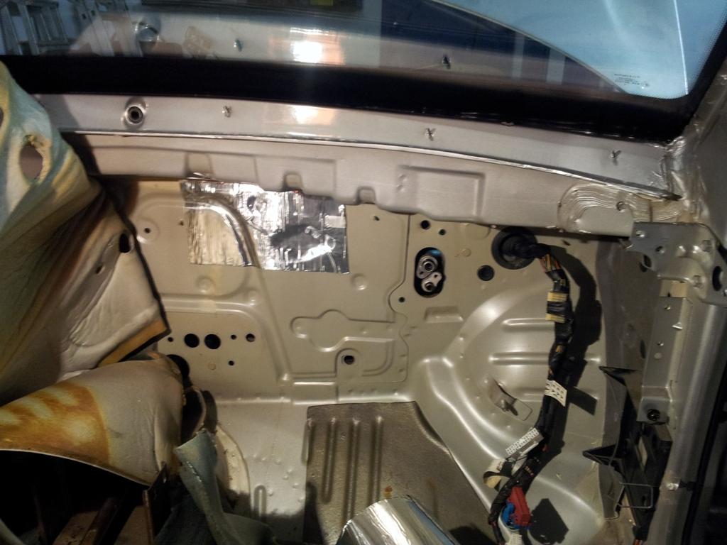

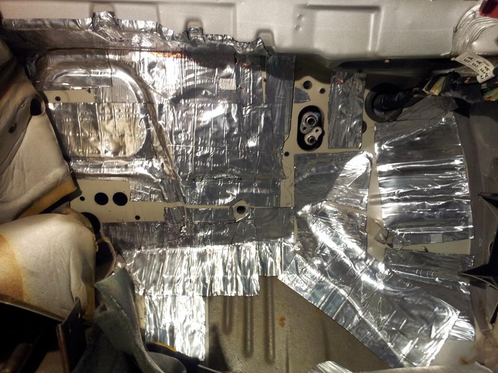

Daca tot am dat unitatea de climatizare m-am gandit sa antifonez putin in spatele ei cu aluband, in felul asta a devenit mai "silentioasa" la interior.
Mai am de incarcat instalatia cu freon si este gata!

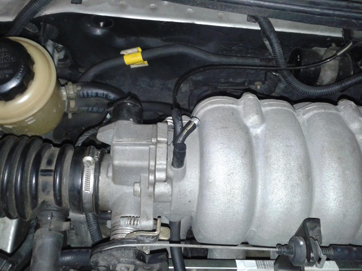

P.S. Ne-am amuzat si noi putin (in poze) cu turometrul pe la 10.000 ture  <img src= )"> si "dopul" facut la iesirea vaccum pt unitate de climatizare cel vechi, cel nou fiind tot electric. Tot in poze se vede si unitatea de climatizare veche (manuala).
P.S.2 Era sa uit, clima are si iesire pentru picioare in spate, am tubulatura tot dar trebuie mocheta masinii, ea fiind profilata, vedem mai la vara cu asta.
Multumesc pentru ajutor: Krvan (la demontare de la dezmembrari) si Dj Dark la montaj (sustinere morala + caterinca - gen "daca nu o sa mearga" + emotii).
Bafta!

Super tare up-grade-ul.Ruşinica,ai ales sa mergi pe burta,n-ai suflat o vorba.Aşa,sa fie surpriza mai mare.
Buna alegere şi cu aluband-ul,totuşi aş fi folosit pasla fonomin pt peretele de foc.

Emotia maxima a fost cand nu pornea masina la primul test, deja ne gandeam la filme cum o sa stam toata noaptea sa-i dam de cap.
Pana la urma s-au dovedit a fi 2 sigurante lipsa din panou :)
Si inca o chestie, masina donatoare avea imobilizator care nu s-a montat din motive de lipsa de cip in cheie. Partea tare e ca masina, desi are toata instalatia integral de pe cealalta, inclusiv mufa pentru imobilizator, porneste fara probleme cu el deconectat :)

Dj, porneste pt ca ECU lui Mircea nu stie de imobilizator.

Felicitari domnu, sa iti raceasca/incalzeasca bine un lucru ma enerveaza ca nu l-ai facut si ti-am zis cand am discutat sa nu pui aluband si sa pui ceva mai bun pentru ca alubandu e aproape frectie... :shocking: dar in fine tot a iesit super imi place, ai mai pus si caramida aia de aluminiu ?
